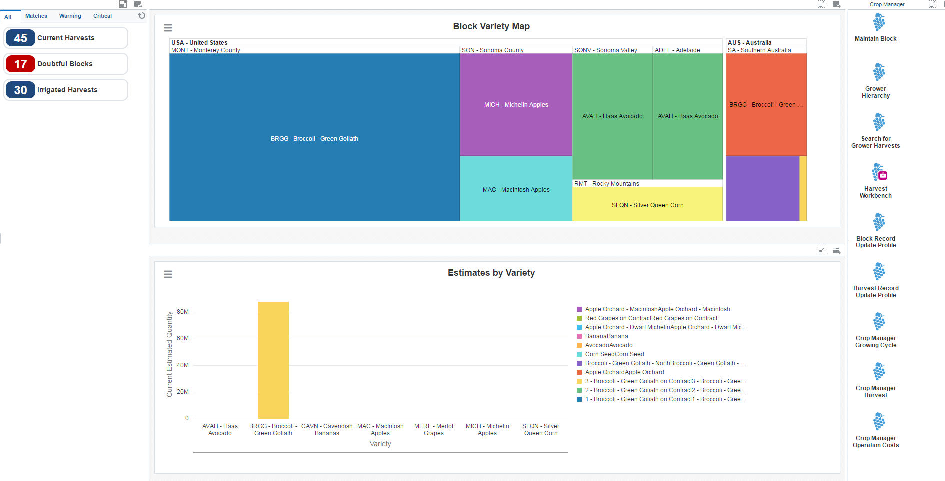

UX One: 「作物管理者の種類分析」ページ
「作物管理者の種類分析」ページ(P40G003X|W40G003XD)では、ユーザーが次のことを実行できます。
  • 現行の収穫、予想収穫量を生産していない土地区画、およびかんがい収穫に関する警告を受け取ります。
  • どの作物がどの地理的地域内のどの土地区画に作付されているかを分析します。
  • 現行の作物見積を区画別に比較します。
  • 栽培業者管理プログラムに簡単にアクセスして、すばやく行動します。
UX One「作物管理者の種類分析」ページにアクセスするには、作物管理者ロールを使用してEnterpriseOneシステムにログインします。
次の図は、「作物管理者の種類分析」ページを表しています。
「作物管理者の種類分析」ページ
ウォッチリスト警告
これらの警告はEnterpriseOneプログラムに基づいています。デフォルトでは、警告は提供されているデモ・データに基づくクエリーを使用するように設定されています。これらのクエリーはそれぞれ特定のプログラム・バージョンに関連付けられています。別のクエリーを使用するか、別のプログラム・バージョンを呼び出すには、これらのクエリーを変更するか、要件に厳密に合致する新規クエリーを作成します。さらに、これらのウォッチリストは特定の警告のしきい値および重要なしきい値の値で設定されています。これらの値は要件に合せて変更できます。
次の表では、「作物管理者の種類分析」ページで使用可能なウォッチリスト警告をリストして説明します。
ウォッチリスト警告
説明
現行の収穫
この警告は、状況が「現行」である収穫レコードの数をユーザーに知らせます。
この警告は、収穫ワークベンチ - 収穫の管理プログラム(P40G032)に基づいています。
警告をクリックすると、「収穫の管理」フォームが表示されます。
不確実な区画
この警告は、収穫の状況が「現行」であるが作付面積が空白であるか異常に小さい区画の数をユーザーに知らせます。
この警告は、収穫の検索 - 栽培収穫の検索プログラム(P40G03)に基づいています。
警告をクリックすると、「栽培収穫の検索」フォームが表示されます。
かんがい収穫
この警告は、かんがい収穫方法が指定されている現行の収穫レコードの数をユーザーに知らせます。
これらのウォッチリスト警告によってアクセスするプログラムの詳細は、『JD Edwards EnterpriseOne Applications栽培業者管理製品ガイド』の次のトピックを参照してください。
チャート
これらのチャートはEnterpriseOneプログラムに基づいています。デフォルトでは、チャートは提供されているデモ・データに基づくクエリーを使用して表示するように設定されています。これらのクエリーはそれぞれ特定のプログラム・バージョンに関連付けられています。別のクエリーを使用するか、別のプログラム・バージョンを呼び出すには、これらのクエリーを変更するか、要件に厳密に合致する新規クエリーを作成します。
次の表では、「作物管理者の種類分析」ページで使用可能なチャートをリストして説明します。
コンポーネント・タイトル
説明
区画種類マップ(P40G03X|W40G03XB)
このチャートを使用して、土地区画の相対的なサイズ、および各区画で栽培している種類を確認します。
このチャートは、収穫の検索 - 栽培収穫の検索プログラム(P40G03)に基づいています。
見積(種類別)(P40G03X|W40G03XA)
このチャートを使用して、様々な区画の現行の見積数量を種類別に検討します。
このチャートは、収穫の検索 - 栽培収穫の検索(P40G03)に基づいています。
これらのチャートがアクセスするプログラムの詳細は、『JD Edwards EnterpriseOne Applications栽培業者管理製品ガイド』「農場、区画および収穫の入力」を参照してください。
スプリングボード・タスク
タスクを使用して、EnterpriseOneプログラムおよびその他のUX Oneページにアクセスします。これらのタスクは、ページのスプリングボードにあります。
次の表では、「作物管理者の種類分析」ページのタスクをリストして説明します。
タスク
説明
区画の管理
このタスクを使用して、区画の管理 - 栽培区画の検索プログラム(P40G02)にアクセスします。
栽培業者階層
このタスクを使用して、栽培業者階層 - 栽培業者階層プログラム(P40G0400)にアクセスします。
栽培収穫の検索
このタスクを使用して、栽培収穫の検索 - 栽培収穫の検索プログラム(P40G03)にアクセスします。
収穫ワークベンチ
このタスクを使用して、収穫ワークベンチ - 収穫の管理プログラム(P40G032)にアクセスします。
区画レコード更新プロファイル
このタスクを使用して、区画レコード更新プロファイル - 栽培区画更新プロファイルの検索プログラム(P40G0200)にアクセスします。
収穫レコード更新プロファイル
このタスクを使用して、収穫レコード更新プロファイル - 栽培収穫更新プロファイルの検索プログラム(P40G0300)にアクセスします。
作物管理者の栽培サイクル
このタスクを使用して、「作物管理者の栽培サイクル」ページ(P40G003X|W40G003XA)にアクセスします。
作物管理者の収穫
このタスクを使用して、「作物管理者の収穫」ページ(P40G003X|W40G003XB)にアクセスします。
作物管理者の作業原価
このタスクを使用して、「作物管理者の作業原価」ページ(P40G003X|W40G003XC)にアクセスします。
これらのタスクによってアクセスするプログラムの詳細は、『JD Edwards EnterpriseOne Applications栽培業者管理製品ガイド』の次のトピックを参照してください。

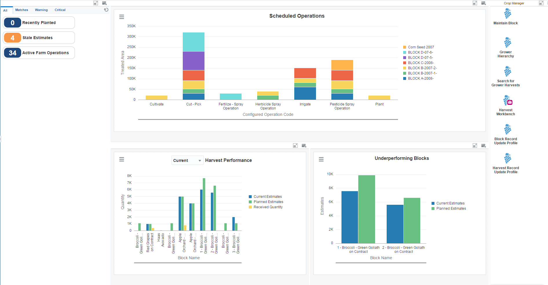

UX One: 「作物管理者の栽培サイクル」ページ
「作物管理者の栽培サイクル」ページ(P40G003X|W40G003XA)では、ユーザーが次のことを実行できます。
  • 最近作付された作物、最近更新されていない現行見積、および実施中の農作業に関する警告を受け取ります。
  • 予定農作業、収穫実績を分析し、実績の低い区画を識別します。
UX One「作物管理者の栽培サイクル」ページにアクセスするには、作物管理者ロールを使用してEnterpriseOneシステムにログインします。このロールを使用してログインする場合、「作物管理者」ページが自動的に表示されます。スプリングボード上の「作物管理者の栽培サイクル」タスクをクリックし、「作物管理者の栽培サイクル」ページにアクセスします。
次の図は、「作物管理者の栽培サイクル」ページを表しています。
「作物管理者の栽培サイクル」ページ
ウォッチリスト警告
次の表では、「作物管理者の栽培サイクル」ページで使用可能なウォッチリスト警告をリストして説明します。
ウォッチリスト警告
説明
最近作付
この警告は、詳細クエリーに指定されている日付範囲内に作付された現行の収穫レコードの数をユーザーに知らせます。
劣化見積
この警告は、詳細クエリーに指定されている日付より後に更新されていない現行の収穫見積の数をユーザーに知らせます。
実施中の農作業
この警告は、現在実施中状況にある農作業の数をユーザーに知らせます。
この警告は、作業検索 - 作業の検索プログラム(P31B94)に基づいています。
警告をクリックすると、「作業の検索」フォームが表示されます。
チャート
次の表では、「作物管理者の栽培サイクル」ページで使用可能なチャートをリストして説明します。
コンポーネント・タイトル
説明
予定作業(P31B65JX|W31B65JXA)
このチャートを使用して、様々な土地区画に対して予定されている農作業を検討します。
このチャートは、農作業照会 - 農作業照会プログラム(P40G65)に基づいています。
収穫実績(P40G032X|W40G032XA)
このチャートを使用して、現行見積、予定見積および入荷数量に基づいて収穫実績を検討します。
このチャートは、収穫ワークベンチ - 収穫の管理プログラム(P40G032)に基づいています。
さらに、チャート上部のドロップダウン・メニューを使用して、表示されるデータを変更できます。次の収穫状況から選択できます。
  • 終了
  • 完了
  • 現行
  • 将来
  • 中止
実績の低い区画(P40G032X|W40G032XB)
このチャートを使用して、現行見積が予定見積より少ない土地区画を検討します。
これらのチャートがアクセスするプログラムの詳細は、『JD Edwards EnterpriseOne Applications栽培業者管理製品ガイド』「収穫ワークベンチの使用」を参照してください。
スプリングボード・タスク
次の表では、「作物管理者の栽培サイクル」ページのタスクをリストして説明します。
タスク
説明
区画の管理
栽培業者階層
栽培収穫の検索
収穫ワークベンチ
区画レコード更新プロファイル
収穫レコード更新プロファイル

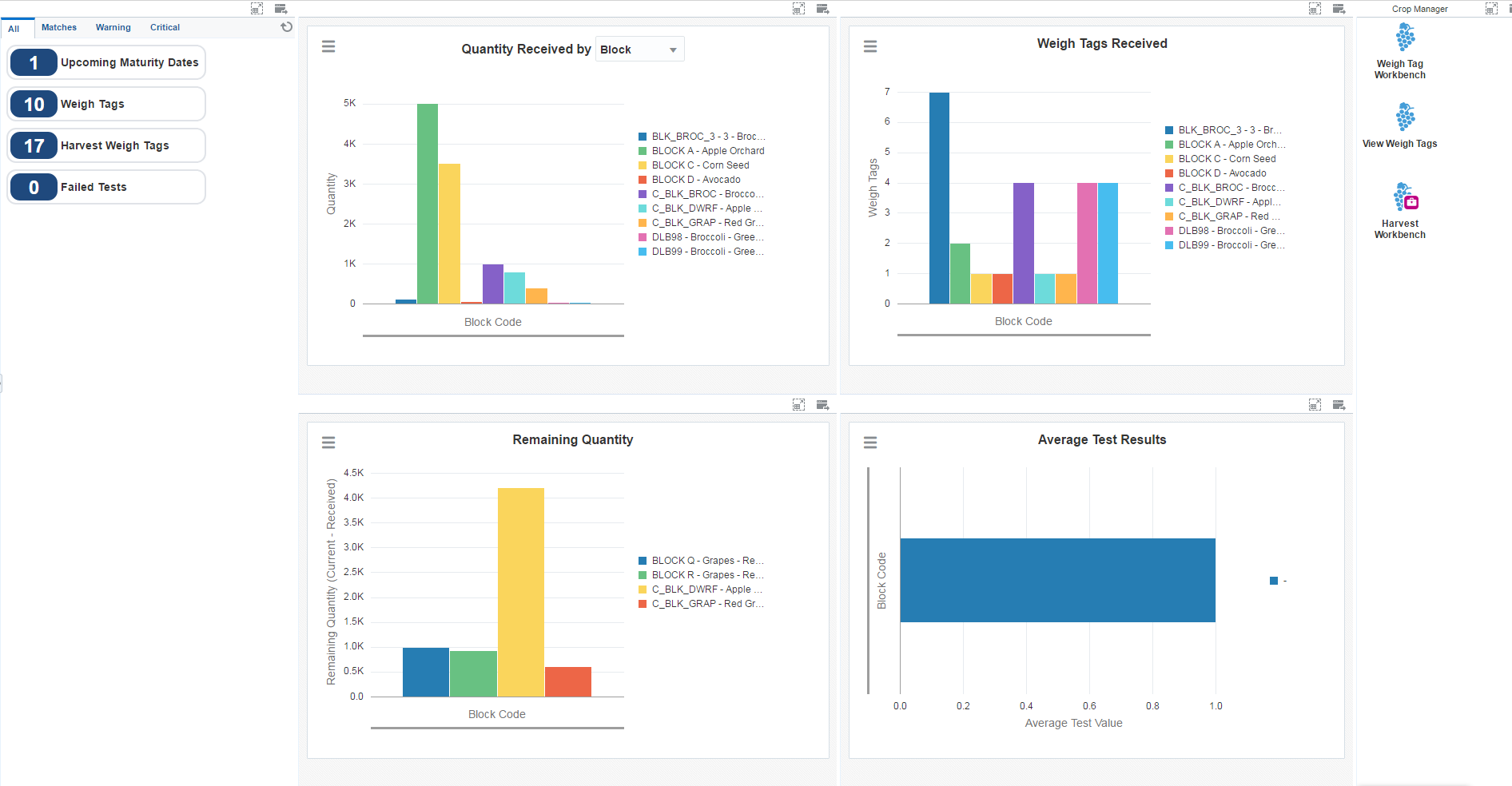

UX One: 「作物管理者の収穫」ページ
「作物管理者の収穫」ページ(P40G003X|W40G003XB)では、ユーザーが次のことを実行できます。
  • 作物の次回成熟日、計量、および品質試験が不合格だった作物に関する警告を受け取ります。
  • 受け取った作物の数量、受け取った計量、および平均試験結果を分析します。
UX One「作物管理者の収穫」ページにアクセスするには、作物管理者ロールを使用してEnterpriseOneシステムにログインします。このロールを使用してログインする場合、「作物管理者」ページが自動的に表示されます。スプリングボード上の「作物管理者の収穫」タスクをクリックし、「作物管理者の収穫」ページにアクセスします。
次の図は、「作物管理者の収穫」ページを表しています。
「作物管理者の収穫」ページ
ウォッチリスト警告
次の表では、「作物管理者の収穫」ページで使用可能なウォッチリスト警告をリストして説明します。
ウォッチリスト警告
説明
次回成熟日
この警告は、予定成熟日が詳細クエリーに指定されている日付より後にある収穫の数をユーザーに知らせます。
計量
この警告は、実施中状況にある計量作業の数をユーザーに知らせます。
収穫計量
この警告は、現在使用可能な収穫計量の数をユーザーに知らせます。
この警告は、計量照会 - 計量照会プログラム(P31B85)に基づいています。
警告をクリックすると、「計量照会」フォームが表示されます。次のフォーム・レイアウトが使用可能です。
  • 計量
次のグリッド・フォーマットが使用可能です。
  • 基本
  • 簡易
不合格の試験
この警告は、詳細クエリーに指定されている日付範囲内に不合格の結果がある試験作業の数をユーザーに知らせます。
この警告は、試験結果照会 - 試験結果分析プログラム(P37902)に基づいています。
警告をクリックすると、「試験結果照会」フォームが表示されます。次のフォーム・レイアウトが使用可能です。
  • 区画情報
  • 基本
  • 簡易
チャート
次の表では、「作物管理者の収穫」ページで使用可能なチャートをリストして説明します。
コンポーネント・タイトル
説明
入荷数量(P40G85X|W40G85XA)
このチャートを使用して、作物の入荷数量を検討します。
このチャートは、計量照会 - 計量照会プログラム(P31B85)に基づいています。
さらに、チャート上部のドロップダウン・メニューを使用して、表示されるデータを変更できます。次を選択できます:
  • 区画
  • 種類
入荷済の計量(P40G85X|W40G85XB)
このチャートを使用して、様々な土地区画から受け取った計量の数を検討します。
残数量(P40G032X|W40G032XC)
このチャートを使用して、様々な土地区画からまだ受け取っていない作物の数量を検討します。
試験結果平均(P40G902X|W40G902XA)
このチャートを使用して、様々な土地区画の平均試験結果を検討します。詳細クエリーでは、このチャートが1つの結果名に制限されます。試験値は数値であることが重要です。
このチャートは、試験結果照会 - 試験結果分析プログラム(P37902)に基づいています。
スプリングボード・タスク
次の表では、「作物管理者の収穫」ページのタスクをリストして説明します。
タスク
説明
計量ワークベンチ
このタスクを使用して、計量ワークベンチ - 作業の検索プログラム(P31B94)にアクセスします。
計量の表示
このタスクを使用して、計量の表示 - 計量の表示プログラム(P40G33)にアクセスします。
収穫ワークベンチ
これらのタスクによってアクセスするプログラムの詳細は、次のトピックを参照してください。

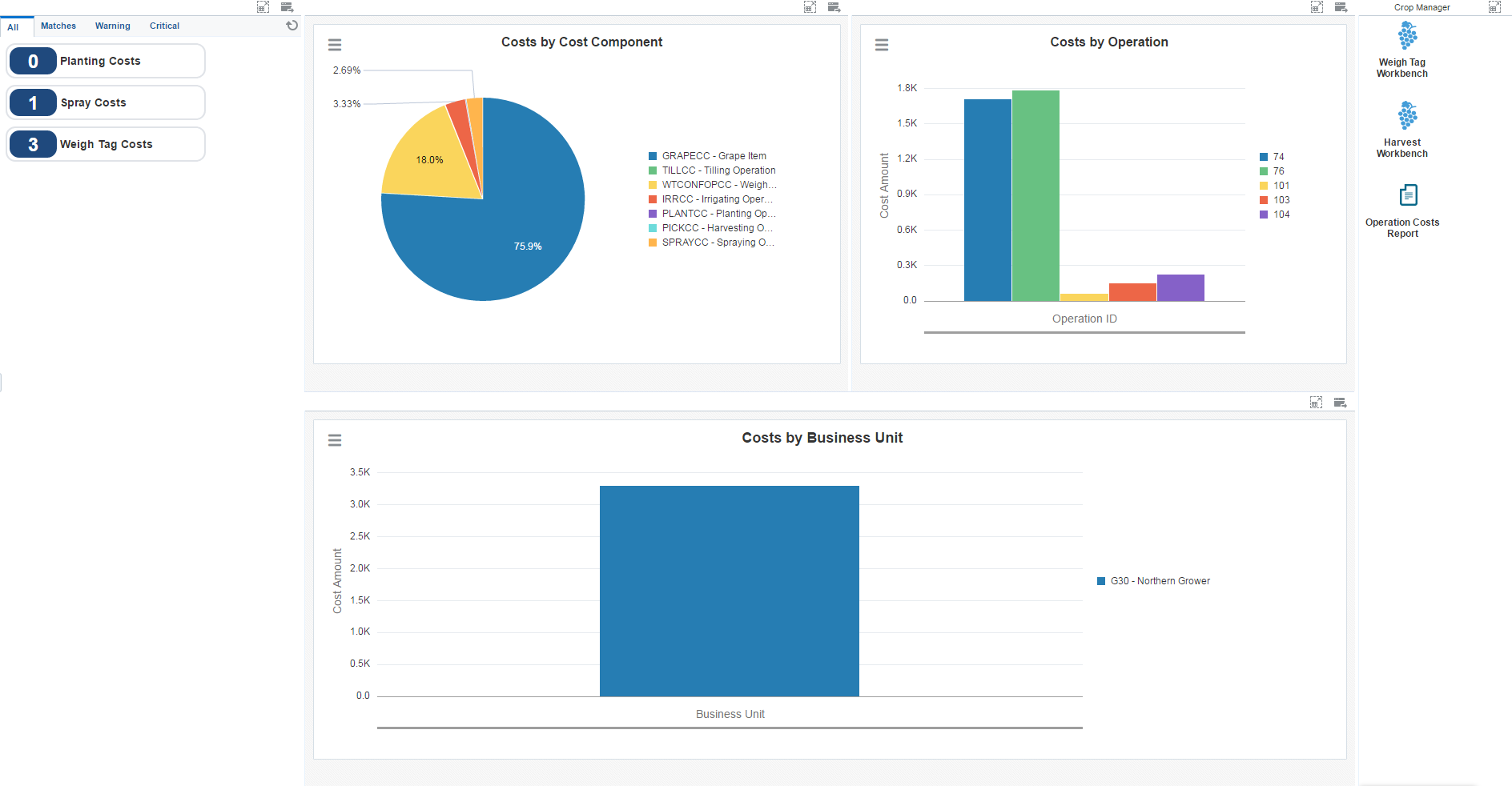

UX One: 「作物管理者の作業原価」ページ
「作物管理者の作業原価」ページ(P40G003X|W40G003XC)では、ユーザーが次のことを実行できます。
  • 作付の原価、噴霧の原価および計量の原価に関する警告を受け取ります。
  • 原価(様々な原価要素別)、様々な農作業の原価、および原価(ビジネスユニット別)を分析します。
UX One「作物管理者の作業原価」ページにアクセスするには、作物管理者ロールを使用してEnterpriseOneシステムにログインします。このロールを使用してログインする場合、「作物管理者」ページが自動的に表示されます。スプリングボード上の「作物管理者の作業原価」タスクをクリックし、「作物管理者の作業原価」ページにアクセスします。
次の図は、「作物管理者の作業原価」ページを表しています。
「作物管理者の作業原価」ページ
ウォッチリスト警告
次の表では、「作物管理者の作業原価」ページで使用可能なウォッチリスト警告をリストして説明します。
ウォッチリスト警告
説明
作付原価
この警告は、"作付"を表す構成済作業コードおよび作付原価の原価要素を持つ作業の累積原価をユーザーに知らせます。
この警告は、作業見出し照会 - 作業見出し照会プログラム(P31B65)に基づいています。
警告をクリックすると、「作業見出し照会」フォームが表示されます。次のフォーム・レイアウトが使用可能です。
  • 栽培業者作業詳細
  • 作業見出し詳細(リリース9.2更新)
  • 基本
  • 簡易
噴霧原価
この警告は、噴霧原価の原価要素がある噴霧作業の累積原価をユーザーに知らせます。
  • 栽培業者作業詳細
  • 基本
  • 簡易
計量原価
この警告は、計量作業の計量原価要素の金額をユーザーに知らせます。
  • 栽培業者作業詳細
  • 基本
  • 簡易
チャート
次の表では、「作物管理者の作業原価」ページで使用可能なチャートをリストして説明します。
コンポーネント・タイトル
説明
原価(原価要素別)(P40G65X|W40G65XA)
このチャートを使用して、パーセンテージ別に原価要素別の様々な原価のパーセンテージを検討します。詳細クエリーでは、このチャートが計量作業の原価に制限されます。
このチャートは、作業見出し照会 - 作業見出し照会プログラム(P31B65)に基づいています。
原価(作業別)(P40G65X|W40G65XB)
このチャートを使用して、様々な農作業別の累積原価を検討します。
原価(ビジネスユニット別)(P40G65X|W40G65XC)
このチャートを使用して、様々なビジネスユニット別の累積原価を検討します。
スプリングボード・タスク
次の表では、「作物管理者の作業原価」ページのタスクをリストして説明します。
タスク
説明
計量ワークベンチ
収穫ワークベンチ
作業原価レポート
このタスクを使用して、作業原価レポートにアクセスします。(R31B310)
