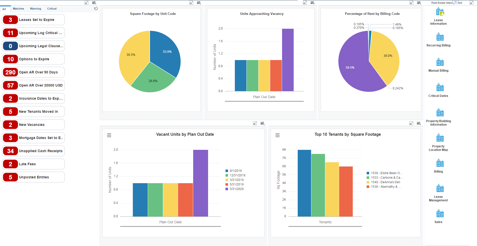

UX One: 「資産管理者」ページ
「資産管理者」ページ(P15001X|W15001XA)では、ユーザーが次のことを実行できます。
  • 重要日付、空き、保険と抵当の有効期限および延滞金に関する警告を受け取ります。
  • 空き、テナント、スタック・プラン、請求書および顧客情報を分析します。
  • プログラムにアクセスし、ページに表示された情報に基づいてすばやく簡単に行動します。
UX One「資産管理者」ページにアクセスするには、資産管理者ロールを使用してEnterpriseOneシステムにログインします。
次の図は、「資産管理者」ページを表しています。
「資産管理者」ページ
ウォッチリスト警告
これらの警告はEnterpriseOneプログラムに基づいています。デフォルトでは、警告は提供されているデモ・データに基づくクエリーを使用するように設定されています。これらのクエリーはそれぞれ特定のプログラム・バージョンに関連付けられています。別のクエリーを使用するか、別のプログラム・バージョンを呼び出すには、これらのクエリーを変更するか、要件に厳密に合致する新規クエリーを作成します。さらに、これらのウォッチリストは特定の警告のしきい値および重要なしきい値の値で設定されています。これらの値は要件に合せて変更できます。
次の表では、「資産管理者」ページで使用可能なウォッチリスト警告をリストして説明します。
ウォッチリスト警告
説明
期限切れに設定されている賃貸契約
この警告は、期限が切れる賃貸契約についてユーザーに知らせます。
この警告は、賃貸契約の処理プログラム(P1501)に基づいています。
警告をクリックすると、「賃貸契約の処理」フォームが表示されます。次のフォーム・レイアウトが使用可能です。
  • 賃料ステップ - ログ詳細レイアウト
  • 賃貸契約と改訂
次回ログ重要日付
この警告は、今後の附帯項目の重要日付についてユーザーに知らせます。
この警告は、附帯項目詳細重要日付の処理プログラム(P15204)に基づいています。
警告をクリックすると、「附帯項目詳細重要日付の処理」フォームが表示されます。次のフォーム・レイアウトが使用可能です。
  • 賃貸契約マスターの改訂 - レイアウト
次回契約条項重要日付
この警告は、契約条項に関する今後の重要日付についてユーザーに知らせます。
この警告は、契約条項重要日付の照会プログラム(P1570S)に基づいています。
警告をクリックすると、「契約条項重要日付の照会」フォームが表示されます。
期限が切れるオプション
この警告は、間もなく期限が切れるオプションについてユーザーに知らせます。
この警告は、契約条項の処理プログラム(P1570)に基づいています。
警告をクリックすると、「契約条項の処理」フォームが表示されます。次のフォーム・レイアウトが使用可能です。
  • 条項金額の改訂レイアウト
90日間を超える未処理AR
この警告は、未処理の日数が90日を超える売掛金についてユーザーに知らせます。
この警告は、テナント元帳照会の処理プログラム(P15222)に基づいています。
警告をクリックすると、「テナント元帳照会の処理」フォームが表示されます。次のフォーム・レイアウトが使用可能です。
  • テナント元帳請求書入力
20000ドルを超える未処理AR
この警告は、20,000以上の未処理の売掛金についてユーザーに知らせます。
  • テナント元帳請求書入力
期限が切れる保険日付
この警告は、間もなく期限が切れる保険証書についてユーザーに知らせます。
期限切れに設定されている抵当日付
この警告は、期限切れが近い抵当日付についてユーザーに知らせます。
入居した新規テナント
この警告は、入居した新規テナントについてユーザーに知らせます。
  • 賃貸契約と改訂
新規空き
この警告は、賃貸に出せる新規空きの数についてユーザーに知らせます。
  • 賃貸契約と改訂
未充当入金
この警告は、未充当入金についてユーザーに知らせます。
この警告は、顧客入金照会の処理プログラム(P15103)に基づいています。
警告をクリックすると、「顧客入金照会の処理」フォームが表示されます。次のフォーム・レイアウトが使用可能です。
  • 入金明細レイアウト
延滞金
この警告は、延滞金についてユーザーに知らせます。
この警告は、請求取引の処理プログラム(P15211)に基づいています。
警告をクリックすると、「請求取引の処理」フォームが表示されます。
未転記入力
この警告は、未転記入力についてユーザーに知らせます。
これらのウォッチリスト警告に関連付けられたプログラムの詳細は、『JD Edwards EnterpriseOne Applications不動産管理製品ガイド』の次のトピックを参照してください。
チャート
これらのチャートはEnterpriseOneプログラムに基づいています。デフォルトでは、チャートは提供されているデモ・データに基づくクエリーを使用して表示するように設定されています。これらのクエリーはそれぞれ特定のプログラム・バージョンに関連付けられています。別のクエリーを使用するか、別のプログラム・バージョンを呼び出すには、これらのクエリーを変更するか、要件に厳密に合致する新規クエリーを作成します。
次の表では、「資産管理者」ページで使用可能なチャートをリストして説明します。
コンポーネント・タイトル
説明
面積(区画コード別)(P15260X|W15260XE)
このチャートを使用して、区画コード別の面積(平方フィート単位)を確認します。
このチャートは、One View物件照会プログラム(P15260)に基づいています。
空きに近づいている区画(P15260X|W15260XC)
このチャートを使用して、空き予定日付までに空く区画の数を確認します。
賃貸率(請求コード別)(P15260X|W15260XD)
このチャートを使用して、請求コード別の賃貸率を確認します。
空き区画(空き予定日付別)(P15260X|W15260XB)
このチャートを使用して、空き予定日付に基づいた区画の数を確認します。
上位10のテナント(面積別)(P15260X|W15260XA)
このチャートを使用して、平方フィート単位の面積に基づいた上位10のテナントを確認します。
これらのチャートに関連付けられたプログラムの詳細は、『JD Edwards EnterpriseOne Applications One View Reportingユーザー・ガイド』「One View物件照会(P15260)」を参照してください。
スプリングボード・タスク
タスクを使用して、EnterpriseOneプログラムおよびその他のUX Oneページにアクセスします。これらのタスクは、ページのスプリングボードにあります。
次の表では、「資産管理者」ページのタスクをリストして説明します。
タスク
説明
賃貸契約情報
このタスクを使用して、賃貸契約情報 - 賃貸契約の処理プログラム(P1501)にアクセスします。
  • 賃貸契約と改訂
定期請求
このタスクを使用して、定期請求 - 賃貸契約の処理プログラム(P1502)にアクセスします。
請求処理
このアイコンを使用して、請求処理 - 請求書の処理プログラム(P1511)にアクセスします。
重要日付
このタスクを使用して、重要日付 - 附帯項目詳細重要日付の処理プログラム(P15204)にアクセスします。
資産/建物情報
このタスクを使用して、資産/建物情報 - 資産/建物の処理プログラム(P15062)にアクセスします。
  • ログ詳細レイアウト
資産ロケーション・マップ
このタスクを使用して、資産ロケーション・マップ(P15002X)にアクセスします。
『JD Edwards EnterpriseOne Applications不動産管理製品ガイド』「マップ上の資産の表示」を参照してください。
請求
このタスクを使用して、「請求」ページ(P15001X|W15001XB)にアクセスします。
賃貸契約管理
このタスクを使用して、「賃貸契約管理」ページ(P15001X|W15001XC)にアクセスします
売上
このタスクを使用して、「売上」ページ(P15001X|W15001XD)にアクセスします
これらのタスクによってアクセスするプログラムの詳細は、『JD Edwards EnterpriseOne Applications不動産管理製品ガイド』の次のトピックを参照してください。

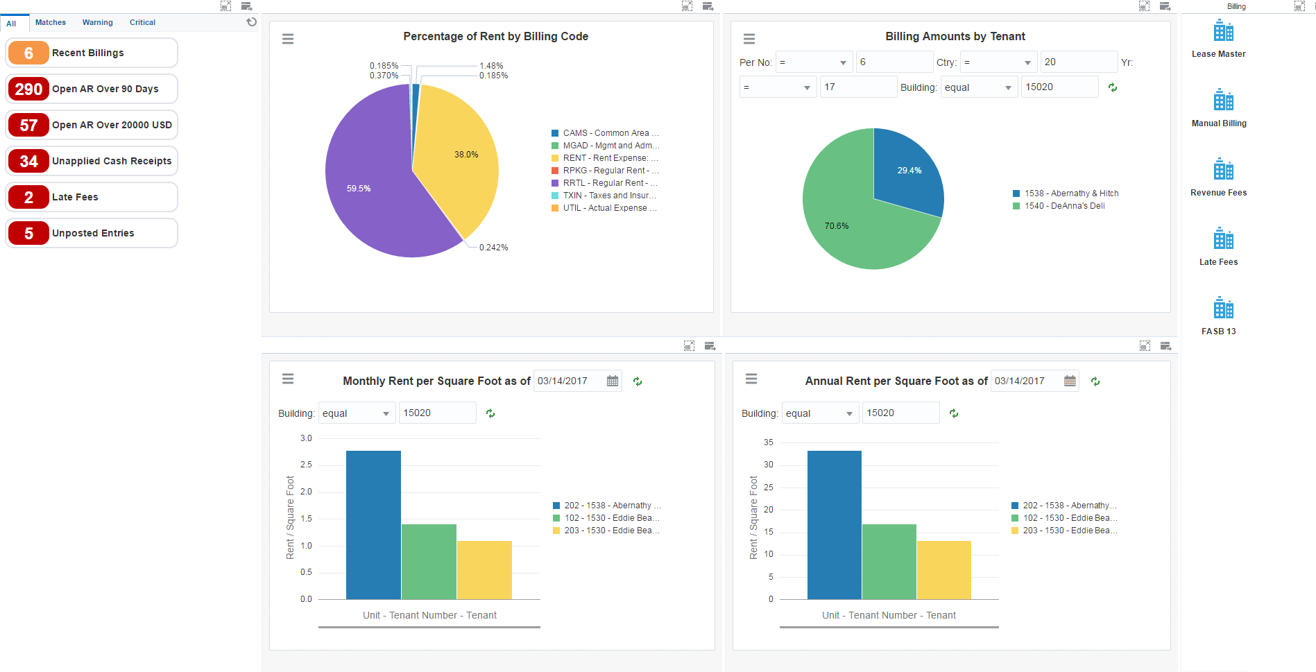

UX One: 「請求」ページ
「請求」ページ(P15001X|W15001XB)では、ユーザーが次のことを実行できます。
  • 最近の請求、未処理売掛金、未充当入金、未転記入力および延滞金に関する警告を受け取ります。
  • 賃貸率(請求コード別)、請求金額、面積当たり月額および年額賃料を分析します。
UX One「請求」ページにアクセスするには、資産管理者ロールを使用してEnterpriseOneシステムにログインします。このロールを使用してログインすると、「資産管理者」ページが自動的に表示されます。スプリングボードの「請求」タスクをクリックし、「請求」ページにアクセスします。
「請求」ページ
ウォッチリスト警告
次の表では、「請求」ページで使用可能なウォッチリスト警告をリストして説明します。
ウォッチリスト警告
説明
最近の請求
この警告は、最近数週の請求の数についてユーザーに知らせます。
90日間を超える未処理AR
  • テナント元帳請求書入力
20000ドルを超える未処理AR
  • テナント元帳請求書入力
未充当入金
  • 入金明細レイアウト
延滞金
未転記入力
チャート
コンポーネント・タイトル
説明
請求金額(テナント別)(P15211X|W15211XA)
このチャートを使用して、各種テナント別の請求金額を率で確認します。
このチャートは、請求取引の処理プログラム(P15211)に基づいています。
面積当たり月額賃料(P154210X|W154210XA)
このチャートを使用して、面積に基づいた月額賃料を確認します。
このチャートは、賃貸物件台帳の照会プログラム(P154210)に基づいています。
さらに、「カレンダ」フィールドを使用してチャートの日付を調整できます。
面積当たり年額賃料(P154210X|W154210XB)
このチャートを使用して、面積に基づいた年額賃料を確認します。
これらのチャートに関連付けられたプログラムの詳細は、次のトピックを参照してください。
スプリングボード・タスク
次の表では、「請求」ページのタスクをリストして説明します。
タスク
説明
賃貸契約マスター
このタスクを使用して、賃貸契約マスター - 賃貸契約の処理プログラム(P15210)にアクセスします。
  • 賃貸契約とEP改訂
  • 賃貸契約と定期請求
請求処理
収益手数料
このタスクを使用して、収益手数料 - 収益手数料マスターの処理プログラム(P1505)にアクセスします。
  • 収益手数料と改訂
次のグリッド・フォーマットが使用可能です。
  • 簡易
延滞金
このタスクを使用して、延滞金 - 延滞金と利息の処理プログラム(P1525)にアクセスします。
FASB 13
このタスクを使用して、FASB 13 - FASB 13の処理プログラム(P1513)にアクセスします。

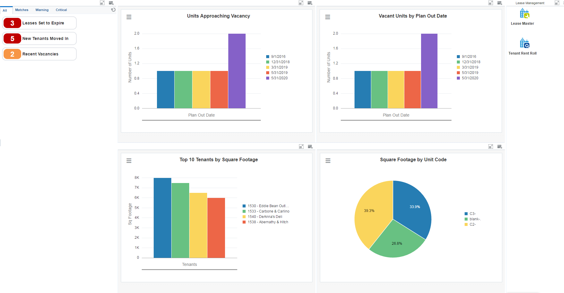

UX One: 「賃貸契約管理」ページ
「賃貸契約管理」ページ(P15001X|W15001XC)では、ユーザーが次のことを実行できます。
  • 期限切れが近い賃貸契約、新規テナントおよび最近の空きの警告を受け取ります。
  • 空き区画、間もなく空く区画、テナントおよび面積(区画コード別)を分析します。
UX One「賃貸契約管理」ページにアクセスするには、資産管理者ロールを使用してEnterpriseOneシステムにログインします。このロールを使用してログインすると、「資産管理者」ページが自動的に表示されます。スプリングボードの「賃貸契約管理」タスクをクリックし、「賃貸契約管理」ページにアクセスします。
次の図は、「賃貸契約管理」ページを表しています。
「賃貸契約管理」ページ
ウォッチリスト警告
次の表では、「賃貸契約管理」ページで使用可能なウォッチリスト警告をリストして説明します。
ウォッチリスト警告
説明
期限切れに設定されている賃貸契約
  • 賃貸契約と改訂
入居した新規テナント
  • 賃貸契約と改訂
最近の空き
この警告は、最近数週の空いた区画の数についてユーザーに知らせます。
この警告は、One View物件照会プログラム(P15260)に基づいています。
警告をクリックすると、「One View物件照会」フォームが表示されます。
これらのウォッチリストに関連付けられたプログラムの詳細は、次のトピックを参照してください。
チャート
次の表では、「賃貸契約管理」ページで使用可能なチャートをリストして説明します。
コンポーネント・タイトル
説明
このチャートを使用して、面積(区画コード別)を確認します。
スプリングボード・タスク
次の表では、「賃貸契約管理」ページのタスクをリストして説明します。
タスク
説明
賃貸契約マスター
このタスクを使用して、賃貸契約マスター - 賃貸契約の処理プログラム(P1501)にアクセスします。
  • 賃貸契約と改訂
賃貸物件台帳
このタスクを使用して、賃貸物件台帳 - 賃貸物件台帳の照会プログラム(P154210)にアクセスします。
  • 賃貸物件台帳と詳細
  • 簡易
これらのタスクによってアクセスするプログラムの詳細は、『JD Edwards EnterpriseOne Applications不動産管理製品ガイド』「テナント情報と賃貸契約情報の設定」を参照してください。

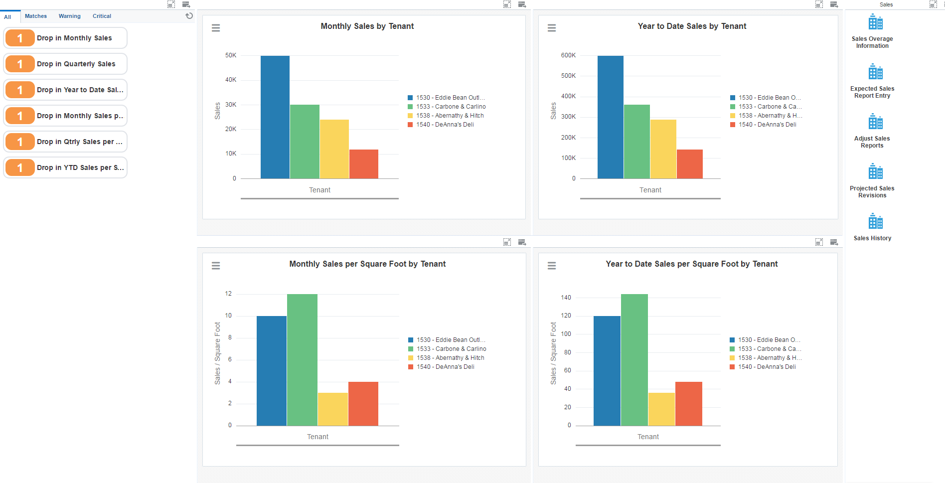

「売上」ページ(P15001X|W15001XD)では、ユーザーが次のことを実行できます。
  • 月間、四半期および年間売上の減少に関する警告を受け取ります。
  • 月間および年累計売上を分析します。
UX One「売上」ページにアクセスするには、資産管理者ロールを使用してEnterpriseOneシステムにログインします。このロールを使用してログインすると、「資産管理者」ページが自動的に表示されます。スプリングボードの「売上」タスクをクリックし、「売上」ページにアクセスします。
次の図は、「売上」ページを表しています。
「売上」ページ
ウォッチリスト警告
次の表では、「売上」ページで使用可能なウォッチリスト警告をリストして説明します。
ウォッチリスト警告
説明
月間売上の減少
この警告は、月間売上が減少した物件の数についてユーザーに知らせます。
この警告は、売上分析の処理プログラム(P15043)に基づいています。
警告をクリックすると、「売上分析の処理」フォームが表示されます。
四半期売上の減少
この警告は、四半期売上が減少した物件の数についてユーザーに知らせます。
年累計売上の減少
この警告は、年累計売上が減少した物件の数についてユーザーに知らせます。
面積当たり月間売上の減少
この警告は、面積当たり月間売上が減少した物件の数についてユーザーに知らせます。
面積当たり四半期売上の減少
この警告は、面積当たり四半期売上が減少した物件の数についてユーザーに知らせます。
面積当たり年累計売上の減少
この警告は、面積当たり年累計売上が減少した物件の数についてユーザーに知らせます。
これらのウォッチリスト警告に関連付けられたプログラムの詳細は、『JD Edwards EnterpriseOne Applications不動産管理製品ガイド』「売上の分析」を参照してください。
チャート
次の表では、「売上」ページで使用可能なチャートをリストして説明します。
コンポーネント・タイトル
説明
月間売上(テナント別)(P15043X|W15043XA)
このチャートを使用して、各種テナント別の月間売上を検討します。
このチャートは、売上分析の処理プログラム(P15043)に基づいています。
年累計売上(テナント別)(P15043X|W15043XB)
このチャートを使用して、各種テナント別の年累計売上を検討します。
面積当たり月間売上(テナント別)(P15043X|W15043XC)
このチャートを使用して、各種テナント別の面積当たり月間売上を検討します。
面積当たり年累計売上(テナント別)(P15043X|W15043XD)
このチャートを使用して、各種テナント別の面積当たり年累計売上を検討します。
これらのチャートに関連付けられたプログラムの詳細は、『JD Edwards EnterpriseOne Applications不動産管理製品ガイド』「売上の分析」を参照してください。
