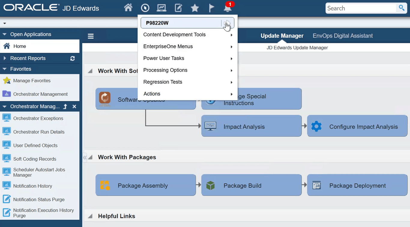

  2. EnterpriseOneのホーム ページで、[ナビゲータ]アイコンをクリックし、P98220Wと入力して、オブジェクト管理ワークベンチ- Webにアクセスします。
  3. img1.pngの説明が続きます
    EnterpriseOneホームページ

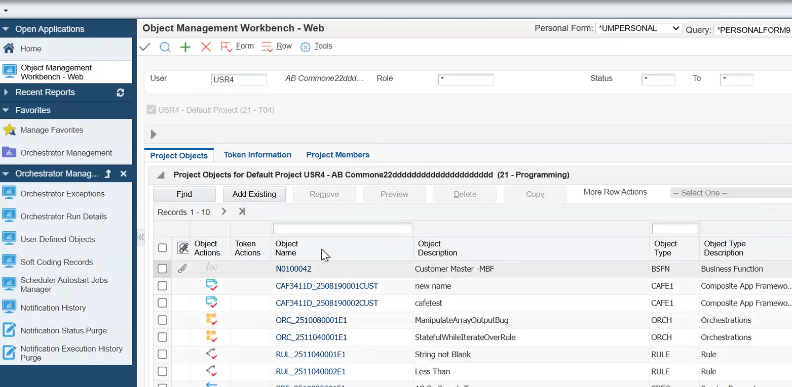

  4. 「オブジェクト管理ワークベンチ- Web」で、デフォルト・プロジェクトが選択されていることを確認するか、必要に応じて別のプロジェクトを選択します。
  5. 「プロジェクト・オブジェクト」タブで、「既存の追加」を選択します。
  6. img2.pngの説明が続きます
    オブジェクト管理ワークベンチ- Web

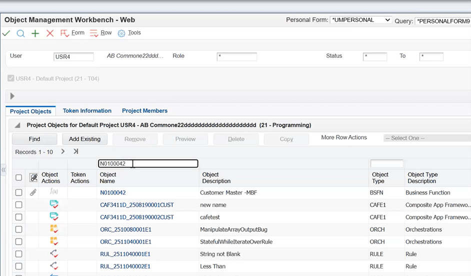

    1. 「オブジェクト名」フィールドにオブジェクト名(N0100042など)を入力し、「検索」をクリックします。
    2. オブジェクト行を選択します。
    3. 「OK」をクリックします。
  9. img3.pngの説明が続きます
    オブジェクト管理ワークベンチ- Webの検索オプション
  10. 「プロジェクト・オブジェクト」タブで、オブジェクトがグリッドに表示されない場合は「検索」をクリックします。
  11. オブジェクト行を選択します。(行を1つのみ選択してください)。

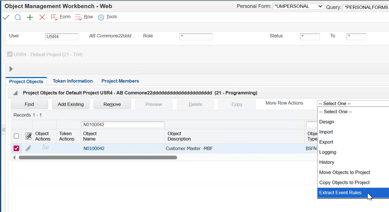

  12. 「その他の行アクション」ドロップダウンから、「イベント・ルールの抽出」を選択します。
  13. img4.pngの説明が続きます
    抽出イベント・ルール
