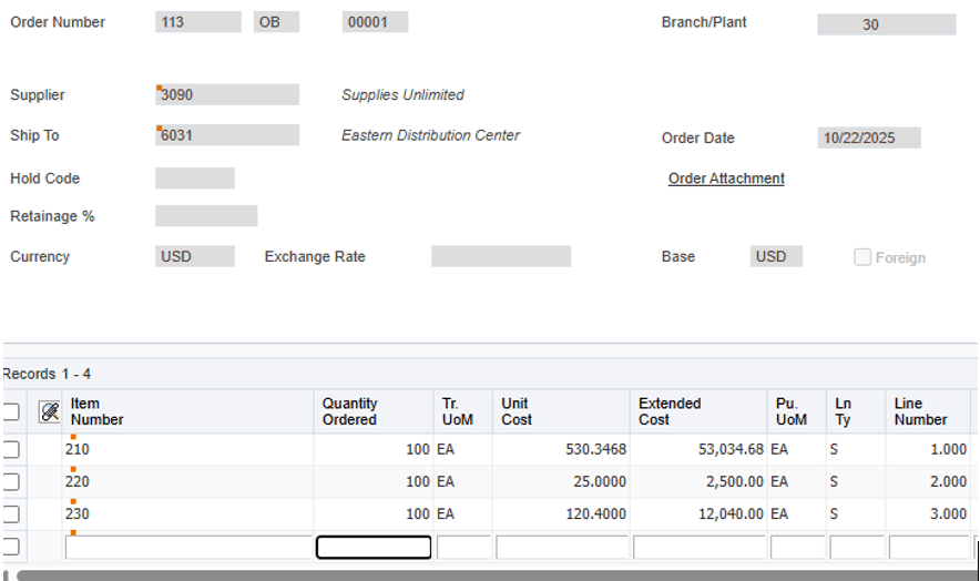

回答2つの一括オーダーの作成
  1. EnterpriseOne Webクライアントにサインインします。
  2. EnterpriseOneホーム・ページで、「ナビゲータ」をクリックし、「ファスト・パス」にP4310 ZJDE0006と入力します。
  3. 「オーダー・ヘッダーの処理」で、「追加」をクリックします。[オーダー詳細]フォームが表示されます。
  4. 次の値を入力します:
    • サプライヤ: 3090
    • 事業所: 30
  5. 「OK」をクリックします
  6. グリッドで、次の詳細を含む3行を追加します。
  7. 「OK」をクリックしてオーダーを保存し、作成した「オーダー番号」をメモします。

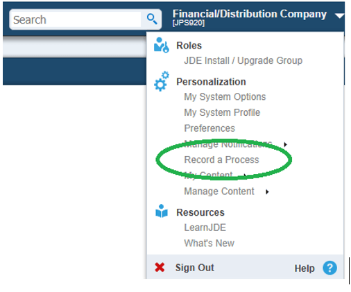

  1. EnterpriseOneホーム ページに戻ります。
  2. ユーザー・メニュー(右上)から、「プロセスの記録」をクリックして、「プロセス・レコーダ」を開きます。
    Record_the_Release_Process.pngの説明が続きます
    リリース・プロセスの記録

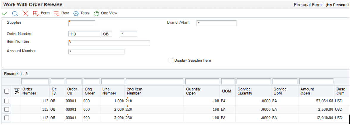

  4. 「ナビゲータ」を使用して、P43060 (受注リリースの処理プログラム)を開きます。
  5. 最初の(3行)包括受注の「受注番号」を入力し、「検索」をクリックします。
    Entering_the_Order_Number.pngの説明が続きます
    オーダー番号の入力
  6. グリッド・ヘッダーの左上のチェック・ボックスを選択して、すべての行を選択します。
  7. 「選択」(緑色のチェック・アイコン)をクリックします。選択した行ごとに、「オーダー・リリース」フォームが開きます。

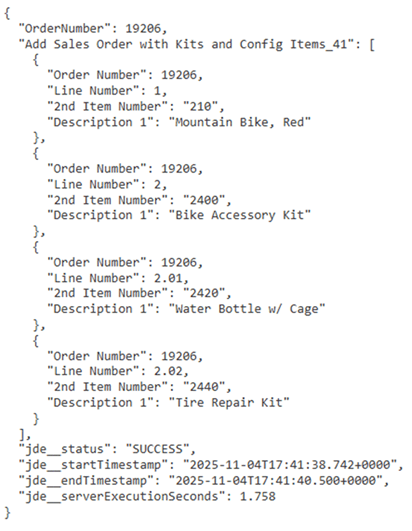

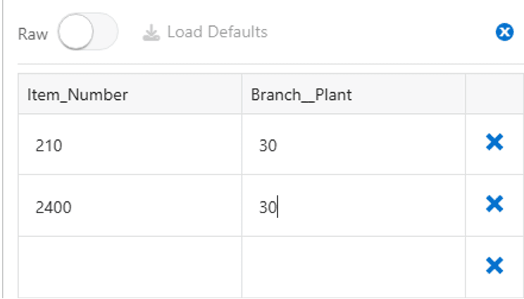

  8. キット・アイテムを使用したテスト:
    1. 「配列入力」を再度クリックします。
    2. Item_Numberが2400、Branch_Plantが30の2行目を追加します。
    3. Array_inputs.pngの説明が続きます
      配列入力
    4. ウィンドウを閉じて、「実行」をクリックします。
    5. オーダーに、2つの入力アイテムとデフォルトのキット・コンポーネント・ラインが含まれていることを確認します。
      • キット・アイテム2400の場合、2.01や2.02などのラインがデフォルトのキット・コンポーネントです。

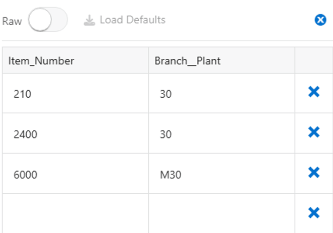

  9. 構成品目を使用してテストします。
    1. 構成品目を(前の品目に加えて)配列入力に追加します。
    2. Adding_the_configured_item.pngの説明が続きます
      構成品目の追加
    3. オーケストレーションを実行します。
    4. オーダーに前の明細と追加の構成済品目明細が含まれていることを確認します(例: 3、3.001、3.002、3.003、3.004)。
