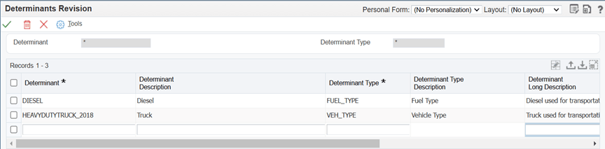

1: 決定要因の設定
このシナリオでは、排出量は燃料のタイプと輸送に使用される車両のタイプによって異なります。したがって、ディーゼル・トラックとヘビーデューティ・トラックを表す決定要因DIESELおよびHEAVYDUTYTRUCK_2018をそれぞれ構成します。
  1. EnterpriseOne Webクライアントにサインインします。
  2. EnterpriseOneメニューから、「サステナビリティ・フレームワーク設定」(G20S41)を選択し、「決定要因」(P20S05)を選択します。
  3. 「決定要因の処理」フォームで、「追加」をクリックして「決定要因改訂」フォーム(W20S05C)を開きます。
  4. 各行について、次のフィールドに値を入力してください。
    決定子 DIESEL
    決定要因記述 Diesel
    決定要因タイプ FUEL_TYPE
    決定子 HEAVYDUTYTRUCK_2018
    決定要因記述 Truck
    決定要因タイプ VEH_TYPE
  5. 決定要因を保存するには、「OK」をクリックします。
sample-arch-image.pngの説明が続きます
「決定要因リビジョン」フォーム

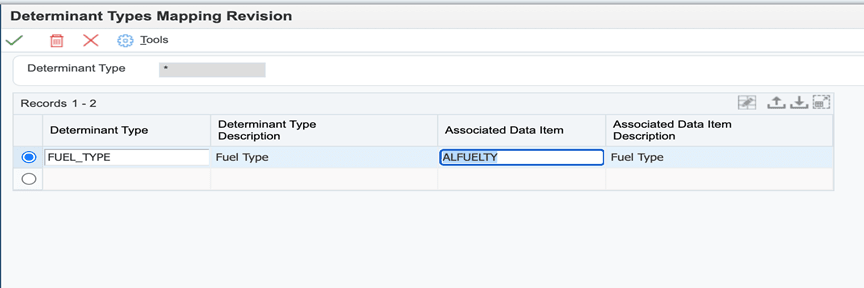

  1. EnterpriseOneメニューから、「サステナビリティ・フレームワーク設定」(G20S41)を選択し、「決定要因タイプ・マッピング」(P20S09)を選択します。
  2. 「決定要因タイプのマッピングの処理」フォームで、「追加」をクリックして「決定要因タイプのマッピングの改訂」フォーム(W20S09B)を開きます。
  3. 決定要因タイプに対して次のマッピングを入力します。
    • 決定要因タイプ: FUEL_TYPE
    • 関連データ項目: ALFUELTY
    「決定要因リビジョン」フォーム
  4. 「OK」 をクリックして変更を保存します。

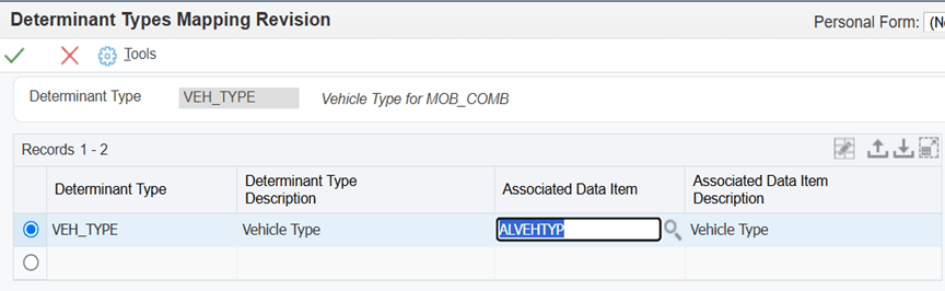

  5. Veh_Type決定要因タイプをアクティビティ元帳(F20S11)表のALVEHTYP列にマッピングするには、「決定要因タイプ・マッピング改訂」フォームにアクセスし、決定要因タイプに対して次のマッピングを入力します。
    • 決定要因タイプ: VEH_TYPE
    • 関連データ項目: ALVEHTYP
    「決定要因リビジョン」フォーム
  6. 「OK」 をクリックして変更を保存します。

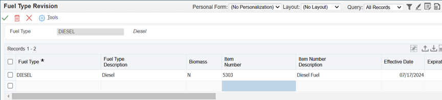

  1. EnterpriseOneメニューから、「サステナビリティ・フレームワーク設定」(G20S41)を選択し、「燃料タイプ」(P20S02)を選択します。
  2. 「燃料タイプの使用」フォームで、「追加」をクリックして「燃料タイプ改訂」フォーム(W20S02B)を開きます。
  3. 次の値を入力します:
  4. 燃料タイプ DIESEL
    バイオマス/株式会社> N
    項目番号 5303
    有効日 System Date
    有効期限日 31/12/2050
    (任意)カーボン内容 0.72
    (オプション)カーボン・コンテンツUoMおよびユニット当たりUoM KG/LT
    (任意)高い暖房価値 45.50
    (オプション)高い暖房値UoMおよび単位当たりUoM MJ/KG
    (オプション)下熱値 42.60
    (オプション)下熱値UoMおよびユニット当たりUoM MJ/KG
  5. 「OK」 をクリックして変更を保存します。
「燃料タイプの改訂」フォーム

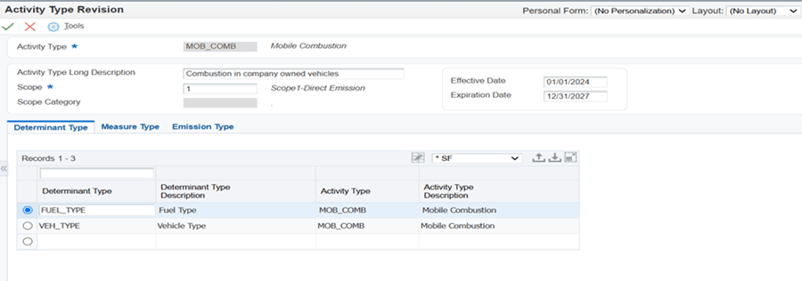

4: 活動タイプの定義
このシナリオでは、ディーゼルは会社所有の車両で燃焼されるため、このアクティビティは「モバイル燃焼」アクティビティ・タイプに分類されます。
  1. EnterpriseOneメニューから、「サステナビリティ・フレームワーク設定」(G20S41)を選択し、「アクティビティ・タイプ」(P20S01)を選択します。
  2. 「アクティビティ・タイプの使用」フォームで、「追加」をクリックして「アクティビティ・タイプ改訂」フォーム(W20S01D)を開きます。
  3. 次の値を入力します:
  4. 活動タイプ MOB_COMB
    アクティビティ・タイプ摘要 Mobile Combustion
    有効範囲 1
    (オプション)有効日 01/01/2024
    (オプション)失効日 12/31/2027
    「決定要因タイプ」タブで、次の値を2行に入力します。
    • 決定要因タイプ: FUEL_TYPE およびVEH_TYPE
    注意:
    1. 燃料タイプおよび車両タイプに加えて、パーセンテージ・ラディンのような他の属性によって排出ファクタが変更された場合、ユーザー定義コード(UDC) 20S|DTでこれらの属性を決定要因タイプとして追加し、活動タイプに関連付けることができます。
    2. 追加する決定要因タイプについては、「決定要因タイプ・マッピング」(P20S09)プログラムを使用して必要なマッピングが実行され、それぞれの決定要因が「決定要因」(P20S05)プログラムで設定されていることを確認します。
    「決定要因タイプ」タブ

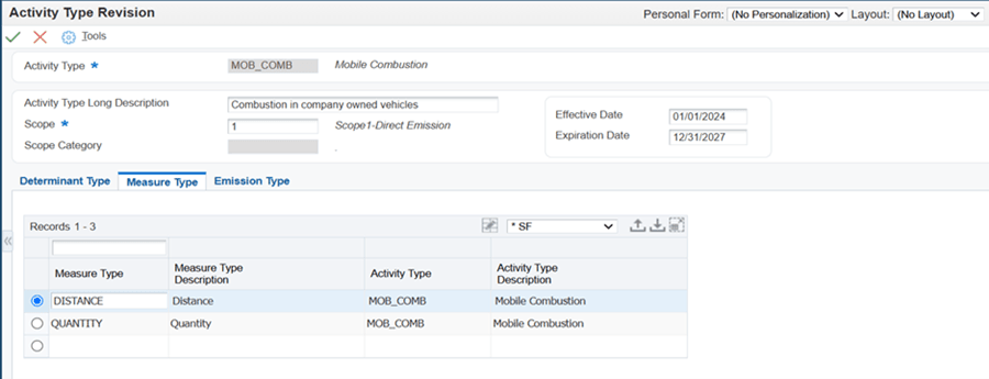

    • 「メジャー・タイプ」タブの「メジャー・タイプ」フィールドにメジャー・タイプQUANTITY と入力し、次の行で「メジャー・タイプ」フィールドにメジャー・タイプDISTANCE と入力します。
    「メジャー・タイプ」タブ

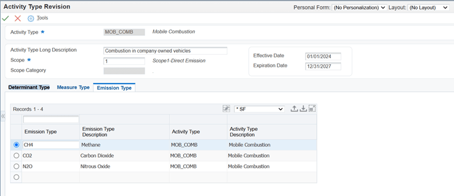

    • (オプション)「排出タイプ」タブで、「排出タイプ」フィールドに次の値を3つの異なる行に入力します。
      • 排出タイプ: CO2、CH4、N2O
    「エミッション・タイプ」タブ

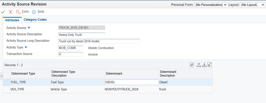

5: アクティビティ・ソースの定義
商品の輸送のためにトラックなどの車両を運転するために消費されたディーゼルを考慮するために、TRUCK_2018_DIESELをアクティビティ・ソースとして設定します。
  1. EnterpriseOneメニューから、「サステナビリティ・フレームワーク設定」(G20S41)を選択し、「アクティビティ・ソース」(P20S07)を選択します。
  2. 「アクティビティ・ソースの処理」フォームで、「追加」をクリックして「アクティビティ・ソース・リビジョン」フォーム(W20S07C)を開きます。
  3. 次の値を入力します:
  4. アクティビティ・ソース TRUCK_2018_DIESEL
    アクティビティ・ソース記述 Heavy Duty Truck
    アクティビティ・ソース詳細記述 Truck run by diesel 2018 model
    活動タイプ MOB_COMB
    (オプション)取引ソース V
    グリッド列に次の値を入力します。
      決定要因: FUEL_TYPEの場合はDIESEL 、VEH_TYPEの場合はHEAVYDUTYTRUCK_2018 (2つの決定要因タイプの行の場合)
「アクティビティ・リビジョン」フォーム

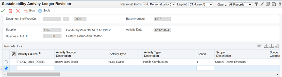

  1. EnterpriseOneメニューから、「サステナビリティ・フレームワーク処理」(G20S10)を選択し、「サステナビリティ・アクティビティ元帳」(P20S11)を選択します。
  2. 「サステナビリティ活動元帳」フォームで、「追加」をクリックして「サステナビリティ活動元帳改訂」フォームを開きます。
  3. ヘッダーおよび詳細セクションに次の値を入力します。
  4. 仕入先 4242
    事業部門 30
    資源数量 50
    資源単位 GA
    距離 1200
    距離単位 KM
    (オプション)消費開始日 01/01/2025
    (オプション)消費終了日 31/12/2050
    (オプション) Co2排出量 1.27
    (オプション) Co2排出 UoM KG
    (オプション)合計Co2e排出 2.36
    (オプション)合計Co2e排出UoM KG
    (オプション)エネルギー 0.56
    (オプション)エネルギー UoM MJ
    「デフォルト」タブ

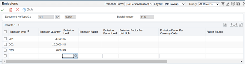

  5. (オプション)総排出量の内訳がある場合は、レコードを選択し、「ロー」メニューから「排出量」を選択して詳細を入力します。
  6. ノート: 「アクティビティ・タイプ」プログラム(P20S01)の「エミッション・タイプ」タブの設定に基づいて、排出タイプが自動的に取得されます。
    「排出」フォーム
