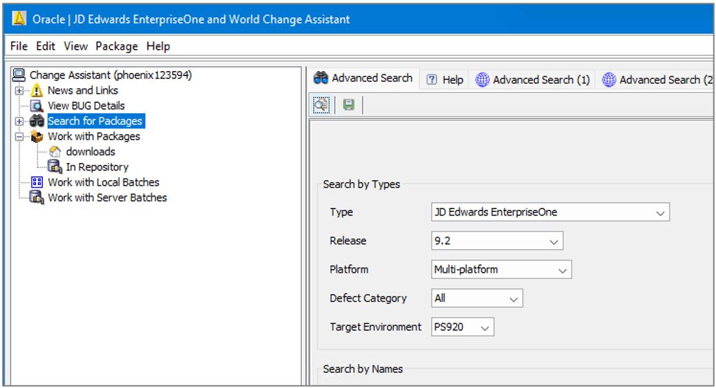

タスク2: 更新センターでの言語修正パッケージの検索
更新センターでマルチプラットフォームのJD Edwards EnterpriseOne言語修正パッケージを検索するには:
  1. Change Assistantのツリー・ノードからSearch for Packagesを選択します。
  2. [高度な検索]セクションで、次の基準を設定します。
    • タイプ: JD Edwards EnterpriseOneを選択します。
    • リリース: 9.2を選択します。
    • プラットフォーム: Multi-platformを選択します。
    • ターゲット環境: パッケージをデプロイするには、PS920 または有効なターゲット環境を選択します。
    • 名前による検索: 必要に応じて、追加情報を入力して検索の範囲を縮小します。
    JD Edwards EnterpriseOne and World Change Assistant - 詳細検索

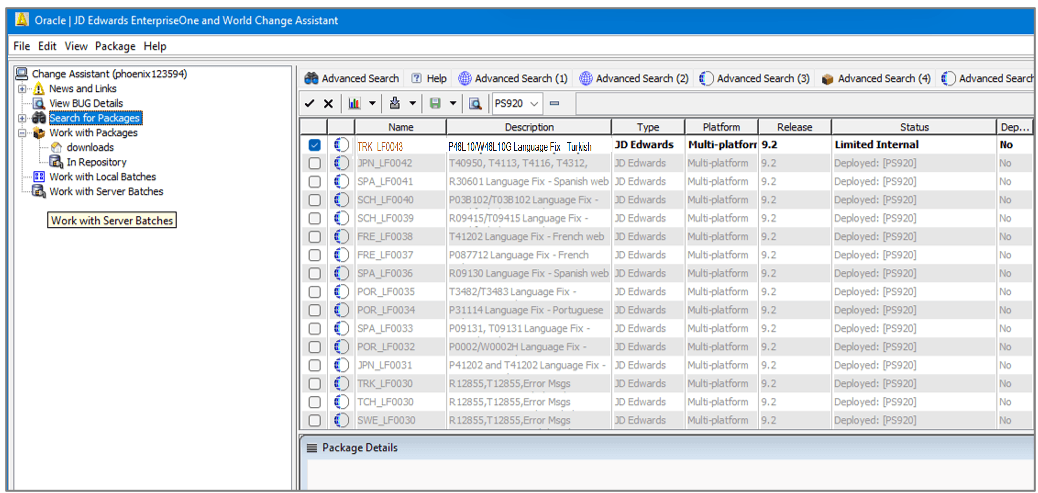

  3. 「検索」をクリックします。検索結果には、検索条件に従って言語修正パッケージが表示されます。
    JD Edwards EnterpriseOne and World Change Assistant - 検索結果
    検索結果は環境対応です。指定された環境にすでにデプロイされているパッケージはグレー表示され、選択できません。デプロイされたパッケージは、トグル・ボタンの表示および非表示ボタンを使用して表示または非表示にできます。

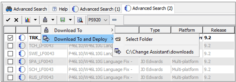

  2. 言語修正パッケージTRK_LF0043を選択します。パッケージ名の形式は次のとおりです。
    • 言語の修正(LNG_LF####、TRK_LF0043など)
    • 言語パッケージ(LNG{PartNumber}_enhancement、TRK242_OTCの例)
  3. 「ダウンロードしてデプロイ」をクリックし、場所を選択します。

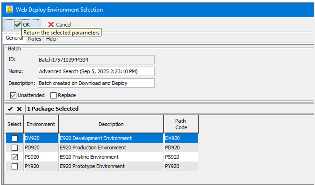

    「Webデプロイ環境の選択」フォームが表示されます。
    ノート:
    アプリケーション・インタフェース・サービス(AIS)サーバーがアクティブになると、ダウンロードしたパッケージがEnterpriseOneソフトウェア・アーカイブ・リポジトリ表(F96700R)にインポートされます。
  4. 「Webデプロイ環境の選択」フォームで、「置換」チェック・ボックスを選択して、言語修正パッケージのデータを追加するのではなく、ターゲット環境内のデータを置換します。
    Webデプロイ環境選択フォーム
    「Webデプロイ環境の選択」フォーム
  5. ターゲット環境のPS920チェック・ボックスを選択します。

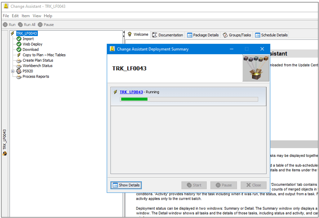

  6. 「OK」をクリックして、パッケージのダウンロードおよびデプロイを開始します。選択した言語パッケージがダウンロードされ、デプロイが開始されます。
  7. Change Assistant Deployment Summaryフォームで Show DetailsをクリックしてDeployment Summary画面を表示します。デプロイメントが完了すると、バッチ・アクティビティ・レポートが表示されます。
    Change Assistantの配置概要レポート
    Change Assistantデプロイメント・サマリー・レポート

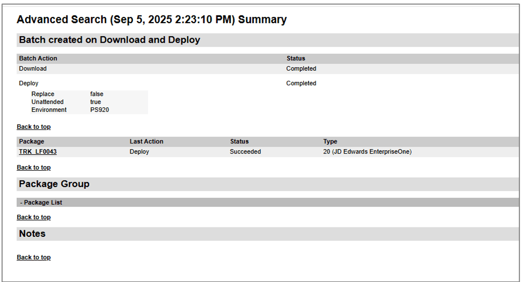

  1. 配置が正常に完了すると、バッチ・アクティビティ・レポートが表示されます。レポートの「置換」値がfalseに設定され、デプロイされたパッケージTRK_LF0043の「パッケージ・アクティビティ・レポート」へのリンクがレポートに含まれていることを確認します。

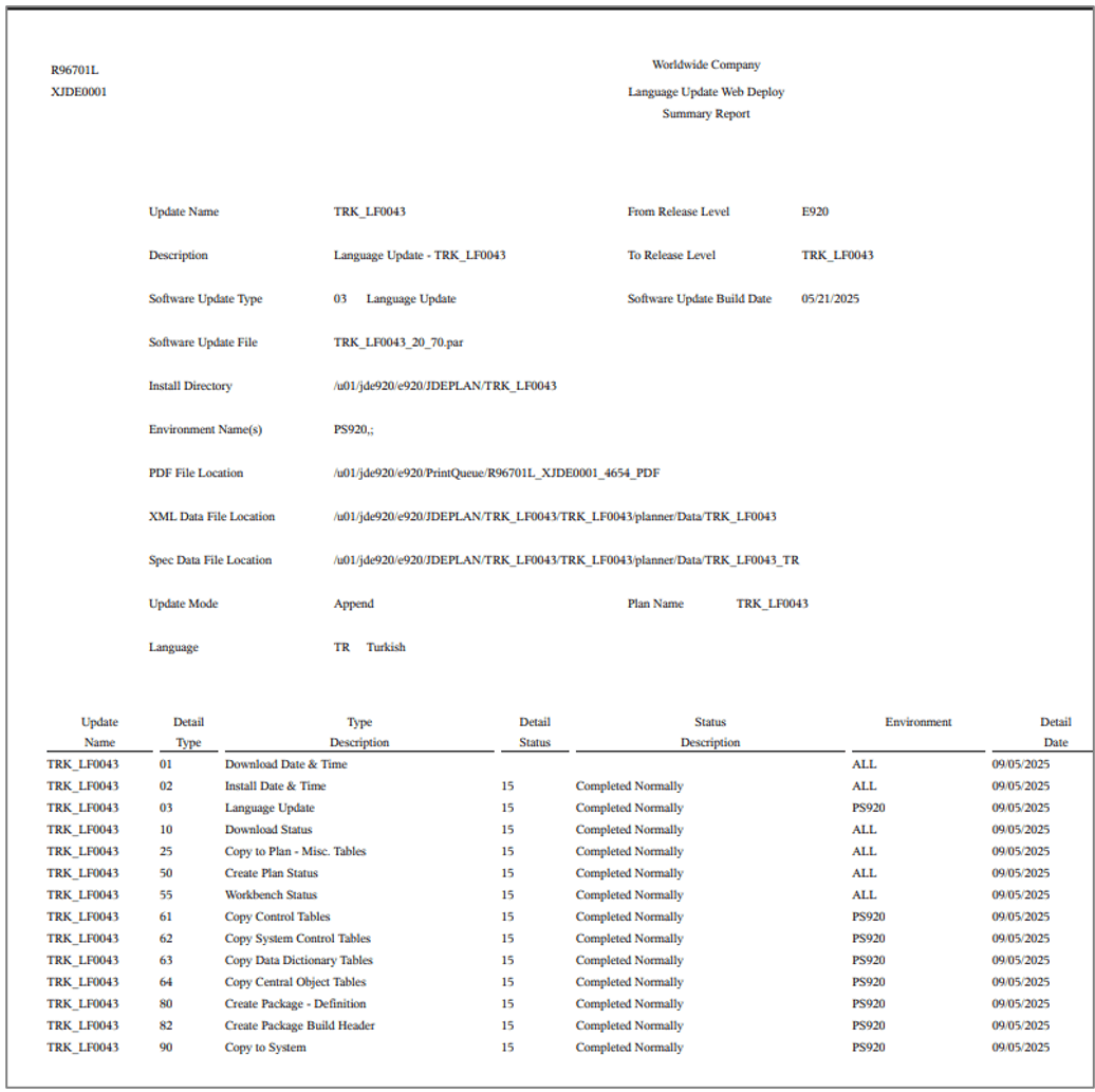

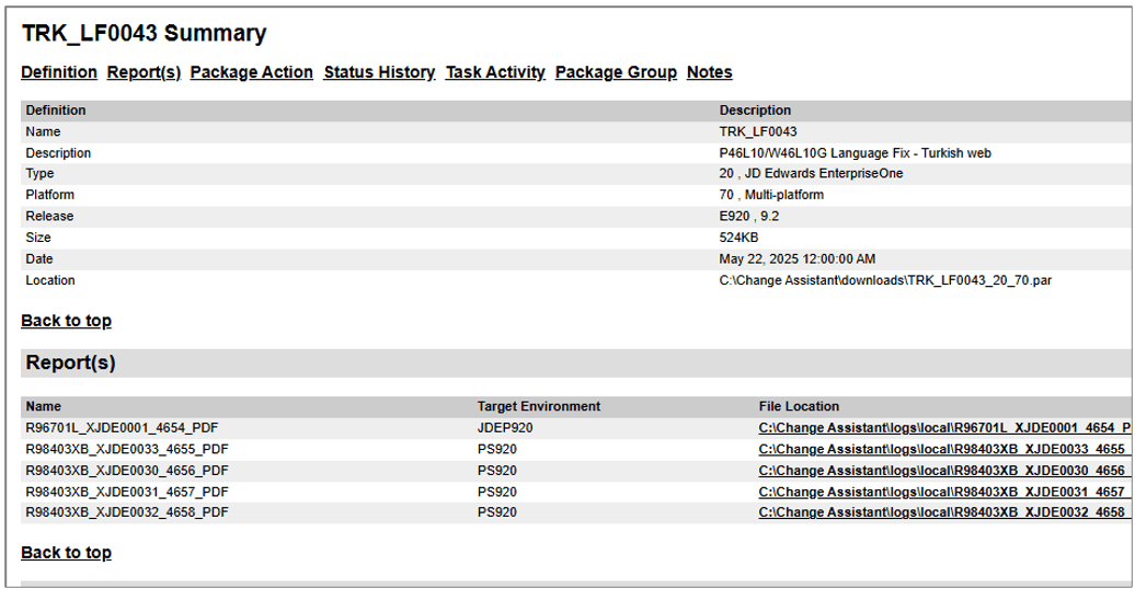

  2. TRK_LF0043リンクをクリックして、TRK_LF0043サマリー・レポートを確認します。「レポート」セクションには、R96701L およびR98403XB バージョンへのリンクがあります。
    パッケージ・アクティビティ要約レポート
    「パッケージ・アクティビティ要約」レポート

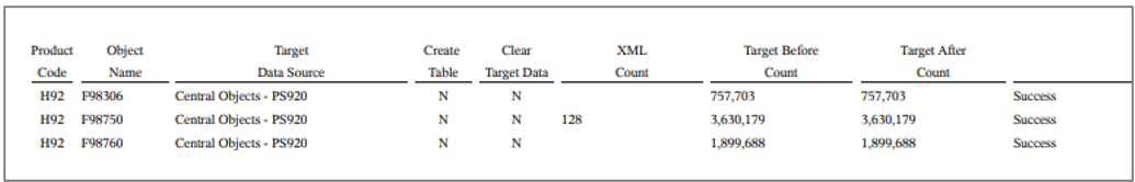

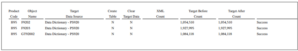

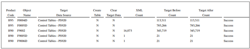

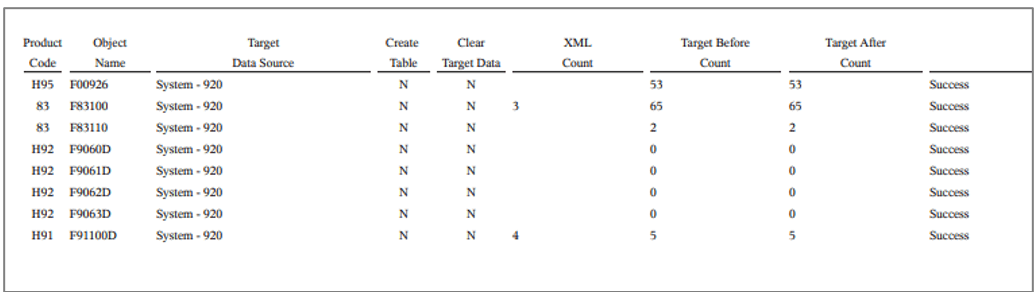

  3. 「言語更新Webデプロイ」(R96701L)レポートおよび「表へのXMLデータのロード」(R98403XB)レポートの4つのバージョンを確認します。
