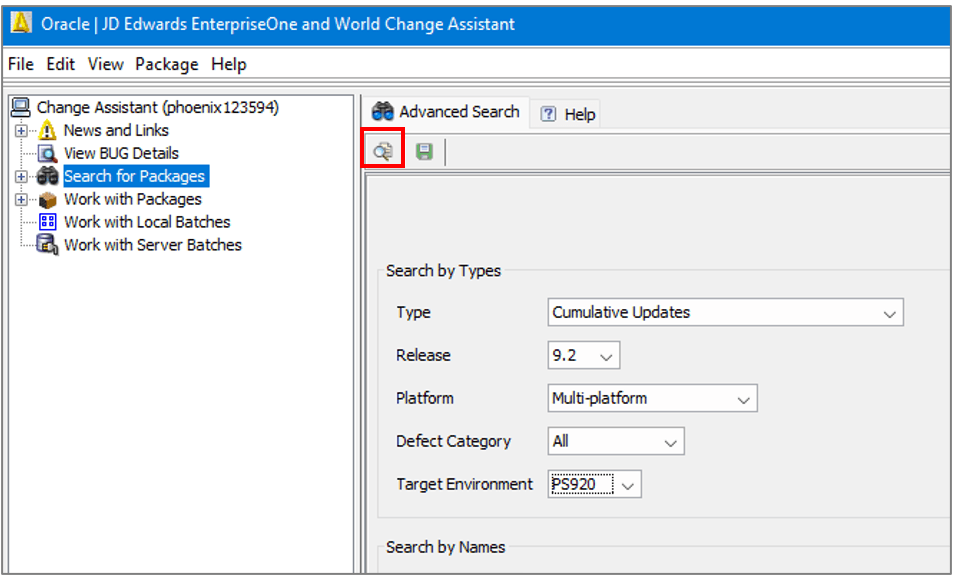

タスク2: 更新センターでのUN累積言語パッケージの検索
Change Assistantを使用してJD Edwards Update CenterでマルチプラットフォームのUN累積更新パッケージを検索するには:
  1. Change Assistantのツリー・ノードからSearch for Packagesを選択します。
  2. [高度な検索]セクションで、次の基準を設定します。
    • タイプ: Cumulative Updatesを選択します。
    • リリース: 9.2を選択します。
    • プラットフォーム: Multi-platformを選択します。
    • ターゲット環境: パッケージをデプロイするには、PS920 または有効なターゲット環境を選択します。
    • 名前による検索: 必要に応じて、追加情報を入力して検索の範囲を縮小します。
    JD Edwards EnterpriseOne and World Change Assistant - 詳細検索

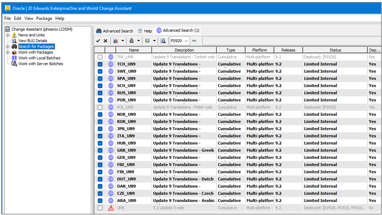

  3. 「検索」をクリックします。検索結果には、検索条件に従って累積パッケージが表示されます。
    JD Edwards EnterpriseOne and World Change Assistant - 検索結果
    検索結果は環境対応です。指定された環境にすでにデプロイされているパッケージはグレー表示され、選択できません。デプロイされたパッケージは、トグル・ボタンの表示および非表示ボタンを使用して表示または非表示にできます。

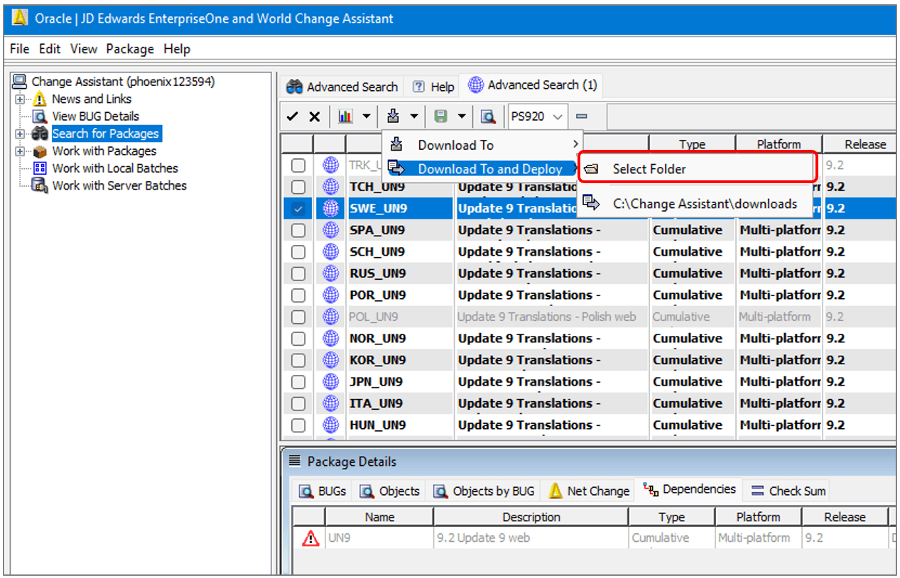

タスク3: Change Assistantを使用したUN累積言語パッケージのダウンロードとデプロイ
UN9累積更新言語パッケージ・ファイルSWE_UN9をダウンロードしてデプロイするには:
  1. Change Assistantで、ツールバーの「削除」ボタンをクリックしてすべてのパッケージの選択を解除します。

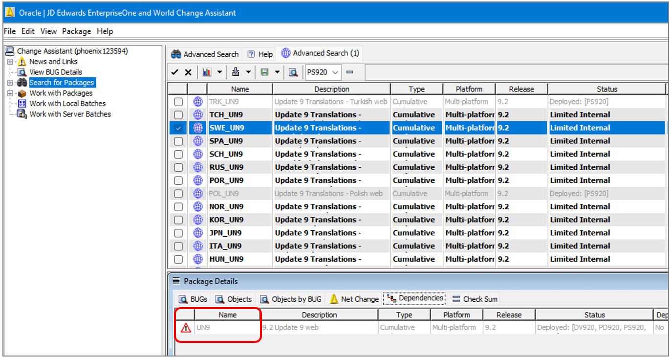

  2. UN累積言語パッケージSWE_UN9を選択します。UN言語パッケージ名は、<language>_UN9.の形式です。すべてのUN言語パッケージはUN9に依存します。このシナリオでは、UN9 累積パッケージがすでにデプロイされています。
    JD Edwards EnterpriseOneおよびWorld Change Assistant
  3. 「ダウンロードしてデプロイ」をクリックし、場所を選択します。「Webデプロイ環境の選択」フォームが表示されます。アプリケーション・インタフェース・サービス(AIS)サーバーがアクティブになると、ダウンロードしたパッケージがEnterpriseOneソフトウェア・アーカイブ・リポジトリ表(F96700R)にインポートされます。
    Change Assistant - ダウンロードとデプロイ

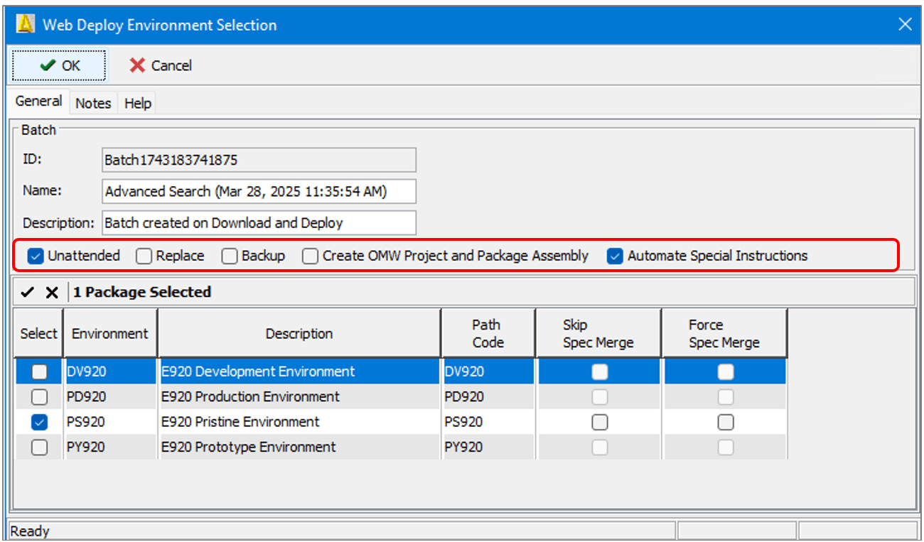

  4. 「Webデプロイ環境の選択」フォームで、「置換」チェック・ボックスを選択して、選択した環境内のデータを置換します。
    ノート:
    バッチに言語更新とソフトウェア更新の両方が含まれている場合、フォームには両方のタイプの更新の選択肢が表示されます。
    • 言語パッケージ・オプション: 置換/追加
    • ソフトウェア更新オプション:グリッド内の「バックアップ」、「OMWプロジェクトおよびパッケージ・アセンブリの作成」、「特別指示の自動化」、「仕様マージのスキップ」および「仕様マージの強制」。
    Webデプロイ環境選択フォーム
    「Webデプロイ環境の選択」フォーム
  5. 「バックアップ」の選択を解除します。
  6. ターゲット環境のPS920チェック・ボックスを選択します。

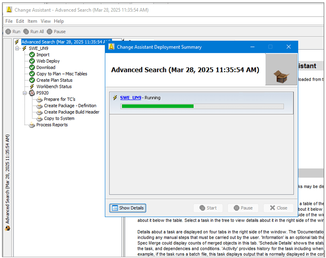

  7. 「OK」をクリックして、パッケージのダウンロードおよびデプロイを開始します。選択した言語パッケージがダウンロードされ、デプロイが開始されます。
    ノート:
    各UN言語パッケージのデプロイには最大30分かかる場合があります。

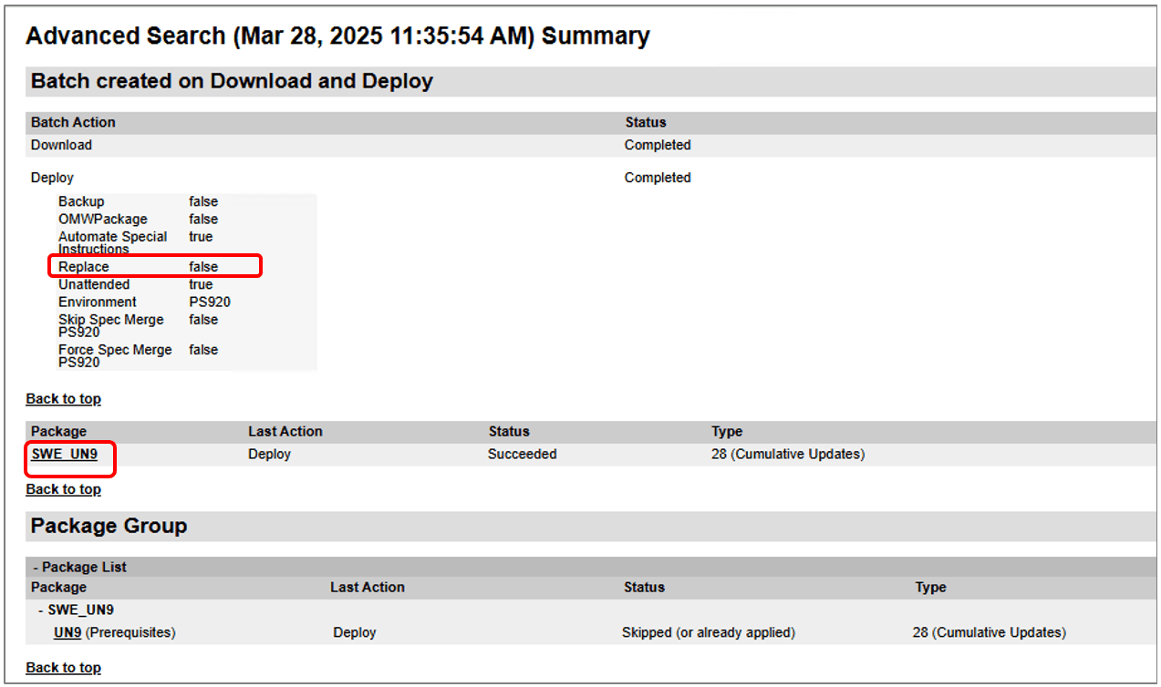

  8. Change Assistant Deployment Summaryフォームで Show DetailsをクリックしてDeployment Summary画面を表示します。デプロイメントが完了すると、バッチ・アクティビティ・レポートが表示されます。
    Change Assistantの配置概要レポート
    Change Assistantデプロイメント・サマリー・レポート

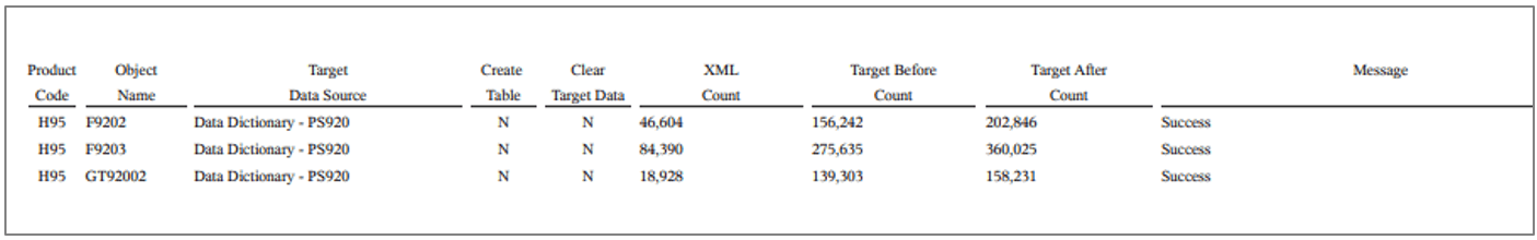

タスク4: Change Assistantを使用したUN累積言語パッケージ配置の確認
Change Assistantを使用してUN言語パッケージをデプロイした後、バッチ活動レポートを確認します。
  1. 配置が正常に完了すると、バッチ・アクティビティ・レポートが表示されます。レポートの「置換」値がfalseに設定され、デプロイされたパッケージSWE_UN9の「パッケージ・アクティビティ・レポート」へのリンクがレポートに含まれていることを確認します。
    バッチ活動レポート
    バッチ・アクティビティ・レポート

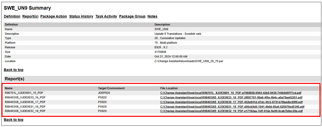

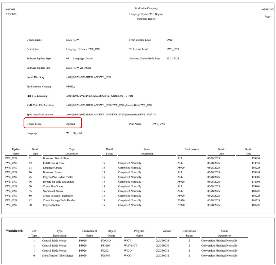

  2. SWE_UN9リンクをクリックして、SWE_UN9サマリー・レポートを確認します。「レポート」セクションには、R96701L およびR98403XB バージョンへのリンクがあります。
    パッケージ・アクティビティ要約レポート
    「パッケージ・アクティビティ要約」レポート

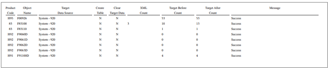

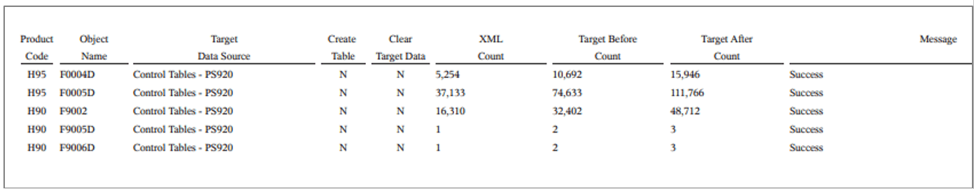

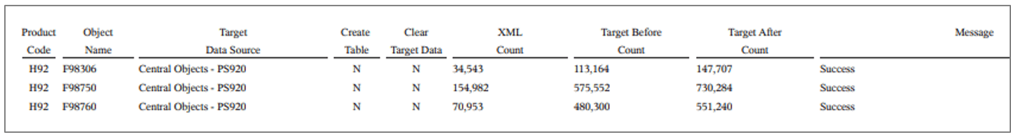

  3. 「言語更新Webデプロイ」(R96701L)レポートおよび「表へのXMLデータのロード」(R98403XB)レポートの4つのバージョンを確認します。
