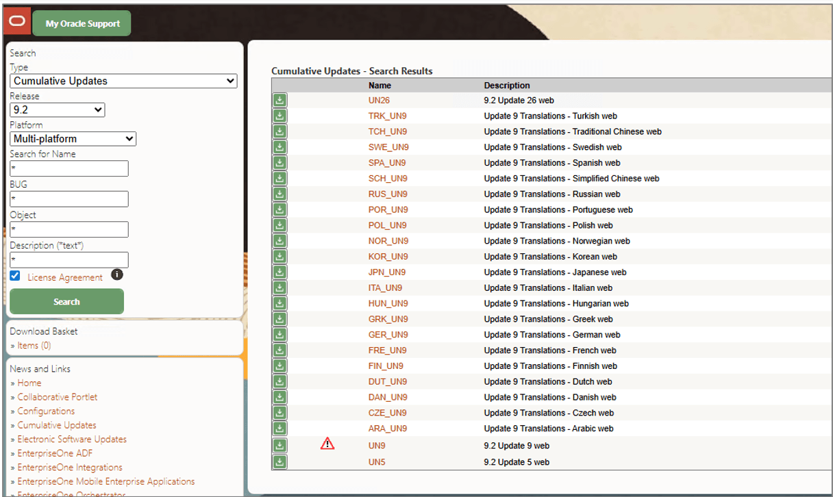

  1. Oracle JD Edwards更新センターにアクセスします。
  2. 「検索」セクションで、次の基準を設定します。
    1. 「タイプ」フィールドで、Cumulative Updates.を選択します。
    2. 「リリース」フィールドで、 9.2を選択します。
    3. 「プラットフォーム」フィールドで、 Multi-platformを選択します。
    4. Oracle JD Edwards更新センターの検索基準
  3. 「名前の検索」 フィールドに日本語の言語名JPN* を入力して、言語パッケージの検索をさらに制限し、「検索」をクリックします。
  4. 検索結果をレビューします。
    Oracle JD Edwards更新センターの検索結果

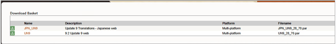

  5. パッケージ名JPN_UN9の左側にある「ダウンロード」アイコンをクリックして、ダウンロードに追加します。パッケージがダウンロード・バスケットに追加されます。
  6. 「バスケットをダウンロード」から、ポータブル・アーカイブ(をダウンロードします。PAR)ファイルJPN_UN9_28_70.par。
    Oracle JD Edwards更新センターでバスケットをダウンロード
    Oracle JD Edwards Update Centerでバスケットをダウンロードする

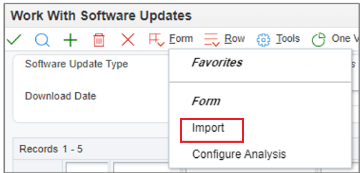

  4. 「フォーム」メニューを選択し、「インポート」をクリックします。
    ソフトウェア更新の処理- インポート
    ソフトウェア更新の処理- インポート

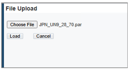

  5. 「ファイルのアップロード」ダイアログ・ボックスで、「ファイルの選択」をクリックし、ダウンロードした言語パッケージ・ファイルJPN_UN9_28_70.parを選択します。一度にインポートできるパッケージは1つのみです。
    ファイルのアップロード
    ファイルのアップロード
  6. 「ロード」をクリックします。ファイルがインポートされ、「ソフトウェア更新の処理」(P96470W)フォームに戻ります。

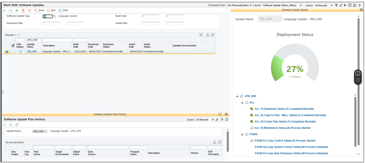

  7. 「検索」をクリックしてグリッドをリフレッシュします。インポートした言語パッケージがグリッドに表示されます。
    ソフトウェア更新の操作 – 国連言語パッケージが移入されました
    ソフトウェア更新の操作 – 移入されたUN言語パッケージ

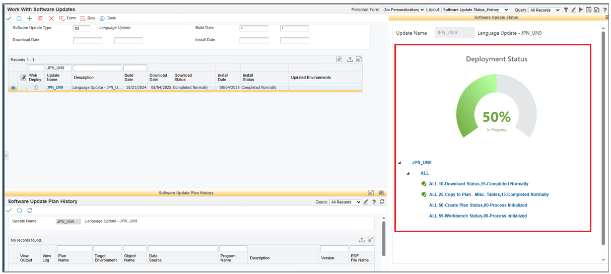

    また、画面上の「ソフトウェア更新ステータス」ペインも更新され、デプロイメント・ステータスのビジュアルが表示され、現在のデプロイメント・ステップと残っている更新の割合が強調表示されます。
    ソフトウェア更新ステータス・ウィンドウ
    「ソフトウェア更新ステータス」ウィンドウ

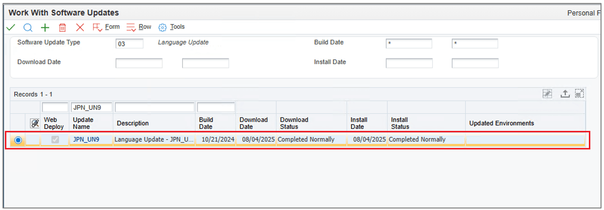

  1. 「ソフトウェア更新の処理」アプリケーションには、「ソフトウェア更新」メニュー(GH9612)からアクセスします。
  2. 「ソフトウェア更新の処理」フォームで、「ソフトウェア更新タイプ」フィールドに03 (言語)と入力し、「検索」をクリックします。
  3. グリッドから国連言語パッケージJPN_UN9を選択します。

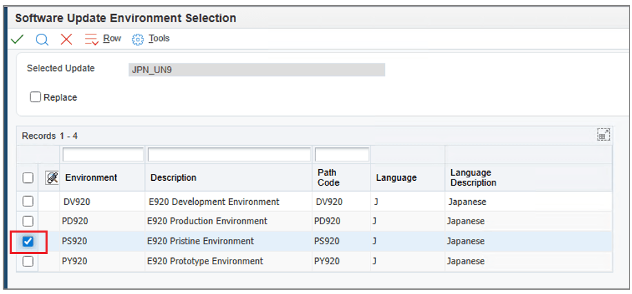

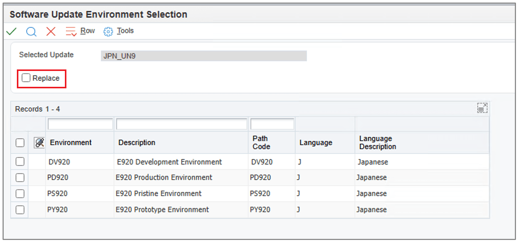

  5. 「ソフトウェア更新環境の選択」フォームが表示されます。「置換」チェック・ボックスを選択します。「置換」チェックボックスはデフォルトでは選択されていません。レコードを追加するのではなく、R96701Lでレコードを置換するには、このチェック・ボックスを選択します。
    ソフトウェア更新環境の選択フォーム
    「ソフトウェア更新環境の選択」フォーム
  6. パッケージをデプロイする環境に対応するチェックボックスを選択します。Trial Editionの場合は、PS920を使用します。
    ソフトウェア更新環境の選択フォーム
    「ソフトウェア更新環境の選択」フォーム
  7. 「ソフトウェア更新環境の選択」フォームで「OK」をクリックして、パッケージ・デプロイメントを起動します。

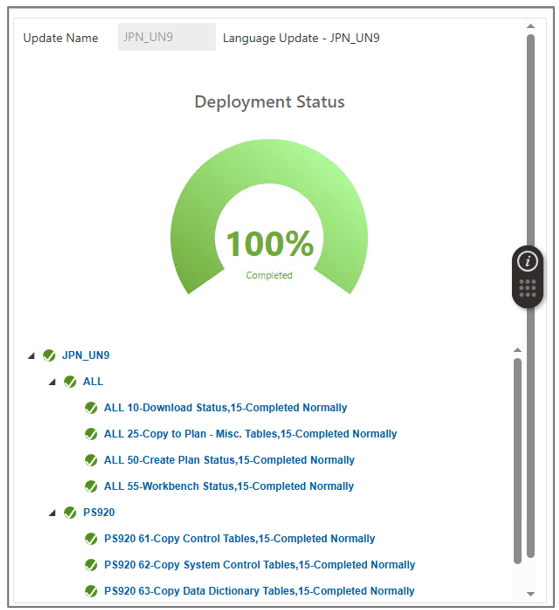

  8. 「ソフトウェア更新の処理」フォームの「デプロイメント・ステータス」ペインに、完了率が表示されます。
    ノート:
    各UN言語パッケージのデプロイには最大30分かかる場合があります。
    ソフトウェア更新の処理- ソフトウェア更新ステータス
    ソフトウェア更新の使用- ソフトウェア更新ステータス
    デプロイメントが完了すると、「デプロイメント・ステータス」ペインに100%完了ステータスが表示されます。

  9. 「ソフトウェア更新の処理」フォームで「検索」をクリックして、グリッド列をリフレッシュします。

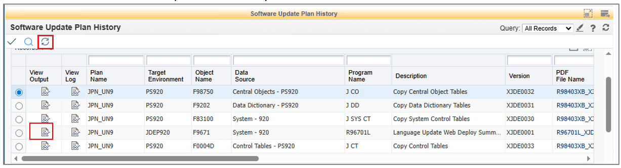

  10. 「ソフトウェア更新計画履歴」ペインで「リフレッシュ」をクリックします。
    ソフトウェア更新プラン履歴フォーム
    「ソフトウェア更新プラン履歴」フォーム

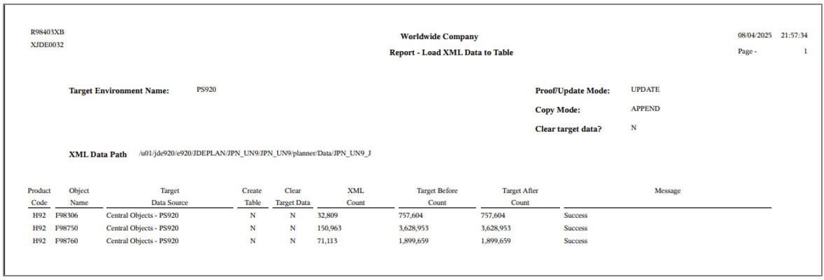

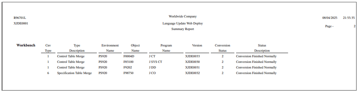

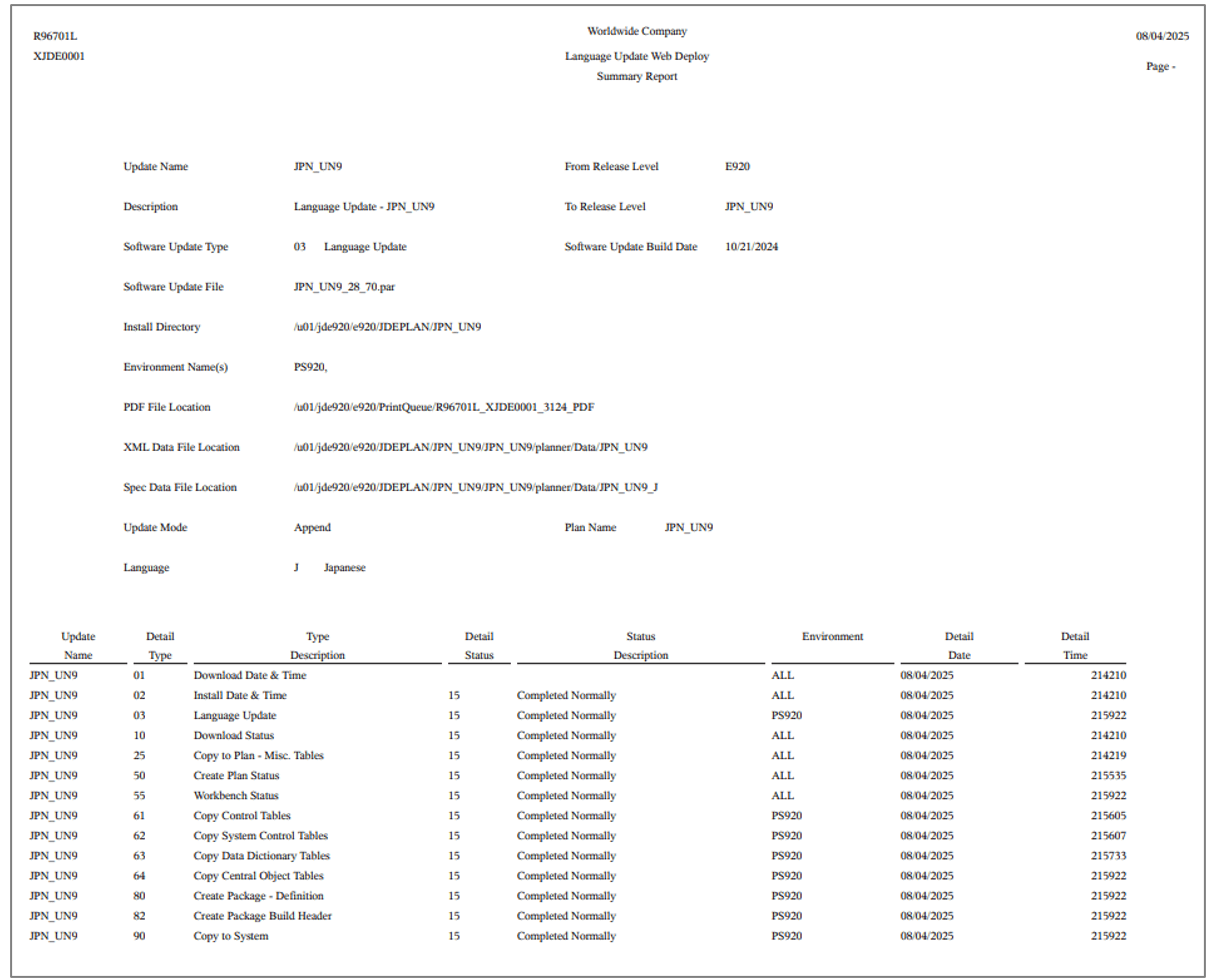

  11. グリッド列のR96701L (プログラム名)の「ダウンロード」アイコンをクリックして、「言語更新Webデプロイ・サマリー・レポート」(R96701L)をダウンロードします。このレポートには、デプロイメントのサマリーが表示されます。
    言語更新Web配置要約レポート 言語更新Web配置要約レポート
    「言語更新Webデプロイ・サマリー」レポート

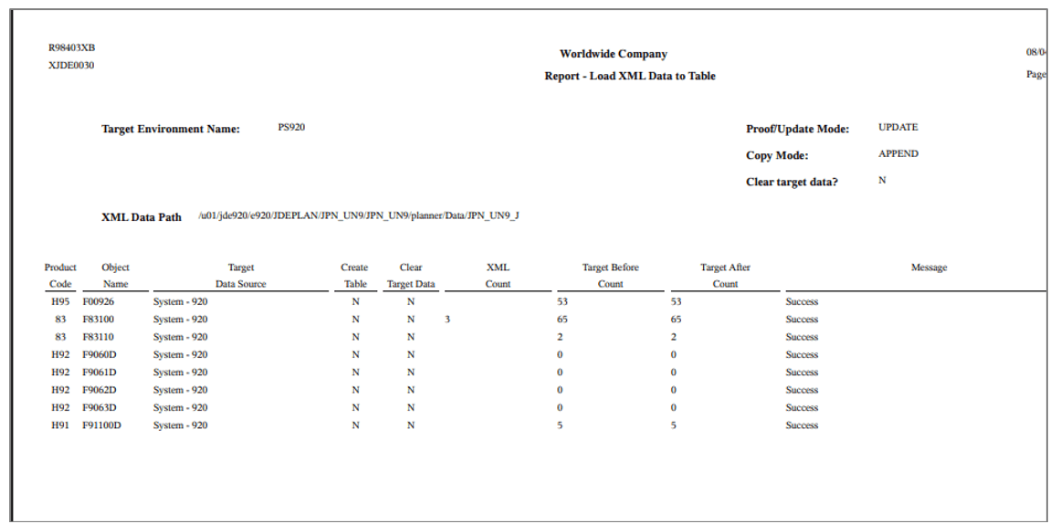

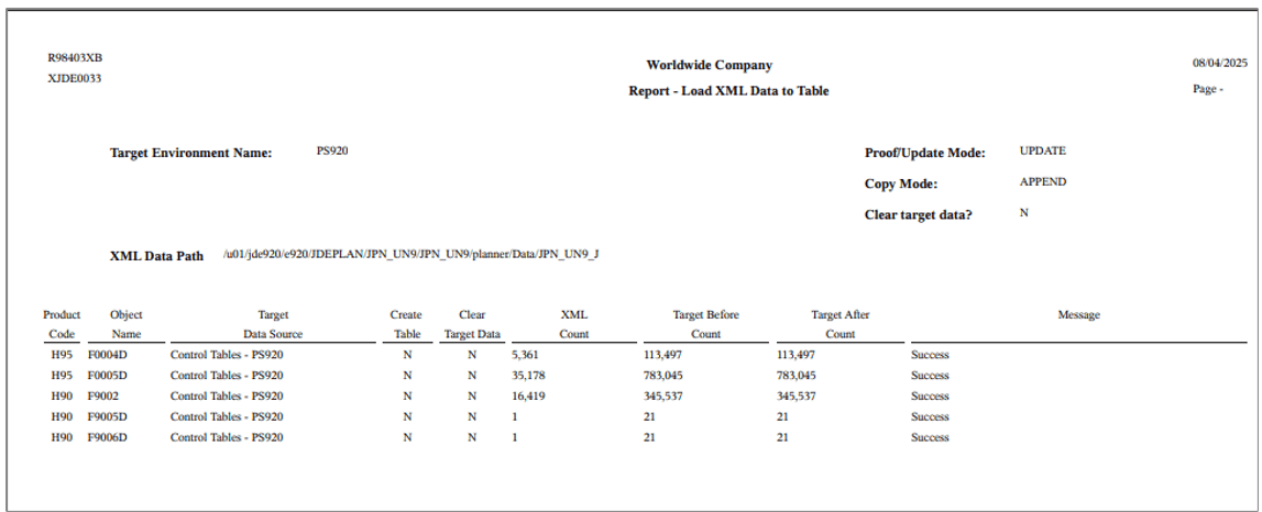

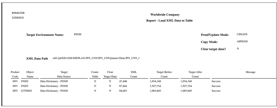

  12. コピーされたさまざまな言語テーブルの言語データ コピー(R98403XB)レポートの4つのバージョンが生成されます。グリッド列でこれらのバージョンに対応する「出力の表示」アイコンをクリックし、ダウンロードして確認します。
