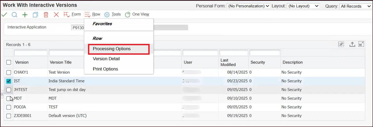

  1. 「対話型バージョンの操作」フォームにアクセスするには、ファスト・パスにIVと入力します。
  2. 「対話型アプリケーション」フィールドにP91300Wと入力し、「検索」をクリックします。
  3. 「追加」をクリックして、新しいバージョンを作成します。
  4. 「対話型アプリケーション・バージョンの追加」フォームで、「バージョン」をISTとして、「バージョン・タイトル」をIndian Standard Timeとして追加し、「OK」をクリックします。このフォームのフィールドの詳細は、インタラクティブ・バージョンの作成(追加)を参照してください。
  5. 「対話型バージョンの操作」フォームで、グリッドで「IST」を選択し、「行」メニューから「処理オプション」を選択します。

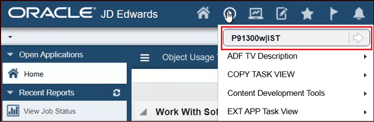

  1. ファスト・パスにP91300W|ISTと入力して、インド標準時間(IST)タイムゾーンの「スケジュール済ジョブの処理」フォームのWebバージョンにアクセスします。
    P91300Wへの高速パス
    P91300Wへの高速パス

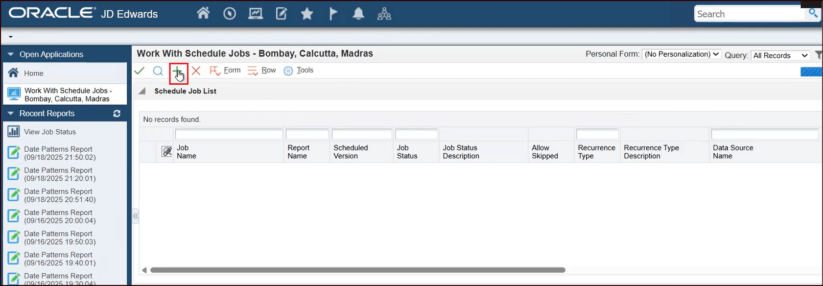

  2. 「スケジュール・ジョブの処理」フォームで、「追加」をクリックします。
    スケジュール済ジョブの処理
    「スケジュール済ジョブの処理」フォーム

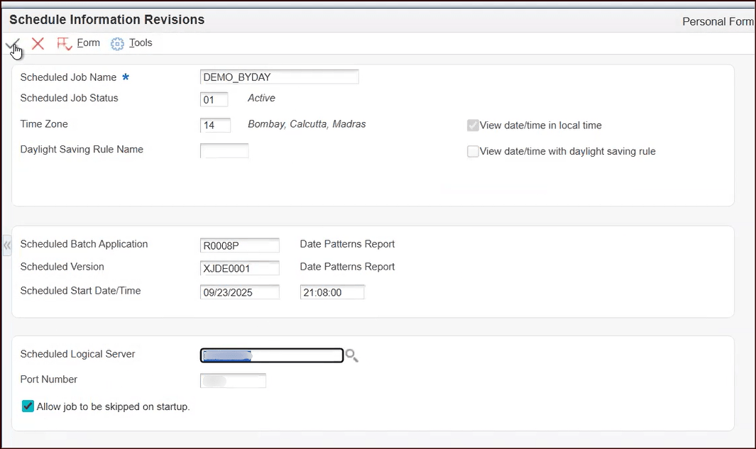

  3. 「スケジュール情報改訂」フォームで、「スケジュール済ジョブ名」フィールドにDEMO_BYDAYと入力します。
    ノート:
    システムおよびスケジュール済ジョブのユーザーに対して一意に識別する名前を入力します。この名前を使用して、月次クローズや夜間BackUpなどのジョブ機能を指定します。
    スケジュール情報改訂フォーム
    「スケジュール情報改訂」フォーム
  4. 「スケジュール済ジョブ・ステータス」フィールドで、スケジュール済ジョブのステータスを選択します。
    ステータスが「アクティブ」であるかぎり、スケジューラはジョブを処理のためにサーバーに送信するかどうかを決定します。ジョブのスケジュール終了日に達すると、ジョブ・スケジュール表(F91320)にオカレンスは作成されません。F91300のジョブ・ヘッダーはアクティブ・ステータスのままであり、さらにオカレンスを追加するために編集できます。
    スケジューラによるジョブの実行を停止するには、終了日の前であればいつでもステータスを「非アクティブ」に変更できます。スケジューラにジョブを再度含める場合は、ジョブを再アクティブ化できます。
    • 再アクティブ化時にジョブをスキップするようにジョブが設定されていない場合は、以前の欠落インスタンスがすべて実行されます。
    • ジョブが再アクティブ化時にジョブをスキップするように設定されている場合、スケジューラは最新の保留インスタンスのみを実行し、他のインスタンスをスキップします。その後、ジョブが終了日を過ぎていない場合(終了日が定義されている場合)、将来のジョブのスケジューリングが続行されます。
  5. 「スケジュール済バッチ・アプリケーション」フィールドで、スケジューラがサーバーに送信するレポートのオブジェクト名を指定します。
  6. 「スケジュール・バージョン」フィールドで、実行がスケジュールされているレポートのバージョンを指定します。バージョンは、バッチ・ジョブで使用されるデータ選択および順序付け設定の特定のセットを識別します。
  7. 「スケジュールされた開始日時」フィールドで、スケジューラが実行のためにスケジュールされたジョブをサーバーに発行する次の日付を決定します。
  8. 「スケジューラ論理サーバー」フィールドで、スケジューラ・カーネルがジョブを発行するサーバーの論理データ・ソースを選択します。このサーバーは、スケジューラ・カーネルを実行しているサーバーではない可能性があります。
  9. ポート番号を入力します。

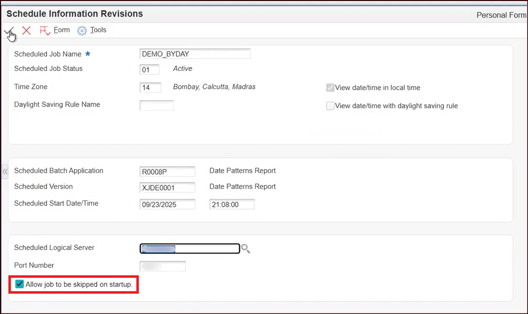

  10. ジョブの欠落インスタンスをスキップするには、「起動時にジョブをスキップすることを許可」チェック・ボックスを選択します。

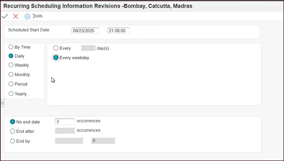

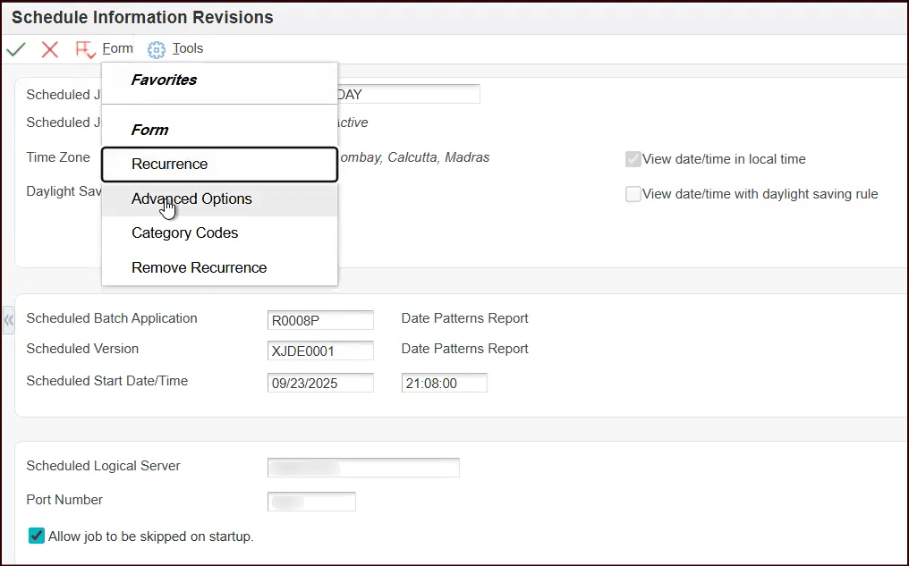

  11. 「フォーム」メニューから「繰返し」を選択します。
  12. 「定期スケジュール情報の改訂」フォームで、スケジュール開始日およびスケジュールの頻度を設定します。
    定期スケジュール情報改訂フォーム
    「定期スケジュール情報の改訂」フォーム
  13. 「OK」をクリックします。
  14. 「情報改訂のスケジュール」フォームで、「OK」をクリックしてジョブをスケジュールします。

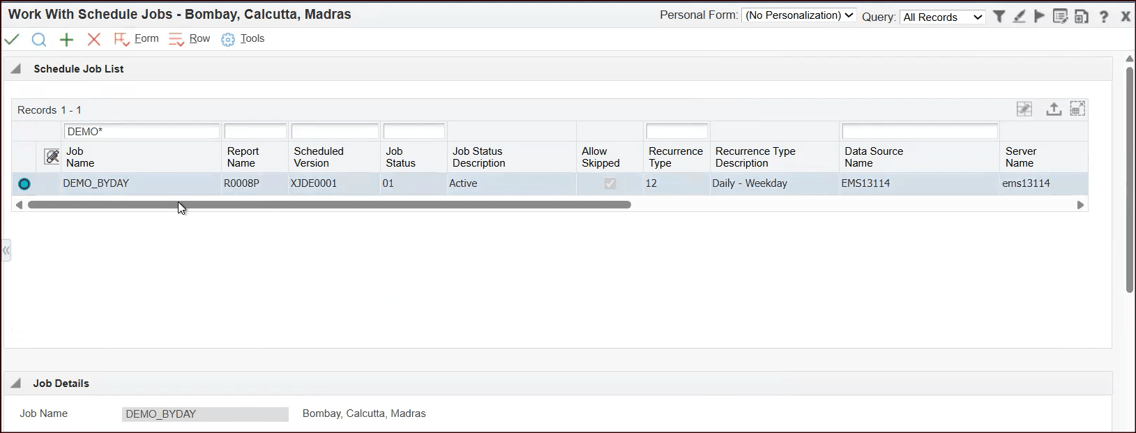

  1. スケジュール・ジョブの処理フォームにアクセスします。
  2. 「スケジュール・ジョブの処理」フォームで、作成したジョブ・スケジュールDEMO_BYDAYを選択し、「OK」をクリックします。

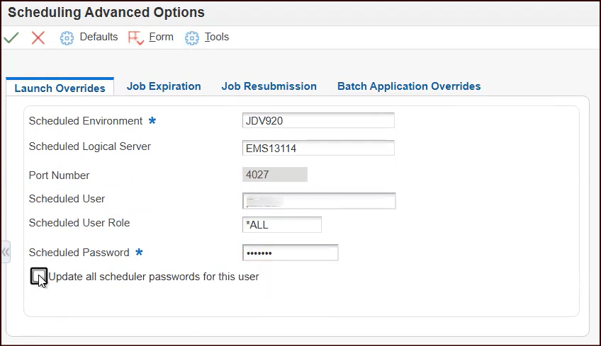

  3. 「スケジュール情報改訂」フォームで、「行」メニューから「拡張オプション」を選択します。
    スケジュール情報改訂フォーム- 拡張オプション
    「スケジュール情報改訂」フォーム- 拡張オプション
  4. 「スケジュール拡張オプション」フォームで、「上書きの起動」タブを選択します。
  5. [上書き開始]タブを選択します。
  6. 「このユーザーのスケジューラ・パスワードをすべて更新」チェック・ボックスを選択します。
    スケジューリング拡張オプション・フォーム- 「上書き」タブの起動
    「詳細オプションのスケジュール」フォーム- 「上書きの起動」タブ
  7. 「OK」をクリックします。

  1. 「スケジュール・ジョブの処理」フォームで、作成したジョブ・スケジュールDEMO_BYDAYを選択し、「OK」をクリックします。

  2. 「スケジュール情報改訂」フォームで、「起動時にジョブをスキップすることを許可」チェック・ボックスを選択します。

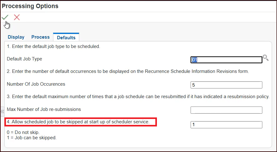

新しいジョブの場合、起動時に失敗したジョブをデフォルトでスキップするようにスケジューラ・カーネルを設定するには:
  1. Webify Schedulerの処理オプション(P91300W)で、「デフォルト」タブに移動します。
    exp_setファイル
    「対話型バージョンの使用」フォーム
  2. 「スケジューラ・サービスの起動時にスケジュール済ジョブをスキップすることを許可」の値を1に設定します。
    P91300W処理オプション- 「デフォルト」タブ

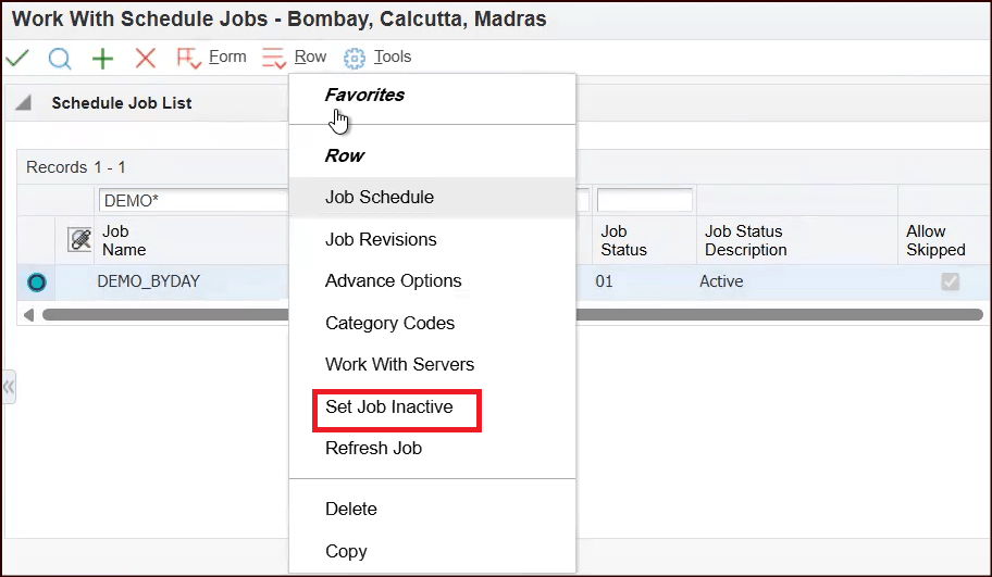

  2. グリッドからジョブを選択し、「行」メニューから「ジョブを非アクティブに設定」を選択します。
    ジョブのスケジュール・フォームの操作- ジョブを非アクティブに設定
    「スケジュール・ジョブの処理」フォーム- 「ジョブを非アクティブに設定」

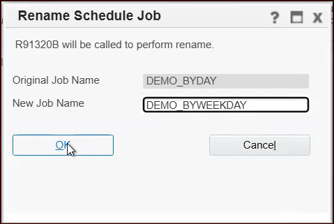

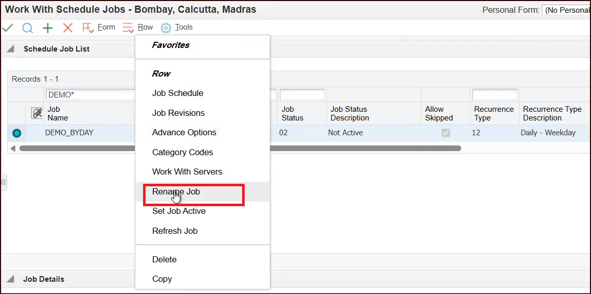

  3. 「行」メニューから「ジョブの名前変更」を選択します。
    スケジュール・ジョブの処理フォーム- ジョブの名前変更
    「ジョブのスケジュール」フォームの使用- ジョブの名前変更
  4. 「スケジュール・ジョブの名前変更」フォームで、新しいジョブ名DEMO_BYWEEKDAYを入力します。
    スケジュール・ジョブ・フォームの名前変更

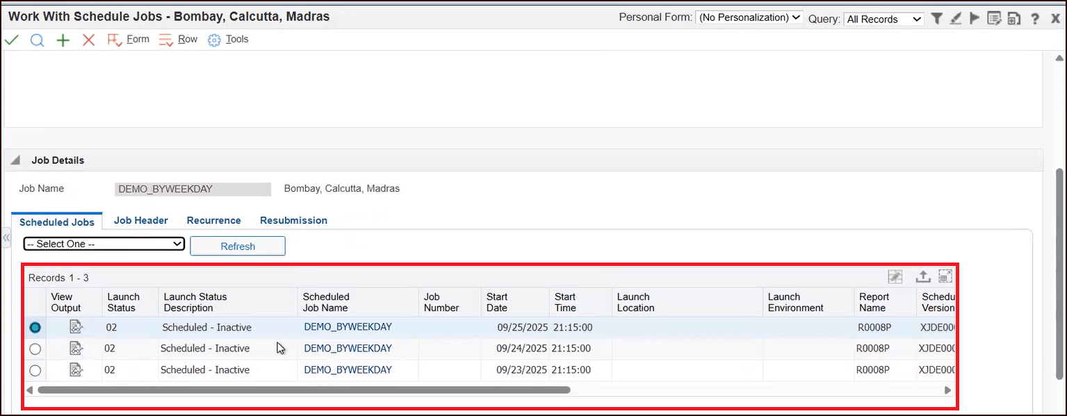

  5. 「OK」をクリックします。ジョブの名前が変更され、ジョブのステータスが02(スケジュール済- 非アクティブ)に戻されます。
  6. 「スケジュール・ジョブの処理」フォームで、「ジョブ詳細」ペインの「スケジュール済ジョブ」タブで、名前変更されたジョブのスケジュール済ジョブを確認します。
    スケジュール・ジョブの処理フォーム- 名前変更されたスケジュール・ジョブ

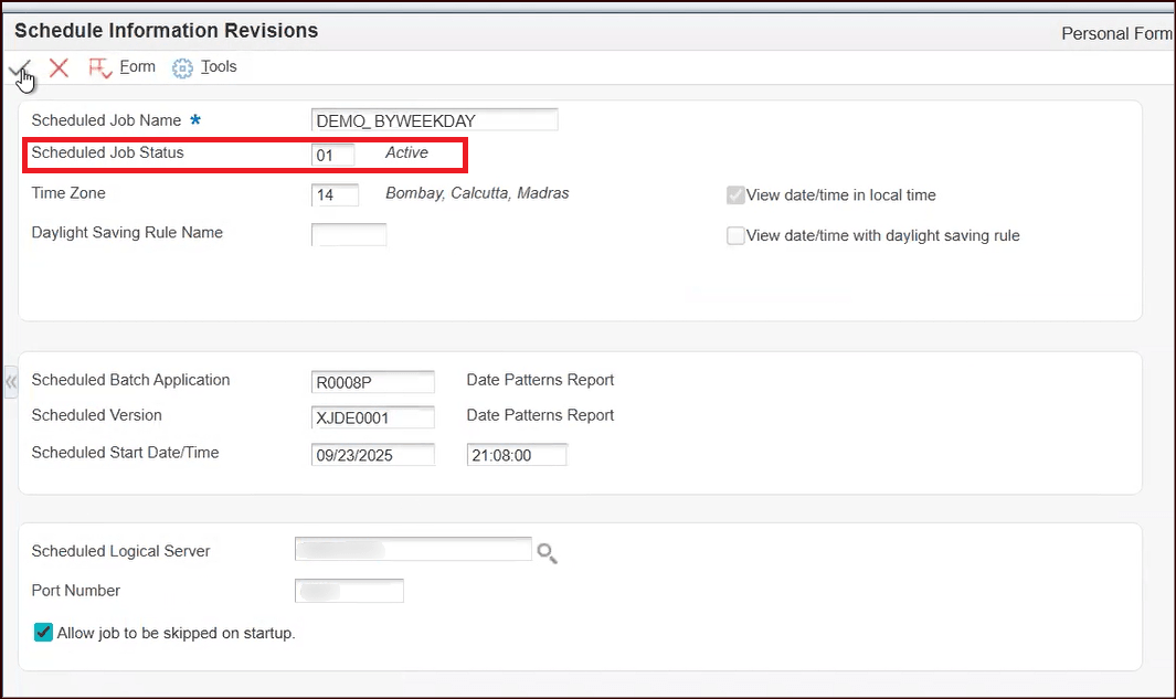

  1. 「スケジュール・ジョブの処理」フォームで、ジョブDEMO_BYWEEKDAYを選択し、「行」メニューから「ジョブ・リビジョン」を選択します。
  2. 「スケジュール情報改訂」フォームで、必要に応じて「スケジュール済ジョブ・ステータス」を変更します。
    スケジュール情報改訂フォーム
    「スケジュール情報改訂」フォーム
  3. 「OK」をクリックします。

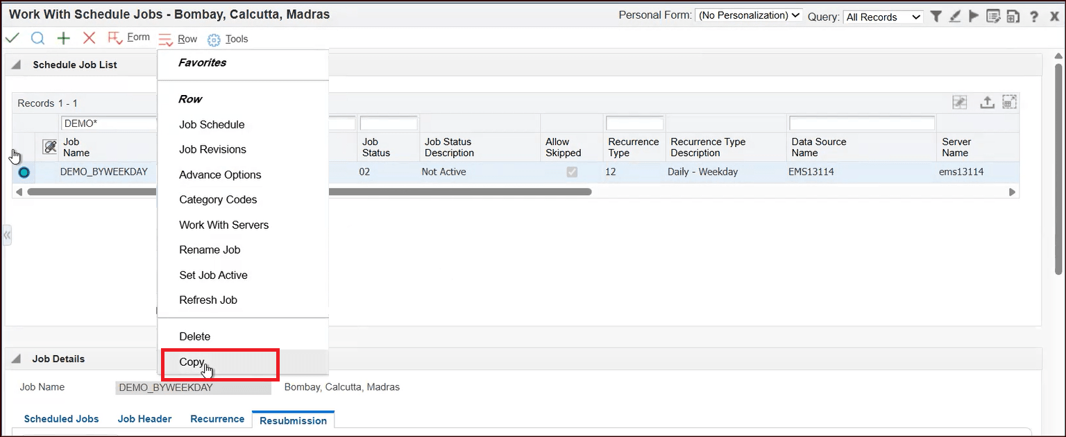

タスク6: スケジュール済ジョブのコピー
作成したジョブDEMO_BYWEEKDAYをコピーし、同じ時刻および発生情報を使用して新しいジョブ・スケジュールを作成するには:
  1. 「スケジュール・ジョブの処理」フォームで、ジョブDEMO_BYWEEKDAYを選択し、「行」メニューから「コピー」を選択します。DEMO_BYWEEKDAYの情報を使用して、新しいジョブ・スケジュールが作成されます。
    スケジュール・ジョブの処理フォーム
    「スケジュール・ジョブの処理」フォーム

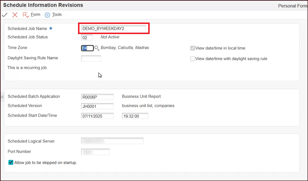

  2. 「スケジュール情報の改訂」フォームで、スケジュール済ジョブ名を入力し、必要に応じてジョブ・スケジュールを変更します。
    スケジュール情報改訂フォーム
    「スケジュール情報改訂」フォーム
  3. 必要に応じて、コピーするジョブのその他の特性(スケジューラ・バッチ・アプリケーションなど)を変更します。
  4. 「OK」をクリックします。

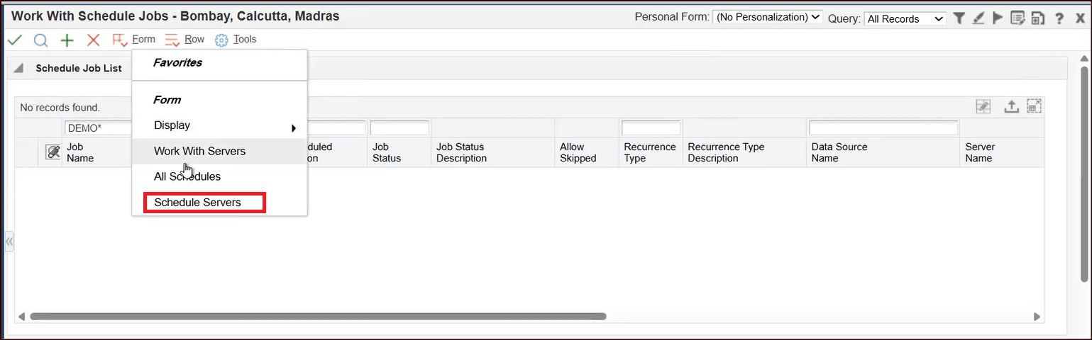

タスク7: スケジューラ・サーバーの管理

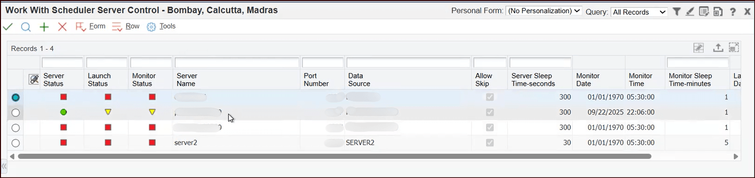

すべてのサーバーおよびポート番号の組合せは、Webベースの「スケジューラ・サーバー制御の操作」フォーム(P91301W)で表示できます。マルチファンド・スケジューラ・カーネルでは、同じポート上に複数のサーバーを持ち、同じマシン上のポートの複数のインスタンスを持つことができます。
  1. 「スケジュール・ジョブの処理」フォームで、「行」メニューから「スケジュール・サーバー」を選択し、「スケジューラ・サーバー・コントロールの処理」フォーム(P91301W)にアクセスします。
    スケジュール・ジョブの処理フォーム
    「スケジュール・ジョブの処理」フォーム
  2. 「スケジューラ・サーバー制御の処理」フォームで「検索」をクリックして、すべてのサーバーとポート番号の組合せを表示します。
    スケジューラ・サーバー制御フォームの操作
  3. サーバーを起動するには、グリッドでサーバーを選択し、「行」メニューから「スケジューラの起動」を選択します。
  4. サーバーを停止するには、グリッドでサーバーを選択し、「行」メニューから「スケジューラの停止」を選択します。

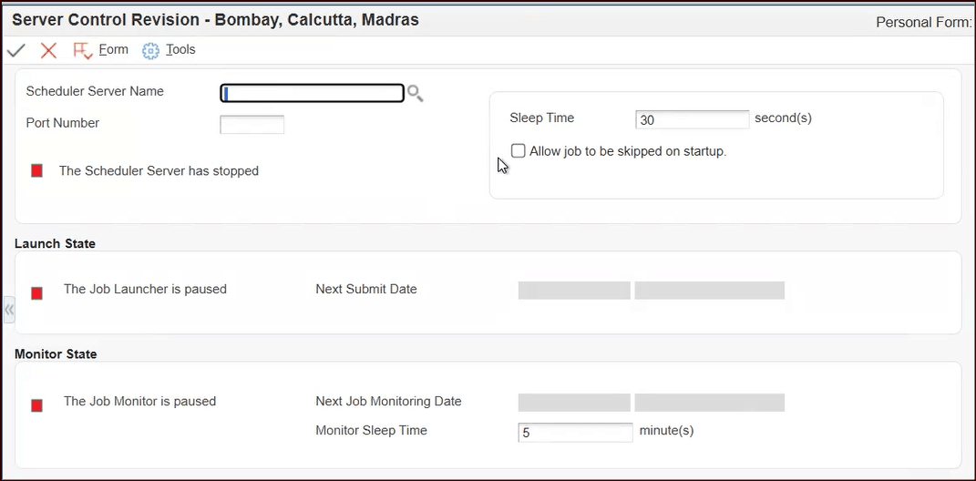

  5. 新しいサーバーを追加するには、「スケジューラ・サーバー制御の操作」フォームで「追加」をクリックします。
  6. 「サーバー制御の改訂」フォームで、「スケジューラ・サーバー名」および「ポート番号」の詳細を入力し、「OK」をクリックします。
