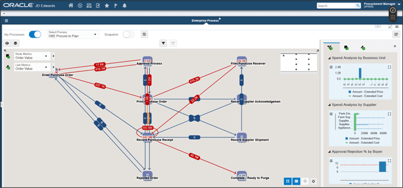

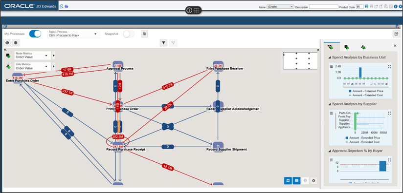

  1. EnterpriseOne Webクライアント・ホーム・ページで、ユーザー・メニューを開き、「エンタープライズ・プロセス」を選択します。
  2. Enterprise Process Modelerの「プロセスの選択」ドロップダウンで、前の演習で作成したプロセス・モデル、または確認する他のプロセス・モデルを選択します。
    プロセス・モデルが開きます。
    スクリーンショット
    「プロセスの選択」ドロップダウン
    ノート:この演習ではいつでも、「ズームして合せる」アイコンズームして合せるを使用して、フレーム内にモデルを再入力できます。ノードをドラッグして再配置することもできます。
  1. プロセス・モデルのいずれかのメトリックが好奇心を打つとします。そのメトリック(「承認プロセス」ノードなど)を右クリックします。
    コンテキスト・メニューが表示されます。
    スクリーンショット
    ポップアップ・メニュー

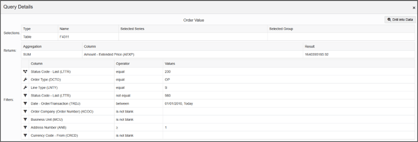

  2. 「問合せ詳細の表示」を選択します。
    「問合せの詳細」ペインが表示され、そのメトリックがどのように導出されたかに関する完全な詳細が表示されます。
    スクリーンショット
    「問合せの詳細」ペイン

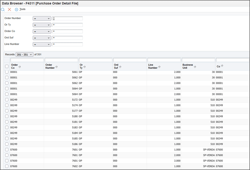

    ここで、このメトリックが導出されたRAWデータを表示するとします。
  3. 「データにドリル」ボタンをクリックします。
    ノート:ステップ3に示すコンテキスト・メニューからデータにドリル・インすることもできます。
    Enterprise Process Modelerでは、メトリックの生成に使用されたものと同じ問合せ定義を使用してデータ・ブラウザが起動されます。これで、メトリックが導出されたトランザクションのリストを確認できます。データ・ブラウザのすべてのネイティブ機能(例による問合せ行フォーマットやグリッド・フォーマットなど)を使用して、データをフィルタおよびソートできます。
    スクリーンショット
    データ・ブラウザ
  4. 「取消」 「取消」アイコンをクリックして、「データ・ブラウザ」を閉じます。

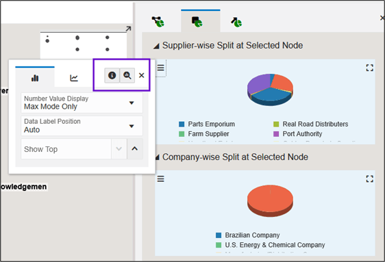

  7. いずれかの分析チャートで、「構成」アイコンアイコンの構成をクリックします。
    メニューに、「問合せ詳細の表示」問合せ詳細の表示および「データへのドリル」データへのドリルのアイコンが表示されます。これらのアイコンをクリックすると、ノードおよびリンク・メトリックと同様に、分析チャートの問合せ基準およびソース・データを確認できます。
    スクリーンショット
    「問合せ詳細の表示」アイコンと「データへのドリル」アイコンが表示されているメニュー

  8. プロセス・モデルの上部で、プロセス・モデル・アイコンプロセス・モデル・アイコンをクリックして、コンテキストを(ノードまたはリンクではなく)プロセス・モデルに設定します。
  9. 「分析」ペインで、「プロセス分析」アイコンプロセス分析アイコンをクリックして、プロセスの分析チャートを表示します。
    スクリーンショット
    「分析」ペイン

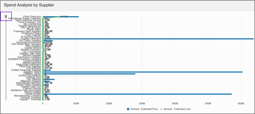

  10. 「最大化」アイコン最大化アイコンをクリックして、「サプライヤ別支出分析」分析チャートなど、分析チャートの1つをフルページ・ビューに最大化します。
    読みにくいデータが非常に多く表示される可能性があることに注意してください。
    スクリーンショット

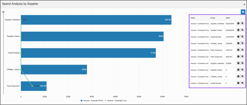

  1. チャート内の任意のコンポーネントを右クリックします。個々のコンポーネントについて、コンテキスト依存の「問合せ詳細の表示」および「データへのドリル」を取得できます。
  2. チャートの右上にある「表ビューの切替え」アイコン「表ビューの切替え」アイコンをクリックすると、チャートの値が表形式で表示されます。
  3. アイコンをクリックして、表内の個々のデータ・ポイント(行)のコンテキスト依存の「問合せ詳細の表示」および「データへのドリル」を取得します。
  4. 列ヘッダーをクリックして、系列、グループまたは値でソートします。

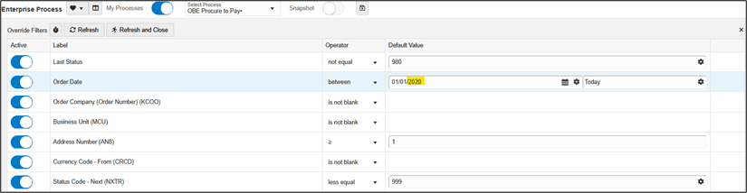

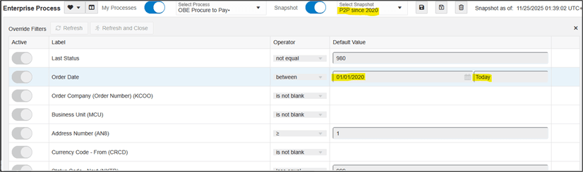

  2. 「フィルタ・オプションの表示」アイコン「フィルタ・オプションの表示」アイコンをクリックします。
    「フィルタのオーバーライド」ペインには、プロセス・モデル、メトリックおよび分析チャートのフィルタ基準の現在の選択が表示されます。
  3. 「オーダー日」行で、最初の日付フィールドを2020年1月1日に変更します。2番目の日付フィールドは「今日」のままにします。
    スクリーンショット
    「フィルタ・オプション」ウィンドウ
  4. 「リフレッシュしてクローズ」をクリックします。
    プロセス・モデル、メトリックおよび分析チャートは、新しいフィルタ基準に基づいてリフレッシュされます。次に、これらの基準に基づいてプロセス・モデルのスナップショットを保存します。
  5. ペインの上部にある「スナップショットとして保存」アイコンスナップショットとして保存アイコンをクリックします。
  6. 「スナップショットとして保存」ポップアップで、短い意味のある名前(たとえば、2020年以降P2P)を入力します。
  7. 「OK」をクリックします。
  8. プロセス・モデルの上部にある「フィルタ・オプションの表示」アイコン「フィルタ・オプションの表示」アイコンをクリックします。
    スナップショットのフィルタ基準は変更できませんが、「Order Date」フィルタが期間01/01/2020からTodayであることを確認します。
    スクリーンショット
    「フィルタ・オプション」ウィンドウ

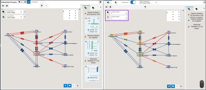

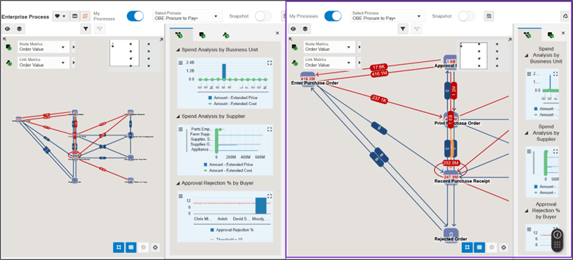

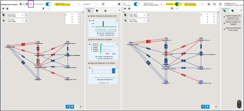

  12. メニュー・バーで、「新規分割ビューの作成」アイコン新規分割ビュー・アイコンの作成をクリックします。
    Enterprise Process Modelerによって分割画面が作成され、プロセス・モデルまたはスナップショットを表示できる2つのビューがあります。
    スクリーンショット
    Enterprise Process Modelerの分割画面ビュー
  13. 2番目の(右側の)ビューで、クリックして「スナップショット」スイッチを「オン」にします。
  14. 前に保存したP2P since 2020スナップショットを選択します。
  15. ノート:必要に応じて、「ズームして合せる」アイコン「ズームして合せる」アイコンを使用して、プロセス・モデルをビューに収めて中央揃えにできます。
    これで、メイン(左側)ビューにライブ・プロセス・モデル、右側ビューにP2P since 2020スナップショットがある分割ビューがあります。
    スクリーンショット
    これら2つのビューのメトリックには違いがありますが、それでも気づいて比較することは非常に困難です。
  16. 左側のビューの上部で、「比較ビュー・モードの切替え」アイコン「比較表示モードの切替え」アイコンをクリックします。
    右側のビューでは、メイン・ビューの対応する値とは異なる値がハイライトされるようになりました。わずかな差異をすべて強調表示したくない場合があるため、比較は、ビューの入力フィールドで変更できるしきい値に基づきます。デフォルトは10%です。個々のノードまたはリンクについて、この機密性のしきい値をオーバーライドすることもできます。
    スクリーンショット

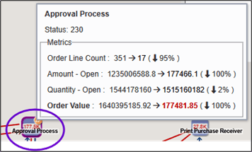

  17. 右側のビューの任意のノードまたはリンクにマウス・ポインタを重ねると、メイン・ビューのプロセス・モデルと比較する値の詳細を示すホバー・ペインが表示されます。
    スクリーンショット
    承認プロセス・ノードのテキストにカーソルを合せる

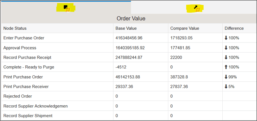

  18. 右側のビューで、「表のサマリー・フォーマット」アイコン表サマリー・フォーマット・アイコンをクリックすると、メイン・ビューと右側のビューのすべての差異の表形式リストが表示され、最大の差異順にランク付けされます。ノードとリンクには個別のタブがあります。
    スクリーンショット
    ノード・ステータスのサマリー・ビュー
  19. 「ダイアグラム・フォーマット」アイコン ダイアグラム・フォーマット・アイコンをクリックして、ハイライト表示されたプロセス・モデルに戻ります。
  20. 分割ビューを閉じるには、この分割ビューの削除アイコン この分割ビュー・アイコンの削除をクリックします。
  21. この演習では、分割ビューを作成して、プロセス・モデルとスナップショット間の差異を簡単に表示および比較する方法を学習しました。コンピュータモニタが実際に表示されるのと同じ数の分割ビューを作成できます。

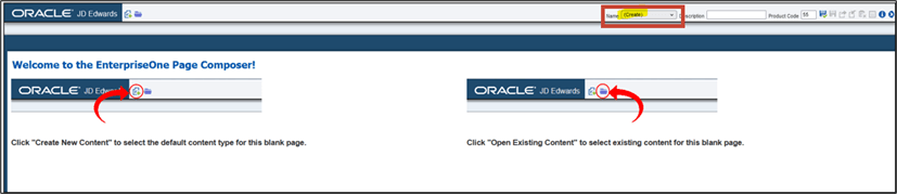

  1. EnterpriseOneのホーム・ページから開始します。
  2. ユーザー・メニュー(ユーザーIDの下にあるドロップダウン)から、「コンテンツの管理」を選択し、「複合ページ」をクリックします。
    「EnterpriseOneページ・コンポーザへようこそ」ページで、「名前」フィールドに「作成」が表示されていることを確認します。
    スクリーンショット

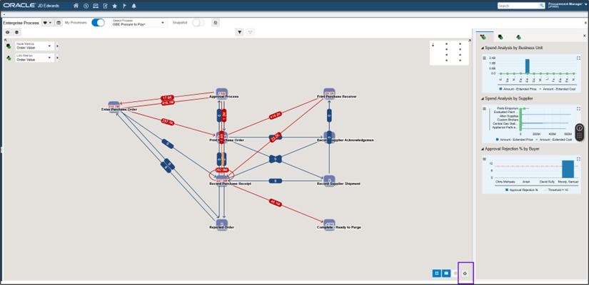

    EnterpriseOneページでプロセス・モデルと対話する場合、分割ビューを作成できず、プリファレンスを名前で保存およびロードできないなど、いくつかの制限があります。ただし、次回ページをロードするときに変更が保存されます。他のプロセス・モデルおよびスナップショットをロードしたり、フィルタ基準を変更したり、ノードを再配置したり、分析チャート構成を変更できます。
  1. 右上にある「エンタープライズ・プロセスのオープン」アイコン エンタープライズ・プロセス・アイコンを開くをクリックして、EnterpriseOneページのプロセス・モデルからEnterprise Process Modelerの同じプロセス・モデルに直接起動します。
