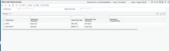

1: 決定要因の設定
製造工程で消費されるエネルギーについては、エネルギーとグリッド領域のタイプが排出係数を決定する上で重要です。この例では、「電気」(エネルギー・タイプ)および「アラスカ」(グリッド・リージョン)を決定要因として構成します。
  1. EnterpriseOne Webクライアントにサインインします。
  2. EnterpriseOneメニューから、「サステナビリティ・フレームワーク設定」(G20S41)を選択し、「決定要因」(P20S05)を選択します。
  3. 「決定要因の処理」フォームで、「追加」をクリックして「決定要因改訂」フォーム(W20S05C)を開きます。
  4. 各フィールドに、次の値を入力します。
  5. 決定子 ELECTRICITY
    決定要因記述 Electricity
    決定要因タイプ ENERGY _TY
    決定子 AKGD
    決定要因記述 Alaska Grid
    決定要因タイプ GRID_REG
  6. 決定要因を保存するには、「OK」をクリックします。
  7. sample-image-1.pngの説明が続きます
    「決定要因の処理」フォーム

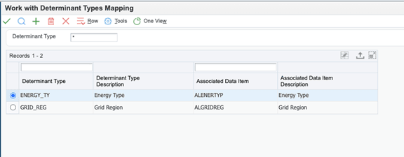

2: マッピング決定要因タイプ
サステナビリティ・アクティビティ元帳表(F20S11)に決定要因を保存するには、決定要因タイプ・マッピング・プログラム(P20S09)を使用して、各決定要因タイプを関連列にマッピングします。
  1. EnterpriseOneメニューから、「サステナビリティ・フレームワーク設定」(G20S41)を選択し、「決定要因タイプ・マッピング」(P20S09)を選択します。
  2. 「決定要因タイプのマッピングの処理」フォームで、「追加」をクリックして「決定要因タイプのマッピングの改訂」フォーム(W20S09B)を開きます。
  3. 決定要因タイプに対して次のマッピングを入力します。
  4. 決定要因タイプ ENERGY_TY
    関連データ項目 ALENERTYP
    決定要因タイプ GRID_REG
    関連データ項目 ALGRIDREG
  5. 「OK」 をクリックして変更を保存します。
  6. sample-image-1.pngの説明が続きます
    決定要因タイプのマッピングの処理フォーム

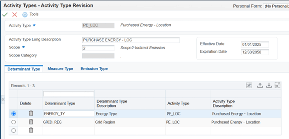

3: 購買済エネルギーの活動タイプの定義
この施設で消費される電力は電力網から購入されるため、購入エネルギー活動として分類されます。
  1. EnterpriseOneメニューから、「サステナビリティ・フレームワーク設定」(G20S41)を選択し、「アクティビティ・タイプ」(P20S01)を選択します。
  2. 「アクティビティ・タイプの使用」フォームで、「追加」をクリックして「アクティビティ・タイプ改訂」フォーム(W20S01D)を開きます。
  3. 次の値を入力します:
    • アクティビティ・タイプ: PE_LOC
    • アクティビティ・タイプの説明: Purchased Energy - Location
    • スコープ: 2
    • 「決定要因タイプ」タブで、決定要因タイプENERGY_TYおよびGRID_REGにそれぞれ1つずつ、2つの行を作成します。
    「決定要因タイプ」タブ

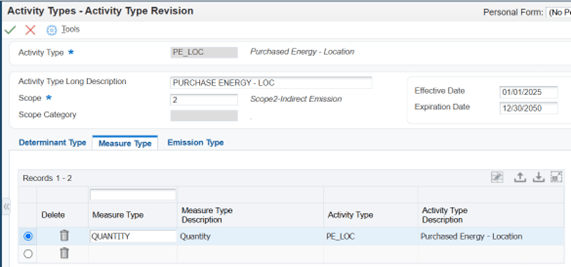

    • 「メジャー・タイプ」タブで、「メジャー・タイプ」フィールドにメジャー・タイプQUANTITYを入力します。
    「メジャー・タイプ」タブ

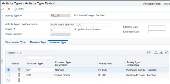

    • (オプション)「エミッション・タイプ」タブで、「エミッション・タイプ」フィールドに次のように入力します: CH4、CO2
    「エミッション・タイプ」タブ

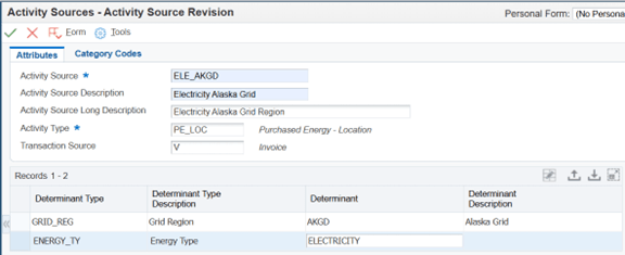

4: アクティビティ・ソース・エネルギーの定義
製造施設はアラスカ電力網から電力を消費するため、ELE_AKGD (Electricity Alaska Grid)を購買エネルギー活動タイプの活動源として指定します。
  1. EnterpriseOneメニューから、「サステナビリティ・フレームワーク設定」(G20S41)を選択し、「アクティビティ・ソース」(P20S07)を選択します。
  2. 「アクティビティ・ソースの処理」フォームで、「追加」をクリックして「アクティビティ・ソース・リビジョン」フォーム(W20S07C)を開きます。
  3. 次の値を入力します:
  4. アクティビティ・ソース ELE_AKGD
    アクティビティ・ソース記述 Electricity Alaska Grid
    アクティビティ・ソース詳細記述 Electricity Alaska Grid Region
    活動タイプ PE_LOC
    トランザクション・ソース V(証憑または請求書のソースを指定)
    決定子 AKGD, ELECTRICITY (2つの決定要因タイプの行の場合)

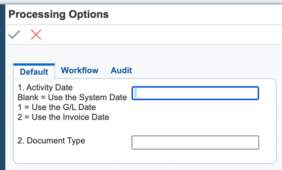

サステナビリティ・フレームワークMBF (P20S12)の処理オプションを設定します:
  1. EnterpriseOneメニューから、ファスト・パスにIVと入力し、「対話型アプリケーション」フィールドにP20S12と入力します。Sustainability Framework MBFを開き、「行」メニューから「処理オプション」を選択します。
  2. 必要に応じて、各タブに処理オプションを入力します。
    • 「デフォルト」タブ: 持続可能性処理に関連するデフォルトを設定します。
    • sample-image-1.pngの説明が続きます
      「デフォルト」タブ

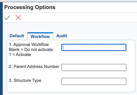

    • 「ワークフロー」タブ: ワークフロー・オプションを構成します(該当する場合)。
      「ワークフロー」タブ

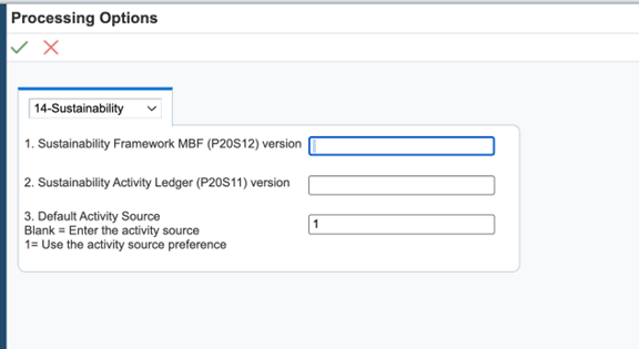

標準伝票入力 (P0411)の処理オプションを設定します。
  1. EnterpriseOneメニューから、「サステナビリティ・フレームワーク処理」(G20S10)を選択し、「標準証憑入力」(P20S11IZJDE0001)を右クリックして、「処理オプション」を選択します。
  2. 「サステナビリティ」タブを選択し、バージョン処理オプションの値を入力します。空白のままにすると、システムでZJDE0001が考慮されます。
  3. 「デフォルトのアクティビティ・ソース」処理オプションに1を指定すると、「アクティビティ・ソース・プリファレンス」プログラム(P20S21)のプリファレンス設定に基づいて、トランザクション内のアクティビティ・ソースが自動的に取得されます。次に、アクティビティ・ソースを検証し、必要に応じて変更できます。
  4. sample-image-1.pngの説明が続きます
    「サステナビリティ」タブ

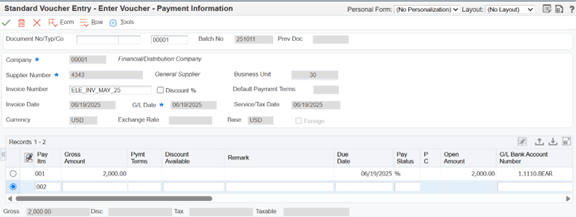

  3. 「証憑の入力- 支払情報」フォームで、次の情報を入力します。
  4. 会社 00001
    仕入先番号 4343
    元帳日付 06/08/2025
    総額 2000
    「証憑支払情報の入力」フォーム
  5. 「OK」をクリックしてレコードを保存します。

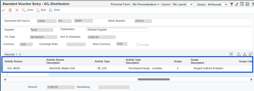

  6. 「総勘定元帳配分」フォームで、次の総勘定元帳配分詳細および持続可能性情報を次の形式で入力します。
  7. 口座番号 1.8330
    資源数量 50
    資源単位 KW
    (オプション)消費開始日 1/5/2025
    (オプション)消費終了日 05/31/2025
    (オプション)合計Co2e排出 2.36
    (オプション)合計Co2e排出UoM KG
    (オプション) Co2排出量 1.27
    (オプション) Co2排出 UoM KG
    (オプション)エネルギー 0.56
    (オプション)エネルギー UoM MJ
    「総勘定元帳配分」フォーム

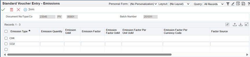

  8. (オプション)総排出量の分離された詳細がある場合は、レコードを選択し、「ロー」メニューから「排出量」を選択して、これらの詳細を入力できます。
  9. ノート: これらの排出タイプは、アクティビティ・タイプ(P20S01)プログラムの「排出タイプ」タブの設定に基づいてデフォルトで表示されます。
    「排出」フォーム
