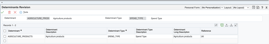

1: 決定要因の設定
購買商品の場合、支出カテゴリを使用して適切な排出ファクタが割り当てられます。このOBEでは、AGRICULTURE_PRODUCTSは支出のタイプを分類するための決定要因とみなされます。
  1. EnterpriseOne Webクライアントにサインインします。
  2. EnterpriseOneメニューから、「サステナビリティ・フレームワーク設定」(G20S41)を選択し、「決定要因」(P20S05)を選択します。
  3. 「決定要因の処理」フォームで、「追加」をクリックして「決定要因改訂」フォーム(W20S05C)を開きます。
  4. 各カラムの次のフィールドに値を入力します。
    • 決定要因: AGRICULTURE_PRODUCTS
    • 説明: Agriculture Products
    • 型: SPEND_TYPE
  5. 「OK」をクリックして、決定要因を保存します。
  6. sample-image-1.pngの説明が続きます
    「決定要因の改訂」フォーム

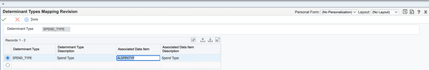

2: マッピング決定要因タイプ
アクティビティ元帳表に決定要因を格納するには、決定要因タイプを対応する列にマップする必要があります。
  1. EnterpriseOneメニューから、「サステナビリティ・フレームワーク設定」(G20S41)を選択し、「決定要因タイプ・マッピング」(P20S09)を選択します。
  2. 「決定要因タイプのマッピングの処理」フォームで、「追加」をクリックして「決定要因タイプのマッピングのリビジョン」フォーム(W20S09B)を開きます。
  3. グリッドに次のマッピングを入力します。
    • 決定要因タイプ: SPEND_TYPE
    • 関連データ項目: ALSPENTYP
  4. 「OK」をクリックして変更を保存します。
  5. sample-image-1.pngの説明が続きます
    「決定要因タイプのマッピング」の改訂フォーム

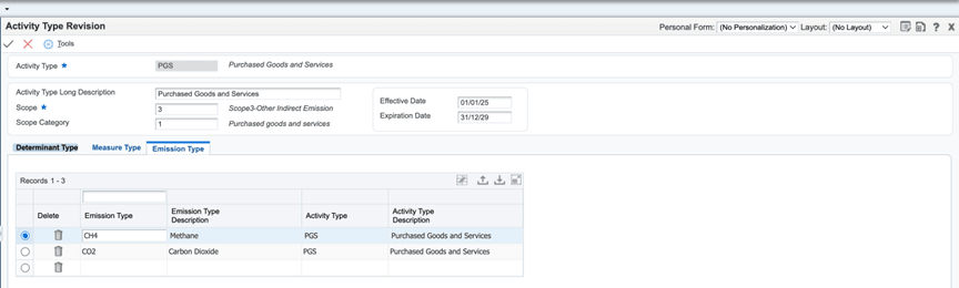

    • 「排出タイプ」タブの「排出タイプ」フィールドに、PGSアクティビティ・タイプの排出タイプ(CH4、CO2)を入力します
    「エミッション・タイプ」タブ
  4. 「OK」 をクリックして変更を保存します。

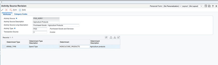

4: アクティビティ・ソースの定義
この例では、農業製品の調達アクティビティについて、アクティビティ・ソースとしてPGS_AGRl1を定義します。このアクティビティ・ソースは、調達アクティビティとその関連特性を一意に識別し、持続可能性フレームワークの設定時に排出ファクタを正確に選択できるようにします。
  1. EnterpriseOneメニューから、「サステナビリティ・フレームワーク設定」(G20S41)を選択し、「アクティビティ・ソース」(P20S07)を選択します。
  2. 「アクティビティ・ソースの処理」フォームで、「追加」をクリックして「アクティビティ・ソース改訂」フォーム(W20S07C)を開きます。
  3. ヘッダー・セクションおよび詳細セクションに次の値を入力します。
    • アクティビティ・ソースPGS_AGRI1
    • 説明: Purchased Goods – Agriculture Products
    • アクティビティ・タイプ: PGS
    • 取引ソース: V (証憑/請求書ソース用)
    「アクティビティ・ソースの改訂」フォーム

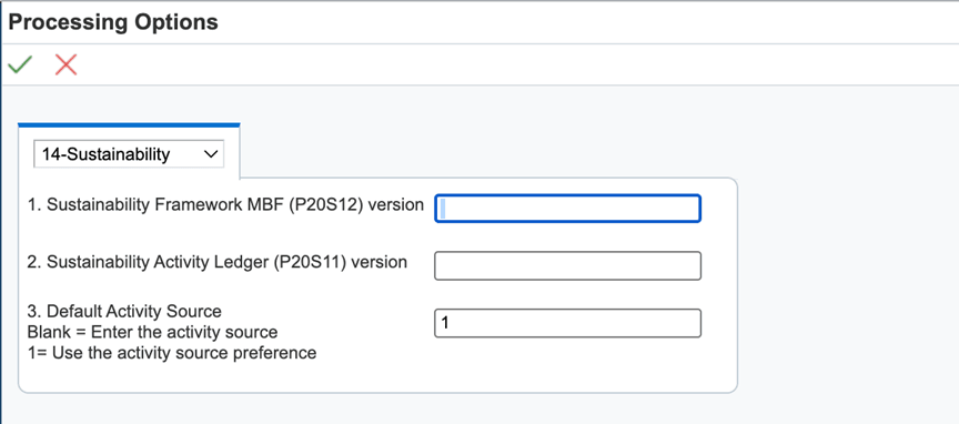

伝票照合の処理オプション設定(P4314):
  1. EnterpriseOneメニューから、「サステナビリティ・フレームワーク処理」(G20S10)を選択し、「支払伝票照合」(P0411IZJDE0020)を右クリックして「処理オプション」を選択します。
  2. 「サステナビリティ」タブを選択します。
    • Sustainability Framework MBF (P20S12)バージョンおよびSustainability Activity Ledger (P20S11)バージョン処理オプションに値を入力して、P20S12およびP20S11プログラムのバージョンをそれぞれ指定します。これらを空白のままにして、ZJDE0001を考慮できます。
    • アクティビティ・ソース・プリファレンスからデフォルト・アクティビティ・ソースを取得する場合は「デフォルト・アクティビティ・ソース」を1に設定し、アクティビティ・ソース・プリファレンスを上書きする場合は空白のままにします。
    「サステナビリティ」タブ

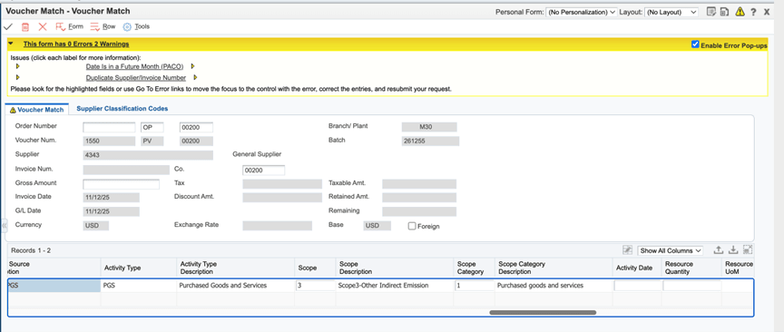

伝票入力ステップ:
  1. EnterpriseOneメニューから、「サステナビリティ・フレームワーク処理」(G20S10)を選択し、「支払伝票照合」(P0411IZJDE0020)を選択します。
  2. 「仕入先元帳照会」フォームで、「追加」をクリックします。
  3. 「Voucher Match」で、次のように入力します。
    • 事業所: M30
    • 仕入先番号: 4343
  4. 「フォーム」メニューから「照合する入金」を選択し、伝票に対して照合する入金を選択します。
    • アクティビティ・ソース: PGS_AGRI1
    • 要員数量:1000
    • リソースUoM: KG
    • (オプション)日付開始1/12/2025
    • (オプション)日付終了: 31/12/2025
    • (オプション)排出量: CO2、CH4値
    「伝票照合」フォーム

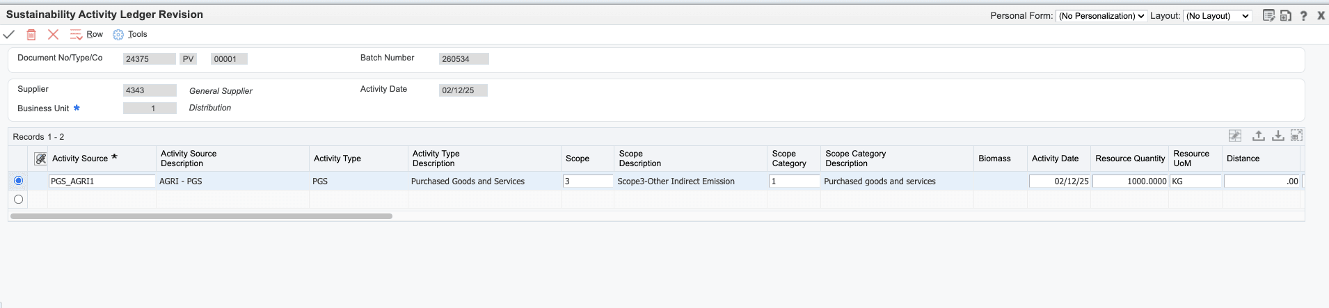

  5. 「OK」をクリックし、変更を保存します。次に示すように、サステナビリティ活動元帳に該当するレコードが作成されます。
    「サステナビリティ・アクティビティ元帳改訂」フォーム
