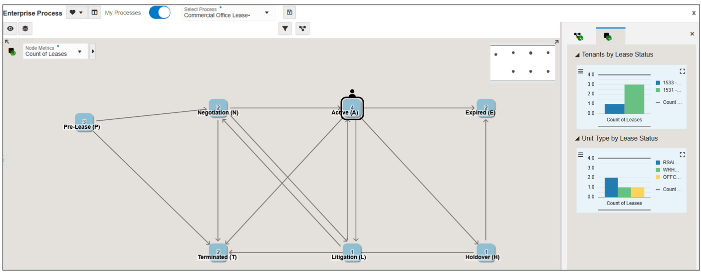

このOBEを完了すると、商用オフィス・リース・プロセスは次のようになります。
スクリーンショット
商用Office Leaseプロセスのユーザー定義プロセス・モデル

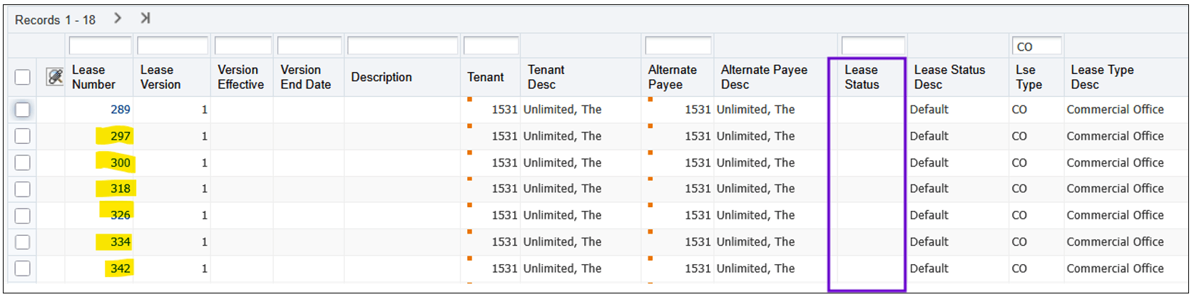

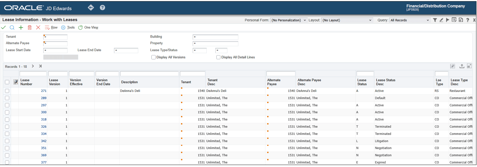

  4. EnterpriseOneのホーム・ページから、ファスト・パスを使用するか、「リース情報- リースの処理」(P1501)にナビゲートします。
  5. 「リースの処理」で、「検索」をクリックしてグリッドにデータをロードします。
    「リースの処理」フォームは、システム内のデータに応じて異なる場合があります。
    スクリーンショット
    リース情報- リースの使用

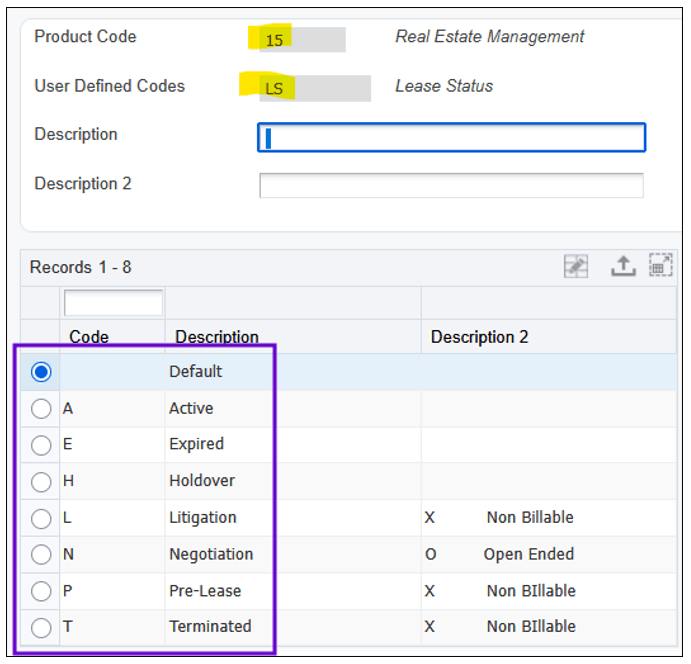

    このグリッドの次の列をノートにとります。
    • 「リース番号」には、システム内のリース・レコードがリストされます。このOBEの後半で、これらのレコードをカウントする集計を定義します。

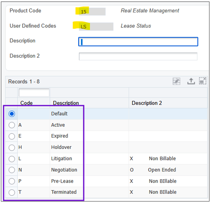

    • 「リース・ステータス」には、リース文書のステータスを追跡するための、UDC表15/LSに格納されたステータス・コードが表示されます。
      このOBEの後半では、これらのステータス・コードを使用してプロセス・モデルのノードを定義します。
  6. 「例による問合せ」ヘッダーの「ビジュアル・アシスト」(検索アイコン)をクリックして、リース・ステータス・コードのリストを表示します。
    スクリーンショット
    ユーザー定義コード
    • リース・タイプ(リース・タイプ)は、様々なタイプのリースのフィルタを提供します。このOBEのシナリオでは、プロセス・モデルが商用オフィス・リースのみに集中するように制限します。
  7. 「例示による問合せ」フィールドにCO と入力し、「検索」をクリックして商用オフィス・リースのグリッドをフィルタします。
    必要に応じて右にスクロールして、次の追加のグリッド列を表示します。
    • 「リース開始日」および「リース終了日」は、日付フィルタを提供します。このOBEの後半で、これらのフィルタをプロセス・モデルで構成し、エンタープライズ・プロセス・モデルのユーザーがこれらの日付フィールドでメトリックおよび分析をフィルタできるようにします。
      リース情報アプリケーションには、ビジネス・データを格納するための多くの追加のグリッド列が用意されています。Enterprise Process Modelerでは、このデータをプロセス・モデルに含めることができますが、このOBEでは、簡略化のために前述の列のみに焦点を当てます。
      システム内のデータによっては、このOBEで後で作成するメトリックおよび分析により、より優れたビジュアライゼーションを提供できるように、リース・レコードをエンリッチすることが必要になる場合があります。JD Edwards Trial Editionのデモ・データは制限されています。次のステップに従って、デフォルト(空白)以外のステータスを複数のリースに割り当てます。
  8. グリッドがLse Type = COでフィルタ処理された状態で、「検索」をクリックします。
  9. 「終了に移動」をクリックして、グリッド内のすべてのレコードをロードします。
  10. 多くのリース・レコードには、「リース・ステータス」に「デフォルト」(空白)が設定されています。
    スクリーンショット
    リース・レコード
  11. リース・ステータスが空白のリース番号(297など)をクリックします。
  12. リース・マスター改訂で、「リース・ステータス」フィールドに「有効」にA と入力します。
  13. 「保存して閉じる」をクリックします。
  14. 異なるリース・ステータス・コードを持つリースが多数あるまで、ステップ10から12を繰り返します。JD Edwards Trial Editionのデモ・データについては、次のステータスの推奨リストを参照してください。
    リース番号
    ステータス
    297 A
    300 A
    318 A
    326 T
    334 T
    342 L
    351 なし
    369 なし
    377 E
    385 H
    393 P
    406 P
    414 P
ノート:システム構成とデータによっては、一部のリースが編集時にエラーを生成する場合があります。JD Edwards Trial Editionのデモ・データでは、リース289がその一例です。編集できないリースが発生した場合は、スキップしてください。

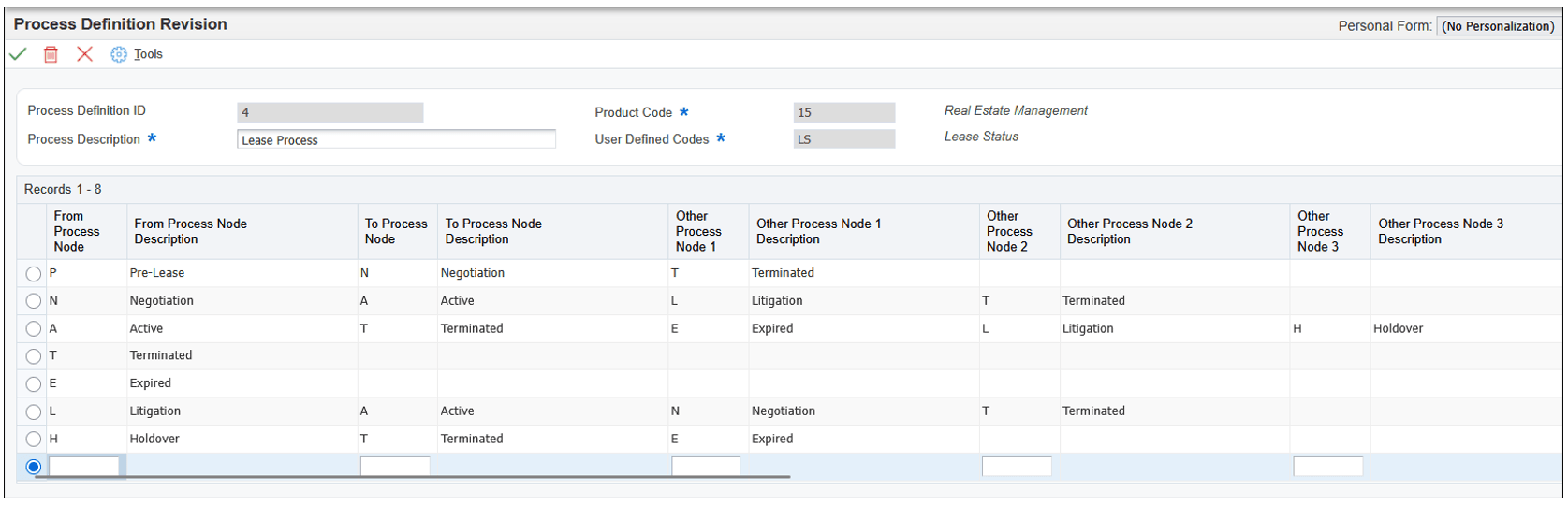

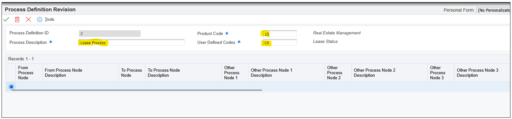

  4. 「プロセス定義改訂」で、次のフィールドに入力します。
    • [プロセス定義ID]:このフィールドは自動的に次の番号として割り当てられます。
    • プロセス摘要:プロセスのわかりやすい名前。Lease Processと入力します。
    • 製品コード:プロセス・モデル・ダイアグラム上のノードを表すステータスのリストを保持するユーザー定義コード(UDC)表の製品コード。UDC表15/LSを確認した前の演習を思い出してください。15と入力します。
    • ユーザー定義コード:ステータス・コードを保持する特定のUDC表。LSと入力します。
      スクリーンショット
      プロセス定義のリビジョン- ユーザー定義コード
      スクリーンショット
      プロセス定義のリビジョン・フォーム
    リース・プロセスの場合、リース・ステータス・コードはプロセスのノードとして機能します。次のステップでは、グリッドにデータを入力して、他のノードへの許容パスを各ノード(ステータス)について記述します。
  5. 最初のグリッド行の [プロセス ノードから]フィールドをクリックし、リース プロセスの最初のノード(ステータス) P (プレリース)を入力します。
    リース前ステータスから、プロセスがN (ネゴシエーション)ステータスの隣に流れていくことを定義できますが、T (雇用終了)に直接移動することもあります。
  6. 最初のグリッド行の「処理ノード: 至」フィールドに、N (ネゴシエーション)と入力します。[その他のプロセス ノード1]フィールドに、T (雇用終了)と入力します。
  7. 同様の方法で、プロセスがN (ネゴシエーション)ステータスからどこにフローするかを定義する必要があります。プロセスがN (ネゴシエーション)からA (アクティブ)に、またはL (緩和)またはT (終了)に流れる可能性があることを定義します。
  8. 2番目のグリッド行の「プロセス・ノードから」フィールドに、N (ネゴシエーション)と入力します。
    • 「処理ノード: 至」フィールドに、A (アクティブ)と入力します。これは、正常または可能性のあるパスです。
    • [その他のプロセス ノード1]フィールドに、L (Litigation)と入力します。これは別の道です。
    • [その他のプロセス ノード2]フィールドに、T (雇用終了)と入力します。これは別の道です。
    • 次に、A (アクティブ)ノードからのパスを定義します。
  9. 3番目のグリッド行の「プロセス・ノードから」フィールドに、A (アクティブ)と入力します。
    • 「処理ノード: 至」フィールドに、T (終了)と入力します。これは、正常または可能性の高いパスです。
    • [その他のプロセス ノード1]フィールドに、 E (期限切れ)と入力します。これは代替パスです。
    • 「その他のプロセス ノード2」フィールドに、 L (Litigation)と入力します。これは代替パスです。
    • [その他のプロセス ノード3]フィールドに、 H (Holdover)と入力します。これは代替パスです。
  10. 4番目のグリッド行の「From Process Node」フィールドに、T (Terminated)と入力します。この行の残りのフィールドは空白のままにしてください。これは、T (終了)がプロセスのエンドポイントであることを示します。
  11. 5番目のグリッド行の「プロセス・ノードから」フィールドに、E (Expired)と入力します。この行の残りのフィールドは空白のままにしてください。これは、E (期限切れ)がプロセスのエンドポイントであることを示します。
  12. 6番目のグリッド行の [処理ノードから]フィールドに、L (Litigation)と入力します。
    • 「その他のプロセス ノード1」フィールドに、 N (Negotiation)と入力します。これは代替パスです。
    • [その他のプロセス ノード2]フィールドに、 T (雇用終了)と入力します。これは別の道です。
  13. 7番目のグリッド行の「プロセス・ノードから」フィールドに、H (Holdover)と入力します。
    • 「処理ノード: 至」フィールドに、T (Terminated)と入力します。これは、正常または可能性のあるパスです。
  14. これで、プロセス内の各ノードに対して通常のパスと代替パスを定義しました。[処理対象ノード]または [他のプロセス ノード]にリストされている各ステータスが、[処理元ノード]フィールドの固有の行にもリストされていることを確認します。プロセス定義グリッドは次のようになります。
    スクリーンショット
    プロセス定義リビジョン- フィールド
    ノート:その他のプロセス・ノード列(最大10)は、より複雑なプロセス定義をサポートするためにグリッドで使用できます。
  15. プロセス定義グリッドが前述の例と一致したら、「OK」をクリックします。

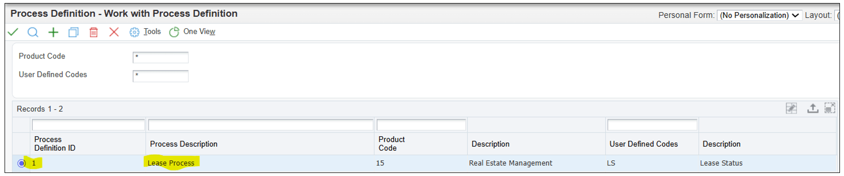

  16. 「プロセス定義の処理」フォームで、「検索」をクリックしてグリッドをリフレッシュし、新しいプロセス定義がリストされます。
    一意に割り当てられた「プロセス定義ID」および「プロセス摘要」をメモします。
    スクリーンショット
    プロセス定義の処理- プロセス定義のID
    Enterprise Process Modelerでは、このプロセス定義のデータを使用して、リース・プロセスのプロセス・モデル図を描画できるようになりました。次の演習でこれを行います。

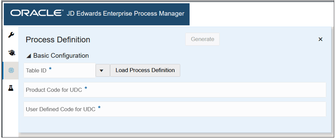

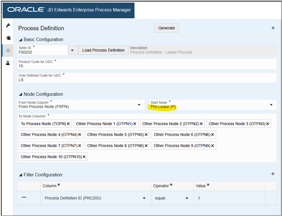

  5. 「エンタープライズ・プロセス・マネージャ」ウィンドウが「プロセス定義」タブとともに表示され、ユーザー定義プロセスの基本構成を定義できます。
    スクリーンショット
    JD Edwardsエンタープライズ・プロセス・マネージャ- 「プロセス定義」タブ

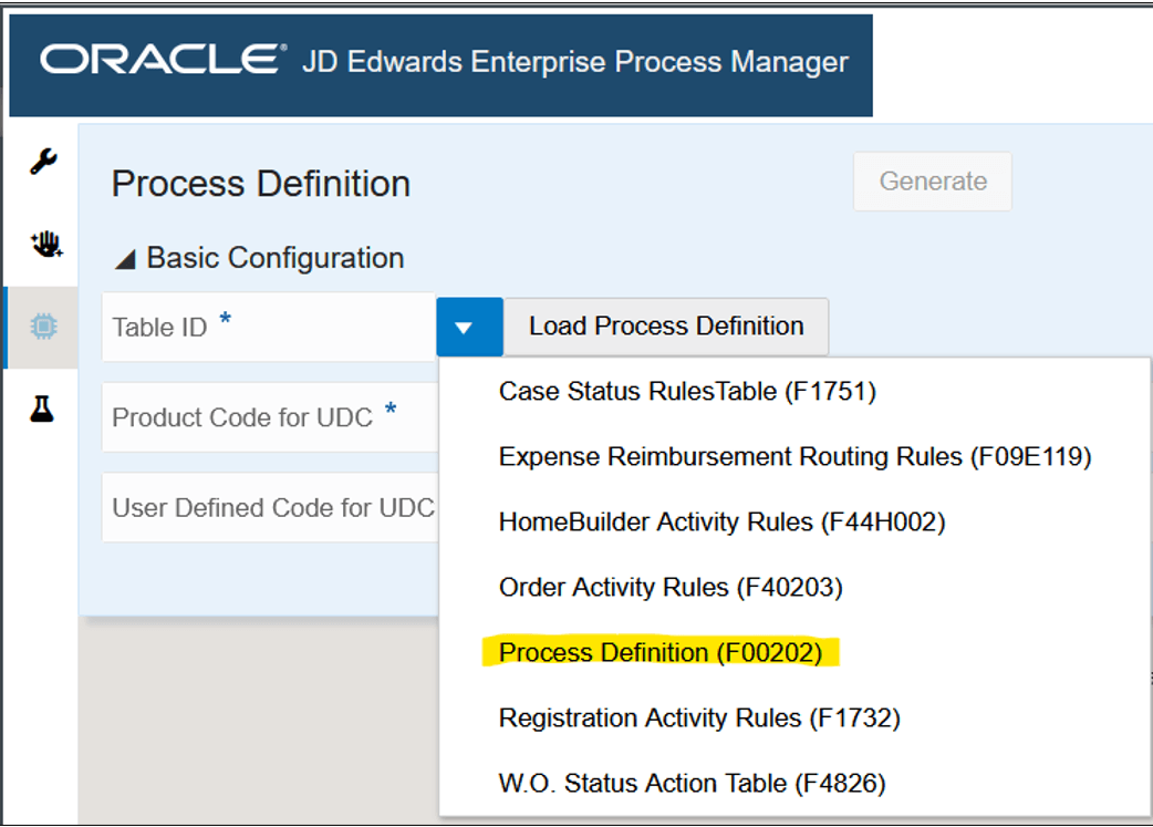

  6. 「プロセス定義」ペインで、「表ID」ドロップダウン・リストをクリックします。
    ドロップダウンには、Enterprise Process Modelerが様々なアプリケーション・ドメインのプロセス・モデル図を描画するために使用できるデータを含むEnterpriseOneシステム内の表のリストが表示されます。たとえば、注文書と発注書は、表F40203に記載されている注文活動ルールに従うことができます。
    このOBEのシナリオでは、前の演習でリース・プロセス用に作成したカスタム・プロセス定義がプロセス定義表(F00202)に含まれています。
    スクリーンショット
    ユーザー定義プロセス・モデル
  7. ドロップダウン・リストから「プロセス定義(F00202)」を選択します。
  8. 「オブジェクト・リスト」ウィンドウが表示され、プロセス定義アプリケーションのすべてのプロセス定義がリストされます。リストが長い場合は、[フィルタ]フィールドを使用して目的のプロセス定義を検索します。
    スクリーンショット
    「オブジェクト・リスト」ウィンドウ

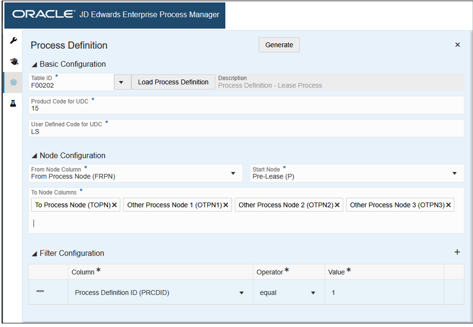

  9. 「オブジェクト・リスト」のプロセス定義のリストから、前の演習で作成したプロセス定義「リース・プロセス(x)」を選択します。名前が一意でない場合、カッコ内の数字は、プロセス定義に割り当てられた一意の「次番号」です。
    Enterprise Process Managerは、リース・プロセス定義から「プロセス定義」ウィンドウにデータをロードします。
    スクリーンショット
    ユーザー定義プロセス・モデル- プロセス定義開始ノード
  10. 「開始ノード」ドロップダウンから、リース・プロセスの最初のノード(「プリリース(P)」ステータス)を選択します。
    「ノード構成」セクションで、「ノード列から」および「ノード列へ」も定義する必要があります。Enterprise Process Managerは、これらをリース・プロセス定義表のデータから事前にロードします。ただし、リース・プロセスはそれほど複雑ではなく、他のプロセス・ノード3列までのデータのみ移入しました。その他のプロセス ノード4から10は全て空です。
  11. [X]アイコンをクリックして、[他のプロセス ノード4]から [他のプロセス ノード10]を削除します。
    スクリーンショット
    Enterprise Process Manager - プロセス定義

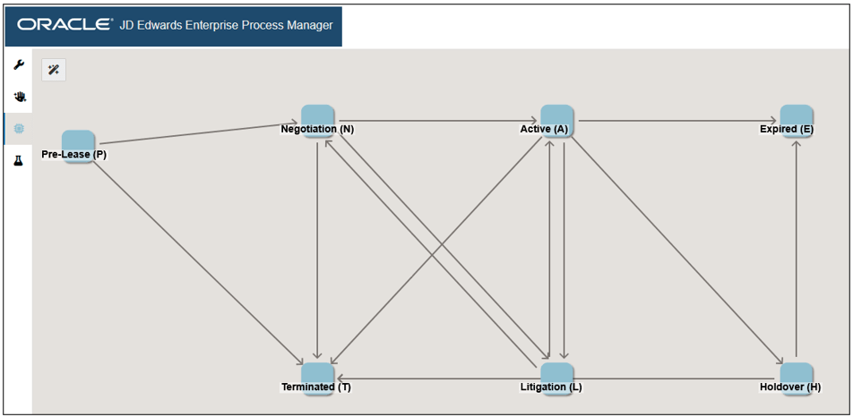

  12. 「プロセス定義」ウィンドウが前述のように構成されている場合は、「生成」ボタンをクリックします。

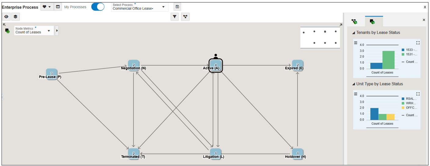

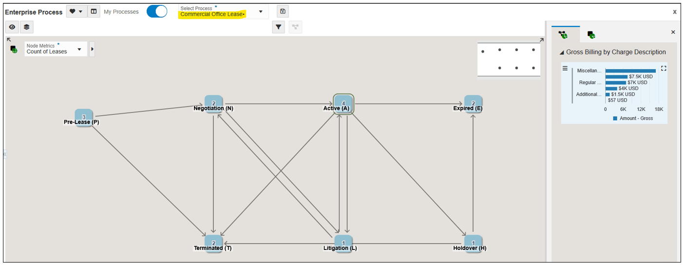

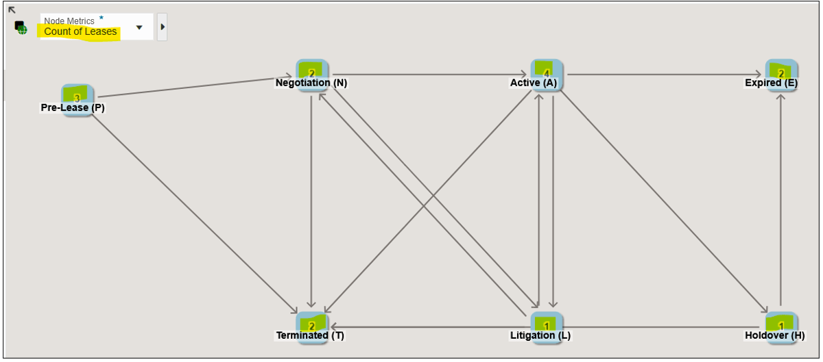

  13. Enterprise Process Managerは、リース・プロセス定義で構成したパスに従ってプロセス・モデル図を描画します。
    • 開始ノードはプリリース(P)です。
    • 事前リース(P)から、プロセスはネゴシエーション(N)または終了(T)にフローできます。
    • ネゴシエーション(N)から、プロセスはアクティブ(A)、訴訟(L)または終了(T)にフローできます。
    • その他…
    • スクリーンショット
      Enterprise Process Manager - プロセス図
  14. オプションで、ノードを別の場所にドラッグして、プロセス・モデル・ダイアグラムのレイアウトを変更できます。行った変更はプロセス・モデルとともに保存され、ユーザーがプロセス・モデルを開くと新しいレイアウトが表示されます。ユーザーは、好みに合わせてノードをドラッグすることもできます。

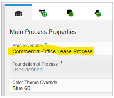

  15. 「メイン・プロセス・プロパティ」ペインで、プロセス・モデルの名前を入力します。たとえば、Commercial Office Lease Processと入力します。
    スクリーンショット
    Enterprise Process Manager - メイン・プロセス・プロパティ・タブ
  16. 「保存」をクリックし、プロセスにCommercial Office Leaseという名前を付けます。

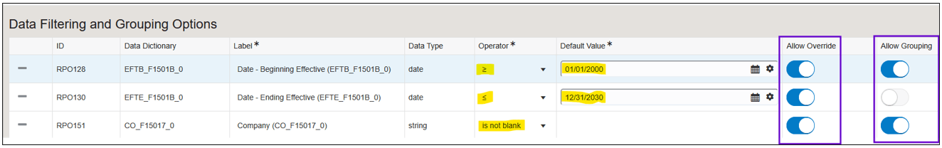

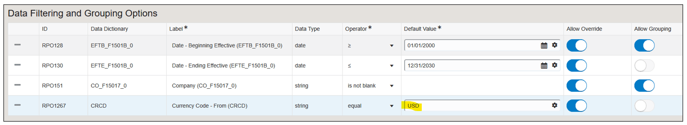

  5. 「データ・フィルタリングおよびグループ化オプション」アイコンアイコンをクリックします。
    データ・フィルタは、EnterpriseOneアプリケーションで使用するフィルタと似ています。たとえば、グリッド内の「例による問合せ」行などです。会社、ビジネス・ユニット、日付範囲などのフィルタを定義でき、ユーザーがEnterprise Process Modelerでこのプロセス・モデルと対話するときに、これらのフィルタを変更してデータを絞り込むことができます。さらに、グループとして機能するフィルタを選択して、ユーザーがデータをすばやく表示したり、会社ごとに表示したり、年ごとに表示したりできます。
    この時点で、データ・フィルタリングおよびグループ化オプションが定義されていません。これらは後でこの演習で定義します。

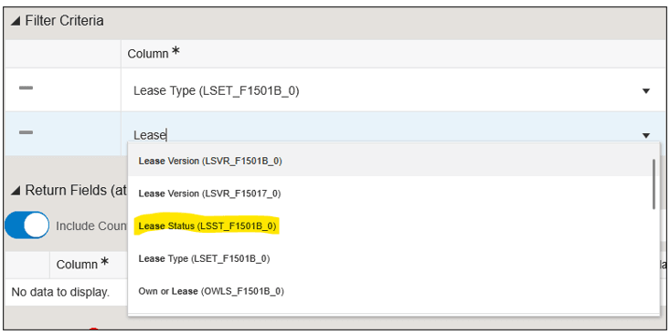

  • データが格納されているEnterpriseOneテーブルまたはビジネス・ビューであるデータ・プロバイダを特定します。この演習では、リース・マスター・ヘッダー(F1501B)表とリース・マスター詳細(F15017)表の結合であるビジネス・ビューV1501BJCからデータが取得されます。
  • データ・プロバイダから関連データを抽出するフィルタを構成します。
  • 合計、件数、平均など、データの集計を構成します。この演習では、各ステータスのリース数の数を抽出します。
  • データをグループ化して、関連するコンテキストに割り当てられるようにします。この演習では、データをリース・ステータス別にグループ化して、プロセス内の各ノードに割り当てできるようにします。

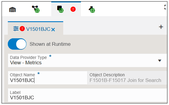

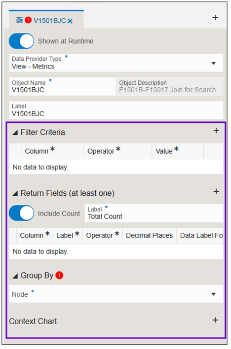

  4. 「メトリックまたは分析の追加」アイコン(+)をクリックします。
  5. 「データ・プロバイダ・タイプ」ドロップダウン・リストから、「表示- メトリック」を選択して、ビジネス・ビューからメトリックを作成します。
  6. 「オブジェクト名」フィールドに、データ・プロバイダとなるビジネス・ビューの名前を入力します。V1501BJC と入力し、[Enter]を押します。
  7. スクリーンショット
    ノード・メトリックおよびアナリティクス- データ・プロバイダ・タイプ

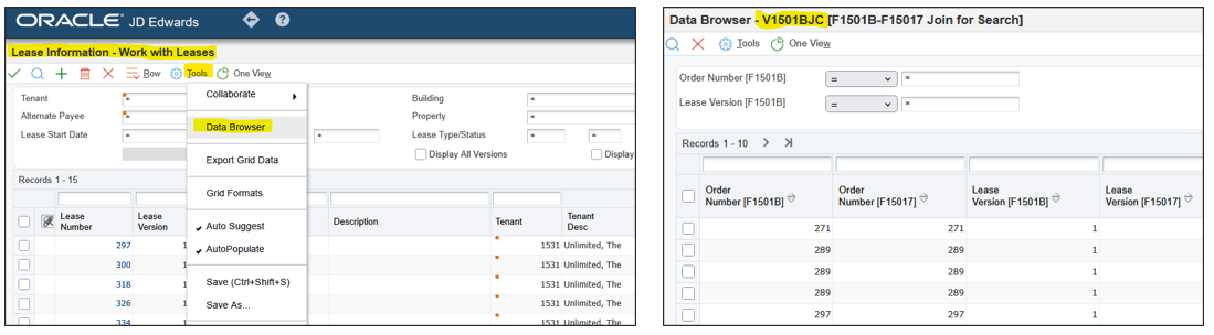

    ヒント: EnterpriseOneアプリケーションを使用してプロセス・モデルのデータを調査および分析する場合(このシナリオでは、リース情報(P1501)を参照する場合など)、データがどのビジネス・ビューから取得されるかを知りたい場合は、「ツール」→「データ・ブラウザ」をクリックして、そのフォームのビジネス・ビューでデータ・ブラウザを開くことができます。
    スクリーンショット
    リース情報データ・ブラウザ
    「ラベル」フィールドには、「オブジェクト名」フィールドと同じ値が自動入力されます。[ラベル]フィールドの値を上書きできます。「ラベル」フィールドに、ノード・メトリックおよび分析タブの名前として値が表示されます。
    「ノード・メトリックおよび分析」タブには、「フィルタ基準」、「戻りフィールド」、「グループ化基準」および「コンテキスト・チャート」セクションも表示されます。
    スクリーンショット
    フィルタ基準、戻りフィールド、グループ化基準およびコンテキスト・チャート・セクション
    ヒント:パネルの左端をドラッグして水平方向に展開するか、「最大化」アイコン アイコンをクリックしてパネルを全画面に展開できます。

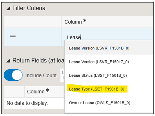

  8. 「フィルタ基準」行の右側で、「フィルタの追加」(+)アイコンをクリックします。
  9. 「フィルタ基準」セクションで、表の最初の行の「列」フィールドをクリックします。ビジネス・ビューにすべてのデータ項目を含むドロップダウン・リストが表示されます。
  10. ドロップダウンリストには、先行入力フィルタリングが用意されています。 Lease と入力し、「リース」で始まるすべてのデータ・アイテムのリストを表示し、「リース・タイプ」を選択します。
  11. スクリーンショット
    フィルタ基準

    次に、リース・ステータスを「空白でない」として定義するフィルタを追加します。このようにして、プロセス・モデルには、空白でないステータスが割り当てられたリースのデータのみが含まれます。
  21. 「ノード・メトリックおよび分析」タブの「フィルタ基準」行の右側で、「フィルタの追加」(+)アイコンをクリックします。
  22. 「列」フィールド内をクリックし、Lease と入力してデータ項目のリストをフィルタします。「リース・ステータス」を選択します。
  23. スクリーンショット
    フィルタ基準
  24. 「演算子」フィールド内をクリックし、「次に一致しない」を選択します。
  25. 次に、3つのフィルタを追加します。今回はランタイム・オプションとして、ユーザーが変更できます。
  26. 「フィルタ基準」行の右側で、「フィルタの追加」(+)アイコンをクリックします。
  27. 「列」フィールド内をクリックし、date と入力して日付フィールドのデータ項目のリストをフィルタします。「日付- 有効開始日(EFTB_F1501B_0)」を選択します。検索するにはスクロールする必要がある場合があります。
  28. 「演算子」フィールド内をクリックし、「参照先」を選択します。
  29. 「値」フィールド内をクリックし、「ランタイム・オプション」で「(新規)」を選択します。
  30. 「フィルタの追加」(+)アイコンをクリックして、別のフィルタを追加します。
  31. 「列」フィールド内をクリックし、date と入力して日付フィールドのデータ項目のリストをフィルタします。「Date - Ending Effective (EFTE_F1501B_0)」を選択します。検索するにはスクロールする必要がある場合があります。
  32. 「演算子」フィールド内をクリックし、「参照先」を選択します。
  33. 「値」フィールド内をクリックし、「ランタイム・オプション」で「(新規)」を選択します。
  34. 「フィルタの追加」(+)アイコンをクリックして、別のフィルタを追加します。
  35. 「列」フィールド内をクリックし、company と入力して会社のデータ・アイテムのリストをフィルタします。「Company (CO_F15017_0)」を選択します。
  36. 「演算子」フィールド内をクリックし、「参照先」を選択します。
  37. 「値」フィールド内をクリックし、「ランタイム・オプション」で「(新規)」を選択します。
    次に、定義したランタイム・オプションのデフォルト値を指定します。
  38. 任意の行の「Open Data Filtering and Grouping Options」アイコンアイコンをクリックします。
    「Data Filtering and Grouping Options」ペインが開き、デザイン・オプションのデフォルト値を入力するフィールドと、実行時にユーザーがデフォルト値を上書きできるようにする設定、およびそのフィルタでグループ化できるようにする設定が表示されます。
    スクリーンショット
    データのフィルタリングおよびグループ化のオプション
  39. 「デフォルト値」を指定し、前述のようにオプションを設定します。

  41. 「戻りフィールド」セクションで、「戻り値の追加」(+)をクリックし、次のフィールドに入力します。
    • 件数を含める:このオプションを無効にします。
      多くのメトリックでは、レコード数を返すことは非常に一般的です。したがって、Enterprise Process Managerにはデフォルトでこのオプションが用意されています。ただし、このシナリオでは、リースに複数のバージョンがある可能性があります。したがって、リースの単純な数には重複数が含まれ、誤った結果が得られる可能性があります。代わりに、count distinct集計(下記)を使用します。
    • 列:戻すデータを含むビジネス・ビューの列(データ・アイテム)を選択します。このシナリオでは、リースをカウントするため、ドロップダウン・リストから「Document (Order No、 Invoice、 etc.) (DOCO_F1501B_0)」を選択します。
    • ラベル:これは、Enterprise Process Modelerでユーザーに表示されるメトリックの名前です。デフォルトでは、データ・アイテムの名前が移入されますが、よりわかりやすい名前を指定できます。Count of Leasesと入力します。
    • 演算子:メトリックが表すデータの集計(件数、合計、平均など)です。このメトリックでは、「個別カウント」を選択します。
    「戻りフィールド」セクションは、次のように構成する必要があります。
    スクリーンショット
    戻りフィールド
  42. 「グループ化基準」セクションで、「ノード」フィールドをクリックし、「リース・ステータス(LSST_F1501B_0)」を選択します。
    この構成は、データをグループ化して各ノードに関連付けることができるデータ・アイテムをEnterprise Process Modelerに指示します。このシナリオでは、各ノードは異なるリース・ステータスを表します。

  44. 「プレビュー」アイコンアイコンをクリックして、プロセス・モデル・ダイアグラムを表示します。
  45. 各リース・ステータスの(グループ化)リース数を表す、ボックス内にメトリックが表示されるようになりました。メトリックの名前は、ステップ34で指定したリース数です。
    スクリーンショット
    ユーザー定義プロセス・モデル- ノード・メトリック

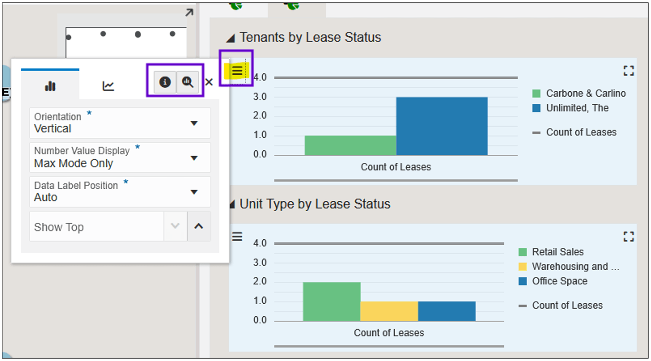

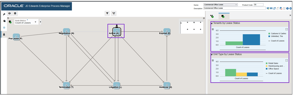

  7. 「プレビュー」アイコンアイコンをクリックすると、新しいノード・コンテキスト・チャートを含むプロセス・モデル・ダイアグラムが表示されます。
  8. 各ノードをクリックすると、その特定のノード・コンテキストのチャートが表示されます。実際のチャートは、システム内のデータに応じて異なる場合があります。
    ノート: このケースに表示されるチャートは棒グラフです。集計演算子がsumまたはcountの場合、これらの集計は全体の一部を表すため、通常は円グラフが表示されます。ただし、データに負の値が含まれている場合、円グラフは適切ではないため、かわりに棒グラフが使用されます。
    count distinct、average、max、minなどの他の集計演算子では、棒グラフが使用されます。このような場合、集計値を示す灰色の参照線が含まれ、比較の視覚的な表現がより明確になります。前の演習では、集計演算子としてcount distinctを選択したため、チャートは棒グラフとしてレンダリングされます。
  9. スクリーンショット
    Enterprise Process Manager - ノード・メトリックおよび分析タブ
    このプロセス・モデル・ダイアグラムおよびノード・コンテキスト・チャートに、次の情報が表示されるようになりました。
    • アクティブ(A)ステータスには4つのリースがあります。
    • これらの4つのリースのうち、1つはテナント「Carbone & Carlino」用で、3つはテナント「Limited、 The」用です。
    • これらの4つのリースのうち、2つはユニット・タイプ「Retail Sales」、1つは「Warehousing and Storage」、もう1つは「Office Space」です。
  10. 各チャートで、「構成」アイコンアイコンをクリックし、「問合せ詳細の表示」および「データへのドリル」を選択して、これらのチャートを生成するデータを表示できます。
    また、チャートの棒をダブルクリックまたは右クリックして、その特定のチャート要素の問合せ詳細および基礎となるデータを表示することもできます。

  10. 「データのフィルタリングおよびグループ化オプションを開く」アイコンアイコンをクリックします。
    「Data Filtering and Grouping Options」ペインが開き、前の演習で作成したすべてのフィルタと、通貨コードの新しい行が表示されます。
    スクリーンショット
  11. 「通貨コード」の「デフォルト値」フィールドに、USDと入力します。

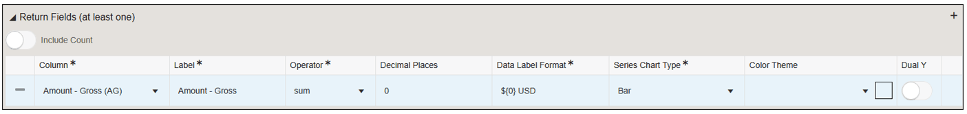

  17. 「戻りフィールド」セクションで、「件数を含める」オプションをオフにします。
  18. 「Add Return」(+)アイコンをクリックします。
  19. 「列」フィールドをクリックし、Amount と入力して「金額 – 総額(AG)」をフィルタし、選択します。
  20. 「Operator」フィールド内をクリックし、「sum」を選択します。
  21. 「データ・ラベル形式」フィールド内をクリックし、${0} USDのようにセルを編集します。
    このフィールドでは、チャートに表示される値に書式設定を追加できます。{0}は、表示される数値のプレースホルダです。その前に$を追加し、その後にUSDを追加することで、「100」の値が「$100 USD」として表示されるように値を書式設定しました。
    「戻りフィールド」行は、次のように構成する必要があります。
    スクリーンショット
    戻りフィールド

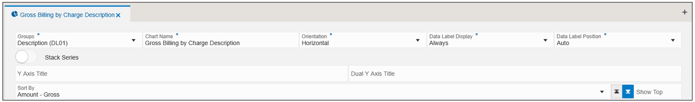

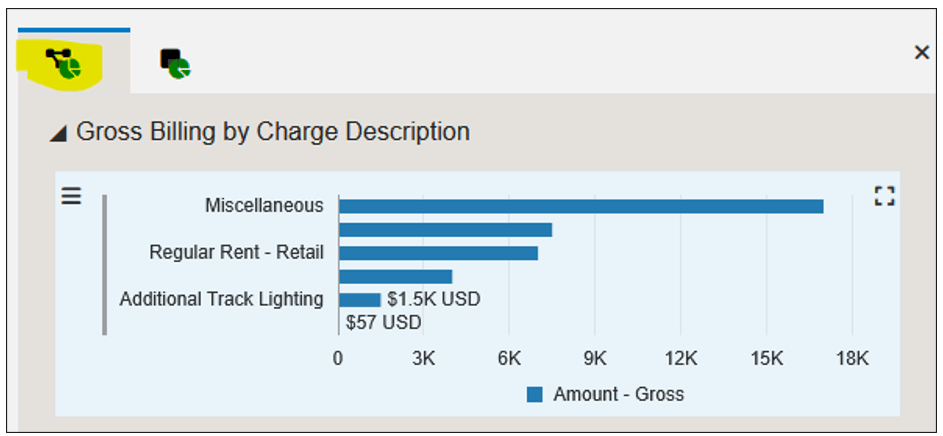

  22. 「コンテキスト・チャート」行で、「コンテキスト・チャートの追加」(+)アイコンをクリックします。
  23. 「グループ」フィールドをクリックし、Description と入力して「説明(DL01)」をフィルタし、選択します。
  24. 「チャート名」フィールドをクリックし、Gross Billing by Charge Descriptionのように編集します。
  25. 「向き」フィールドをクリックし、「水平」を選択します。
  26. 「データ・ラベル表示」フィールドをクリックし、「常に」を選択します。
  27. 「ソート基準」フィールドをクリックし、「金額 – 総額」を選択します。
    このセクションは次のように構成する必要があります。
    スクリーンショット
    手数料摘要別総請求額
  28. 「保存」をクリックします。
  29. 「プレビュー」 アイコンアイコンをクリックして、プロセス・モデルをプレビューします。
  30. 「プロセス分析」タブをクリックして、料金別総請求分析チャートを表示します。
    ヒント: 「最大化」アイコンアイコンをクリックすると、チャートが最大化ビューに表示されます。
    スクリーンショット
    ユーザー定義プロセス・モデル- 「プロセス分析」タブ
    これで、プロセス・モデルが完了しました。次の演習では、Enterprise Process Modeler (ランタイム・モード)で開き、ユーザーとして表示します。

  1. EnterpriseOne Webクライアントのホーム・ページから開始します。
  2. 「ユーザー」メニューから、「エンタープライズ・プロセス」をクリックします。Enterprise Process Modelerが表示されます。
  3. 商用オフィス・リース・プロセスが表示されない場合は、「プロセスの選択」ドロップダウン・リストから選択します。
    スクリーンショット
    ユーザー定義プロセス・モデル- プロセスの選択
    プロセス・モデルが「Process(プロセス)」コンテキストで開き、「Gross Billing by Charge Description(手数料別総請求)」チャートが「Analytics(分析)」ペインに開きます。
  4. プロセス・モデル・ダイアグラムでノードをクリックします。たとえば、「アクティブ(A)」をクリックします。
    コンテキストが「ノード」コンテキストに変更され、ノードのコンテキスト・チャートが表示されることを確認します。
    スクリーンショット
    ユーザー定義エンタープライズ・プロセス・モデル

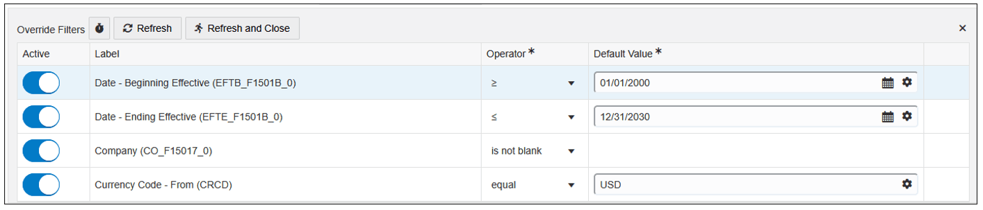

  5. 「フィルタ・オプションの表示」アイコンアイコンをクリックします。
    「フィルタのオーバーライド」ペインが表示され、前の演習で構成したランタイム・オプション(フィルタ)が示されます。
    スクリーンショット
    フィルタ・オプション
  6. 「デフォルト値」フィールドの値を変更し、「リフレッシュ」または「リフレッシュおよびクローズ」をクリックして、フィルタがプロセス・モデル、メトリックおよびチャートにどのように影響するかを確認します。
