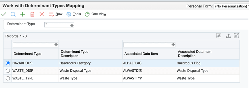

2: マッピング決定要因タイプ
アクティビティ元帳表に決定要因を格納するには、決定要因タイプを対応する列にマップします。
  1. EnterpriseOneメニューから、「サステナビリティ・フレームワーク設定」(G20S41)を選択し、「決定要因タイプ・マッピング」(P20S09)を選択します。
  2. 「決定要因タイプのマッピングの処理」フォームで、「追加」をクリックして「決定要因タイプのマッピングのリビジョン」フォーム(W20S09B)を開きます。
  3. 2つの決定要因タイプについて、グリッドに次のマッピングを入力します。
  4. フィールド 値
    決定要因タイプ HAZARDOUS
    関連データ項目 ALHAZFLAG
    決定要因タイプ WASTE_DISP
    関連データ項目 ALWASTDIS
    決定要因タイプ WASTE_TYPE
    関連データ項目 ALWASTTYP
  5. 「OK」をクリックして変更を保存します。
  6. sample-image-1.pngの説明が続きます

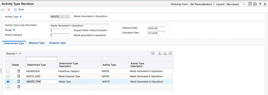

3: 工程で生成された廃棄物の活動タイプの定義
  1. EnterpriseOneメニューから、「サステナビリティ・フレームワーク設定」(G20S41)を選択し、「アクティビティ・タイプ」(P20S01)を選択します。
  2. 「アクティビティ・タイプの操作」フォームで、「追加」をクリックして、「アクティビティ・タイプ改訂」フォーム(W20S01D)を開きます。
  3. 次の値を入力します:
    • アクティビティ・タイプ: WASTE
    • アクティビティ・タイプの詳細説明: Waste Generated in Operations
    • スコープ: 3
    • スコープ・カテゴリ: 5
    • 「決定要因タイプ」タブで、決定要因タイプに対してそれぞれWASTE_TYPE、WASTE_DISPおよびHAZARDOUSの3つの行を作成します。
    • sample-image-1.pngの説明が続きます
      「決定要因タイプ」タブ

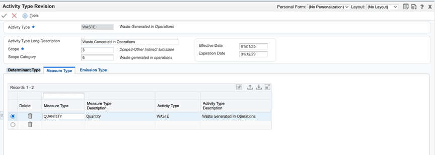

    • 「メジャー・タイプ」タブの詳細グリッドの「メジャー・タイプ」フィールドに、メジャー・タイプQUANTITYを入力します。
      「メジャー・タイプ」タブ

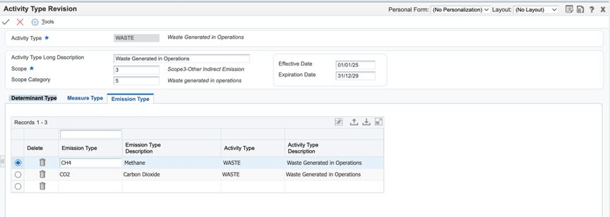

    • (オプション)「排出タイプ」タブの「排出タイプ」フィールドに、廃棄物アクティビティ・タイプの排出タイプ(CH4、CO2)を入力します。
      「Emission Type」タブ

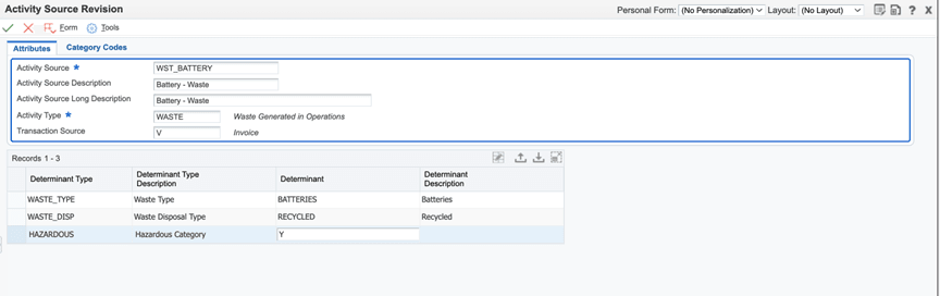

4: アクティビティ・ソースの定義
運用アクティビティで生成された廃棄物の発生元とその関連特性を一意に表すため、正確な排出係数選択を可能にするために、WST_BATTERYをアクティビティ・ソースとして指定します。
  1. EnterpriseOneメニューから、「サステナビリティ・フレームワーク設定」(G20S41)を選択し、「アクティビティ・ソース」(P20S07)を選択します。
  2. 「アクティビティ・タイプの操作」フォームで、「追加」をクリックして「アクティビティ・ソース改訂」フォーム(W20S07C)を開きます。
  3. 次の値を入力します:
    • アクティビティ・ソース: WST_BATTERY
    • アクティビティ・ソースの説明: Battery - Waste
    • 取引ソース: V (証憑または請求書のソースを指定するため)
    • 決定要因: BATTERIES、RECYCLEDおよびY (3行)
  4. 「OK」をクリックして変更を保存します。
  5. sample-image-1.pngの説明が続きます
    「アクティビティ・ソースの改訂」フォーム

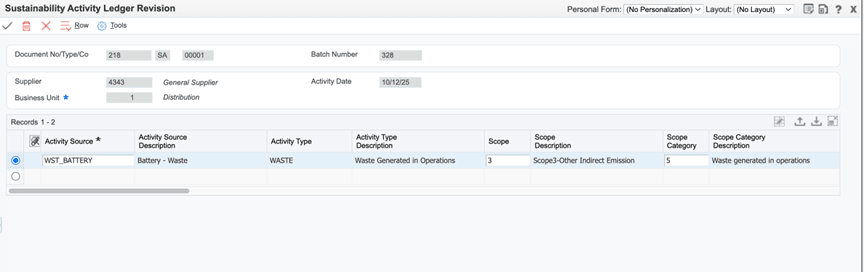

  1. EnterpriseOneメニューから、「サステナビリティ・フレームワーク処理」(G20S10)を選択し、「サステナビリティ・アクティビティ元帳」(P20S11)を選択します。
  2. 「サステナビリティ活動元帳」フォームで、「追加」をクリックして「サステナビリティ活動元帳の改訂」フォームを開きます。
  3. ヘッダー・セクションおよび詳細セクションに次の値を入力します。
    • 仕入先: 4343
    • ビジネス・ユニット: 1
    • アクティビティ日付: System Date
    • 要員数量:500
    • リソースUoM: EA
    • トランザクション金額: 2000
    • 備考: December-Waste
  4. レコードを保存するには、「OK」をクリックします。
    「サステナビリティ・アクティビティ元帳改訂」フォーム
