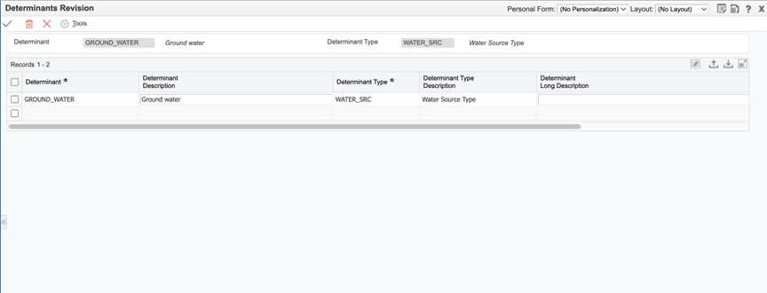

1: 決定要因の設定
  1. EnterpriseOne Webクライアントにサインインします。
  2. EnterpriseOneメニューから、「サステナビリティ・フレームワーク設定」(G20S41)を選択し、「決定要因」(P20S05)を選択します。
  3. 「決定要因の処理」フォームで、「追加」をクリックして「決定要因の改訂」フォーム(W20S05C)を開きます。
  4. それぞれの列の次のフィールドに値を入力します。
    • 決定要因: GROUND_WATER
    • 説明: Ground Water
    • 決定要因タイプ: WATER_SRC
  5. 「OK」をクリックして、決定要因を保存します。
    sample-image-1.pngの説明が続きます
    「決定要因の改訂」フォーム

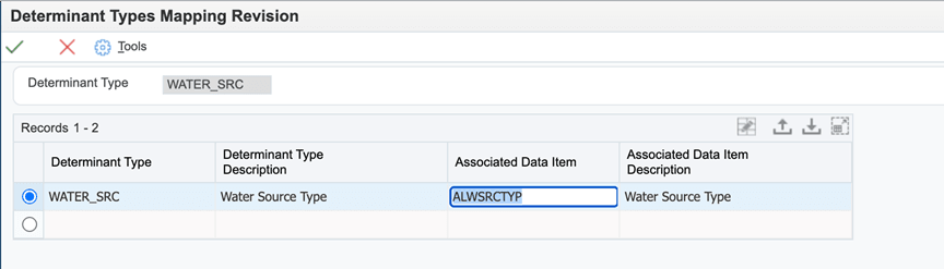

2: マッピング決定要因タイプ
アクティビティ元帳表に決定要因を格納するには、決定要因タイプを対応する列にマップします。
  1. EnterpriseOneメニューから、「サステナビリティ・フレームワーク設定」(G20S41)を選択し、「決定要因タイプ・マッピング」(P20S09)を選択します。
  2. 「決定要因タイプのマッピングの処理」フォームで、「追加」をクリックして「決定要因タイプのマッピングのリビジョン」フォーム(W20S09B)を開きます。
  3. 決定要因タイプに対して次のマッピングを入力します。
    • 関連データ項目: ALWSRCTYP
  4. 「OK」をクリックしてレコードを保存します。
  5. sample-image-1.pngの説明が続きます
    「決定要因タイプのマッピング」の改訂フォーム

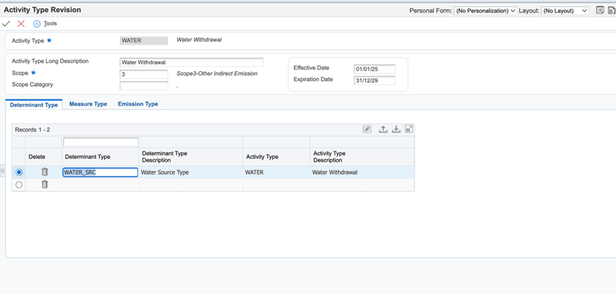

3: 水引出のアクティビティ・タイプの定義
  1. EnterpriseOneメニューから、「サステナビリティ・フレームワーク設定」(G20S41)を選択し、「アクティビティ・タイプ」(P20S01)を選択します。
  2. 「アクティビティ・タイプの操作」フォームで、「追加」をクリックして、「アクティビティ・タイプ改訂」フォーム(W20S01D)を開きます。
  3. 次の値を入力します:
    • アクティビティ・タイプ: WATER
    • アクティビティ・タイプ詳細記述: Water Withdrawal
    • スコープ: NA
    • 「決定要因タイプ」タブで、「決定要因タイプ」列にWATER_SRCと入力します。
    「アクティビティ・タイプ改訂」フォームの「決定要因タイプ」タブ

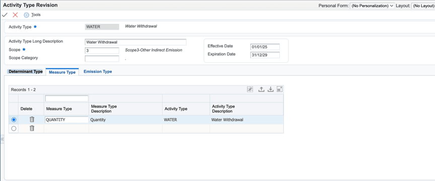

  4. 「メジャー・タイプ」タブの「メジャー・タイプ」フィールドに、メジャー・タイプQUANTITYを入力します。
    「アクティビティ・タイプ改訂」フォームの「メジャー・タイプ」タブ
  6. 「OK」をクリックしてレコードを保存します。

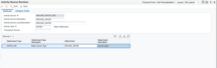

4: アクティビティ・ソースの定義
取り下げられた水の供給元を地下水として一意に表すには、GROUND_WATER_SRCをシステム内のアクティビティ・ソースとして設定します。
  1. EnterpriseOneメニューから、「サステナビリティ・フレームワーク設定」(G20S41)を選択し、「アクティビティ・ソース」(P20S07)を選択します。
  2. 「アクティビティ・ソースの処理」フォームで、「追加」をクリックして「アクティビティ・ソース改訂」フォーム(W20S07C)を開きます。
  3. 次の値を入力します:
    • アクティビティ・ソース: GROUND_WATER_SRC
    • アクティビティ・ソースの説明: Ground Water
  4. 「OK」 をクリックして変更を保存します。
    「アクティビティ・ソースの改訂」フォーム
