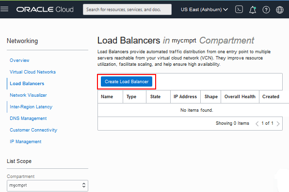

- Oracle Cloud Infrastructureにサインインし、ウィンドウの左上にあるメニュー(
)から「ネットワーキング」、「ロード・バランサ」の順に選択します。 - コンパートメントを選択します。
- 「ロード・バランサの作成」をクリックします。
この図の説明(create_load_balancer.png) - タイプとして「ロード・バランサ」を選択し、「ロード・バランサの作成」をクリックします。

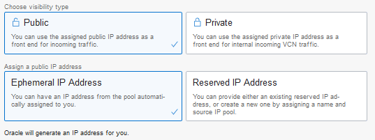

この図の説明(create_ldbal_name.png) - 表示タイプを選択します。
- ロード・バランサで受信トラフィックのパブリックIPアドレス(インターネットに対してオープン)を使用する場合は、「パブリック」をクリックします。
- 内部受信VCNトラフィックにプライベートIPアドレスを使用する場合は、「プライベート」をクリックします。
この図の説明(create_ldbal_pub_priv.png) - パブリックIPアドレスを選択する場合は、次のいずれかのオプションを選択します。
- ロード・バランサのIPアドレスを生成するには、「エフェメラルIPアドレス」を選択します。
- 「予約済IPアドレス」を選択して、新しい予約済IPアドレスを作成するか、既存の予約済IPアドレスを選択します。

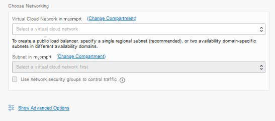

この図の説明(create_ldbal_shape.png) - コンパートメントを選択し、既存のVCNおよびサブネットを選択します。
この図の説明(create_ldbal_networking.png) - (オプション)「ネットワーク・セキュリティ・グループを使用したトラフィックの制御」オプションを選択し、1つ以上の既存のネットワーク・セキュリティ・グループを選択します。

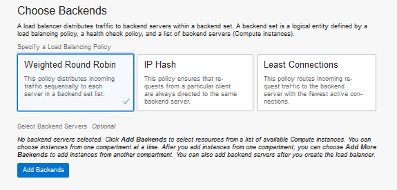

- これらのロード・バランシング・ポリシーのいずれかを選択して、バックエンド・サーバー間のトラフィックの分散方法を決定します。
- 重み付けラウンド・ロビン— 受信トラフィックをバックエンド・セット・リストの各サーバーに順番に分散します。これは推奨ポリシーです。
- IPハッシュ— 常に特定のクライアントからのリクエストを同じバックエンド・サーバーに転送します。
- 最少接続— 受信リクエスト・トラフィックを、アクティブ接続が最も少ないバックエンド・サーバーにルーティングします。
この図の説明(create_ldbal_policy.png) - この時点ではバックエンド・サーバーを選択しないでください。Cloud Managerでバックエンド・サーバーを選択します。

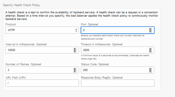

- ヘルス・チェック・ポリシーを選択します。デフォルトを受け入れるか、プリファレンスに応じて変更します。
- プロトコル
- Port— 複数のWebサーバー・ドメイン・ポートをサポートするには、0 (ゼロ)を入力します。
- 間隔(ミリ秒) (オプション)
- タイムアウト(ミリ秒) (オプション)
- 再実行回数(オプション)
- ステータス・コード(オプション) - Kibanaを使用してELKノードのロード・バランサを定義する場合は、ステータス・コードに400と入力します。
- URLパス(URI)
- レスポンス本文RegEx (オプション)

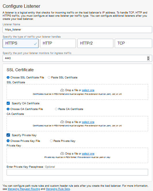

- リスナーを構成するには、名前を入力します。Cloud Managerで使用するために入力した名前をノートにとります。
- リスナーが処理する次のいずれかのタイプのトラフィックを選択します。
- HTTPS
- HTTP
- HTTP/2
- TCP
この図の説明(create_ldbal_listener.png) - HTTPS、HTTP/2またはTCPを選択した場合は、SSL証明書、認証局(CA)証明書および秘密キーを指定します。参照してコンピュータ上のファイルを検索するか、内容をコピーして貼り付けます。
Oracle Cloud Infrastructureドキュメントのロード・バランサのSSL証明書を参照してください。
SSLを有効にすることをお薦めします。この時点で証明書を追加しない場合は、次の項で説明するように、ロード・バランサの作成後にリスナーに追加できます。
この図の説明(create_ldbal_sslcert.png) - イングレス・トラフィックを監視するリスナーのポートを入力します。

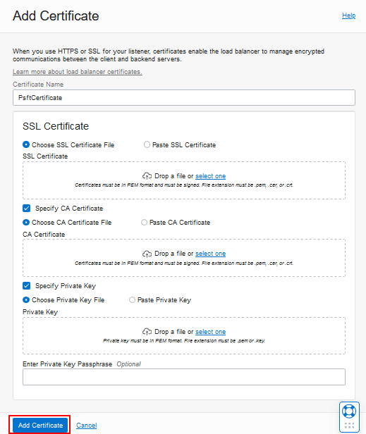

SSL証明書は、ロード・バランサの作成完了後に追加できます。Cloud Managerで環境を構成する前に、証明書を追加します。
- 必要に応じて、Oracle Cloud Infrastructureにサインインし、ウィンドウの左上にあるメニューから「ネットワーキング」、「ロード・バランサ」の順に選択します。
- ロード・バランサを探し、「アクション」メニューから「詳細の表示」を選択します。
- ロード・バランサの詳細ページで、左側の「リソース」リンクから「証明書」を選択します。
- 「証明書の追加」をクリックします。
- 証明書の名前を入力します。
この図の説明(addcert_existing_ldbal.png) - SSL証明書、認証局(CA)証明書および秘密キーを指定します。参照してコンピュータ上のファイルを検索するか、内容をコピーして貼り付けます。
- 「証明書の追加」をクリックします。

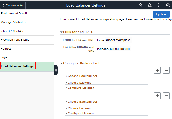

ステップ4: ロード・バランサを使用するためのPeopleSoft環境の構成
クラウド・マネージャにサインインして、ロード・バランサを使用するようにPeopleSoft環境を構成します。環境の「ロード・バランサ設定」ページで構成を完了します。
PeopleSoft環境の構成の詳細な手順は、PeopleSoft Cloud Managerドキュメントのロード・バランサ設定の構成に関する項を参照してください。Oracle Help CenterでPeopleSoft Cloud Managerページを選択します。
