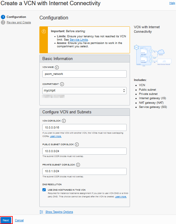

この図の説明(create_vcn_wizard_start.png) - 「インターネットに接続性を持つVCNの作成」ページで、VCNの名前を入力します。
- ドロップダウン・リストから作業するコンパートメントを選択し、「次へ」をクリックします。
この例の名前はpscm_networkで、コンパートメントはmycmprtです。

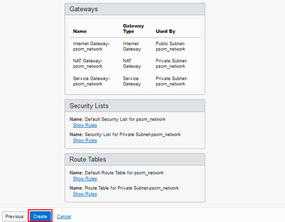

この図の説明(create_vcn_wizard_intnetconn_page.png) - ネットワーキング・リソースを確認し、「作成」をクリックします。
この図の説明(create_vcn_wizard_review_top.png)

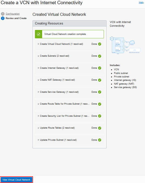

この図の説明(create_vcn_wizard_review_bottom.png) - プロセスが完了したら、「Virtual Cloud Networkの表示」をクリックして、Virtual Cloud Networkの詳細ページに移動します。

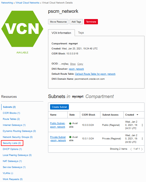

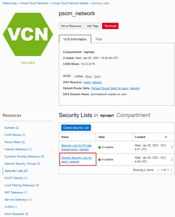

- 「Virtual Cloud Network Details」ページで、左側の「Resources」の下の「Security Lists」を選択します。
この図の説明(vcn_details_select_sec_lists.png) - デフォルト セキュリティ リストを選択します。

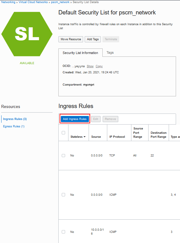

この図の説明(vcn_details_def_sec_list.png) - セキュリティ・リストの詳細ページで、「イングレス・規則の追加」をクリックします。

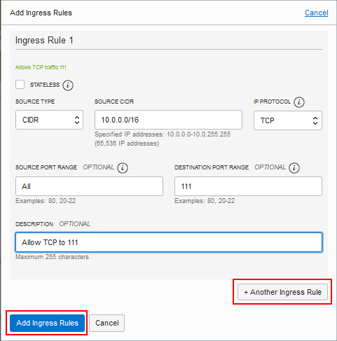

この図の説明(sec_list_add_ingress_rule.png) - ソース・タイプCIDRを選択します。
- ソースCIDRに10.0.0.0/16と入力します。これは、VCNのCIDRと同じです。
- IPプロトコルとしてTCPを選択します。
- 宛先ポート範囲に111と入力します。
この図の説明(add_ingress_rules_dialog_box.png) - +Another「イングレス・ルール」をクリックします。
TCPポート2048、2049および2050とUDPポート111および2048に対して、ステップ4から7を繰り返します。必要なポートを追加します。
すべてのセキュリティ・ルールを追加したら、「イングレス・ルールの追加」をクリックします。
