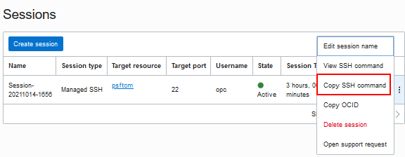

- アクティブなセッションがない場合は、「セッションの作成」をクリックします。
- 「セッション・タイプ」ドロップダウン・リストから「管理対象SSHセッション」を選択します。
- セッションの名前を入力するか、デフォルトをそのまま使用します。
- 「Username」にopcと入力します。
- 必要に応じて、コンパートメントを変更し、「コンピュート・インスタンス」ドロップダウン・リストからクラウド・マネージャ・インスタンスを選択します。
- 鍵ファイルを参照したり、鍵ファイルのテキストを貼り付けたり、新しい鍵ペアを生成したりして、公開SSH鍵を指定します。
この図の説明(ssh_access_create_managed_session.png) - 「セッションの作成」をクリックします。
- セッション状態がアクティブになるまで待機します。「アクション」アイコンをクリックし、「SSHコマンドのコピー」を選択します。
この図の説明(ssh_access_copy_ssh_command.png) - テキスト・エディタにコマンドを貼り付け、<privateKey>をOpenSSH形式のキーのフルパスおよびキー名に置き換えます。
