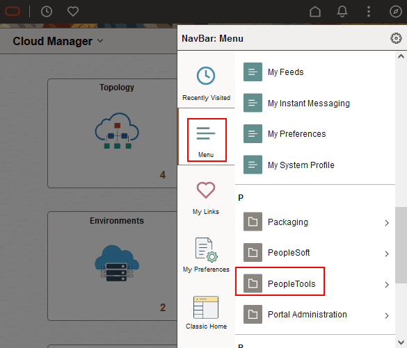

- Cloud Managerのホームページで、右上にあるNavBarボタンをクリックし、「メニュー」ボタンをクリックして、PeopleTools >「セキュリティ」>「権限およびロール」>「権限リスト」をメニューから選択します。

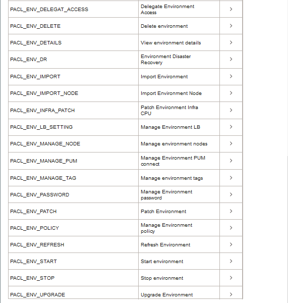

この図の説明(homepage_menu_peopletools.png) - [検索条件]フィールドにPACLと入力し、権限リスト ページの [検索]をクリックして、提供されているCloud Managerの権限リストを表示します。
ノート
この例に示すPACL_ENV_DELEGAT_ACCESSはサポートされなくなり、将来のイメージで削除されます。
この図の説明(view_perm_lists_1of2.png)

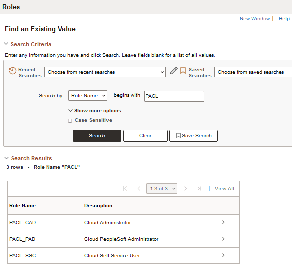

この図の説明(view_perm_lists_2of2.png) - PeopleTools >「セキュリティ」→「権限とロール」→「ロール」にナビゲートし、PACLと入力して「検索」をクリックすると、提供されているCloud Managerロール(PACL_CAD、PACL_PADおよびPACL_SSC)が表示されます。

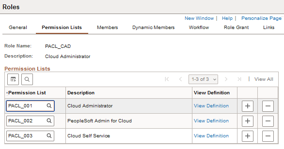

この図の説明(view_roles.png) - 検索結果からPACL_CADを選択し、「権限リスト」タブを選択します。
クラウド管理者に関連付けられている権限リストには、PACL_001、PACL_002およびPACL_003があります。

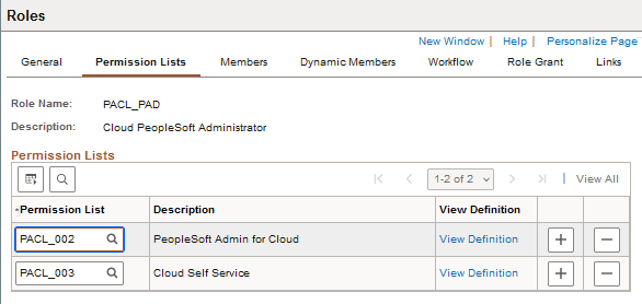

この図の説明(cloud_admin_role_perm_lists.png) - 「リストの次」をクリックして、PACL_PADに関連付けられた3つの権限リスト(クラウドPeopleSoft管理者)を表示します。
関連する権限リストには、Cloud Managerの権限リストPACL_002およびPACL_003が含まれます。

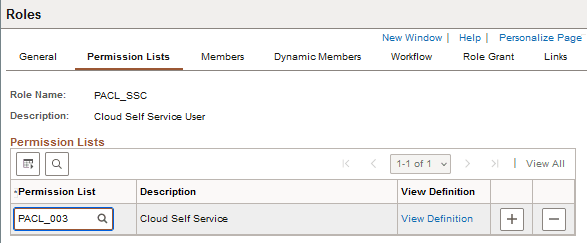

この図の説明(cloud_psft_admin_perm_lists.png) - 「リストの次」をクリックして、PACL_SSCに関連付けられている2つの権限リスト(Cloud Self Service User)を表示します。
関連付けられた権限リストは、クラウド・マネージャの権限リストPACL_003です。

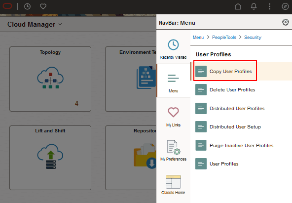

- ホーム・ページで、PeopleTools→「セキュリティ」→「ユーザー・プロファイル」→「ユーザー・プロファイルのコピー」を選択して、「ユーザー・プロファイル」検索ページにアクセスします。
この図の説明(homepage_menu_copy_user_profiles.png) - コピーするユーザーIDを選択します(例: ASSETMGR)。

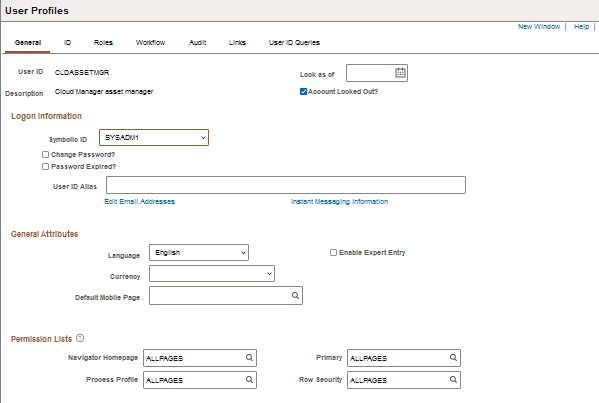

この図の説明(copy_user_prof_new_user_info.png) - 「一般」ページで、必要な情報を入力します。

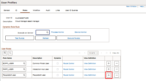

この図の説明(user_profiles_page_general_tab.png) - 「ロール」タブを選択し、「ユーザー・ロール」表のプラス記号をクリックして新しい行を追加します。

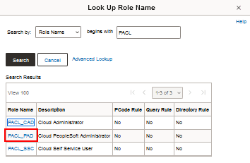

この図の説明(user_profiles_page_roles_tab.png) - 「ロール名の検索」ページで、検索フィールドにPACLと入力し、クラウドのPeopleSoft管理者のPACL_PADを選択します。
この図の説明(look_up_role_name_page.png) 新しいロールが「ユーザー・ロール」表に表示されます。
この図の説明(user_profiles_page_added_role.png) - ステップ6と7を繰り返して、他のCloud Managerロールを追加し、プロファイルを保存します。
