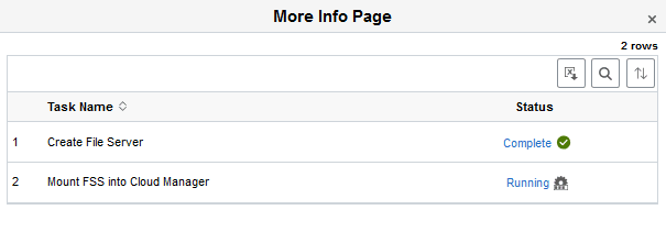

この図の説明(fileserverpage_new_filesystem.png) - プロセスのステータスをモニターするには、「詳細情報」をクリックします。
「詳細情報」ページには、この例に示すように、タスクと「完了」や「実行中」などのステータスがリストされます。
この図の説明(file_server_new_more_info.png) ノート:
ファイル・システムの作成に失敗した場合は、「詳細情報」ページで失敗に関する情報を確認します。マウント・プロセスが失敗した場合は、「ファイル・サーバー」ページで「リセット」ボタンをクリックできるため、値を再入力して再試行できます。リセット機能では、プロセスの作成が開始したファイルシステムインスタンスは削除されません。Oracle Cloud Infrastructureコンソールで障害が発生したファイル・システムを削除する必要があります。ファイル・サーバー・ページの「FSS Status」が「FSS Configured」に変更されると、ファイル・システムの準備が整います。

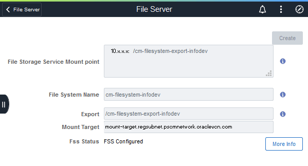

この図の説明(fileserverpage_existing_mount_target.png) - プロセスのステータスをモニターするには、「詳細情報」をクリックします。
この例に示すように、「FSS Status」が「FSS Configured」に変更されると、ファイルシステムの準備が整います。
この図の説明(fileserverpage_existing_mount_target_complete.png)

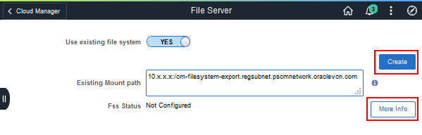

- 「既存のファイル・システムの使用」スイッチで「はい」を選択します。
- 「既存のマウント・パス」フィールドに、次の形式を使用してマウント・ターゲットおよびエクスポート・パスを入力します。
<マウント・ターゲットのIPアドレス>:/<ファイル・システムのエクスポート・パス>
この例のマウント・パスは10.x.x.x:/cm-filesystem-export.regsubnet.pscmnetwork.oraclevcn.com.です
この図の説明(fileserverpage_existing_filesystem.png) - 「作成」をクリックします。
