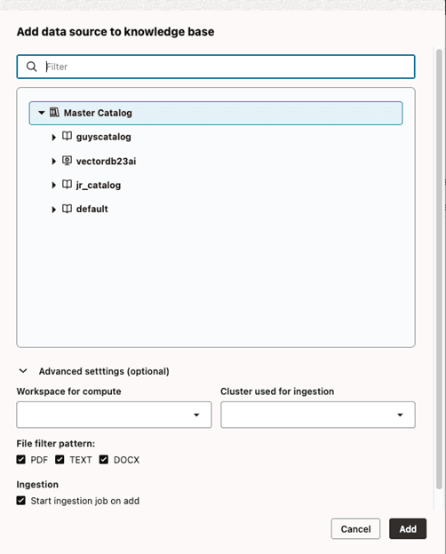

ナレッジ・ベースへのデータソースの追加
ナレッジ・ベースを作成した後、そのナレッジ・ベースに収集用のデータ・ソースを割り当てる必要があります。
  1. ナレッジ・ベースにナビゲートします。
  2. 「データ・ソース」タブをクリックします。
  3. ナレッジ・ベースへのデータ・ソースの追加 「ナレッジ・ベースへのデータ・ソースの追加」をクリックします。
    「ナレッジ・ベースへのデータ・ソースの追加」ダイアログ
  4. マスター・カタログで、ナレッジ・ベースに収集するボリュームまたはフォルダを選択します。個々のファイルは選択できません。
  5. 必要に応じて、データの取込みに使用するコンピュート・クラスタを選択します。
  6. 収集するファイル・タイプを選択します。サポートされているファイル・タイプは、PDF、TXTおよびDOCXです。
  7. データ・ソースの追加直後に取込みを開始するには、「追加時に取込みジョブを開始」を選択します。
  8. 「追加」をクリックします
