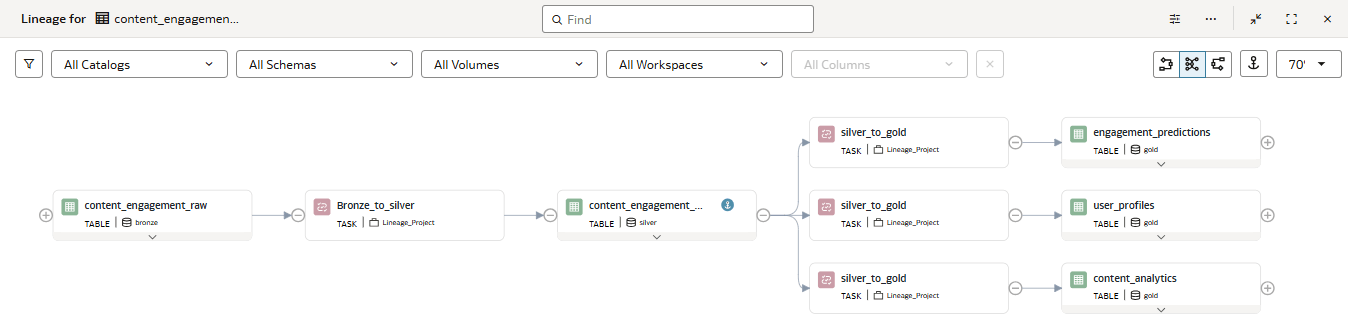

「系統」ビューには、選択したデータ・アーティファクトのアップストリーム・アーティファクトとダウンストリーム・アーティファクトを含む系統グラフが表示されます。全体グラフ、アップストリームのみのビューおよびダウンストリームのみのビューを切り替えることができます。
系統ダイアグラムのナビゲータ・バー。ダウンストリーム、アップストリーム、系統グラフ、アンカーおよびズーム・ドロップダウン・メニューは、赤いテキストで示されます。

リネージ・フローでデータ・アーティファクトを展開するには、アーティファクト・カードの下部にある下矢印をクリックします。アーティファクトが展開されると、特定のデータ列のアップストリームおよびダウンストリームの継承を確認できます。このファンクションは、表やボリュームなどのデータ列を含むアーティファクトに対して機能します。
系統図が表示されます。表ノードcontent_engagementが選択され、展開されます。

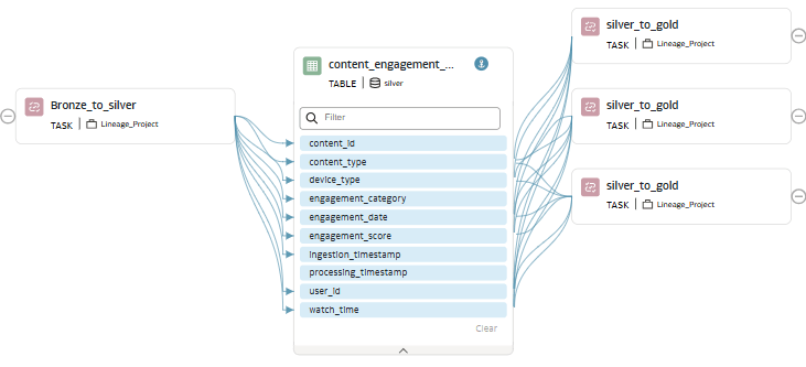

展開されたアーティファクト・カードの場合、表またはボリュームを展開して、その列およびそれらに接続された列レベルの系統関係を表示します。リネージ・フローでデータ・アーティファクトを展開するには、アーティファクト・カードの下部にある下矢印をクリックします。アーティファクトが展開されると、特定の列のアップストリーム・データ・フローとダウンストリーム・データ・フローを表示できます。このファンクションは、表やボリュームなどのデータ列を含むアーティファクトに対してのみ機能します。

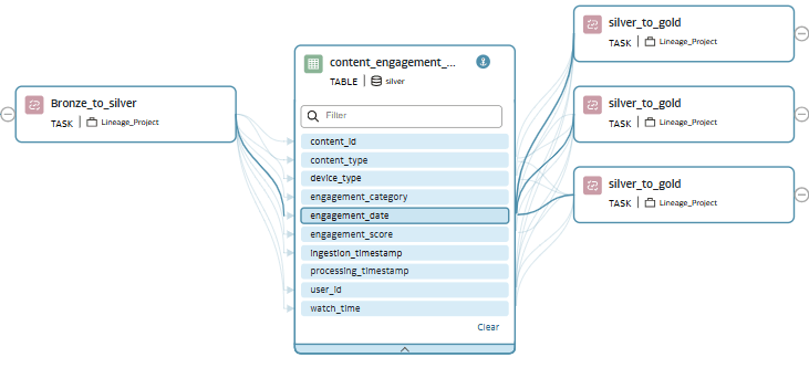

系統グラフで複数の表およびボリュームを展開して、それぞれのデータ・フローを表示できます。データ・アーティファクトを展開すると、青色の矢印に、ノートブックまたはワークフローの実行を通じて、ソース・アーティファクトの列がターゲット・アーティファクトの列にどのように貢献するかが示されます。個々の列のパスをダブルクリックして強調表示します。
青色の矢印は、ソース列とターゲット列の間の列レベルの系統関係を示します。これらの関係は、表、ボリューム、ノートブック、タスクおよびワークフロー間でデータがどのように導出、変換または伝播されるかを示します。列をダブルクリックして、グラフ全体の系統パスをハイライトします。
系統図が表示されます。content_engagementノードが展開され、engagement_dateデータ列が選択されています。濃い青色の矢印は、データ列をアップストリーム・ノードとダウンストリーム・ノードに接続します。

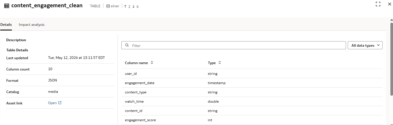

系統詳細
系統ダイアグラムでアーティファクトをダブルクリックすると、そのアーティファクトの詳細が表示されます。タスクの場合、詳細ページには、タスクとそれが属するジョブの両方の詳細が表示されます。表およびボリュームの場合、詳細ページには、表またはボリュームとその列に関する情報が表示されます。
データ・アーティファクトを右クリックして、「詳細の表示」または「アンカーとして設定」を選択できます。データ・アーティファクトをアンカーとして設定すると、現在表示されているダイアグラムがかわりにそのノードの中央に変更されます。
「詳細」ウィンドウの上部には、アーティファクト・タイプ、それが属するスキーマ、アップストリーム・アーティファクトとダウンストリーム・アーティファクトの数が表示されます。「説明」ペインで、「アセット」リンクをクリックすると、ワークスペース内のアーティファクトに移動します。
content_engagement_cleanノードの系統詳細ページが表示されます。「全般」タブが選択されています。
データ・アーティファクトの場合、「詳細」ウィンドウには、アーティファクトが最後に更新された日時、データ列に関する情報、形式およびデータ・アーティファクトが属するカタログが表示されます。ドロップダウン・メニューを使用して、特定のデータ列を名前で検索し、データ型でフィルタできます。
タスクおよびノートブックを含むプロセス・アーティファクトの場合、「詳細」ウィンドウには、アーティファクトに関連する情報(最新のタスクおよびジョブ・ステータス、期間、タスク・タイプ、ジョブまたはノートブックの名前とID、アタッチされたクラスタなど)が表示されます。右側のペインで、アーティファクト名に基づいてソース・アーティファクトとターゲット・アーティファクトを検索するか、ドロップダウン・メニューを使用して変換タイプをフィルタできます。
アーティファクトの名前または説明は、系統図に自動的に反映されます。

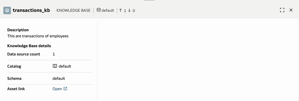

ナレッジ・ベース・アーティファクトをダブルクリックすると、そのナレッジ・ベースの詳細(データ・ソースの数、ワークスペースにナレッジ・ベースが作成されたカタログとスキーマなど)が表示されます。
系統ダイアグラムのナレッジ・ベース・アーティファクトの「詳細」タブ

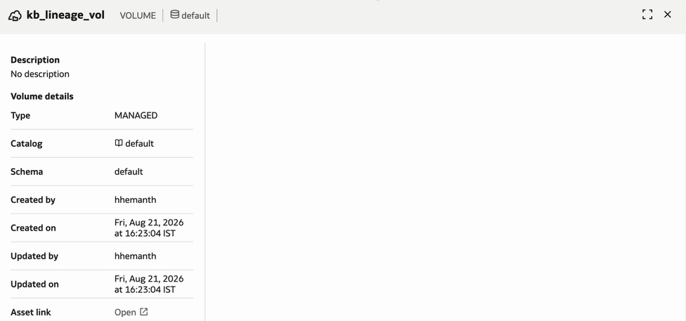

アップストリーム・ボリュームおよびフォルダをクリックすると、ボリュームが属するカタログおよびスキーマの詳細、含まれているフォルダの数、およびボリュームが管理されているか外部にあるかを確認できます。
系統ダイアグラムのボリューム・アーティファクトの「詳細」タブ

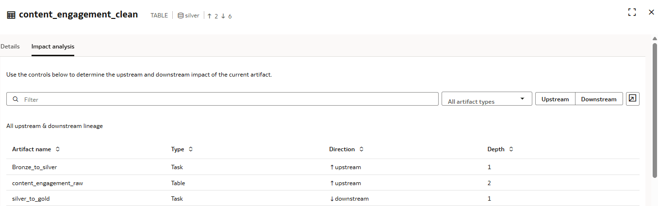

影響分析
アンカー・ノードとして選択されたデータ・アーティファクトの「詳細」ウィンドウには、影響分析用の追加のタブがあります。「影響分析」タブから、特定のアーティファクト名を検索したり、アーティファクト・タイプでフィルタできます。「アップストリーム」または「ダウンストリーム」を選択して、現在選択されているアーティファクトのアップストリームまたはダウンストリームであるアーティファクトのみを表示できます。
「系統ノードcontent_engagement_clean詳細」ページが表示されます。「影響分析」タブが選択されています。
アップストリームの影響分析を使用して、依存関係を理解します。ダウンストリーム影響分析を使用して、選択したアーティファクトに対する変更によって影響を受ける可能性があるコンシューマを識別します。
「インポート分析のエクスポート」をクリックして、選択したデータ・アーティファクトに関連するアーティファクトをエクスポートします。アップストリーム・アーティファクト、ダウンストリーム・アーティファクトまたはすべての関連アーティファクトをエクスポートできます。

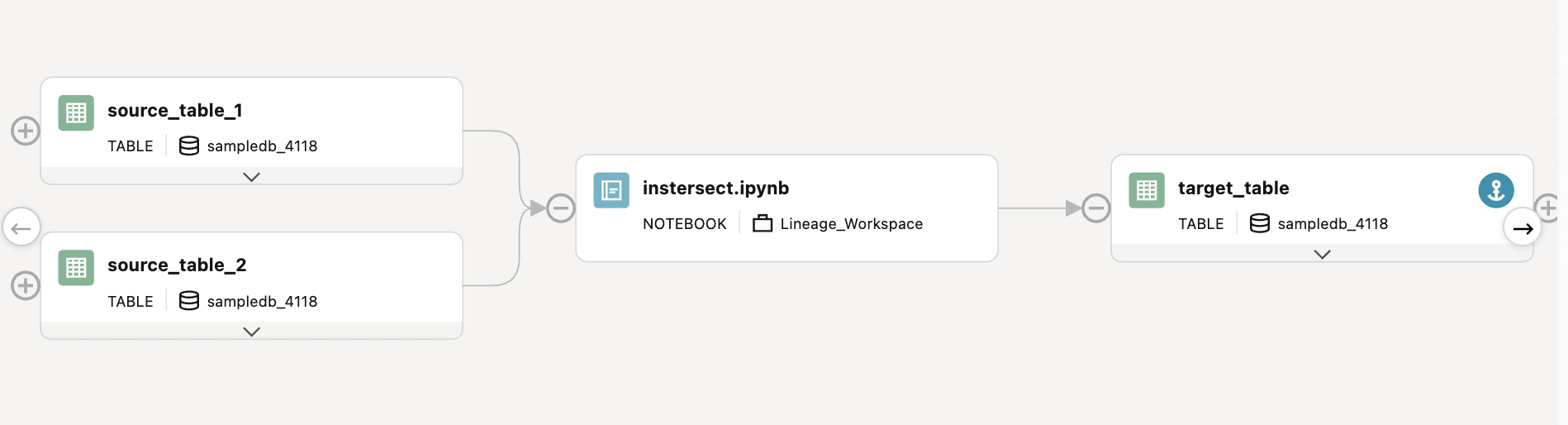

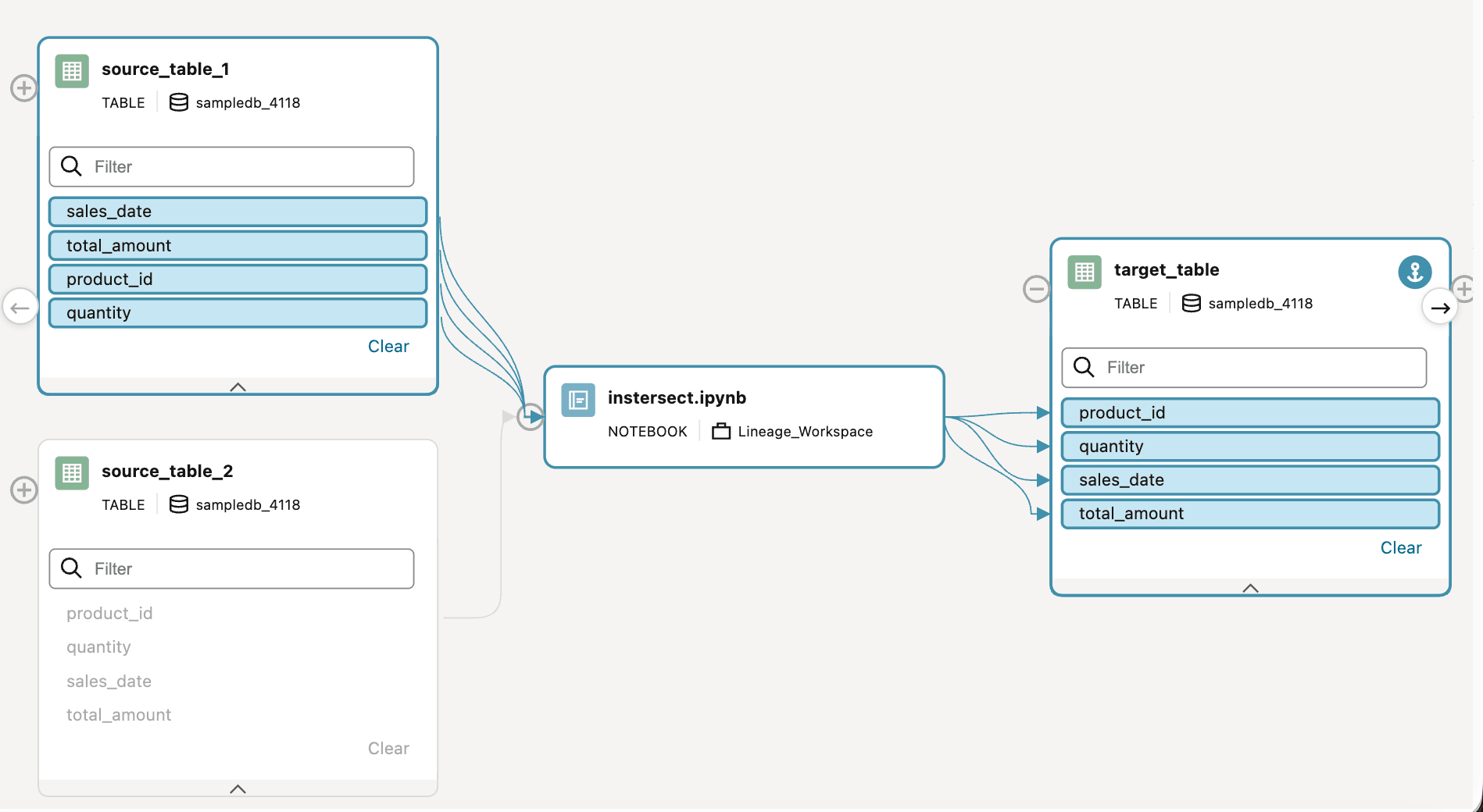

この例では、両方とも最終行セットを決定する必要があるため、両方のソース表がターゲットの作成に関与しています。
target_tableノードに接続されているinstersect ipynbノードに接続されているsource_table_1およびsource_table_2ノードで系統キャンバスが表示されます。
ただし、列系統の観点からは、ターゲット列の値は、source_table_1などの値提供の入力にのみ帰属できます。2番目の入力source_table_2は、ターゲットに適格な行を決定するために使用されますが、その値は必ずしもターゲット列にコピーされるわけではありません。
source_table_1ノードが展開された系統キャンバスと、target_tableによって継承された4つの列に接続されたinstersectノートブック・ノードに列を接続する青色の矢印

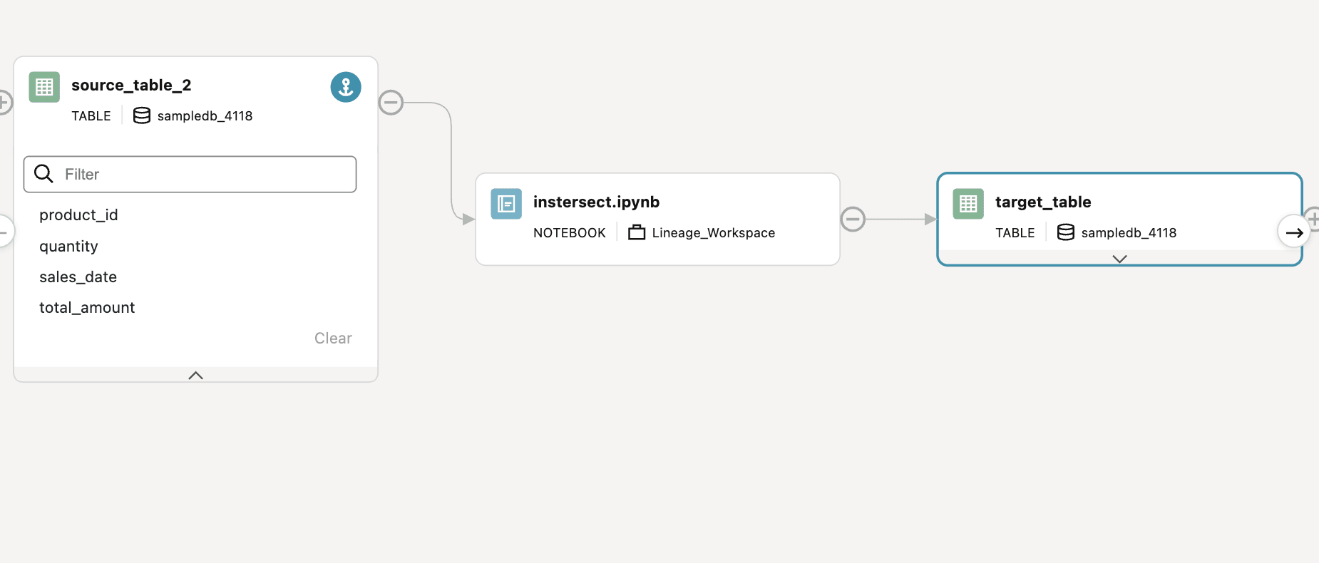

これらの理由から、系統ビューがsource_table_2にアンカーされている場合、次に示すように、列レベルの系統リンクは表示されません。
source_table_2をアンカー・ノードとして表示し、target_tableに接続する列レベルの系統リンクがない系統キャンバス。

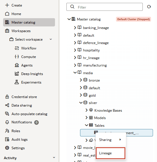

  1. 系統を表示するマスター・カタログ内のアーティファクトにナビゲートします。
  2. アーティファクトを右クリックし、「系統」をクリックします。アーティファクトを選択して右上の「アクション」をクリックし、「系統」をクリックすることもできます。
    AIデータ・プラットフォーム・ワークスペースのマスター・カタログ・ビューが表示されます。表が右クリックされ、「共有」および「系統」メニュー・オプションが表示されます。Lineageが強調表示されています。
