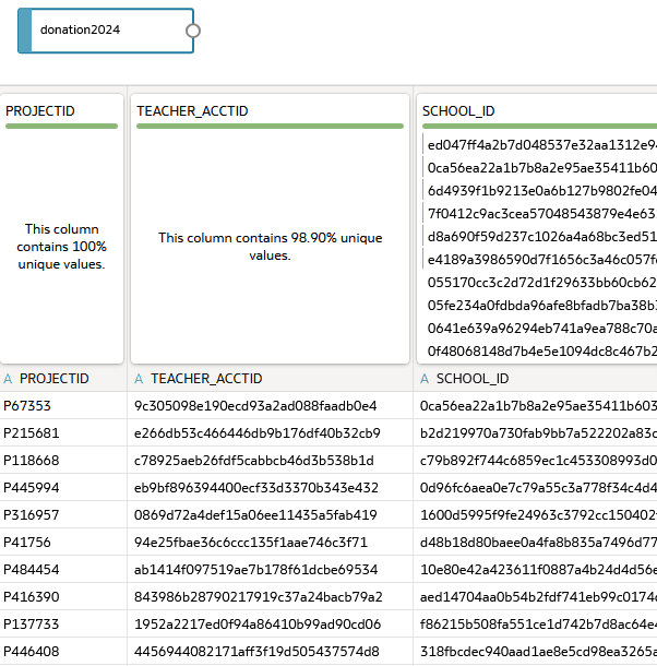

- Oracle Analyticsにサインオンします。
- ホーム・ページで、「作成」、「データセット」の順にクリックします。「データセットの作成」で、「データ・ファイルをここにドロップするか、クリックして参照」をクリックし、
donation2024.xlsxファイルを選択して「開く」をクリックします。 - donation.xlsxから「データセット表の作成」で、「OK」をクリックします。
- 「保存」をクリックします
「データセットに名前を付けて保存」で、「名前」にdonations2024と入力し、「OK」をクリックします。

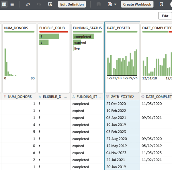

図donation_dataset_joindiagram.pngの説明 - donations2024タブをクリックします。DATE_POSTED列を選択し、「オプション」
をクリックして、「日付に変換」を選択します。「日付に変換」で、「ソース・フォーマット」リストから「カスタム」を選択し、日付フォーマットとしてdd.MMM.yyyyを入力します。 - 「ステップの追加」をクリックします。
図convert_2_date.pngの説明 - 「保存」をクリックします

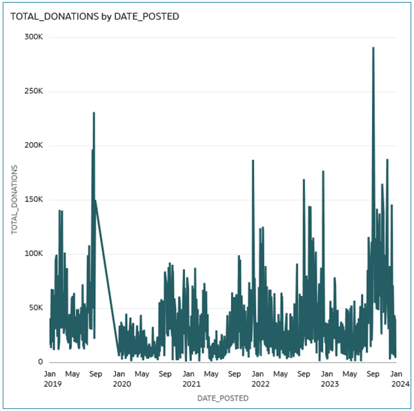

- 「データ」パネルで、[Ctrl]キーを押したまま、TOTAL_DONATIONSおよびDATE_POSTEDを選択し、右クリックして「最良のビジュアライゼーションの作成」を選択します。
Oracle Analyticsでは、Y軸にTOTAL_DONATIONS、X軸にDATE_POSTEDを使用して線ビジュアライゼーションを作成します。

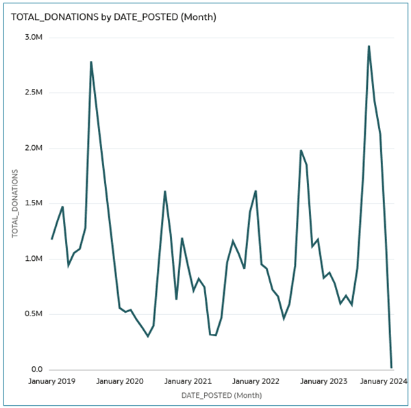

図total_donations_date_posted.pngの説明 - 「文法」パネルで、「カテゴリ」(X軸)のDATE_POSTEDを右クリックし、「表示基準」、「月」の順に選択します。

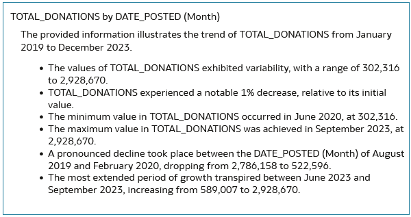

図donations_by_month.pngの説明 - TOTAL_DONATIONS by DATE_POSTEDビジュアライゼーションで、「メニュー」
をクリックし、「編集」、「ビジュアライゼーションの複製」の順に選択します。 - 重複ビジュアライゼーションで「ビジュアライゼーション・タイプの変更」
をクリックし、「言語ナレーティブ」
を選択します。
図lang_nar_viz.pngの説明

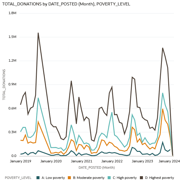

をクリックし、「ビジュアライゼーションの削除」を選択します。 - 「データ」ペインでPOVERTY_LEVELを選択し、DATE_POSTEDビジュアライゼーションによってTOTAL_DONATIONSにドラッグします。
図total_don_poverty_level.pngの説明 - ビジュアライゼーションで、「メニュー」

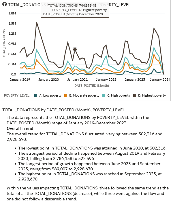

をクリックし、「言語ナレーティブ」
を選択します。

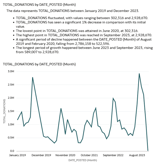

言語ナラティブ・ビジュアライゼーションは、貧困レベルが月ごとの寄付総額にどのように影響するかに関する情報を提供します。
図poverty_level_donations.pngの説明

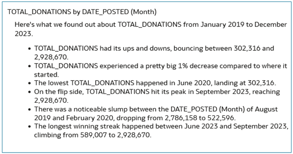

言語説明のトーンの変更

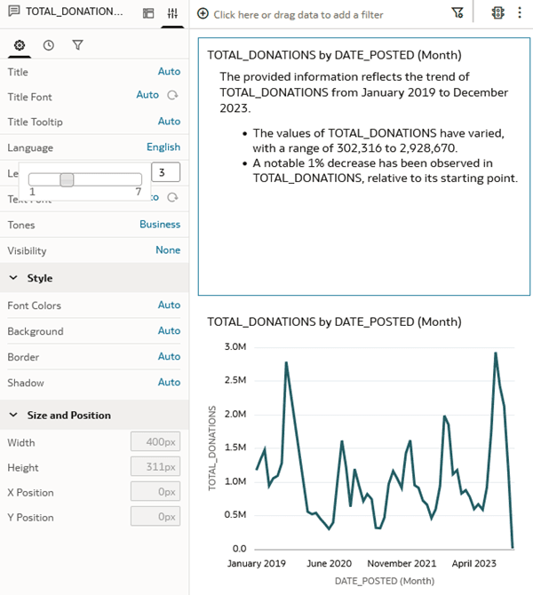

このセクションでは、同じ言語のナラティブ・ビジュアライゼーションを使用して、「トーン」プロパティを変更し、ナラティブの違いを確認します。
- 言語ナラティブ・ビジュアライゼーションを選択し、「プロパティ」
をクリックします。 - 「トーン」行で、「実際」をクリックし、「カジュアル」を選択します。
図casual_tone.pngの説明 - 「トーン」行で、「カジュアル」をクリックし、「ビジネス」を選択します。
図business_tone.pngの説明 - 「プロパティ」で、「詳細レベル」行の7をクリックし、スライダを使用して3に減らします。
図level_of_detail.pngの説明
