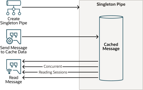

シングルトン・パイプは、Autonomous AI Databaseインスタンスのメモリーに単一のメッセージをキャッシュする機能を提供します。
次に、シングルトンパイプを使用する一般的なワークフローを示します。
図singleton-pipe-workflow.epsの説明
シングルトンパイプの概要と機能
シングルトン・メッセージ
- シングルトンパイプは、パイプに1つのメッセージをキャッシュできるため、「シングルトン」という名前になります。
- シングルトン・パイプ内のメッセージは、複数のフィールドで構成でき、最大メッセージ・サイズは32,767バイトです。
DBMS_PIPE
は、DBMS_PIPE.PACK_MESSAGE
プロシージャを使用して、メッセージ内に複数の属性をパックする機能をサポートしています。- パブリック・シングルトン・パイプの場合、
DBMS_PIPE
パッケージに対する実行権限がある任意のデータベース・セッションでメッセージを受信できます。 - プライベート・シングルトン・パイプの場合、メッセージは、シングルトン・パイプの作成者と同じユーザーのセッションが受信できるようになります。
- 読取りのメッセージ・スループットが高い
- シングルトン・パイプは、無効化されるかパージされるまでパイプにメッセージをキャッシュします。データベース・セッションは、シングルトン・パイプからメッセージを同時に読み取ることができます。
- シングルトンパイプからメッセージを受信することは、非ブロッキング操作です。
