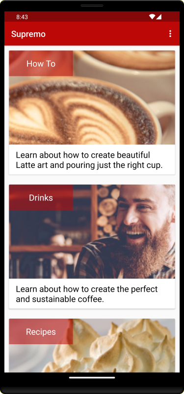

私たちのブログアプリは、訪問者がトピックに整理されたブログ記事を探索できる3つの画面で構成されています。最初の画面であるホーム画面は、ブログトピックのリストで構成されています。
作成している内容を確認するには、チュートリアルの最終状態を示します。これは、Oracle Content Managementのコンテンツを使用する基本的なAndroidブログ・アプリケーションです。
このチュートリアルの最後にあるホーム画面は次のようになります。
この図は、Cafe Supremoデモ・サイトのホーム画面と、使用可能なトピックのリストを示しています。

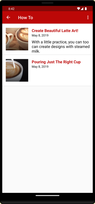

2ページ目のトピック画面には、トピックに属する各ブログ記事のプレビューが表示されます。個々のトピック画面は次のようになります。
このイメージは、そのトピックで使用可能な記事のリストを含む「コーヒーを作る方法」というトピック画面を示しています。

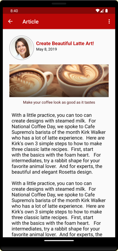

最後に、記事画面には、ブログの作成者に関する情報を含む最終ブログ記事が表示されます。個々の記事ページの外観は次のとおりです。
このイメージは、コンテンツと作成者参照を含む個別の記事ページを示しています。

ホーム・ページ・データ
ホーム・ページでは、すべてのデータを取得するために複数のデータ・コールが必要です。
  1. まず、ホーム・ページ・タイプに一致するチャネル内の項目を問い合せます。
  2. 次に、各トピック・アイテムの詳細をフェッチします。
SDKを使用してホーム・ページのデータを取得する関数を次に示します。この関数は使用される値を示し、サンプル・アプリケーション関数では定数を使用します。
  private fun getHomePage(): HomePage {
        // SDK: create search request to get home page
        val getHomePageRequest = SearchAssetsRequest(ContentApi.deliveryClient)
                .type("OCEGettingStartedHomePage")    // search by content type
                .name("HomePage")    // ...and by content name
                .linksNone()        // do not include links in the response
                .fieldsAll()        // do include all fields
        val searchResult = getHomePageRequest.fetchResult()
        // from the search result, only expect a single home page
        val contentItems = searchResult.contentItems
        // handle situation where no data is returned
        if (contentItems.isNullOrEmpty())
            throw ContentException(ContentException.REASON.itemNotFound, "No home page found for type")
        // get first itme in home page data
        val item = contentItems.first()
        // convert list of ids into topic list
        val topicList = item.getReferenceListIds("topics").map { Topic(it) }
        // grab the topic type from one of the references
        topicType = item.getReferenceListField("topics").first().value.type
        return HomePage(
                companyName = item.getTextField("company_name"),
                logoImageUrl = item.getDigitalAssetField("company_logo").getThumbnailUrl(),
                contactUrl = item.getTextField("contact_url"),
                aboutUrl = item.getTextField("about_url"),
                topics = topicList.associateBy { it.id }) // convert list to map

「記事」画面には、特定のトピックのすべての記事が表示されます。ホーム・ページと同じパターンを使用しますが、今回は、トピックIDが選択されているトピックを参照するOCEGettingStartedArticleタイプのコンテンツ・アイテムを検索します。また、SDKを使用して非同期メソッド・コールを行う方法も示します。詳細は、ファイルArticlesRepository.ktを参照してください。ただし、使用されるパターンと値を示すコア・メソッドを次に示します。
// SDK: create search request to get all the articles
// sort by published_date field in descending order
val searchRequest = SearchAssetsRequest(ContentApi.deliveryClient)
        .type("OCEGettingStartedArticle")                // get "article" type
        .fieldEquals("topic", topicId)  // match topic id (e.g. drinks, recipes)
        .sortByField("published_date")  // sort by published date (optional)
        .sortOrderDescending(true)
        .linksNone()            // no need for links (optional)
// SDK: make request to get articles using async callback method
searchRequest.fetchAsync {response ->
     // successful SDK call?
     if (response.isSuccess) {
         // process the list and display in ui
      } else {
         // handle error case
記事ページ
個々の記事画面には単一の記事が表示されますが、画面には別のコンテンツ・タイプである作成者のコンテンツが含まれています。1つのコンテンツ・アイテムとそれによって参照されるコンテンツ・アイテムをフェッチするには、次に示すように、リクエスト・オブジェクトの作成時にexpand()メソッドを使用してfields.authorを取得します。詳細はAritcleDetailRepository.ktにありますが、コア・コード・パターンは次のとおりです:
// make a call to get the article, expanding the "author" field
val request  = GetContentItemRequest(ContentApi.deliveryClient, articleId)
       .expand("author")     // only expand the author field
       .linksNone()
// get the article detail as an asynchronous call
request.fetchAsync {response ->
      } else {
データ問合せができたので、AndroidアプリケーションUIでレスポンスをレンダリングできます。
