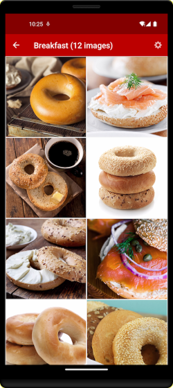

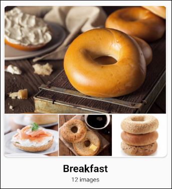

返されるタクソノミ・カテゴリごとに、カテゴリ名、カテゴリ内のイメージ数および最初の4つのイメージのサムネイル・レンディションで構成されるプレビューが表示されます。
このイメージは、「朝食」カテゴリのイメージを示しています。

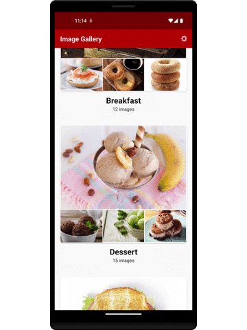

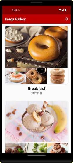

  4. 各カテゴリの最初の4つのアイテムのメディア・レンディションおよびサムネイル・レンディションのイメージURLがダウンロードされます。
この図は、各カテゴリの最初の4つのアセットのプレビューを含むタクソノミ・カテゴリのリストを示しています。

最後に、カテゴリの最初の4つのアセットごとに、3つの小さいイメージの大きいイメージおよびサムネイル・レンディションのメディア・レンディションをダウンロードするためのURLを生成します。
URLは、任意のAndroidイメージ・ライブラリを使用してイメージをレンダリングするために使用できますが、サンプルでは共通のオープンソース・ライブラリGlideが使用されます。
// (the sample code verifies that there are at least 4 images in the list)
// get the medimum rendition image url for the first main image from the list.
String mainImageUrl = digitialAssetList.get(0).getRenditionUrl(RenditionType.Medium);
// example code using Glide to render the main image into an ImageView
Glide.with(context).load(mainImageUrl).into(mainImageView);
// get the thumbnail rendition for the other 3 images
String smallImageUrl1 = digitialAssetList.get(1).getRenditionUrl(RenditionType.Thumbnail);
String smallImageUrl2 = digitialAssetList.get(2).getRenditionUrl(RenditionType.Thumbnail);
String smallImageUrl3 = digitialAssetList.get(3).getRenditionUrl(RenditionType.Thumbnail);
// load small images using Glide, etc...
カテゴリ内のすべてのイメージのプレビューを含むページでは、非同期リクエストを使用して、カテゴリ・ノードIDと一致するすべてのイメージをリクエストします。
このイメージは、様々な種類のバッグ、クリームまたはトッピング(あるいはその両方)があるイメージ・ギャラリを示しています。

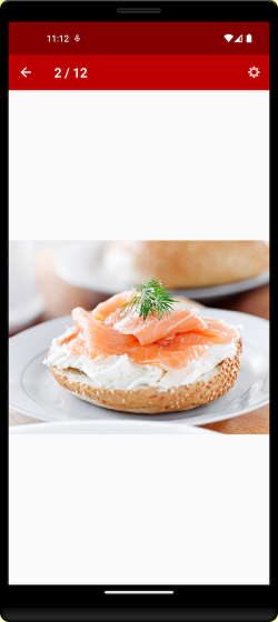

特定のイメージをクリックすると、フルサイズのプレビューでファイルのネイティブ・レンディションが使用されます。
このイメージは、クリームチーズとサーモンを使用したバッグのプレビューを示しています。
digitalAssetオブジェクトの場合、ネイティブ・レンディションURLを取得し、次のようにGlideでレンダリングします:
String fullSizeImageUrl = digitalAsset.getRenditionUrl(RenditionType.Native);
// example using Glide to render the main image into an ImageView
Glide.with(context).load(fullSizeImageUrl).into(fullSizeImageView);
