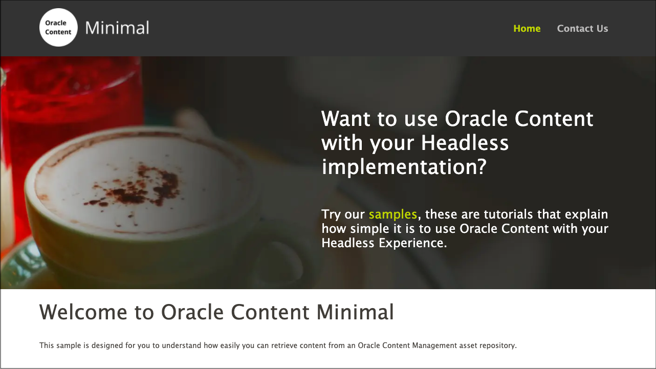

このチュートリアルの最後にあるホーム・ページは次のようになります:
この図は、Angularの最小サイトのランディング・ページを示しています。

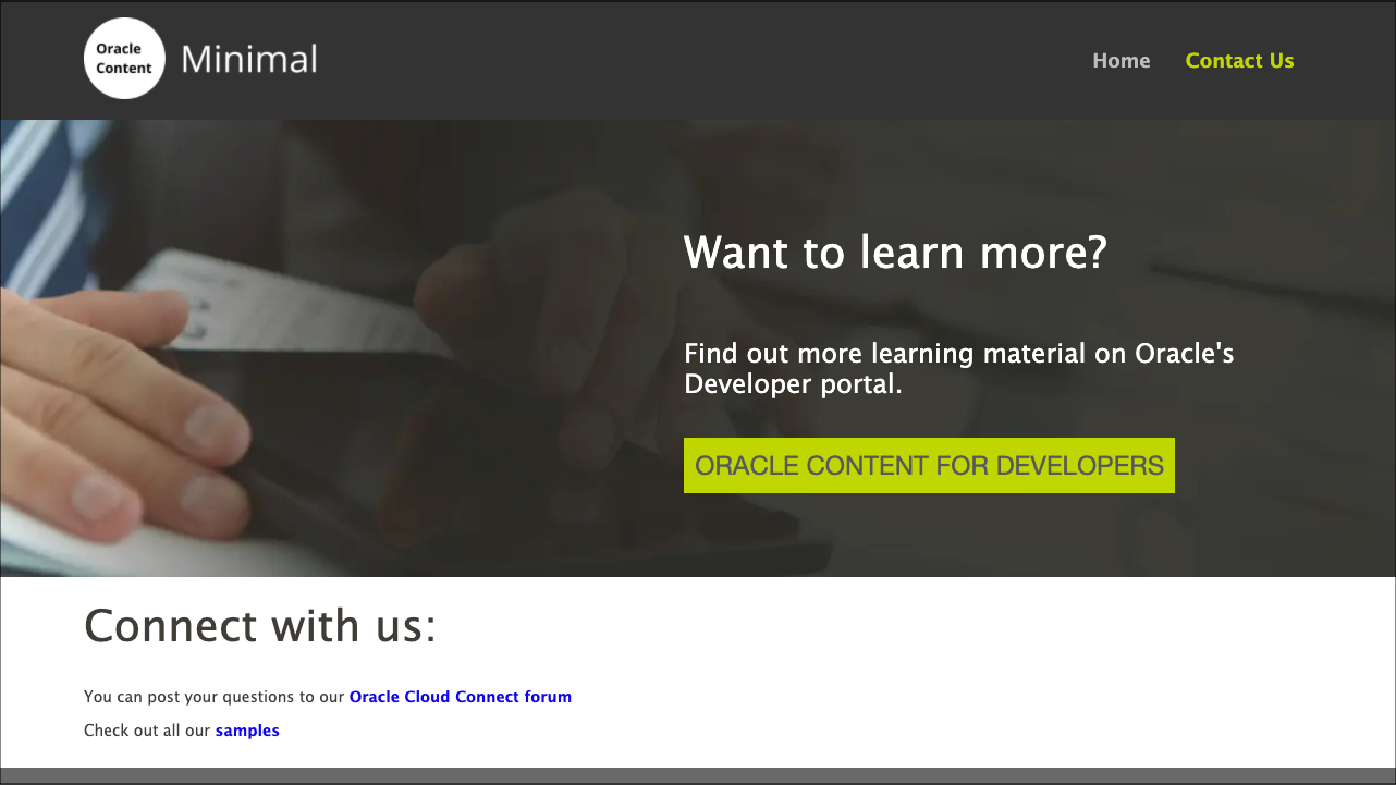

このチュートリアルの最後にある「お問合せ」ページは次のようになります:
この図は、Angularの最小サイトの「お問合せ」ページを示しています。

このチュートリアルでは、このサンプルのメイン・コンテンツ・タイプとしてMinimalMainというコンテンツ・タイプを使用しています。このコンテンツ・タイプは、ヘッダーとフッターのロゴ、およびナビゲーションに含める必要があるページのリストで構成されます。
この画像は、最小サンプルのホーム・ページを示しています。

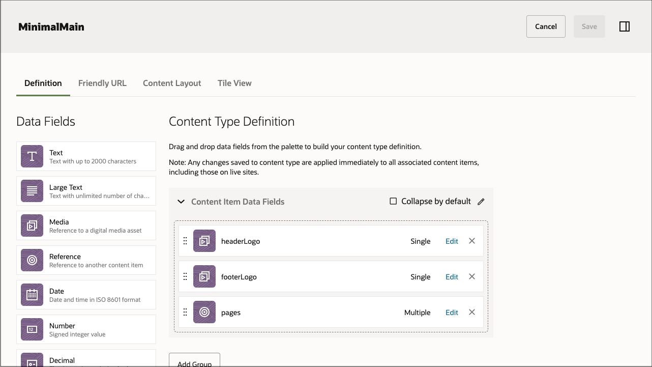

最初のコンテンツ・タイプMinimalMainには、次のフィールドが必要です。
表示名 フィールド・タイプ 必須 マシン名
headerLogo 単一価値メディア・フィールド headerLogo
footerLogo 単一価値メディア・フィールド footerLogo
ページ 複数値参照フィールド ページ
MinimalMainコンテンツ・タイプ定義は次のようになります。
このイメージは、コンテンツ・タイプMinimalMainの定義を示しています。これには、headerLogo、footerLogo、ページのデータ・フィールドが含まれます。

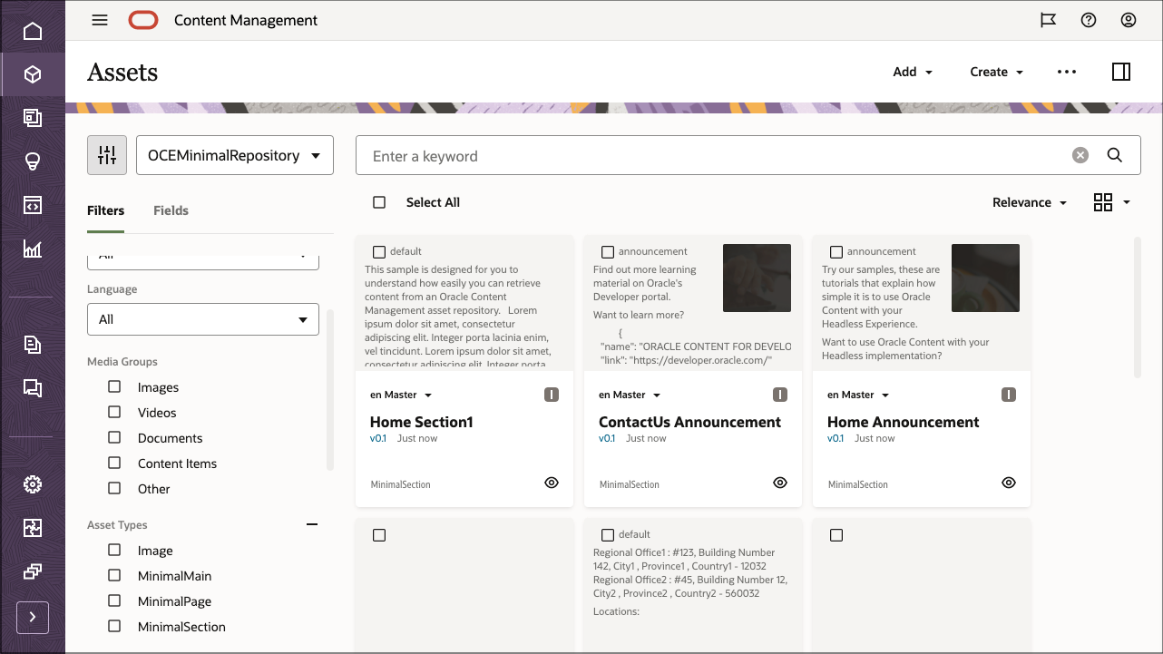

コンテンツ・タイプをリポジトリに追加した後、「アセット」ページでOCEMinimalRepositoryリポジトリを開き、すべてのコンテンツ・タイプのコンテンツ・アイテムの作成を開始できます。
このイメージは、Oracle Content Management Webインタフェースの「アセット」ページのコンテンツ・アイテムを示しています。左側には、コレクション、チャネル、言語、タイプ、コンテンツ・アイテムの選択およびステータスのオプションがあります。
