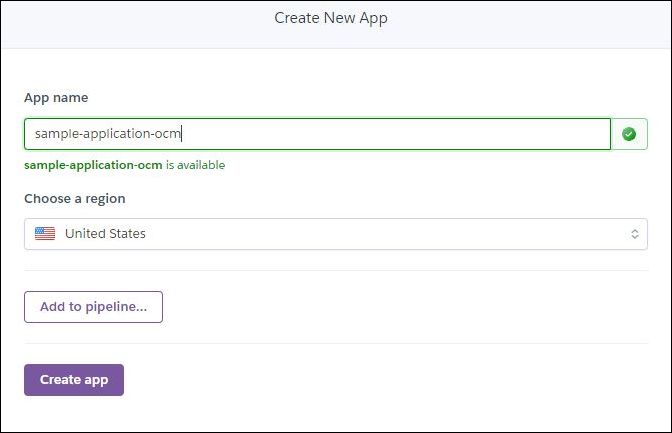

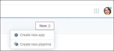

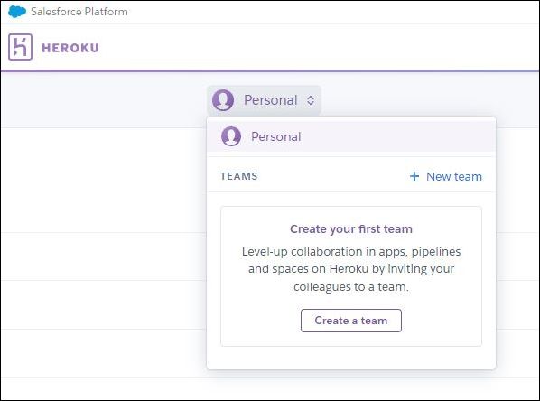

Herokuにログインし、ユース・ケースに応じて左上にある「個人」または「チーム」を選択します。
右上のドロップダウン・メニューで「新規」をクリックし、「新規アプリケーションの作成」を選択します。
アプリケーションに名前を付け、「アプリケーションの作成」をクリックします。

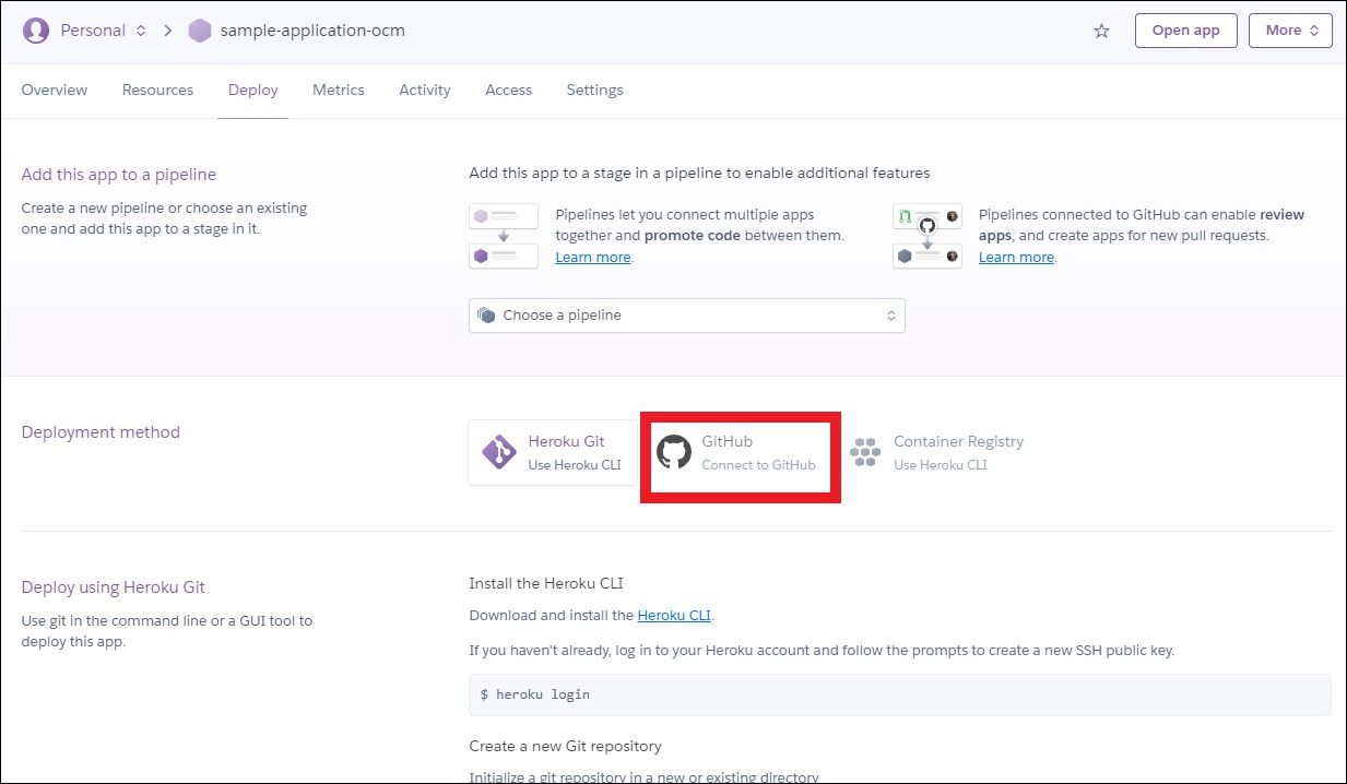

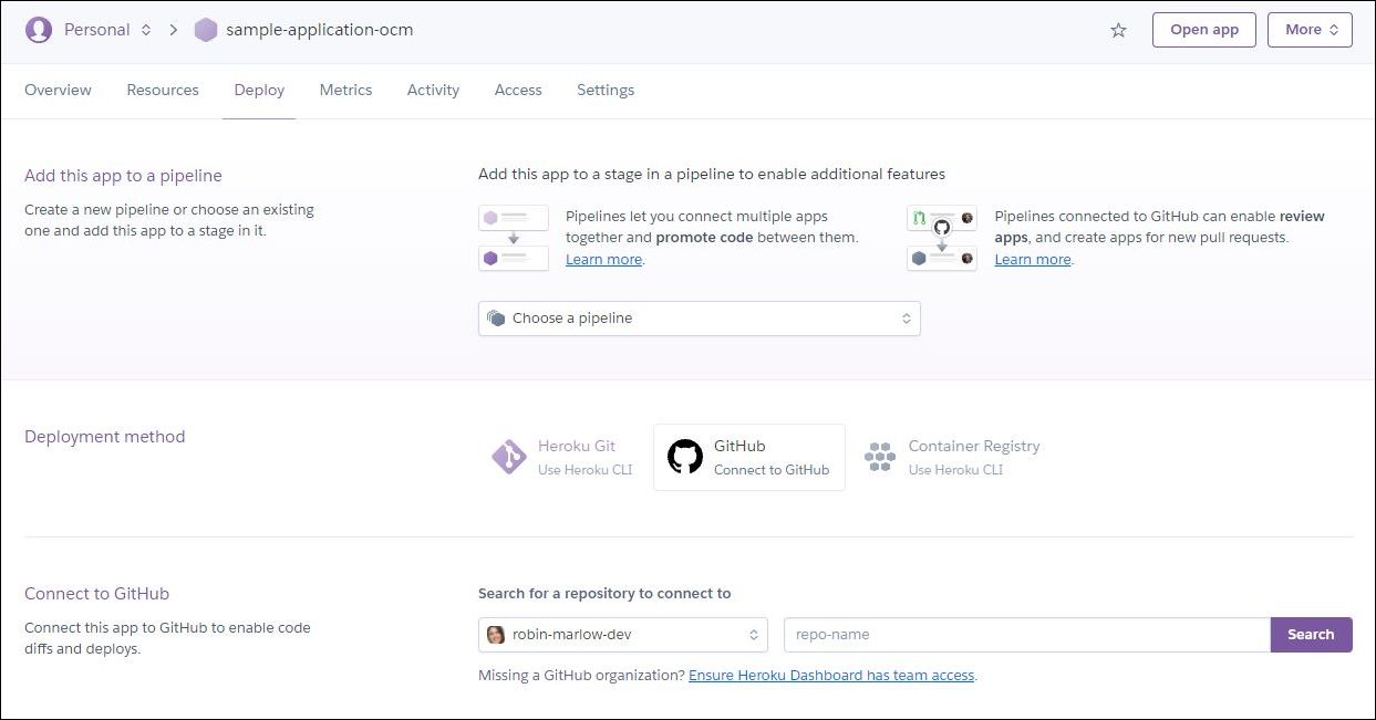

「デプロイ」タブを開き、リポジトリを検索してGitHubに接続し、デプロイするリポジトリを選択します。最新バージョンのアプリケーションをデプロイする場合は、この設定を「main」(デフォルト)のままにできます。このプロバイダからサイトを初めて構築する場合、リポジトリにアクセスする権限をHerokuに付与するように求められます。これを許可するには、プロンプトに従います。

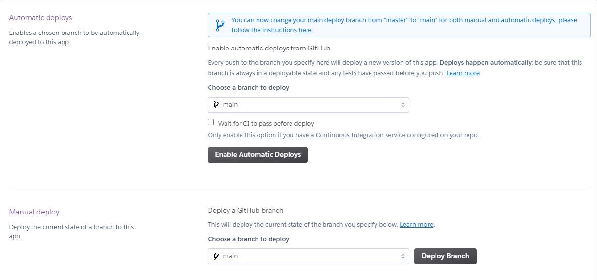

初めて、「手動デプロイ」セクションの「ブランチのデプロイ」をクリックする必要があります。自動デプロイメントを有効にする場合は、「自動デプロイ」セクションで有効にします。

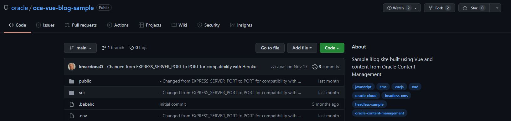

HerokuデプロイメントのサンプルVueリポジトリ
このセクションはオプションですが、Herokuに簡単に配備できるVueブログのサンプルリポジトリが用意されています。リポジトリはGitHubにあります。
Vueブログ・サンプルの設定方法に関するチュートリアルは、Oracle Help Center (ビデオ・ウォークスルーを含む)にあります。.envファイルの変更やサーバーへのデータのアップロードなど、このサンプルの設定がシステムに必要になる場合があります。これはチュートリアルに示されています。
GitHubリポジトリに移動して「fork」をクリックすると、アカウントでこのリポジトリをフォークできます。
リポジトリをフォークすると、リポジトリのコピーが作成されます。ここで、リポジトリをフォークすると、元のプロジェクトに影響することなく変更を自由に試すことができますが、このアプリケーションをHerokuにデプロイするには変更は不要です。
このプロジェクトをフォークしたら、前述のように最初のサンプル・デプロイメントを作成できます。

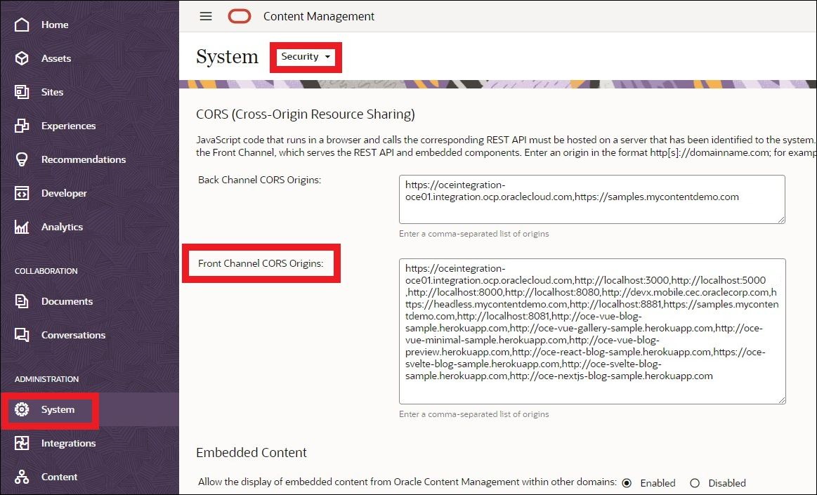

あなたのHerokuアプリの潜在的なCORSエラーを修正
このセクションは、アプリケーションに存在するCORS (Cross- Origin Resource Sharing)エラーを修正するのに役立ちます。CORSは、サーバーが同一生成元ポリシーを緩和できる標準です。そのため、アプリケーションが処理される場所とリクエストされるリソースの元が異なる場合、Webブラウザの同一生成元ポリシーが有効になり、CORSはリクエストの作成に必要です。
Oracle Content Management Webインタフェースでこれを有効にするには、「システム」、「セキュリティ」の順に選択します。HerokuアプリケーションURLをFront Channel CORS Originsに追加し、「保存」をクリックします。
ノート: 同じオリジン・ポリシーに基づいて、2つのURLの起点が同じであるのは、同じプロトコル、ドメインおよびポートを共有している場合のみです。つまり、このセクションでhttpとhttpsの両方のURLを追加する必要がある場合があります。

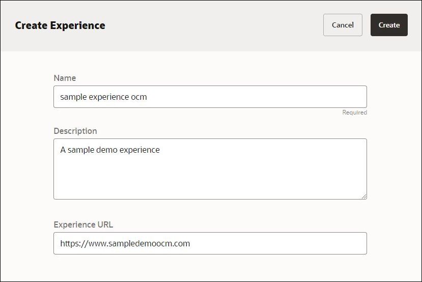

タスク2: Oracle Content Managementエクスペリエンスの作成
前のタスクで、HerokuをGitHubに接続しました。ここでは、後でHerokuに接続するOracle Content Managementエクスペリエンス・オブジェクトを作成します。
Oracle Content Managementでエクスペリエンス・オブジェクトを作成するには:
Oracle Content Management Webインタフェースに管理者としてログインします。

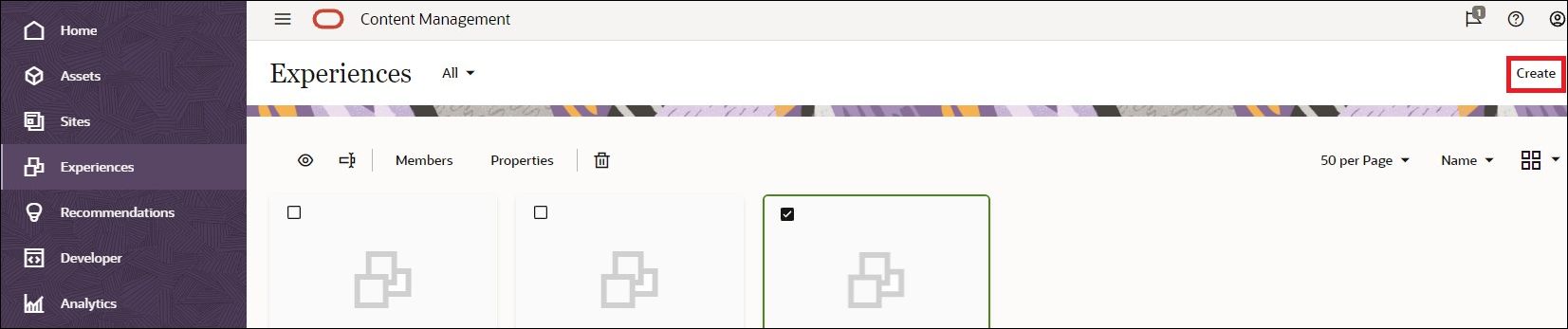

左側のナビゲーション・パネルで「エクスペリエンス」をクリックし、右上の「作成」をクリックします。
必要な情報を入力し、完了したら「作成」をクリックします。詳細は、Oracle Content Managementのドキュメントを参照してください。

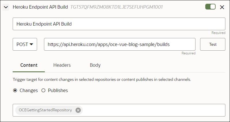

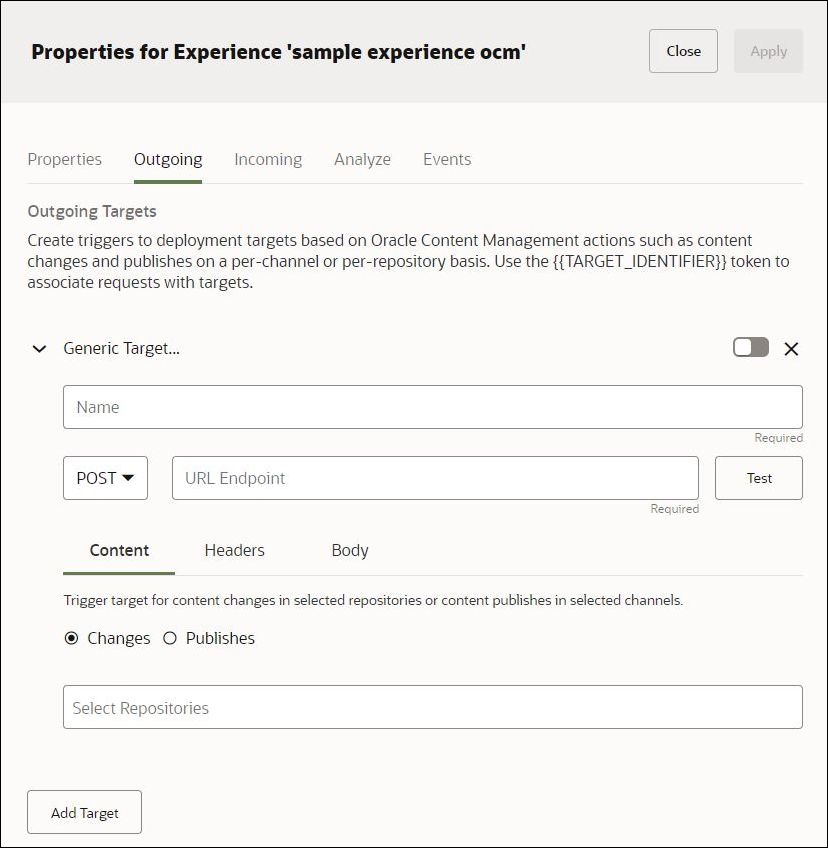

タスク3: 送信Webフックの構成
次に、新しく作成されたOracle Content Managementエクスペリエンス・オブジェクトに対して送信Webフックを構成します。発信Webフックは、コンテンツの変更または公開済ステータスに基づいて、Oracle Content ManagementからHerokuへのデプロイメントを自動的にトリガーすることを目的としています。
送信Webフックを構成するには:

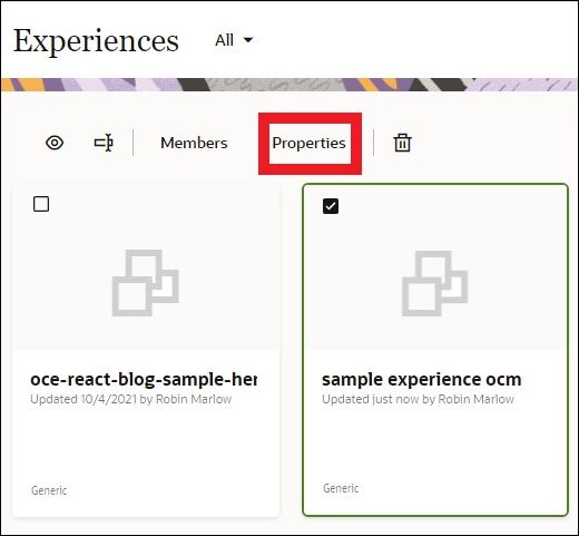

左側のナビゲーション・パネルで「エクスペリエンス」をクリックします。
構成するエクスペリエンスを選択し、「プロパティ」パネルを開きます。
「プロパティ」パネルで、「送信」タブを開きます。
ターゲットの名前、メソッド(GETまたはPOST)、URLエンドポイントおよびリクエストのトリガーを構成します。
ターゲット名: ターゲットには任意の名前を指定できます。Oracle Content Managementでは、このターゲットに一意のTARGET_IDENTIFIERが提供されます。
方法: ドロップダウン・メニューから、リクエストでGETまたはPOSTを指定します。Herokuでは、ビルドをトリガーするPOSTリクエストを実行します。
URLエンドポイント: これはAPIエンドポイントです。Herokuには、エンドポイント
https://api.heroku.com/apps/NAME-OF-YOUR-HEROKU-APP/buildsを使用します。ここで、NAME- OF- YOUR- HEROKU- APPを適宜置き換える必要があります。リクエスト・トリガー: これは「コンテンツ」タブの下にあり、特定のイベントに基づいてトリガーを指定できます。次の例では、Oracle Content Managementのブログ・チャネルを表すOCEGettingStartedRepositoryというアセット・リポジトリの変更に基づいてビルドがトリガーされます。
ヘッダーを構成します。「認可」、「承諾」および「コンテンツ・タイプ」の3つのヘッダーが必要です。これらは、Herokuのドキュメントに記載されています。
認可: Herokuから取得する必要がある認可トークンです。Herokuからビルドを作成できるのは承認されたユーザーのみであり、このトークンはHeroku APIを使用する認証に必要です。Heroku APIキーは、[アカウント設定] > [APIキー] > [Reveal]の順にクリックして表示できます。
受入れ: これは、Acceptヘッダーの動作です:
application/vnd.heroku+json; version=3。これが機能するには、バージョン3のHeroku Build APIを使用する必要があります。Content- Type: Content- Typeヘッダーは次のようになります:
application/json。

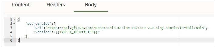

本体を構成します。次に示すように、URLおよびオプションのバージョンがJSONオブジェクトとして書式設定されたソースblobが1つ必要です。ソースblobは、デプロイメントのソース・コードがある場所です。本文のJSONオブジェクトは次である必要があります:
{"source_blob":{"url":"GITHUB_API_ENDPOINT_FOR_TARBALL", "version":"OPTIONAL_TARGET_IDENTIFIER"}}URL
使用するURLは、ビルドのソースコードのgzipped tarアーカイブがダウンロードされた場所です。これは GitHubのAPIを通じて取得します。
GitHubのパブリック・リポジトリとプライベート・リポジトリのURLに違いがあることに注意してください。詳細は、Herokuのドキュメントを参照してください。
パブリック・リポジトリの場合、URLは次のようになります。
https://api.github.com/repos/<username>/<repo name>/tarball/<branch>プライベート・リポジトリの場合、URLは次のようになります。
https://user:token@api.github.com/repos/<username>/<repo name>/tarball/<branch><username>はGitHubユーザー名で、<repo name>はGitHubリポジトリのスラグで、<branch>はブランチの名前です(通常は'main'または'master')。サンプルのパブリック・リポジトリの例を次に示します。プライベート・リポジトリの場合、プライベート・リポジトリ・ソースのblob URLの
user:tokenセクションを変更する必要があります。user部分は以前と同じユーザー名で置き換えることができ、tokenは適切なスコープのGitHub個人アクセス・トークンに置き換える必要があります。このトークンを生成するには、GitHubドキュメントで説明されているステップに従います。このトークンの有効期限(通常は期限切れに設定したくない)には特に注意してください。このトークン"repo"アクセス権のみを指定する必要があります。これにより、プライベート・リポジトリを完全に制御できます。翻訳
バージョン・パラメータは必須ではなく、ソース・コードのダウンロードおよび構築時には使用されません。これは単に、どのソース・コード・バージョンがどのスラグで構築されたかを追跡するためにオプションで使用できるメタデータの一部です。
ここでは、
"{{TARGET_IDENTIFIER}}"をバージョン・パラメータとして追加します。Oracle Content Managementでは、ターゲット名の横に表示されるIDとしてTARGET_IDENTIFIERがリクエストの本文に配置されます。これがHerokuに送信されると、構成されると、着信Webフック経由で返信されます。Herokuからのビルドに関するこのレスポンスでは、Oracle Content Managementはペイロードを受信し、そのターゲットIDが存在するかどうかを評価します。その場合、ペイロードはOracle Content Managementからの送信ターゲットに関連付けられます。それ以外の場合、「不明」とみなされます。ターゲットIDの詳細は、Oracle Content Managementのドキュメントを参照してください。
右上の「適用」をクリックして構成を保存します。
オプションで、APIエンドポイントの横にある「テスト」をクリックして、選択したチャネルのコンテンツまたは公開済ステータスが変更されたかのように、このビルドのトリガーをテストします。
ノート: Oracle Content Managementでの送信Webフック構成の詳細は、Oracle Content Managementのドキュメントを参照してください。

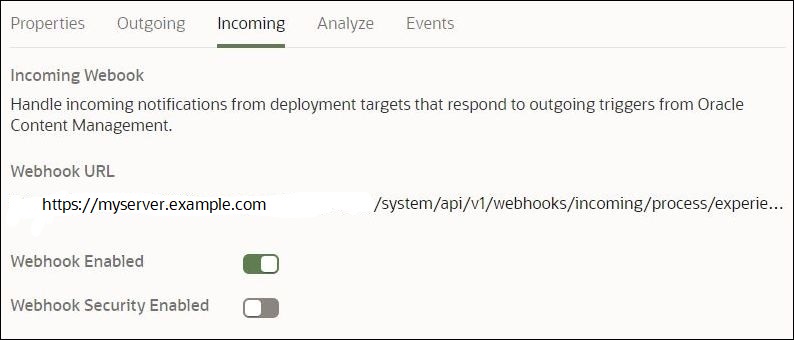

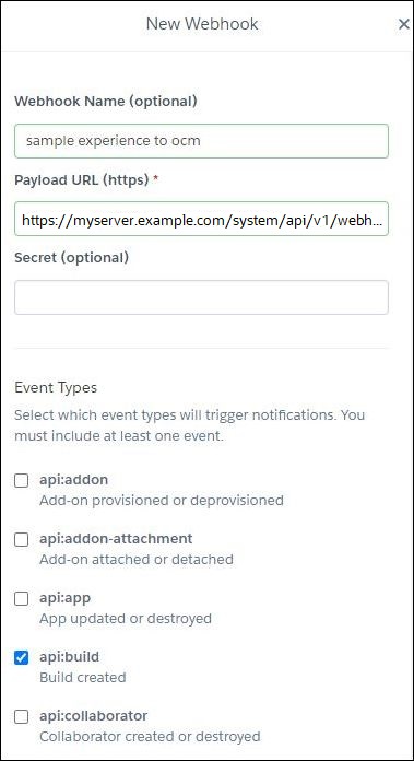

「プロパティ」パネルで、「受信」タブを開きます。ウェブフックのURLをコピーします。これをHerokuに配置します。

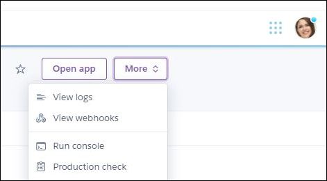

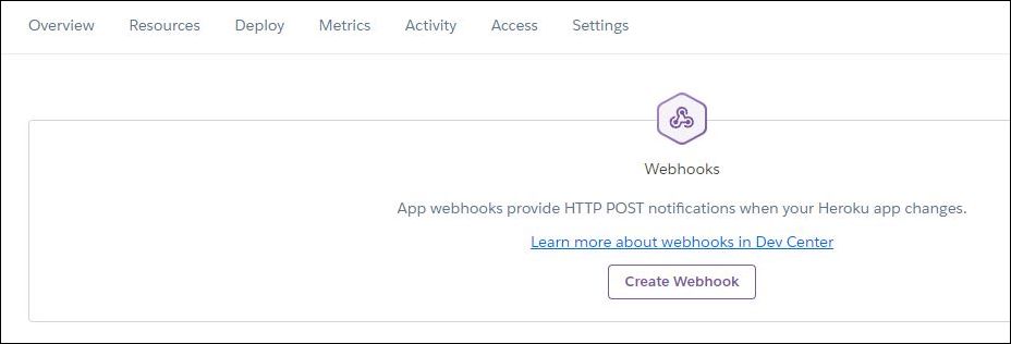

Herokuに再度ログインし、アプリケーションを見つけます。右上の「詳細」、「Webフックの表示」の順にクリックします。
画面中央の「Webフックの作成」をクリックします。
「New Webhook」ダイアログで、新しいWebフックの情報を指定します。名前は問題なく、ペイロードURLはOracle Content Managementからコピーされたものであり、シークレットは必要ありません。イベント・タイプの場合、「api:build」のみが選択されていることを確認します。
完了したら、「Webフックの追加」をクリックします。

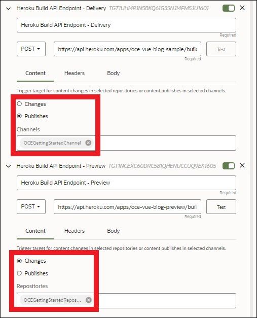

これを設定したら、両方の送信ターゲットを構成する必要があります。下部にある「ターゲットの追加」をクリックして、2番目のターゲットを追加できます。タスク3のステップに従って、送信Webフックを作成します。発信Webフックには、次の2つの主な違いがあります。
コンテンツ配信APIは、コンテンツ・チャネルの公開に基づいてトリガーする必要があり、コンテンツ・リポジトリの変更に基づいてコンテンツ・プレビューAPIをトリガーする必要があります。
送信Webフックの本文は、コンテンツ配信APIまたはコンテンツ・プレビューAPIを使用する適切なコードに関連付ける必要があります。これには、2つの別々のGitHubリポジトリでホストされているプレビュー・コードと配信コードが必要です。

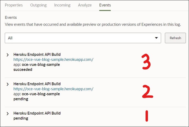

これらのすべてのイベントは、「プロパティ」パネルの「イベント」タブに表示されます。次に、1、2および3の番号が付けられたイベントのシーケンスの例を示します。
示されているように、最初のイベント(ラベル1)は、ビルドを開始するためのOracle Content ManagementからHerokuへのトリガーです。2番目のイベント(ラベル2)は、Herokuから戻される受信Webフックで、ビルドが開始されたことをOracle Content Managementに伝えます。最後のイベント(ラベル3)は、HerokuからOracle Content Managementへの着信Webフックからも成功するビルド・イベントです。これらの各イベントは、「イベント」タブでイベントをクリックして詳細に分析できます。すべてのイベントに「Heroku Endpoint API Build」という同じタグがあることに注意してください。最初のイベント(ラベル1)は、「送信」タブで指定した名前であるため、このイベントと呼ばれます。2番目と3番目のイベント(それぞれ2および3というラベルが付いた)は、ターゲットに関連付けられたリクエストに{{TARGET_IDENTIFIER}}トークンを追加したため、同じタグが付けられます。

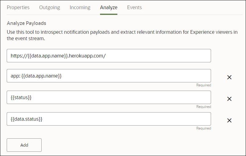

「イベント」タブの各イベントの下に表示されるコンテンツは、「分析」タブの設定から取得されます。「分析」タブでは、受信レスポンス・ペイロードから情報を抽出し、「イベント」タブに表示して、コンテンツ・エディタやコントリビュータにとって重要な情報(コンテンツの保存、公開、稼働時間など)を提供できます。「分析」タブの詳細は、Oracle Content Managementのドキュメントを参照してください。
前述のイベントについて、「分析」タブで次が指定されています。

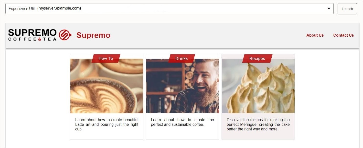

最初に、エクスペリエンスURLの「プロパティ」セクションで設定できるエクスペリエンスURLサイトです。これは、この本番に影響を与えずにプレビューを表示するサイトの現在のライブ状態です。

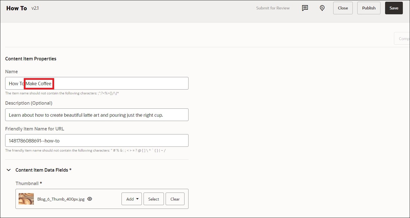

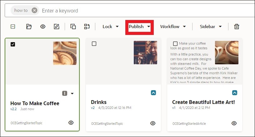

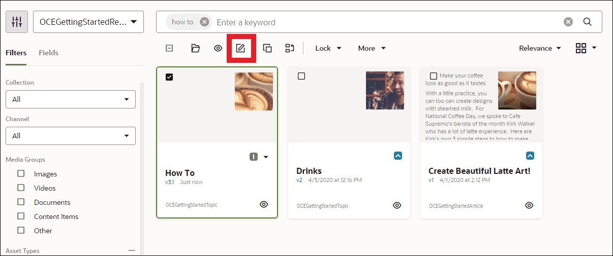

次に、コンテンツの変更を作成し、そのコンテンツを適切な対応するチャネルに公開します。ここでは、「How To」というブログのホームページのアセットを更新し、「Make Coffee」という単語を追加します。
検索バーで「方法」アセットを検索し、「編集」アイコンをクリックします。
次に、「コーヒーを作る」という単語を追加してコンテンツを変更し、右上に保存します。

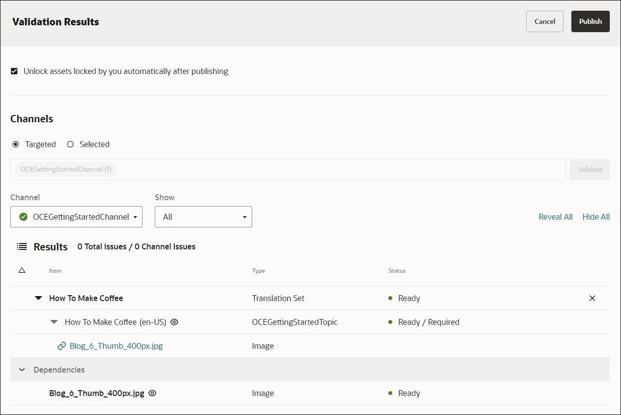

そのコンテンツを正しいチャネルに公開して、プレビュー用に適切なビルドをトリガーします。

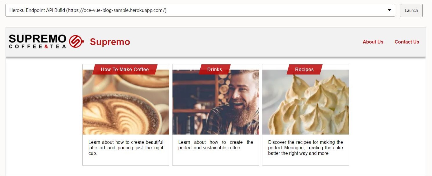

エクスペリエンス・オーケストレーション・オブジェクトに移動し、イベントの分析時に「イベント」タブを表示することで、トリガーされたビルドを検証できます。
ビルドが終了して成功したら、「Heroku Endpoint API Build」というプレビューURLが「How To」の後の「Make Coffee」という語で更新されていることを確認できます。また、以前のエクスペリエンスURLが引き続き同じサイトであることがわかります。
