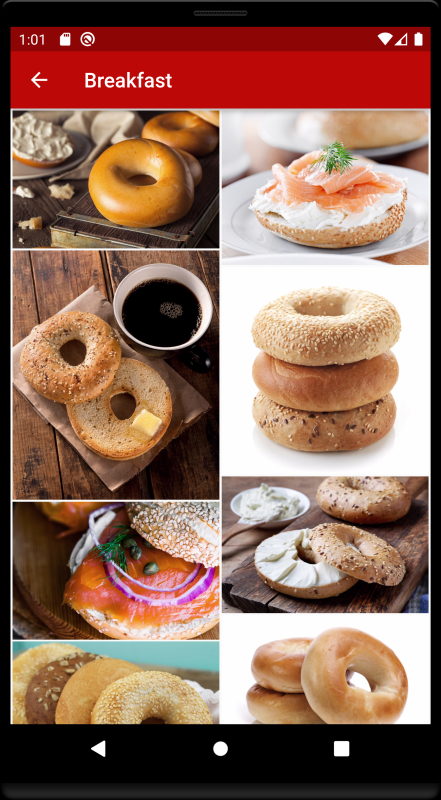

イメージをレンダリングする場合、content.dartには、アセットの様々なレンディションを取得するためのヘルパー・メソッドも用意されています。
String getMediumRenditionUrl(Map<String, String> args) {
final String itemId = args['id'];
if (itemId == null) return null;
String url = _getPublishedContentServerURL();
url = '${url}assets/$itemId/Medium';
// add the channel token to the URL
url = _addChannelToURL(url);
url = '$url&format=jpg&&type=responsiveimage';
return url;
String getRenditionURL(Map<String, String> args) {
url = '${url}assets/$itemId/native';
return url;
lib/networking/services.dartファイルには、アプリケーションのデータを取得するためのすべてのコードが含まれています。

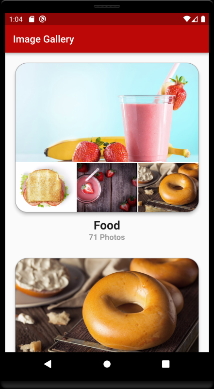

ホーム・ページ・データ
ホーム・ページには、すべてのデータを取得するために複数のデータ・コールが必要です。
- まず、oce.dartで指定されたチャネルの分類をロードします。
- タクソノミごとに、そのタクソノミのすべてのカテゴリを取得します。
- カテゴリごとに、そのカテゴリに4つのコンテンツ項目があります。
- これらの項目ごとに、レンディションURLを抽出します。
lib/networking/services.dartを開き、次の機能を見つけ、ホーム・ページのすべてのデータを取得するのに役立ちます。
fetchCategories()関数とともにfetchTaxonomies()は、すべての分類内のすべてのカテゴリを取得します。その後、fetchItemsForCategory関数がコールされ、4つのカテゴリ・アイテムが各カテゴリに追加されます。最後に、サムネイルURLを取得するためにretrieveThumbnailURLがコールされます。
// Fetch the taxonomies for the channel
Future<List<String>> fetchTaxonomies() async {
final Content content = Content();
try {
dynamic data = await content.getTaxonomies();
dynamic taxonomies = data['items'];
List<String> idArray = [];
for (var taxonomy in taxonomies) {
idArray.add(taxonomy['id']);
return idArray;
} catch (exception) {
rethrow;
// Fetch the categories for the specified taxonomyId.
Future<List<dynamic>> fetchCategories(taxonomyId) async {
dynamic data = await content.queryTaxonomyCategories({
'id': '$taxonomyId',
return data['items'];
// Fetch the items that belong to the specified category
Future<dynamic> fetchItemsForCategory(String categoryId, bool limit) async {
dynamic data = await content.queryItems({
'q': '(taxonomies.categories.nodes.id eq "$categoryId")',
'fields': 'all',
'expand': 'all',
'limit': limit ? '4' : '100',
'totalResults': 'true',
return data;
// Retrieve the thumbnail URL for the item specified.
Future<String> retrieveThumbnailURL(identifier) async {
dynamic data = await content.getItem({
'id': identifier,
'fields': 'all',
'expand': 'all',
String url = data['fields']['renditions'][1]['formats'][0]['links'][0]['href'];
return url;
イメージ・グリッド・ページ
イメージ・グリッド・ページでは、カテゴリIDを受け取り、すべてのデータを取得するために複数のデータ・コールが必要です。
- 指定されたカテゴリのすべての項目を取得します。
- アイテムごとに、レンディションURLを取得します。
lib/networking/services.dartを開き、次の関数を見つけます。これは、image_grid.dartのfetchData関数で使用されます。
'fields': 'all',
'expand': 'all',
return data;
ホーム・ページと同様にfetchItemsForCategoryをコールしますが、制限がないため、4つのみではなくすべてのアイテムが返されます。

HomePageコンポーネント
ホーム・ページは、分類のカテゴリのリストで構成され、そのカテゴリの4つの項目のプレビューが表示されます。これは、lib/screens/home_page.dartにあるHomePageコンポーネントによってレンダリングされます。コンポーネントは、service.dartファイルに定義されている関数を使用してデータを取得します。
Future<void> fetchData() async {
final Services services = Services();
try {
List<String> taxonomyIdArray = await services.fetchTaxonomies();
// For each taxonomy, fetch the categories and append them to an array
for (var taxonomyId in taxonomyIdArray) {
List<dynamic> data = await services.fetchCategories(taxonomyId);
for (var categoryData in data) {
categories.add(CategoryListItemModel.fromJson(categoryData));
setState(() {
categories = categories;
setState(() => this.exception = exception.toString());
print(exception.toString());
このファイルはまた、lib/components/card_grid.dartにあるコンポーネントを使用して、イメージをグリッドにレンダリングします。

ImageGridPageコンポーネントでは、カテゴリ内のアイテムが表示されます。これは、lib/screens/image_grid.dartにあるImageGridコンポーネントによってレンダリングされます。
このコンポーネントは、service.dartファイルからデータを取得するためにコールします。
String categoryId = widget.category.id;
try {
dynamic categoryItems =
await services.fetchItemsForCategory(categoryId, false);
items = categoryItems['items'];
setState(() {
dataFetched = true;
setState(() {
this.exception = exception.toString();
