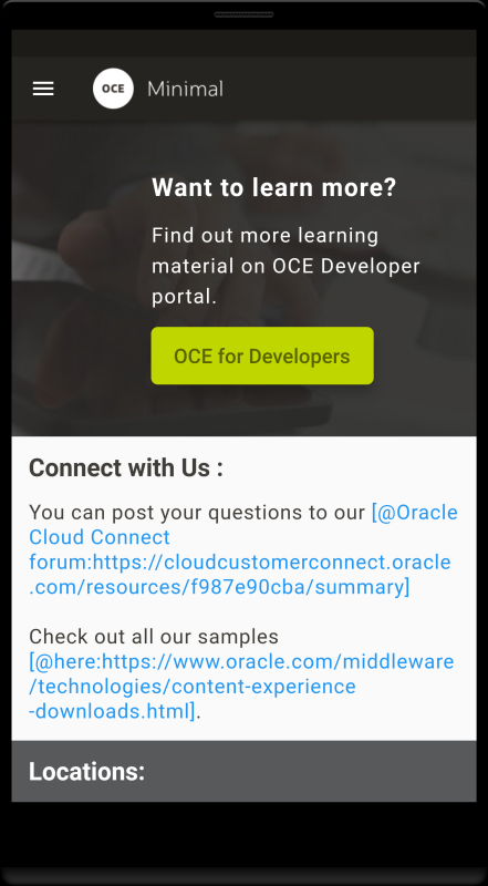

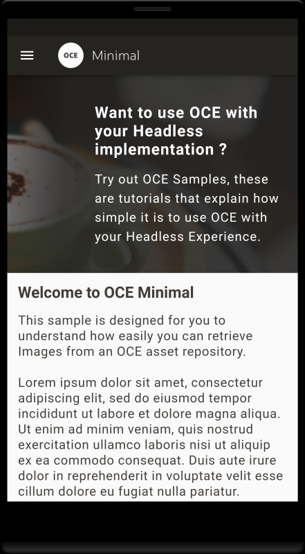

ビルドする内容を確認するには、Oracle Content Managementのコンテンツを使用する基本的なFlutter最小サイトであるチュートリアルの終了状態を次に示します。
ホーム画面はこのチュートリアルの最後に表示されます。
この図は、Flutter最小サイトのランディング・ページを示しています。
このチュートリアルの最後には、「contact us」画面は次のようになります。
この図は、Flutter最小サイトの「連絡先」ページを示しています。

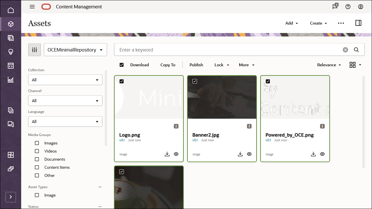

  6. コンテンツが正常にインポートされたら、「アセット」ページに移動し、OCEMinimalRepositoryリポジトリを開きます。すべての関連イメージおよびコンテンツ項目がアセット・リポジトリに追加されたことがわかります。
    このイメージは、OCEMinimalRepositoryリポジトリと、インポートされたばかりのすべてのアセットを示しています。
