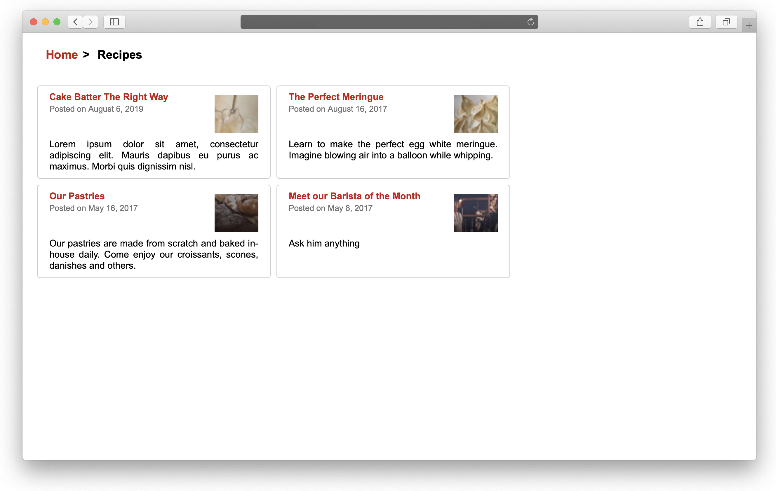

2ページ目のトピック・ページには、トピックに属する各ブログ記事のプレビューが表示されます。個々のトピック・ページの外観は次のとおりです。
この図は、トピックに使用可能な記事のリストを含む「受信者」というトピック・ページを示しています。

トピック・ページ・データ
Next.jsでは、静的なサイト生成を使用して、アプリケーションの各ページを事前にレンダリングします。各トピック・ページのパスには、トピックIDが含まれます。script/services.jsを開き、すべてのトピックIDの取得に使用されるfetchTopicIds()ファンクションを検索します。
export function fetchTopicIds() {
      const client = getDeliveryClient();
      return client.queryItems({
        q: '(type eq "OCEGettingStartedHomePage" AND name eq "HomePage")',
      }).then((data) => {
        const { topics } = data.items[0].fields;
        const topicIds = topics.map(
          (topic) => topic.id,
        return topicIds;
      }).catch((error) => logError('Fetching topic ids failed', error));
トピック・ページでは、トピックIDを受信し、すべてのデータを取得するために複数のデータ・コールが必要です。
  1. トピックの名前を取得します
  2. 指定されたトピックのすべての記事を取得します。
  3. 各記事について、その翻訳URLを取得します。
トピックの名前を取得するために使用されるfetchTopicName(topicId)ファンクションを検索します。

データ問合せがあるため、Next.jsコンポーネントでレスポンスをレンダリングできます。
Next.jsコンポーネント
Next.jsはReactとReactに基づいており、JavaScriptのHTMLに似た構文拡張であるJSXと呼ばれるテクノロジーを使用してコンテンツをレンダリングしています。Oracle Content Managementからデータをレンダリングするために純粋なJavaScriptを記述できますが、JSXを使用することを強くお薦めします。
ブログ・アプリケーションは、各ページを多数の小さなコンポーネントに分割します。
次の数セクションでは、各コンポーネントでNext.jsによってアプリケーションをレンダリングする方法の概要を説明します。
ページ・フォルダ
このサイトでは、次の3つのルートを提供します。
ページ・ディレクトリ内の次のページは、アプリケーションのルートとして処理されます。
索引コンポーネント
ホーム・ページは、個々のトピックで構成されるリストで構成されます。これは、ページ/index.jsxにあるIndexコンポーネントによってレンダリングされます。

ArticleListPageコンポーネント
トピック・ページには、URLのコンポーネントにIDが渡されるトピック内の記事が表示されます。これは、ページ/articles/[id].jsxにあるArticleListPageコンポーネントによってレンダリングされます。
コンポーネントは、service.jsファイルからデータを取得するためにAPIをインポートします。
import { fetchTopicIds, fetchTopicName, fetchTopicArticles } from '../../scripts/services';
トピック・ページのURLは、トピックIDをパスとして含む動的URLです。たとえば、URLパスは次のとおりです。
Next.jsが動的URLを持つページに静的サイト生成を使用する場合、getStaticPaths()を呼び出してそのページのすべてのパスを取得します。
export async function getStaticPaths() {
      const topicIds = await fetchTopicIds();
      // Generate the paths we want to pre-render based on posts
      const paths = topicIds.map((topicId) => ({
        params: { id: topicId },
      return {
        paths,
        fallback: false,
getStaticProps()ファンクションは、トピック・ページの単一インスタンスのデータを取得するために使用されます。トピックIDは、メソッドに渡されるパラメータから取得されます。トピックIDは、このページに必要なすべてのデータを取得するために使用されます。
export async function getStaticProps(context) {
      const { params } = context;
      const { id } = params;
      const [data, topicName] = await Promise.all([fetchTopicArticles(id), fetchTopicName(id)]);
      return {
        props: {
          topicId: id,
          topicName,
          data,
ArticesListItemコンポーネント
ArticleListPageコンポーネントは、ArticlesListItemコンポーネントを使用して、リスト内の個々の記事を表示します。
ArticlesListItemコンポーネントはsrc/components/ArticlesListItem.jsxにあり、すべてのデータをプロパティとして受信します。サーバーから追加データは取得されません。
ArticleDetailsPageコンポーネント
