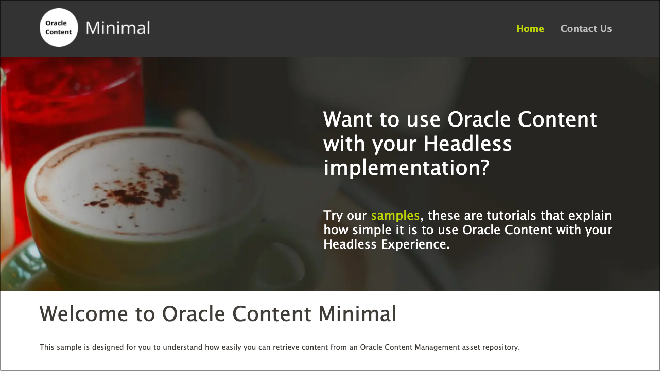

構築している内容をご覧いただくには、チュートリアルの終わりをご紹介します。この最終的な状況は、Oracle Content Managementからのコンテンツを消費するNext.jsの最小基本サイトです。
https://headless.mycontentdemo.com/samples/oce-nextjs-minimal-sample
このチュートリアルの最後には、ホーム・ページが表示されます。
この図は、Next.js最小サイトのランディング・ページを示しています。

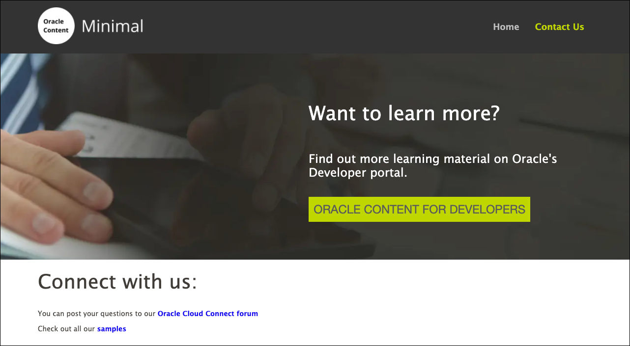

このチュートリアルの最後にお問合せページが表示されます。
このイメージは、Next.js最小サイトのContact usページを示しています。

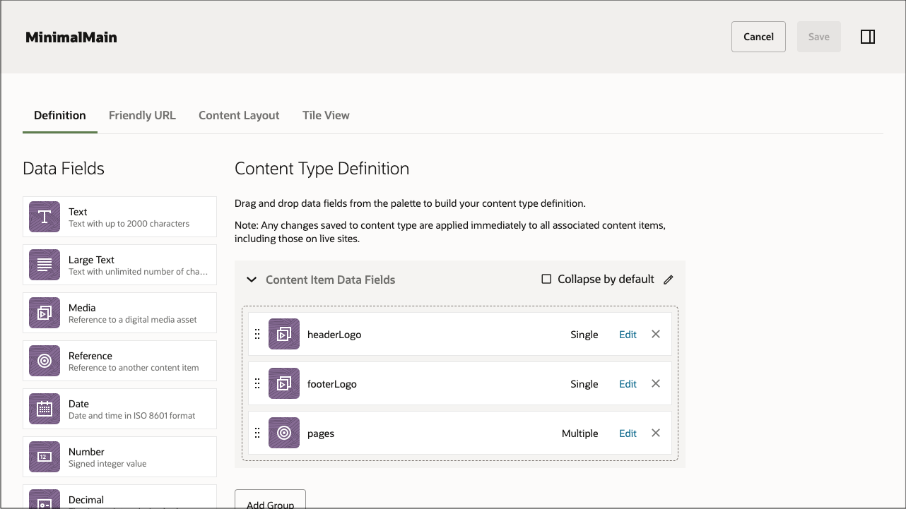

3つのコンテンツ・タイプを作成し、それぞれに独自のフィールド・セットを作成します。
最初のコンテンツ・タイプMinimalMainには、次のフィールドが必要です。
表示名 フィールド・タイプ 必須 マシン名
headerLogo シングルバリュー・メディア・フィールド headerLogo
footerLogo シングルバリュー・メディア・フィールド footerLogo
ページ 複数値参照フィールド ページ
MinimalMainコンテンツ・タイプ定義は次のようになります。
この図は、コンテンツ・タイプ'MinimalMain'の定義を示しています。これには、headerLogo、footerLogo、ページなどのデータ・フィールドが含まれます。
