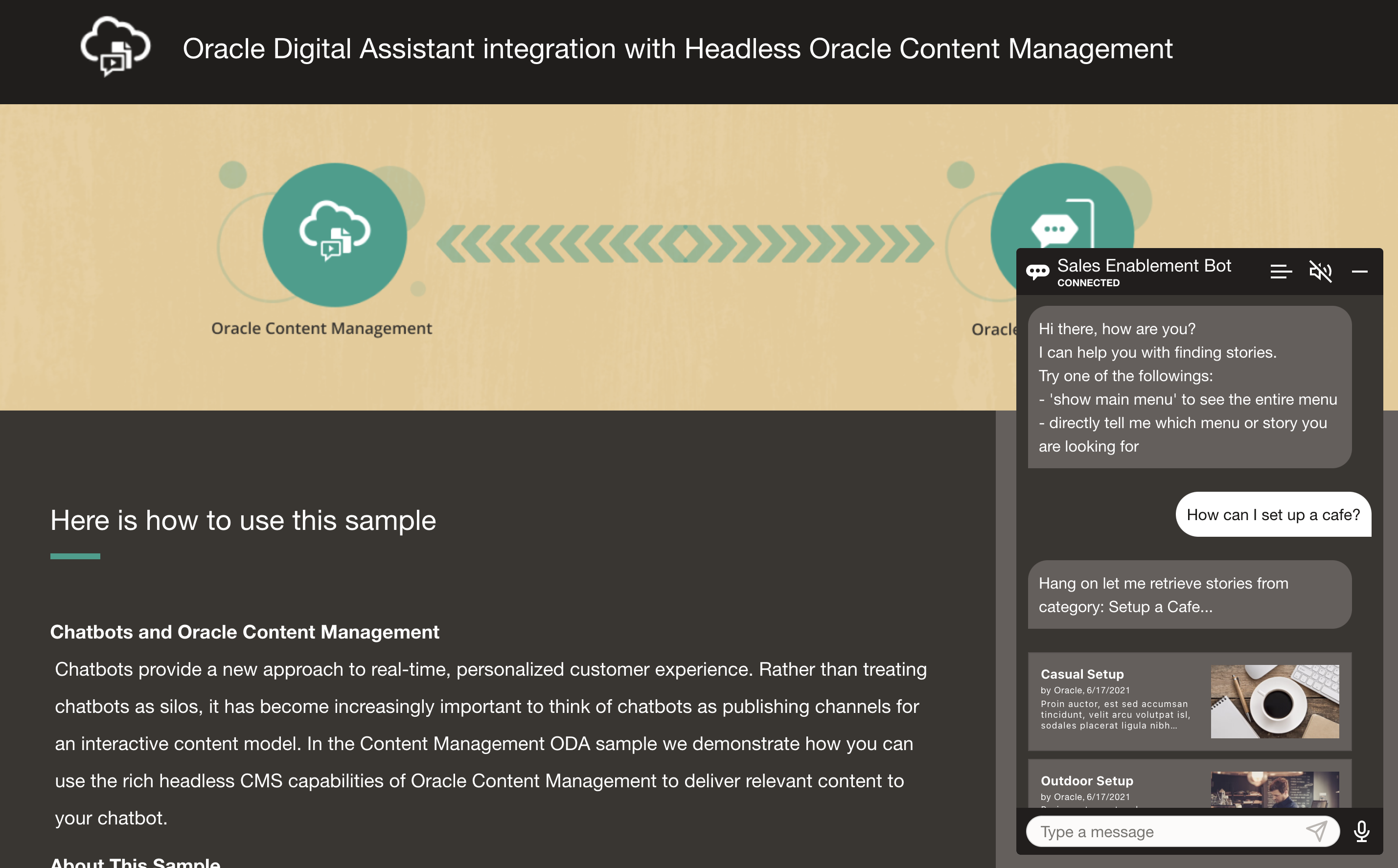

チャットボット・サンプルは、ユーザーが販売販促資料を検索するために使用できるボットを含む単一のランディング・ページで構成されます。ビジターは、「Sales Enablement」ボットに、メニュー・アイテムのリスト、メニュー・アイテムのカテゴリ、または検索問合せに関連するストーリーとお知らせの取得を依頼できます。
オラクルが作成しているものを確認するには、チュートリアルの終了状態、Oracle Content Managementのコンテンツを使用するODAチャットボットを次に示します。
https://headless.mycontentdemo.com/samples/oce-oda-sample/
このチュートリアルの最後にあるランディング・ページと「Sales Enablement」ボットは次のようになります。
この図は、「Sales Enablement」チャットボット・ウィンドウが開いているサイト・ランディング・ページと進行中の会話を示しています。

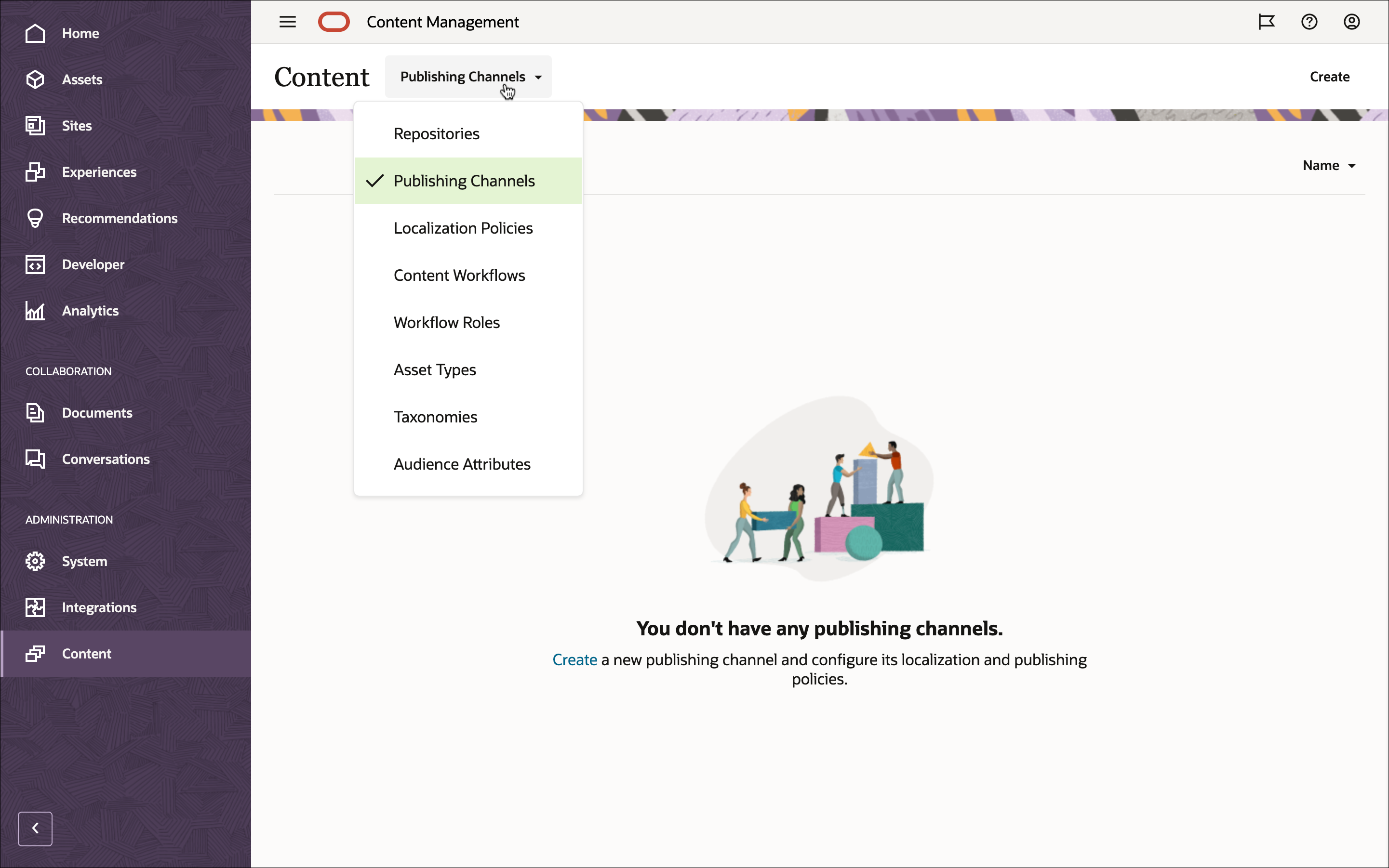

  2. 左側のナビゲーション・メニューで「コンテンツ」を選択し、ページ・ヘッダーの選択リストから「チャネルの公開」を選択します。
    この図は、「コンテンツ」ページ・ヘッダーのドロップダウン・メニューで選択された「公開チャネル」オプションを示しています。

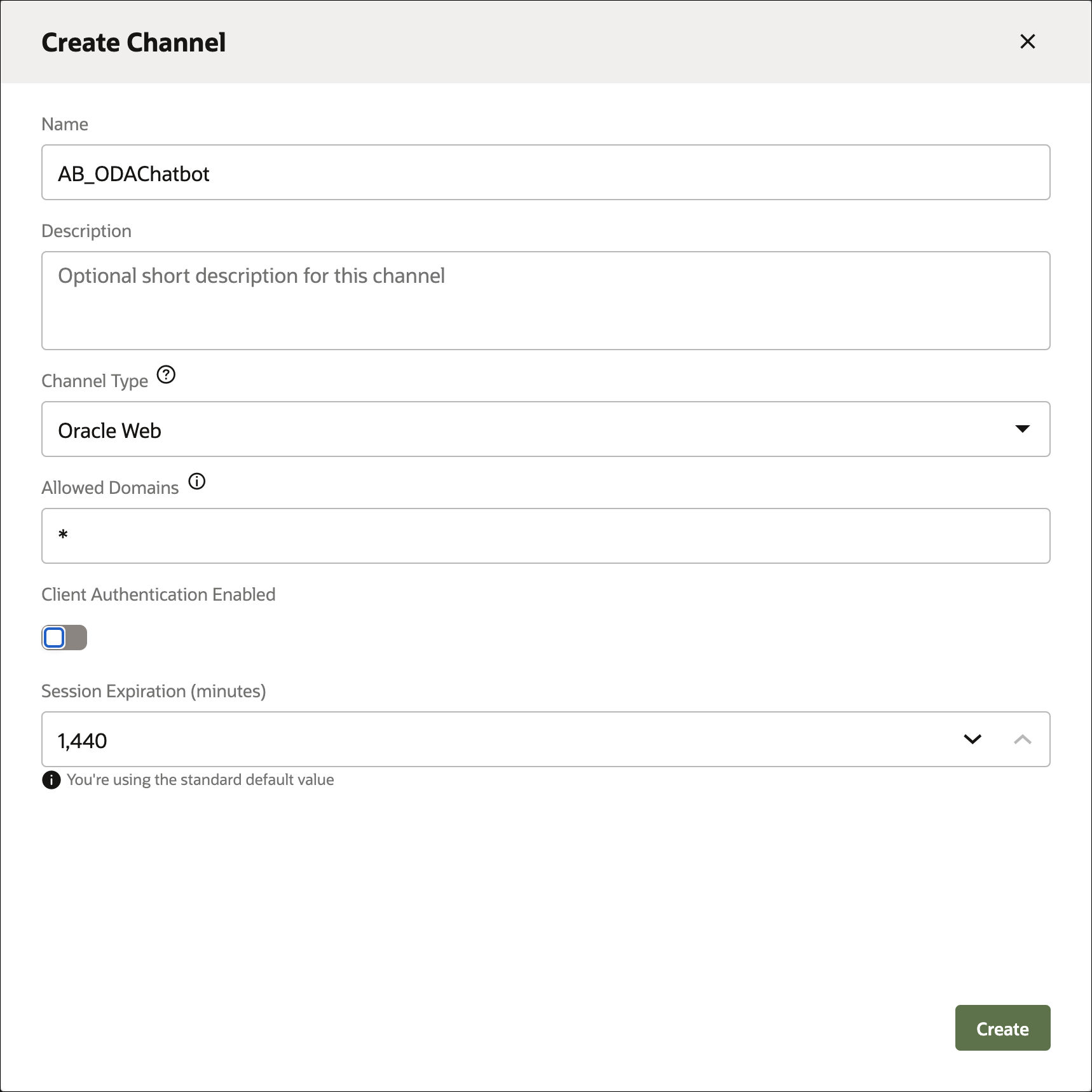

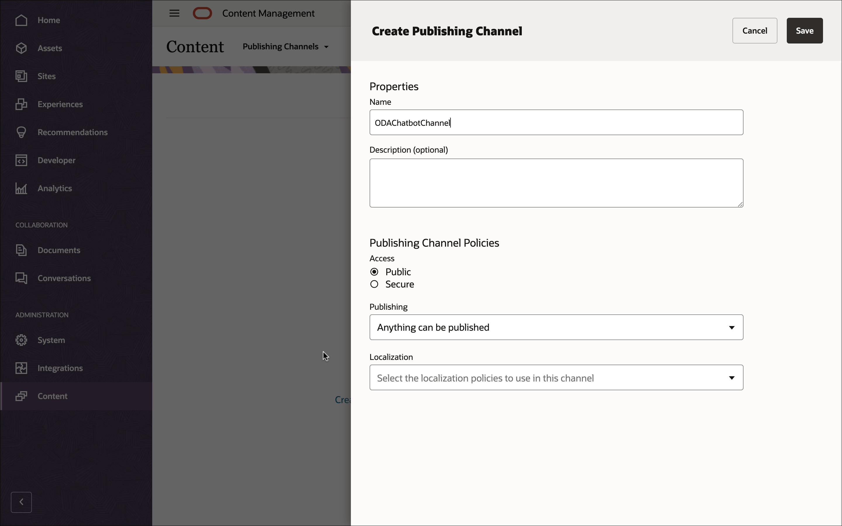

  3. 右上隅にある「Create」をクリックして、新しいチャネルを作成します。このチュートリアルの目的でチャネルにODAChatbotChannelという名前を付け、アクセスをパブリックのままにします。チャネルを作成するには、「保存」をクリックします。
    この図は、公開チャネル定義パネルを示しています。チャネル名フィールドには「ODAChatbotChannel」が表示されています。

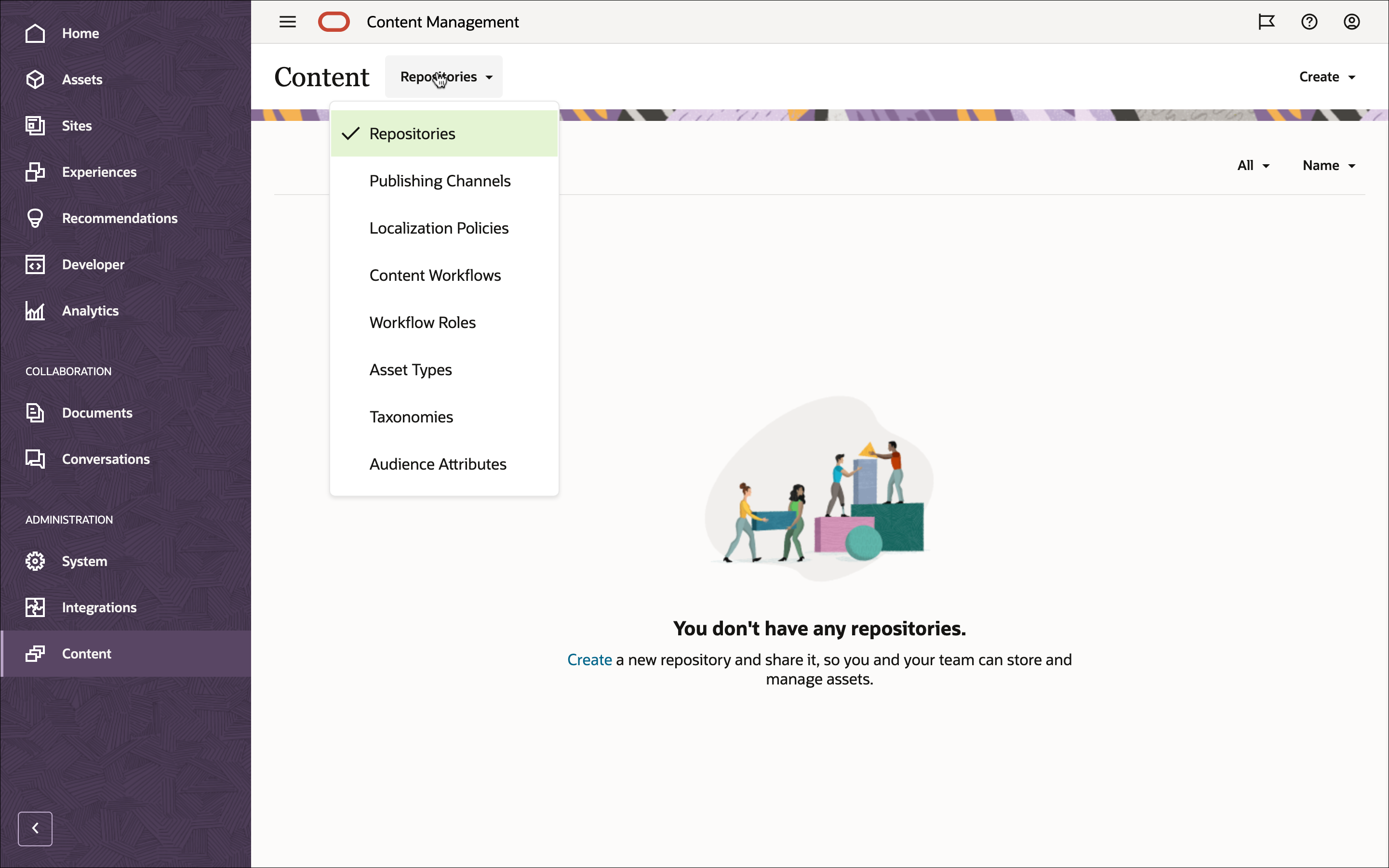

  4. 左側のナビゲーション・メニューで「コンテンツ」を選択し、ページ・ヘッダーの選択リストから「リポジトリ」を選択します。
    この図は、「コンテンツ」ページ・ヘッダーのドロップダウン・メニューで選択された「リポジトリ」オプションを示しています。

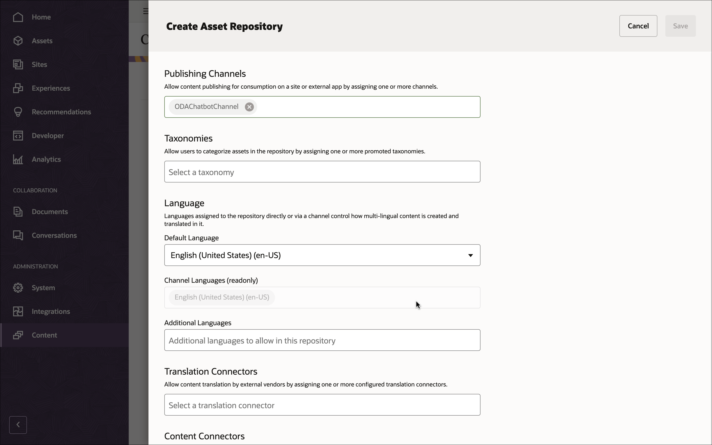

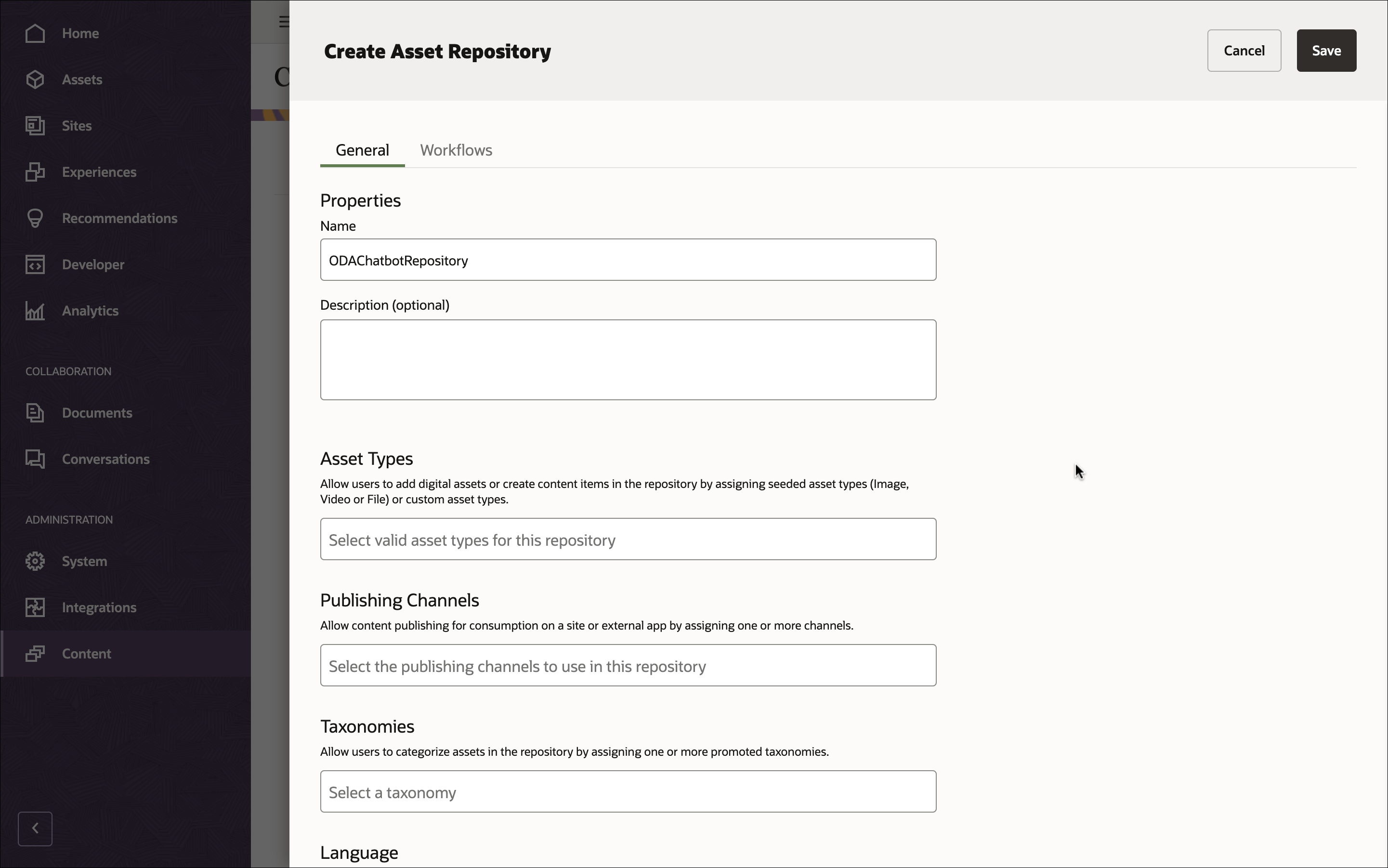

  5. 右上隅にある「Create」をクリックして、新しいアセット・リポジトリを作成します。このチュートリアルの目的で、アセット・リポジトリに'ODAChatbotRepository'という名前を付けます。
    この図は、リポジトリ定義パネルを示しています。リポジトリ名フィールドには「ODAChatbotRepository」が表示されています。
  6. 「チャネルの公開」フィールドで、ODAChatbotChannelチャネルを選択して、ODAChatbotRepositoryリポジトリのコンテンツをODAChatbotChannelチャネルに公開できることをOracle Content Managementに指示します。終了したら、「Save」をクリックします。
    このイメージは、「公開チャネル」フィールドにODAChatbotChannelがあるリポジトリ定義パネルを示しています。

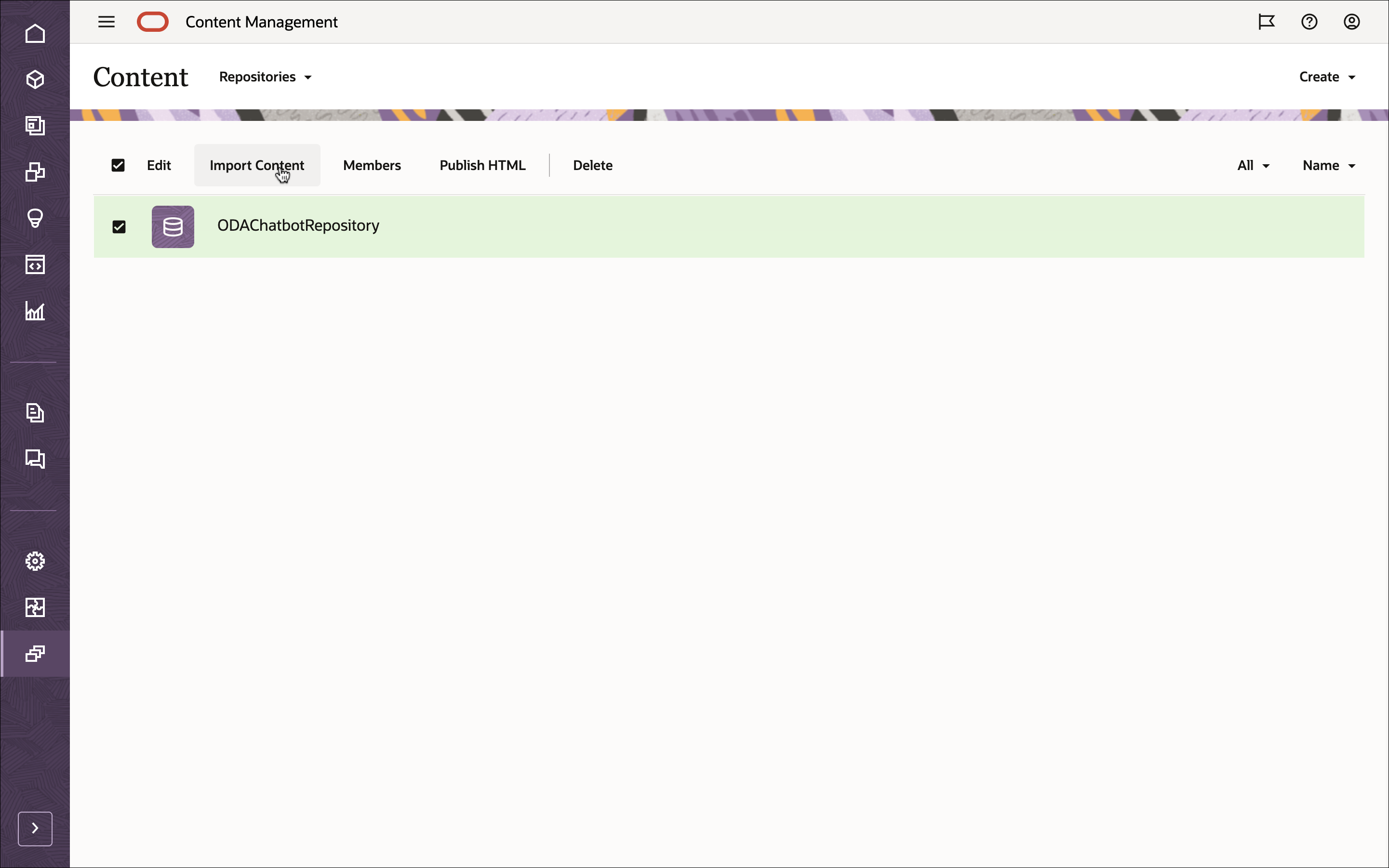

  3. 左側のナビゲーション・メニューで「コンテンツ」を選択し、ページ・ヘッダーの選択リストから「リポジトリ」を選択します。ここで、ODAChatbotRepositoryを選択し、上部のアクション・バーの「コンテンツのインポート」をクリックします。
    このイメージは、ODAChatbotRepositoryアイテムが選択された「リポジトリ」ページを示しています。

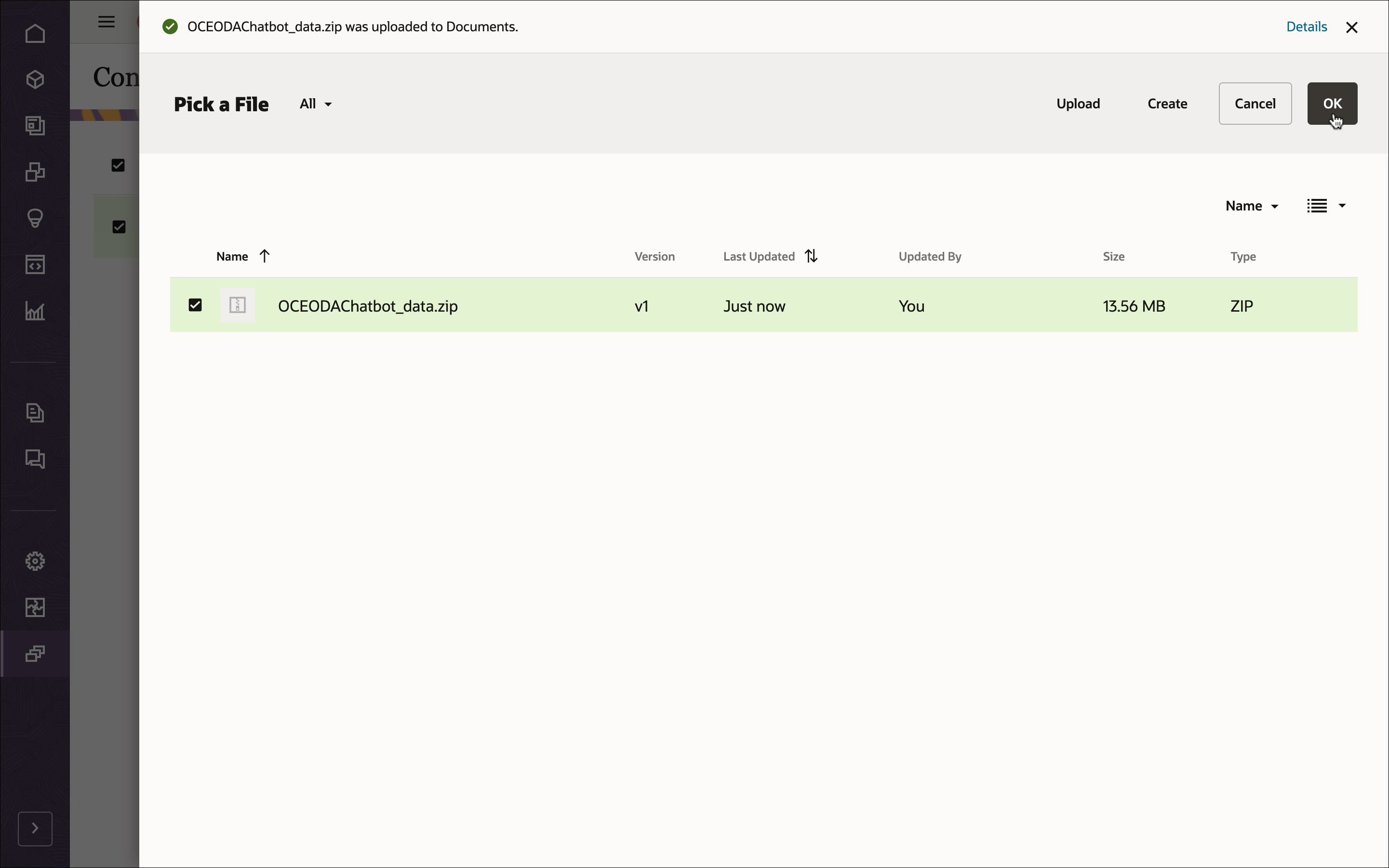

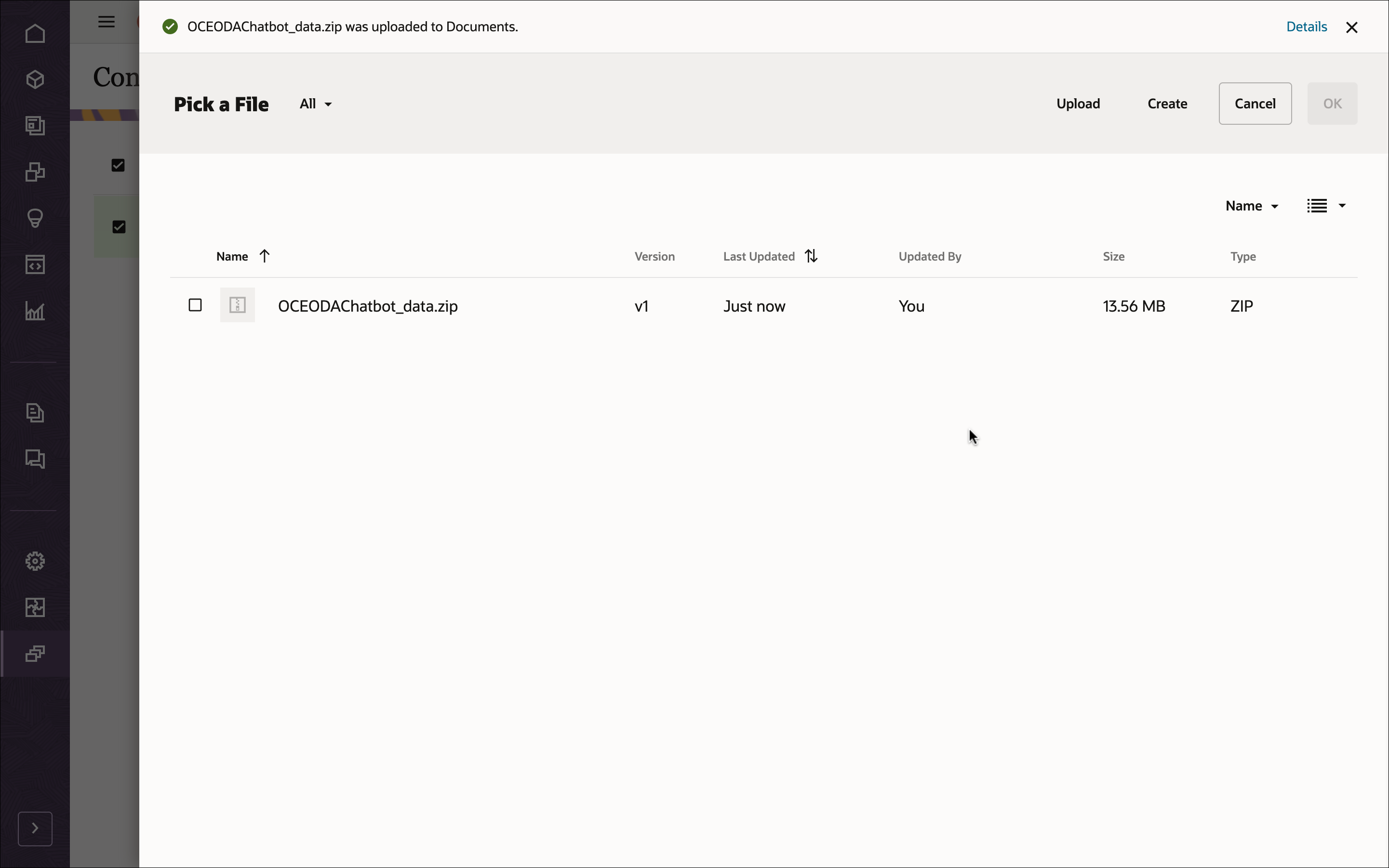

  4. ローカル・コンピュータから「ドキュメント」フォルダにOCEODAChatbot_data.zipをアップロードします。
    この図は、OCEODAChatbot_data.zipファイルのアップロード確認画面を示しています。
  5. アップロード後、OCEODAChatbot_data.zipを選択し、「OK」をクリックしてコンテンツをアセット・リポジトリにインポートします。
    この図は、「OK」ボタンが有効な、選択したOCEODAChatbot_data.zipファイルを示しています。

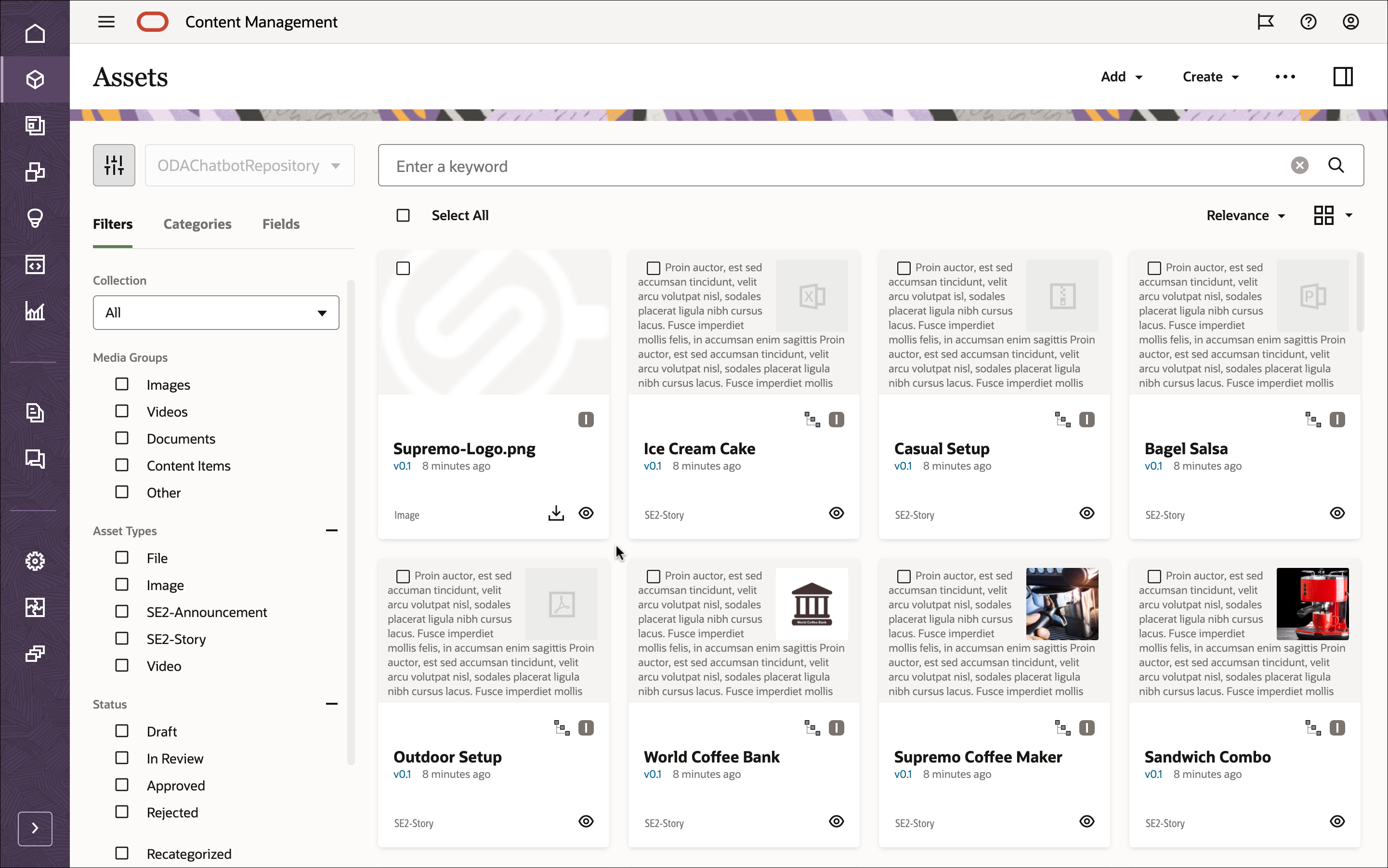

  6. コンテンツが正常にインポートされたら、「アセット」ページに移動し、ODAChatbotRepositoryリポジトリを開きます。関連するすべてのイメージ、コンテンツ項目およびタクソノミがアセット・リポジトリに追加されています。
    このイメージは、インポートされたすべてのアセットを含むODAChatbotRepositoryリポジトリを示しています。

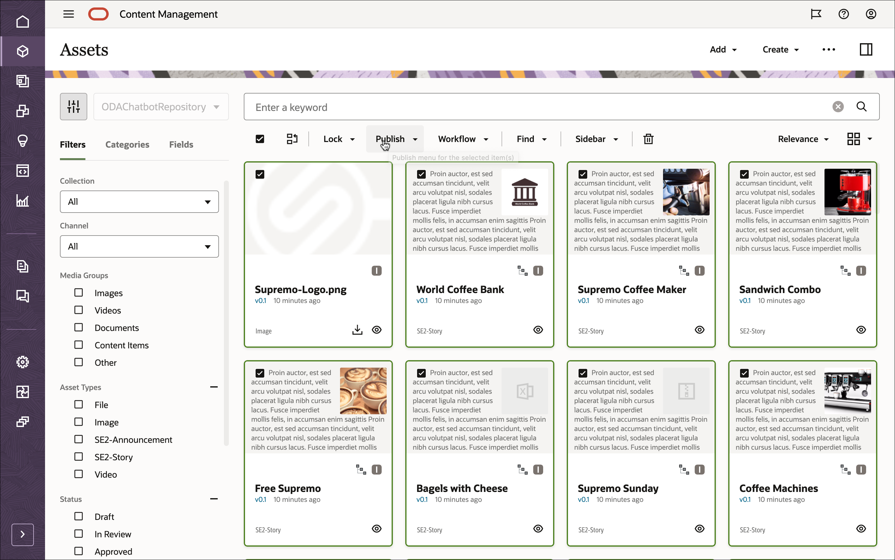

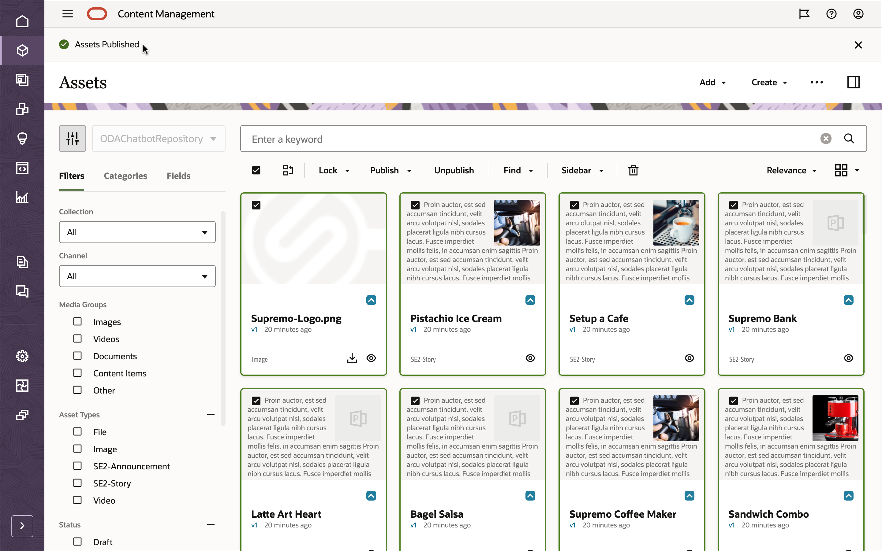

  7. 左上の「すべて選択」「公開」の順にクリックして、インポートされたすべてのアセットを、前に作成した公開チャネルODAChatbotChannelに追加します。
    このイメージは、ODAChatbotRepositoryリポジトリを示しています。すべてのアセットが選択され、アクション・バーの「公開」オプションが表示されています。

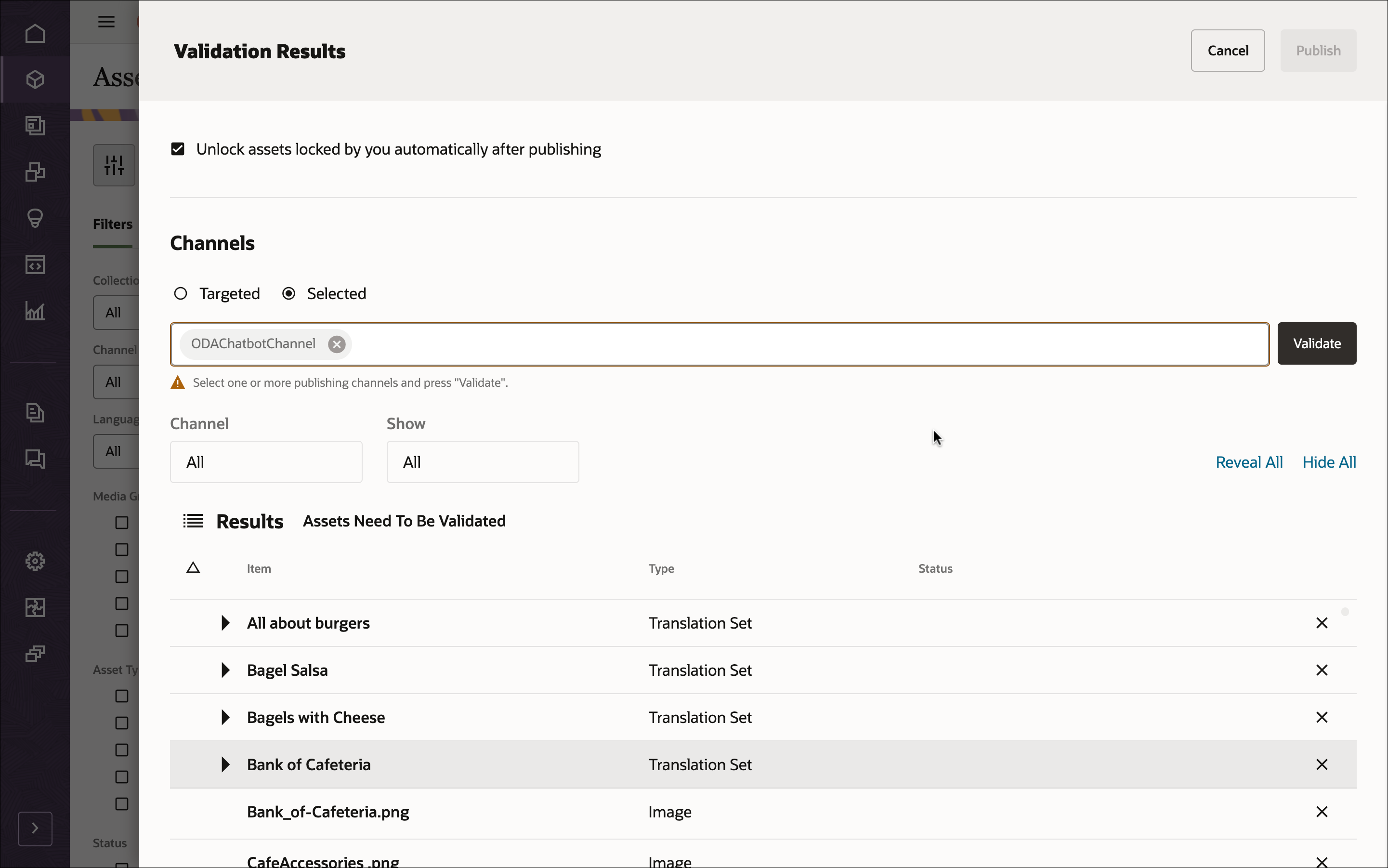

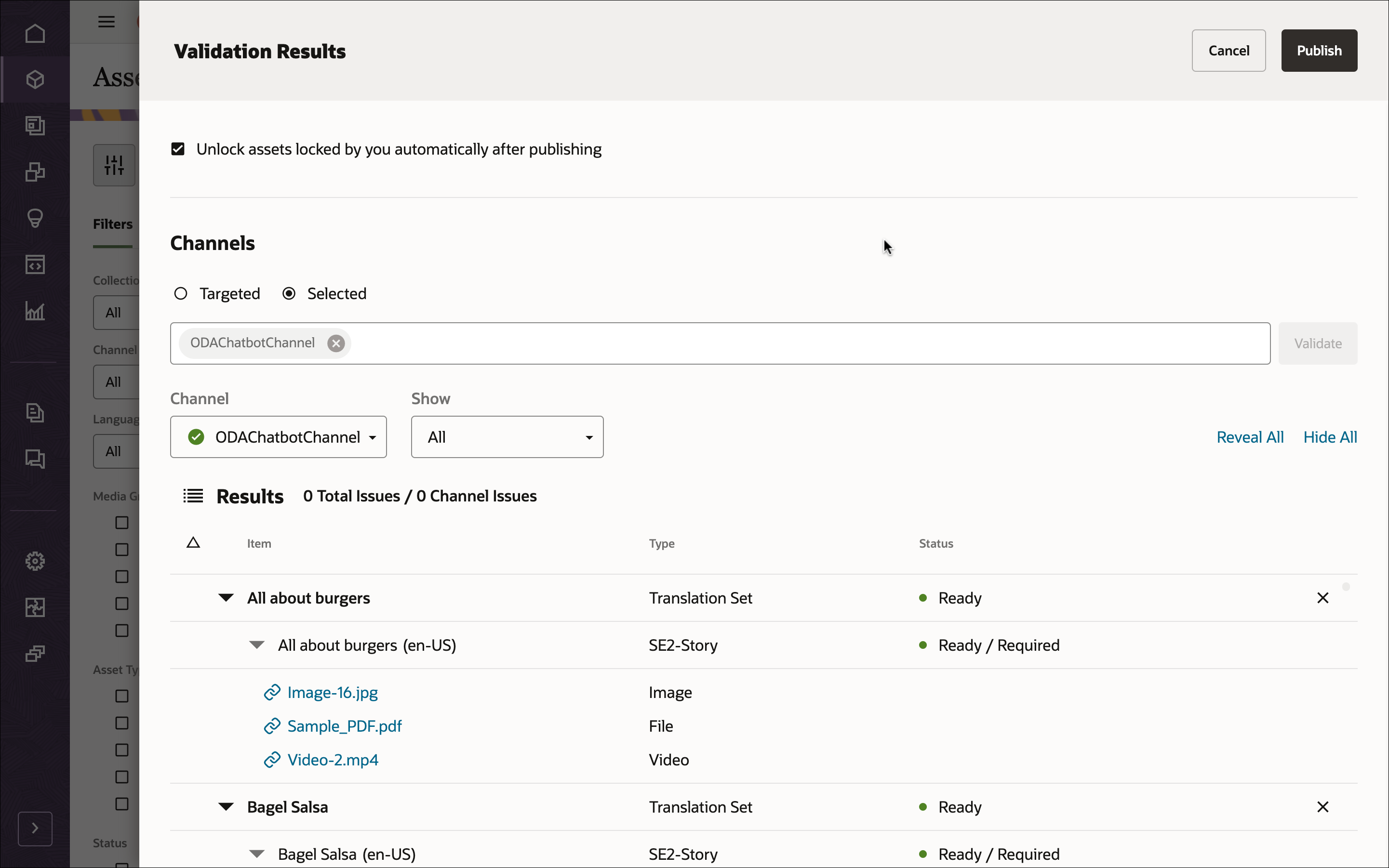

  8. 公開する前に、すべてのアセットを検証する必要があります。最初にODAChatbotChannelを選択したチャネルとして追加し、「検証」ボタンをクリックします。
    このイメージは、「検証結果」ページを示しており、「チャネル」フィールドにODAChatbotChannelチャネルが追加され、検証するすべてのアセットおよび「検証」ボタンが有効になります。
  9. アセットの検証が完了したら、右上隅にある「公開」ボタンをクリックして、選択したチャネルにすべてのアセットを公開できます。
    このイメージは、「検証結果」ページを示しており、「チャネル」フィールドにODAChatbotChannelチャネルが追加され、すべてのアセットが検証され、「公開」ボタンが有効になります。
    これが完了すると、すべてのアセットが公開されている「アセット」ページに表示されます。(アセット名の上にあるアイコンでわかります。)
    このイメージは、「アセット」ページを示しており、すべてのアセットが公開されています。

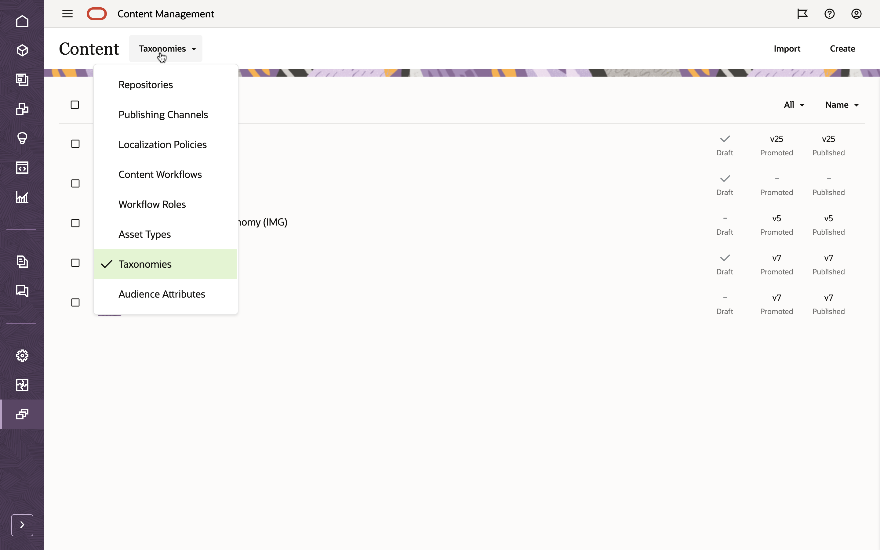

  10. 左側のナビゲーション・メニューで「コンテンツ」を選択し、ページ・ヘッダーの選択リストから「タクソノミ」を選択します。
    このイメージは、「コンテンツ」ページ・ヘッダーのドロップダウン・メニューで選択された「タクソノミ」オプションを示しています。
  11. 「タクソノミ」ページで、SE2カテゴリ(SEC)分類を選択し、アクション・バーの「公開」をクリックして使用できるようにします。同じ方法でSE2 Products (SEP)分類を公開します。

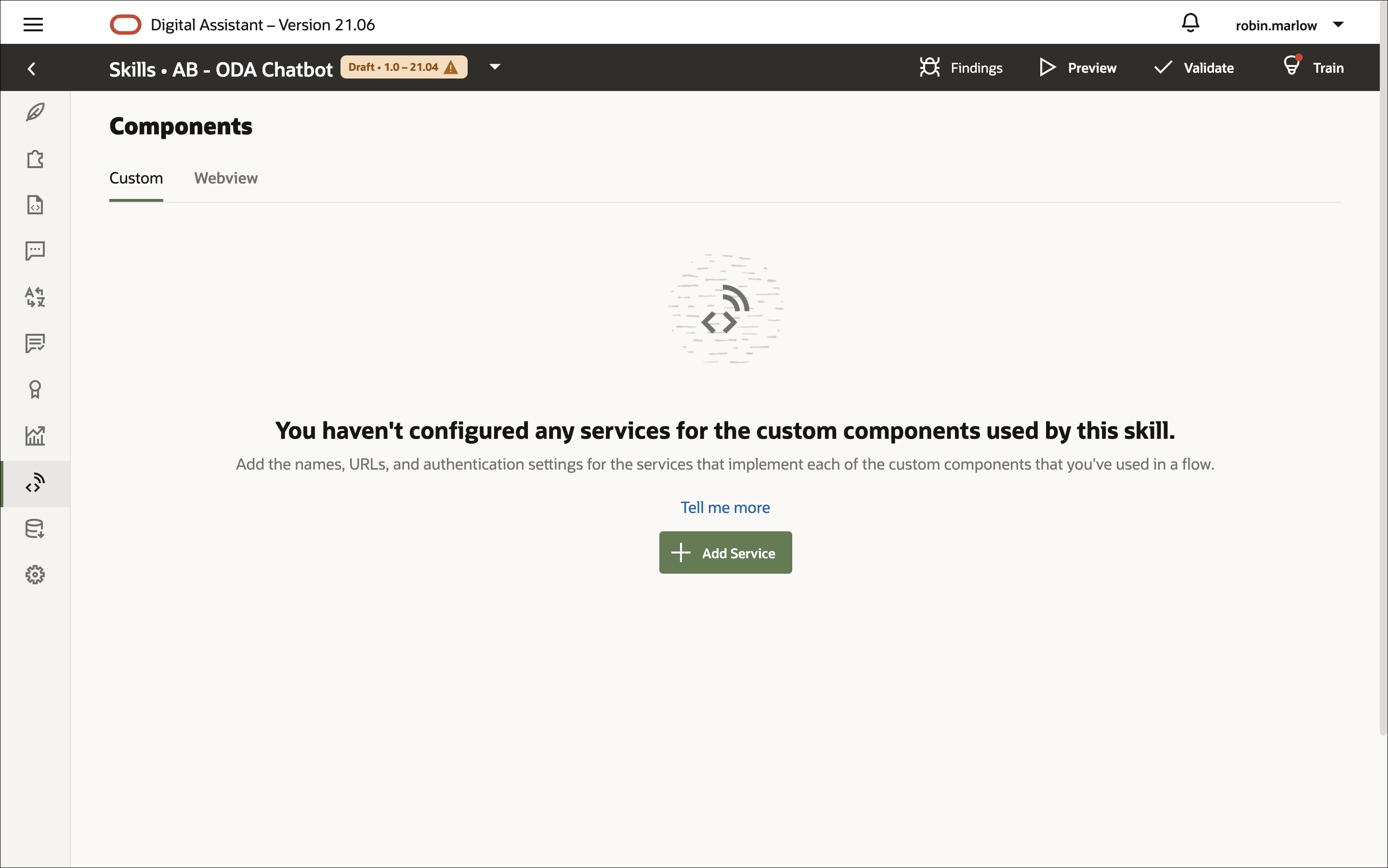

  3. カスタム・コンポーネント・サービスを設定および構成します

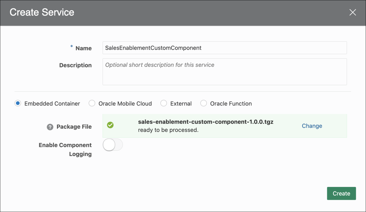

  6. カスタム・コンポーネント・サービスのパッケージ化およびデプロイ

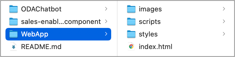

    cd oce-integration-samples/oce-oda-chatbot-sample/headless-chatbot-sample
コード ベースが完成しました。このチュートリアルで使用するフォルダを詳しく見てみましょう。

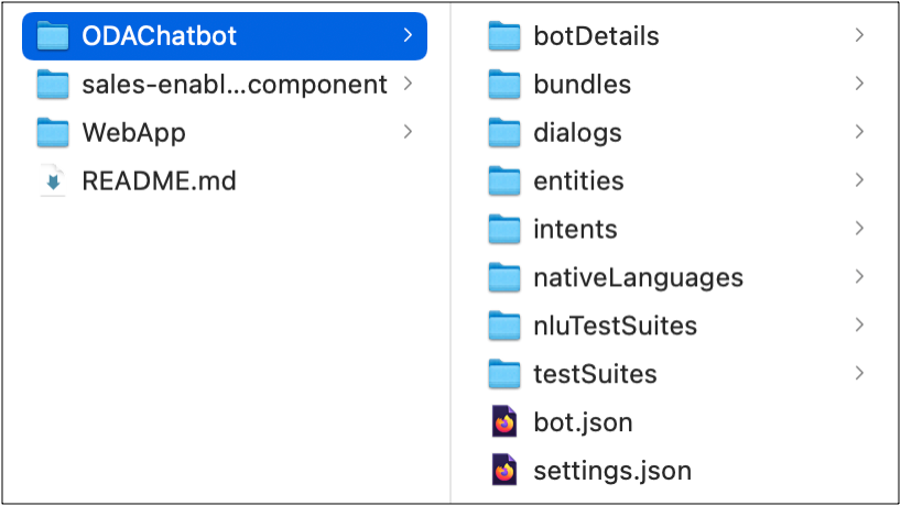

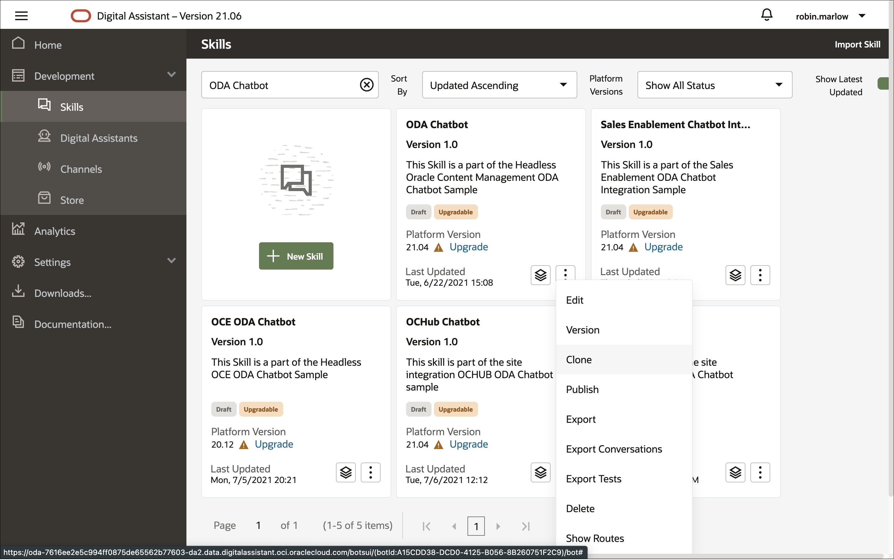

コード・ベースのODAChatbotフォルダは、このチュートリアルで使用されるODAスキルです。次のステップに従って、ODAインスタンスでスキルを作成およびトレーニングします:

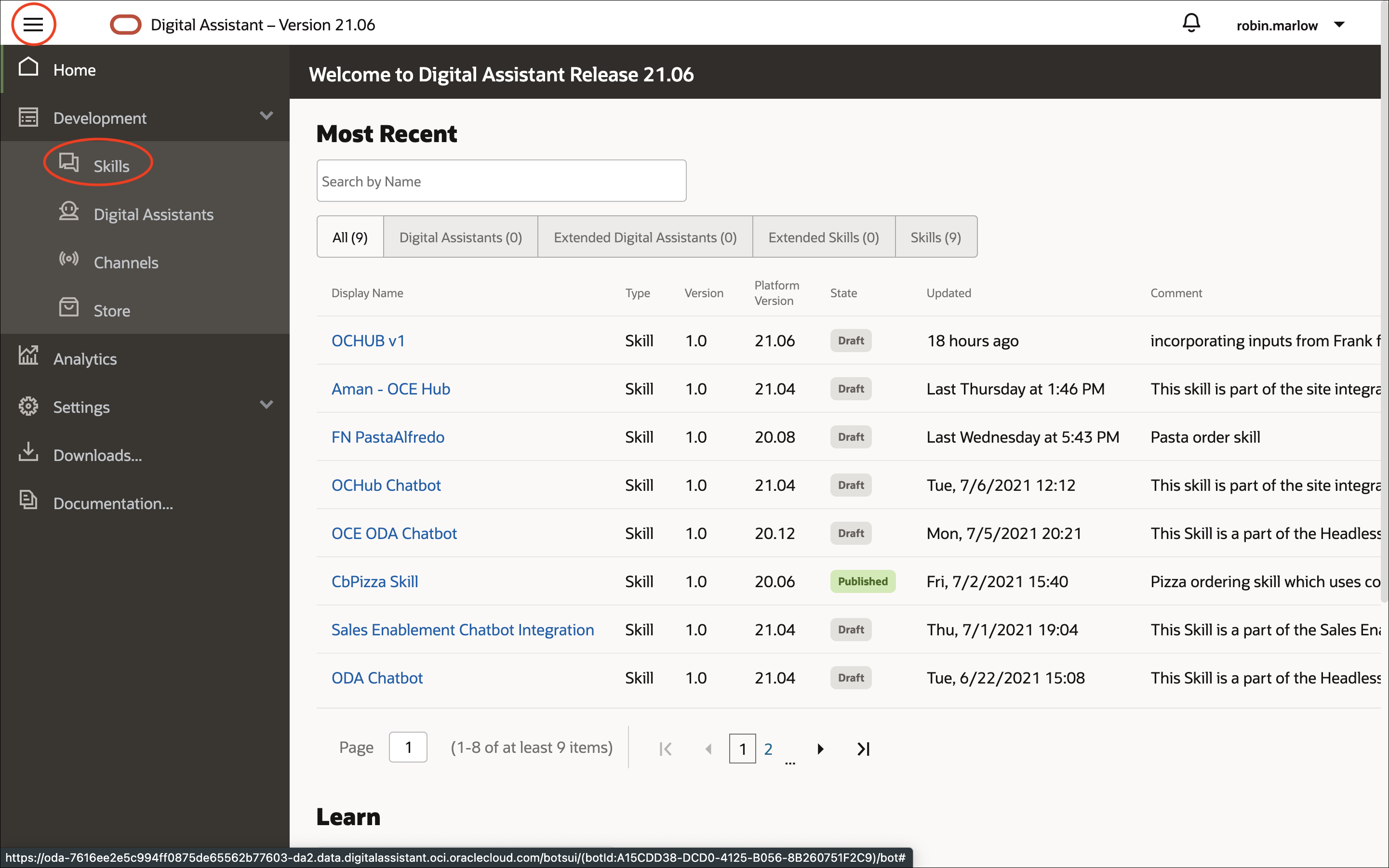

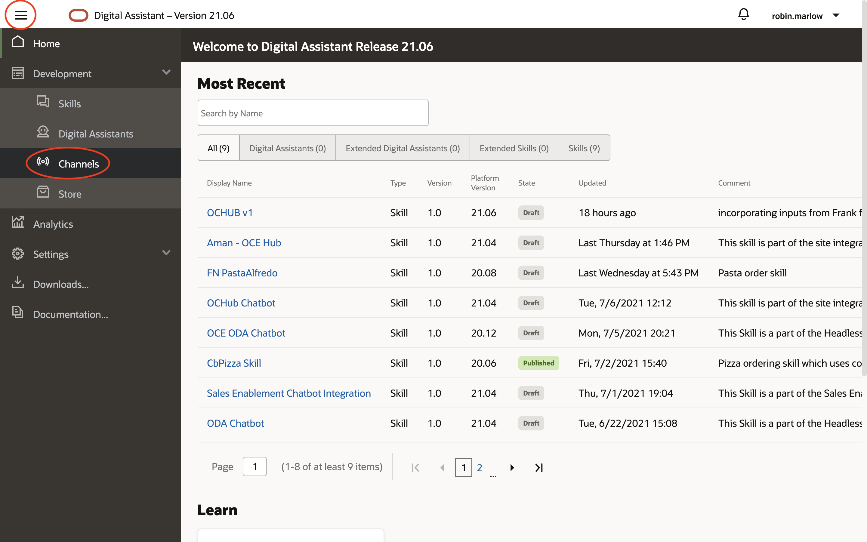

  1. Oracle Digital Assistantインスタンスで、左側のナビゲーション・メニューを開き、「開発」「スキル」の順にクリックします。
    このイメージは、左側のナビゲーション・メニューが開き、「スキル」オプションが強調表示されたOracle Digital Assistanceインスタンスを示しています。
  2. ODA Chatbotスキルを検索します。
    ノート:インスタンスにこのスキルがない場合は、ODAChatbotフォルダのコンテンツを選択し、1つのzipファイルに圧縮します。ODAインスタンスの「スキル」ページで、「スキルのインポート」をクリックし、作成したzipファイルをインポートします。ODAChatbotフォルダを直接圧縮すると、インポート時にエラーが発生します。

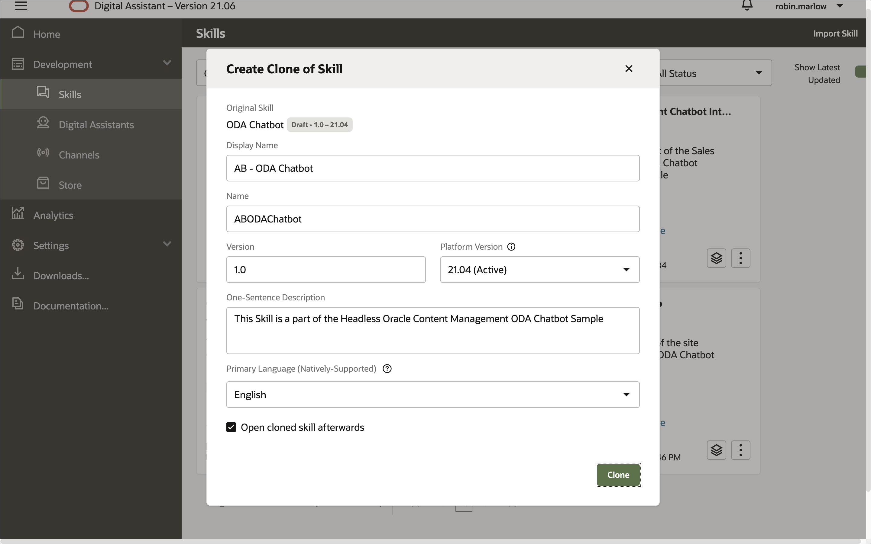

  3. ODAチャットボット・スキル・カードで、オプション・アイコンをクリックし、「クローン」をクリックします。
    この図は、左側のナビゲーション・メニューを開いたOracle Digital Assistanceインスタンスを示しています。
  4. クローンされたスキルに一意の表示名を指定します。たとえば、「AB - ODA Chatbot」などのイニシャルを最初に追加します。その他の値はすべて変更しません。「後でクローン・スキルを開く」を選択し、「クローン」をクリックします。
    ノート:名前は、文字で始まる必要があり、文字、数字、期間およびアンダースコアのみを含めることができます。100文字を超えることはできません。

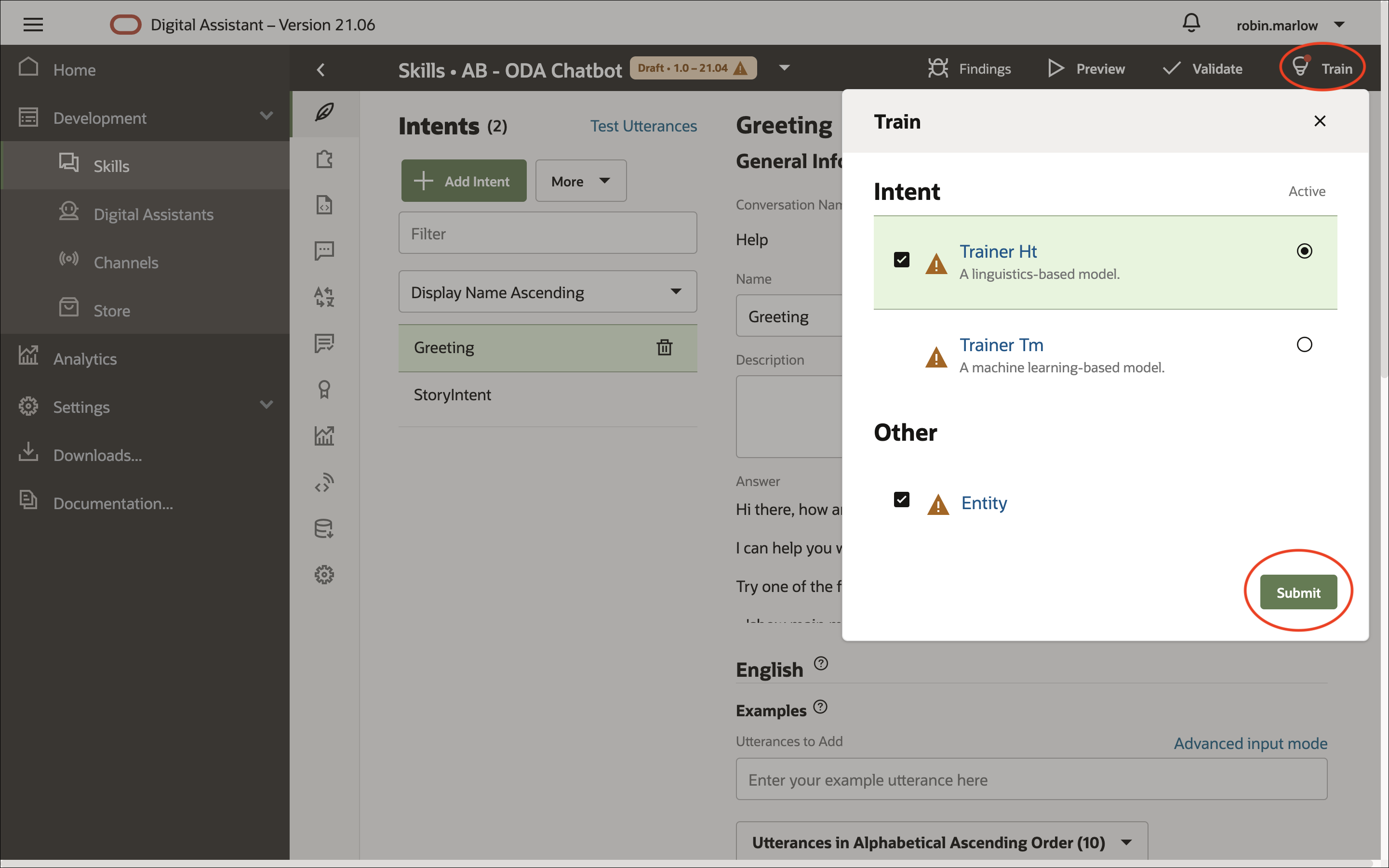

  5. 「トレイン」をクリックし、「Trainer Ht」が選択されていることを確認し、「送信」をクリックしてスキルをトレーニングします。
    ノート:このチュートリアルでは「Ht」トレーニングを使用します。これは迅速ですが、説明がわかりにくい方法です。本番作業では、Tmトレーニングを使用し、これによりインテント解決が向上します。

カスタム・コンポーネント・サービスの設定および構成

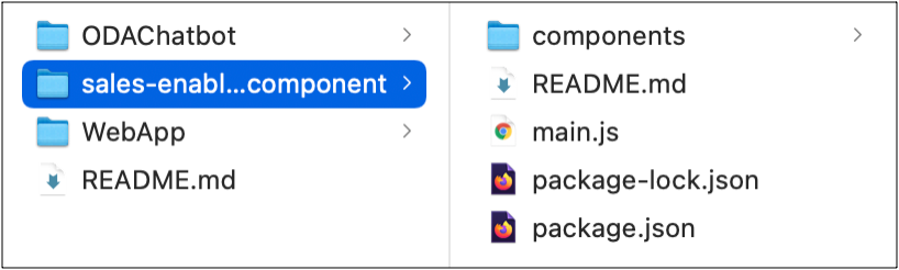

コード・ベースのsales-enablement-custom-componentフォルダは、このチュートリアルで使用されるODAカスタム・コンポーネントです。最初に、このODAカスタム・コンポーネントの依存関係をダウンロードする必要があります。headless-chatbot-sample/sales-enablement-custom-componentディレクトリから次のコマンドを実行します。
npm install
次に、Oracle Content Management Content SDK (および他のリクエスト)が正しいチャネル・トークンを使用して正しいインスタンスURLおよびAPIバージョンをターゲットにできるように、いくつかの情報を構成する必要があります。
これらの値は、新しい配信クライアントをインスタンス化するために、component/server-config-utils.jsで使用されます。
server-config-utils.jsファイルをテキスト・エディタで開きます。次のようなものが表示されます。
    contentServer: "https://instance-name.cec.ocp.oraclecloud.com",
    contentVersion: "v1.1",
    channelToken: "4b7b22ad5f5245f28579641d5489a98f",
各キーと値のペアを、インスタンスURL、ターゲットにするAPIバージョン、および公開チャネルに関連付けられたチャネル・トークンを反映するように変更します。たとえば、このチュートリアルで作成したチャネルはODAChatbotChannelです。

  1. JavaScript IDEに作業を保存します。
  2. 端末ウィンドウを開き、sales-enablement-custom-componentフォルダに移動します。
  3. sales-enablement-custom-componentフォルダに、次のnpmコマンドを入力します。
    bots-node-sdk pack
    package.jsonファイルのpreackスクリプトのため、このコマンドはまずpreapackコマンドを実行してパッケージを確認します。このコマンドは、ノード・プロジェクトとその依存関係をsales-enablement-custom-component-1.0.0.tgzというデプロイ可能なtarballにパッケージ化します。
    tarballには、devDependenciesを除くすべての依存関係が含まれている必要があります。
  4. ODAチャットボット・スキルで、左側のバーの「コンポーネント」アイコンをクリックして、コンポーネント・サービス・ページを開きます。新しいサービスを作成するには、「+サービス」をクリックします。
    このイメージは、スキルの空のサービス・ページを示しています。
  5. 「サービスの作成」ダイアログで、次の手順を実行します。
    1. 「名前」フィールドに、SalesEnablementCustomComponentと入力します。
    2. 「説明」フィールドには、オプションの説明を追加できます。
    3. 「埋込みコンテナ」オプションが選択されていることを確認してください。
    4. sales-enablement-custom-component-1.0.0.tgzファイルを「パッケージ・ファイル」フィールドにドラッグ・アンド・ドロップするか、アップロードします。
    5. 作成」をクリックする。
    この図は、「サービスの作成」ダイアログを示しています。

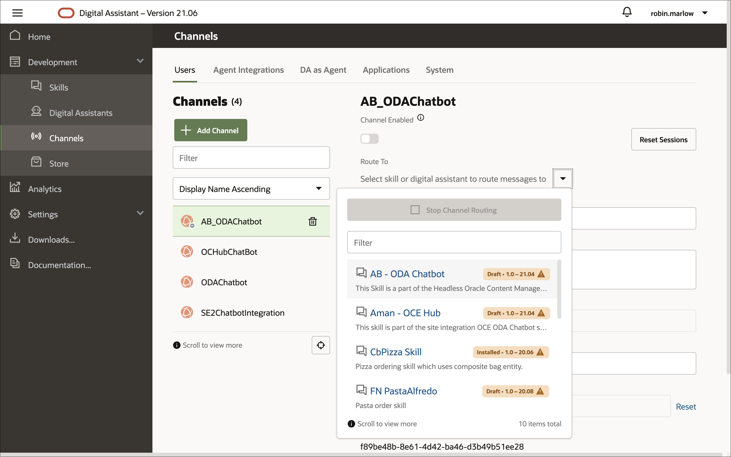

Oracle Digital Assistant Webチャネルの作成

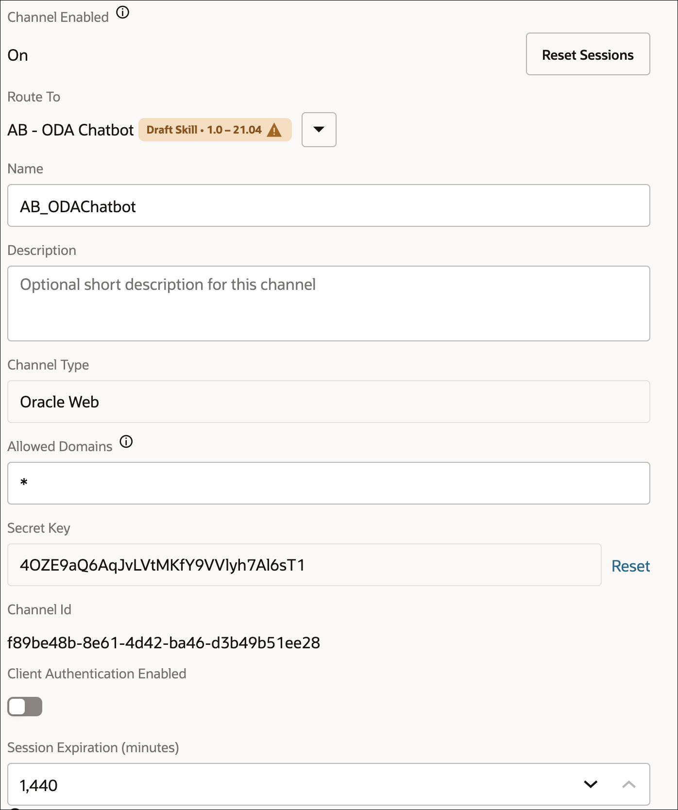

Oracle WebクライアントがスキルにアクセスできるようにするOracle Digital Assistantユーザー・チャネルを作成します。このチャネルを使用できるのはWebクライアントのみであるため、クライアント認証を必要とするように構成します。
  1. Oracle Digital Assistantインスタンスで、左側のナビゲーション・メニューを開き、「開発」「チャネル」の順にクリックします。
    この図は、左側のナビゲーション・メニューが開き、「チャネル」オプションが強調表示されたOracle Digital Assistanceインスタンスを示しています。
  2. 「チャネル」ページで、「+チャネル」をクリックしてチャネルを追加します。
  3. 「チャネルの作成」ページで、次のスクリーンショットに示すように次の情報を入力します。
    • 名前:文字で始まり、文字、数字、ピリオドおよびアンダースコア(_)のみを含む一意の名前(AB_ODAChatbotなど)。
    • 説明: (オプション)チャネルの使用対象。
    • チャネル・タイプ: Oracle Web。
    • 許可されるドメイン: * (単一のアスタリスクで任意のドメインを使用できます。)
    • クライアント認証有効:オフのままにします。
  4. 作成」をクリックする。
  5. 「ルート先」ドロップダウン・リストで、このチュートリアルに使用するスキルを選択します。
    このイメージは、「ルート先」ドロップダウン・リストが開いている「チャネル」ページを示しています。
  6. 「チャネルが有効」オプションを「オン」に切り替えます。
  7. このチャネルに対して表示されるチャネルIDに注意してください。このチュートリアルの後半では、Webアプリケーションでこの値を使用します。
    この図は、チャットボットのルーティング情報を含む「チャネル」ページを示しています。
  8. Webブラウザのアドレス・フィールドに表示されるインスタンスURL (たとえば、oda-xxxx.data.digitalassistant.oci.oraclecloud.com)から、Oracle Digital Assistantのホストおよびドメイン(完全修飾ドメイン名として参照)にも注意してください。この値は、チュートリアルの後半で使用します。
これで、Webページのチャットボットをスキルに接続するようにインスタンスが設定されました。

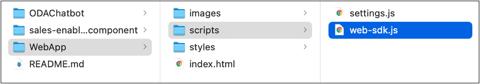

  1. 最新バージョンのOracle Web SDKをダウンロードし、選択したフォルダに解凍します。サイド・メニューを開き、「ダウンロード」をクリックして、デジタル・アシスタント・インスタンスからこのSDKのダウンロード・ページに移動することもできます。
  2. Oracle Web SDKフォルダからネイティブ・クライアント-sdk-js/web-sdk.jsファイルをコピーし、WebApp/scriptsフォルダに配置します。
    このイメージは、WebApp/scriptsフォルダのWeb-sdkファイルを示しています。

コンテンツ管理ODAチャットボット・サンプルを構築したので、稼働する前に問題をデバッグしてアプリケーションをプレビューできるように、ローカル・ブラウザで表示する必要があります。
  1. WebブラウザでWebApp/index.htmlファイルを開きます。
  2. チャット・ウィンドウが開いた状態でWebアプリケーションが表示されます。チャット・ウィジェットが開いていない場合は、チャット・アイコンをクリックして開きます。
  3. スキルと会話して、Webアプリケーションが適切に構成されていることを確認します。
