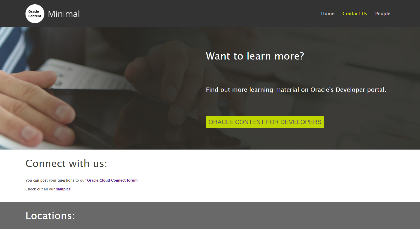

「お問い合わせ」ページは次のチュートリアルの最後に表示されます。
この図は、React Minimumサイトの「問合せ先」ページを示しています。

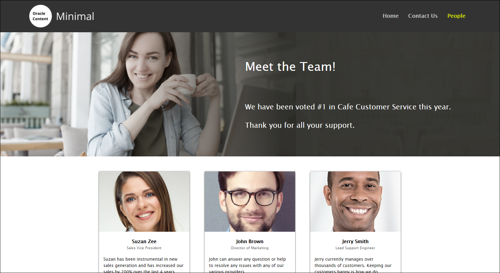

個人ページは次のチュートリアルの最後に表示されます。

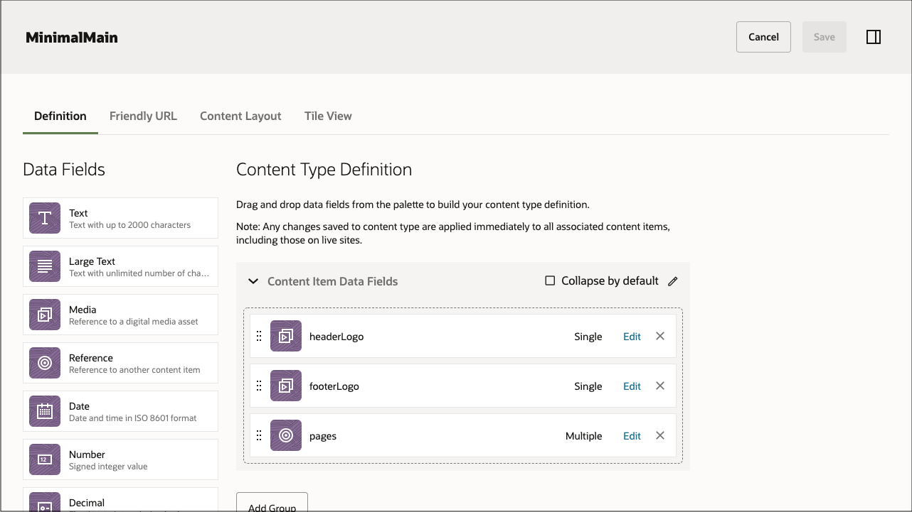

それぞれ独自のフィールド・セットを持つ5つのコンテンツ・タイプを作成します。
最初のコンテンツ・タイプMinimalMainには、次のフィールドが必要です。
表示名 フィールド・タイプ 必須 マシン名
headerLogo 単一値メディア・フィールド headerLogo
footerLogo 単一値メディア・フィールド footerLogo
ページ 複数値参照フィールド ページ
MinimalMainコンテンツ・タイプ定義は次のようになります。
この図は、コンテンツ・タイプ'MinimalMain'の定義を示しています。次のデータ・フィールドが含まれます: headerLogo、footerLogo、ページ。
