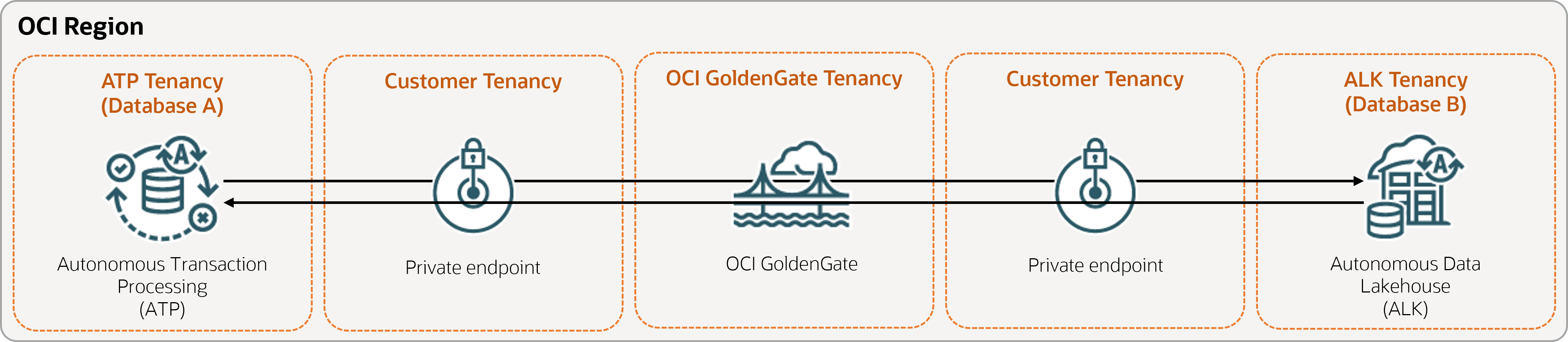

概要
次のステップでは、Oracle Data Pumpを使用してターゲット・データベースをインスタンス化し、同じリージョン内の2つのデータベース間で双方向(2方向)レプリケーションを設定する方法について説明します。
bidirectional.pngの説明が続きます
画像bidirectional.pngの説明
