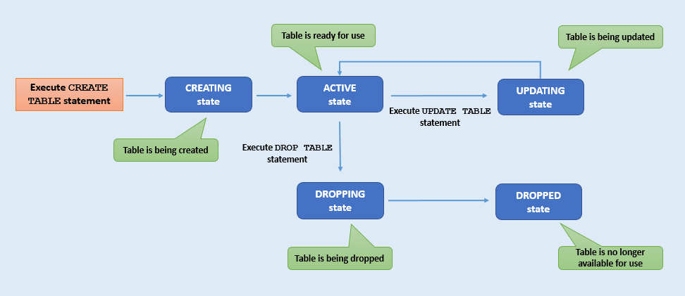

表の状態およびライフ・サイクル
様々な表の状態とその重要度(表のライフ・サイクル・プロセス)について学習します。
それぞれの表は、表の作成から削除まで、一連の様々な状態を経過します。たとえば、DROPPING状態の表はACTIVE状態に移行できませんが、ACTIVE状態の表はUPDATING状態に変わることができます。表のライフ・サイクルをモニタリングすることにより、表の様々な状態をトラッキングできます。この項では、表の様々な状態について説明します。
| 表の状態 | 説明 |
CREATING |
表は作成処理中です。これで、使用する準備ができていません。 |
UPDATING |
表の更新が進行中です。表がこの状態の場合、これ以上表を変更することはできません。 次の場合、表が UPDATING状態になります。- 表の制限が変更されます。 - 表スキーマが進化しています。 - 表索引の追加または削除 |
ACTIVE |
表は現在の状態で使用できます。表は最近作成または変更された可能性がありますが、表の状態は現在安定しています。 |
DROPPING |
表は削除中であり、どのような目的でもアクセスできません。 |
DROPPED |
表が削除され、読取り、書込みまたは問合せアクティビティに対しては存在しなくなりました。 ノート:削除すると、同じ名前の表を再度作成できます。 |
