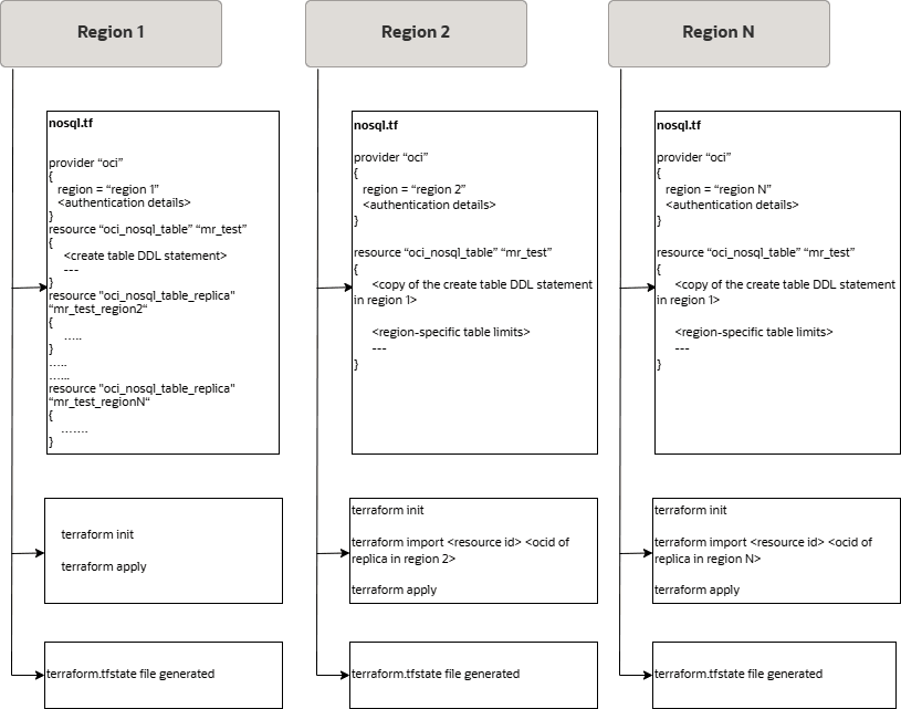

リージョナル・レプリカの表制限の編集
TerraformのOCIプロバイダは、単一のリージョン用に構成されています。表制限の更新はリージョン固有であるため、トロント・リージョンからのみ、ca-toronto-1で作成されたレプリカの読取りおよび書込みユニットを管理できます。同様に、グローバル・アクティブ表の様々なリージョンの表制限を管理する場合は、次に示すようにモジュールをterraformで構築することをお薦めします。ここで、リージョン1、リージョン2などは、Terraformディレクトリ内のディレクトリです。Terraformディレクトリは、Terraformのインストール時に作成されるディレクトリです。
terraform.pngの説明が続きます
画像terraform.pngの説明
Terraformディレクトリでは、リージョンごとに個別のディレクトリを保持し、リージョン固有の表制限を含む構成(前述の図ではnosql.tfと表されます)を保持します。terraform状態ファイル(terraform.tfstate)も、リージョンごとに個別に作成および管理します。
この場合、us-ashburn-1、ca-montreal-1およびca-toronto-1の3つのリージョンに対応する3つのディレクトリがTerraformディレクトリ内にあります。ディレクトリAshburn、MontrealおよびTorontoをコールします。
ca-toronto-1リージョンでレプリカ表の読取り/書込みユニットを変更するステップ:
  1. Torontoディレクトリに移動します。米国東部(アッシュバーン)リージョンで使用される構成からoci_nosql_tableリソース定義を複製して、Terraform構成(ここではnosql.tf)を作成します。
  2. 必要に応じて、表の読取りユニットまたは書込みユニット(あるいはその両方)を更新します。
    resource "oci_nosql_table" "mr_test" {
      #Required
      compartment_id = var.compartment_ocid
      ddl_statement  = "CREATE TABLE IF NOT EXISTS mr_test(id INTEGER,
                        name STRING, info JSON, PRIMARY KEY(id))
                        with schema frozen"
      name           = "mr_test"
      table_limits {
        #Required
        max_read_units     = 100
        max_write_units    = 90
        max_storage_in_gbs = 1
  3. 既存の表をTerraform状態にインポートします。上の図に示すように、状態ファイルもリージョン固有であるため、表をインポートしても状態の競合は発生しません。OCIコンソールから、Canada Southeast(Toronto)リージョンのレプリカ表のocidを取得できます。
    terraform import oci_nosql_table.mr_test <ocid-of-replica-table-in-ca-toronto-1>
  4. 変更の適用
    terraform apply
    Terraform shows the plan to be applied and prompts for confirmation as shown below.
    Do you want to perform these actions?
    Terraform will perform the actions described above.
    Only 'yes' will be accepted to approve.
    確認時に、ca-toronto-1リージョンのレプリカの読取りユニットおよび書込みユニットがそれぞれ100および90に変更されます。
