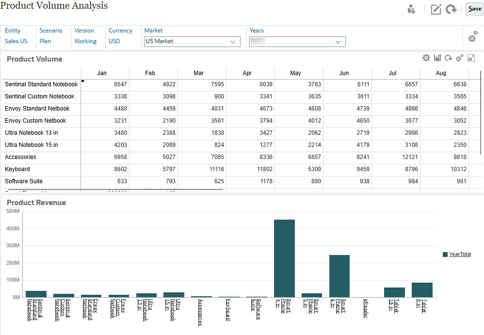

Groovy EPMオブジェクト・モデルを使用すると、データ入力グリッド内のどのセルが編集されているかを判断し、フォーカスされたEssbase計算を生成して、データ入力の影響を受けるメンバーのみを計算できます。

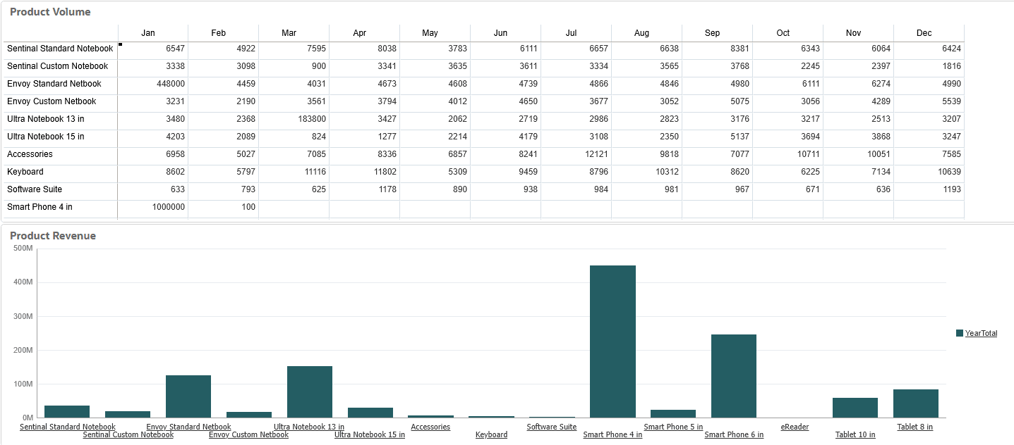

このチュートリアルでは、Product Volume Analysisダッシュボードを使用します。上部のフォーム「Product Volume」は、月単位で様々な製品の量を取得します。下部のフォーム「Product Revenue」には、様々な製品の収益が表示されます。上部フォームを編集する場合、編集した製品についてのみ、下部フォームで売上を計算します。
製品量分析ダッシュボード

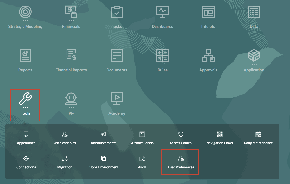

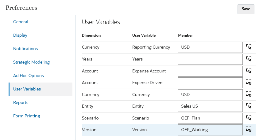

まず、必要なユーザー変数を設定して、Product Volume Analysisダッシュボードを操作します。
  1. ホーム・ページで、「ツール」をクリックし、「ユーザー・プリファレンス」を選択します。
  2. ユーザー・プリファレンス
  3. 「ユーザー変数」タブを選択します。
  4. 次の変数定義を入力します。
  5. ユーザー変数 メンバー
    レポート通貨 USD
    通貨 USD
    エンティティ 米国営業
    Scenario OEP_Plan
    Version OEP_Working
    選択したユーザー変数
  6. 「保存」をクリックします。確認メッセージで、「OK」をクリックし、ホーム・ページに戻ります。

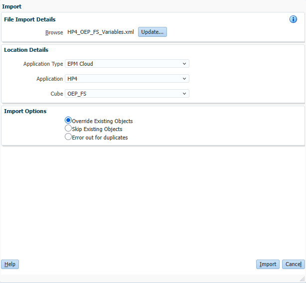

  1. HP4_OEP_FS_Variables.xmlのリンクを右クリックして、ファイルをローカル・ドライブに保存します。
  2. 左上からナビゲータ・アイコン「ナビゲータ」をクリックし、「ルール」(「作成および管理」の下)に移動してCalculation Managerを開きます。システム・ビューで、「EPM Cloud」→「HP4」を展開します。OEP_FSを右クリックし、「インポート」を選択します。
  3. 「ファイル・インポートの詳細」で、ローカル・ドライブからHP4_OEP_FS_Variables.xmlを選択して参照します。
  4. 「Location Details」で、次の項目を選択します。
    • アプリケーション・タイプ: EPM Cloud
    • アプリケーション: HP4
    • キューブ: OEP_FS
  5. 「インポート・オプション」で、「既存のオブジェクトの上書き」を選択します。
    インポート変数

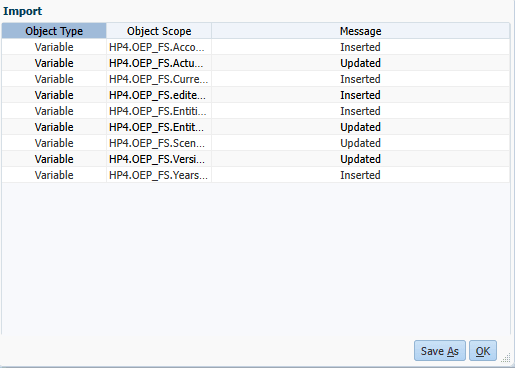

  6. 「インポート」をクリックします。インポート結果(更新済または挿入済など)を確認し、「OK」をクリックします。
    インポートの結果

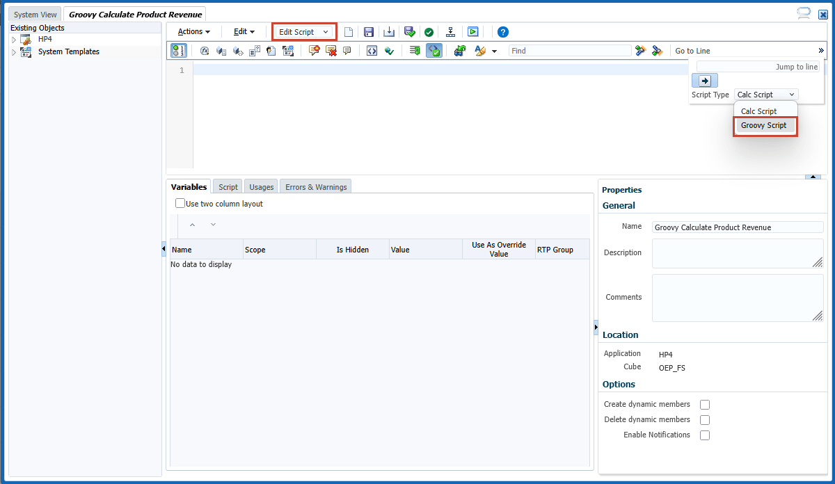

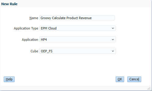

  1. Calculation Managerで、OEP_FSプラン・タイプに「Groovy Calculate Product Revenue」という名前のルールを作成します。
  2. 新規オブジェクト
  3. ルール・エディタで、デザイナ・オプションを「スクリプトの編集」に変更し、スクリプト・タイプを「Groovyスクリプト」に設定します。
  4. ルール・エディタのオプション
  5. このスクリプトをコピーして、エディタに貼り付けます:

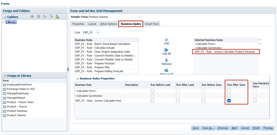

この項では、保存後に実行するGroovyスクリプト・ルールを「Product Volume」フォームに追加します。

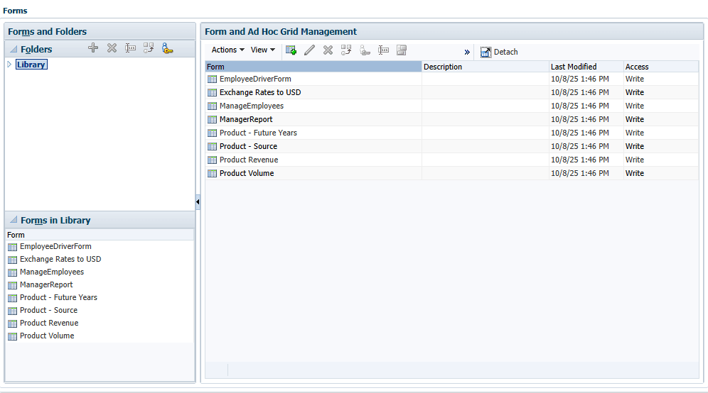

  1. 「計画」ウィンドウを選択し、左上からナビゲータ・アイコン「ナビゲータ」をクリックして、「フォーム」(「作成および管理」の下)に移動します。「製品ボリューム」フォームを選択します。
  2. フォーム・マネージャ
  3. フォームを編集します。「Groovy製品収益の計算」ルールを追加し、「保存後に実行」に設定します。フォームを保存し、「フォーム・マネージャ」ウィンドウをクローズします。
  4. 保存後に実行

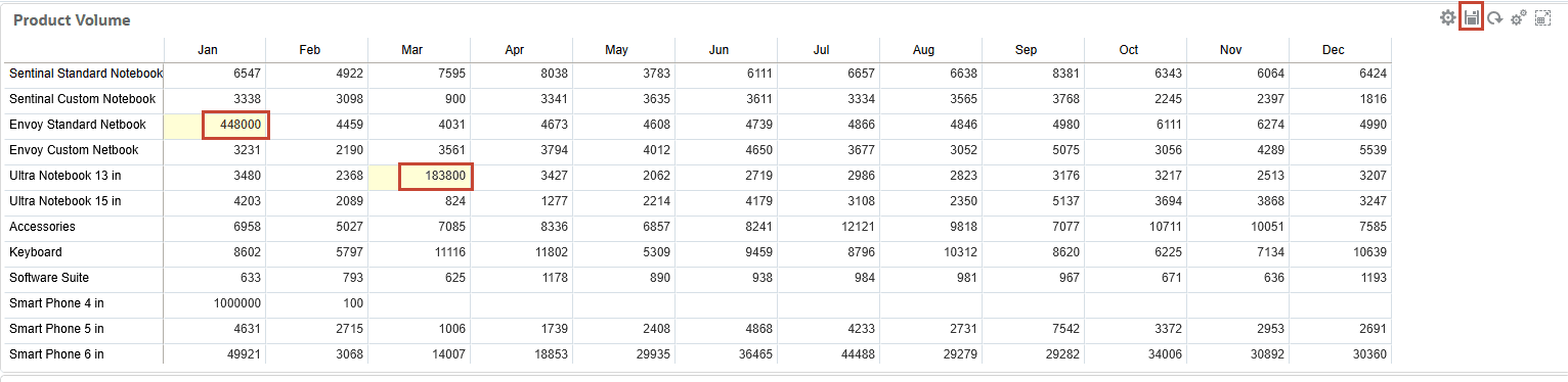

この項では、製品ボリューム分析ダッシュボードでデータを編集して、Groovyルールをテストします。

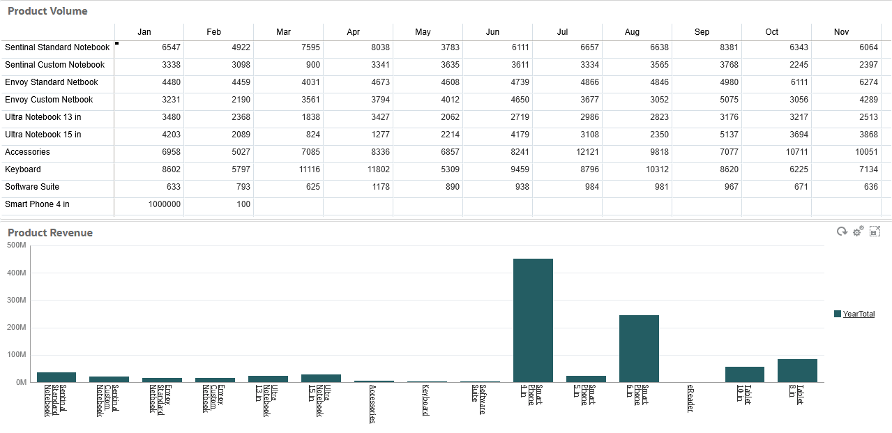

  1. ホーム・ページで、「ダッシュボード」をクリックします。「製品量分析」ダッシュボードを開きます。
  2. 製品量分析ダッシュボード

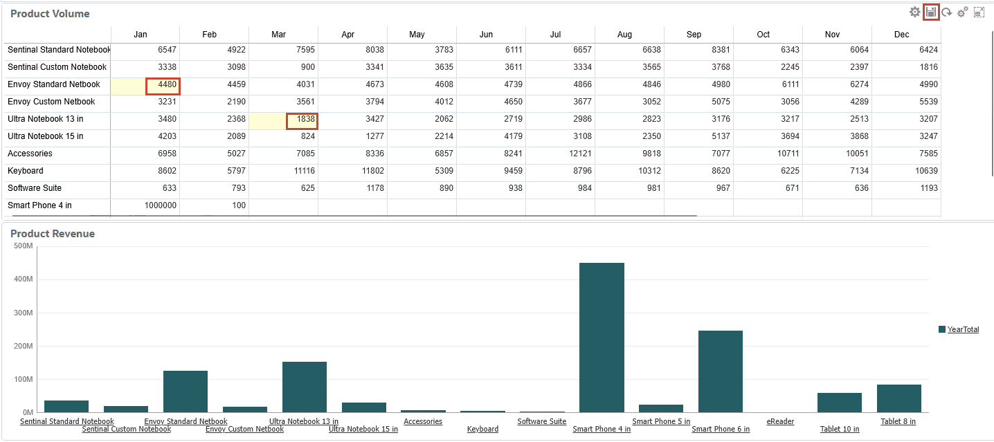

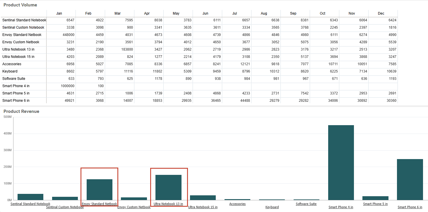

  3. 「Envoy標準ノートブック」で、「1月」の製品ボリュームを編集します。「Ultra Notebook 13 in」で、「March」の製品ボリュームを編集します。(ダッシュボードではなく)フォームを保存します。
  4. 「製品ボリューム」フォームを保存します。
  5. 「OK」をクリックして、情報メッセージを閉じます。変更が「製品売上」フォームに反映されます。
  6. 変更は「Product Revenue」フォームに反映されます。

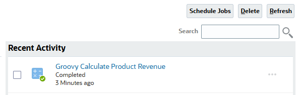

  7. ダッシュボードを閉じます。(「アプリケーション」の下の)「ジョブ」にナビゲートし、「Groovy製品収益の計算」ジョブを選択します。
  8. ジョブ・コンソールに表示されるジョブ。

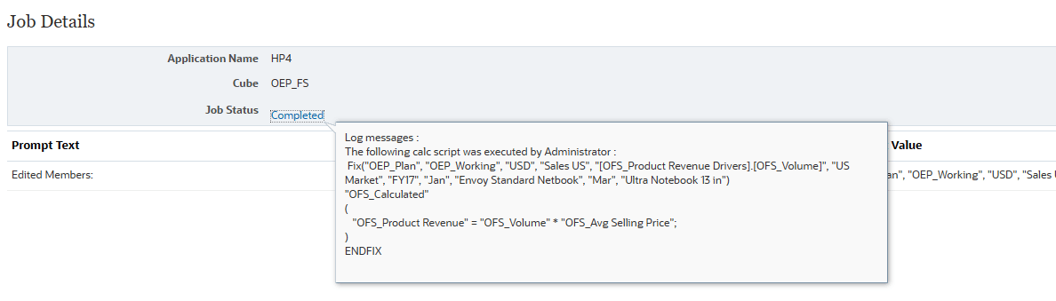

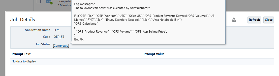

  9. 完了したジョブのログ・メッセージは、ルールを実行したユーザーおよび生成された計算スクリプトを識別します。ジョブの詳細を表示した後、ウィンドウを閉じてホームページに戻ります。
  10. ジョブのログ・メッセージ。

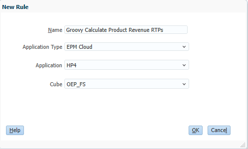

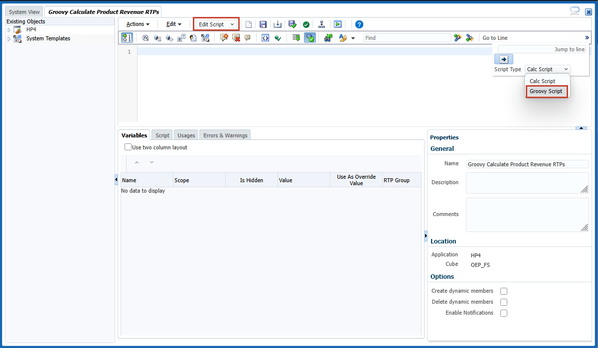

  1. 「計算マネージャ」ウィンドウを選択し、OEP_FSプラン・タイプで「Groovy Calculate Product Revenue RTPs」という名前のルールを作成します。
  2. 新規オブジェクト
  4. ルール・エディタのオプション

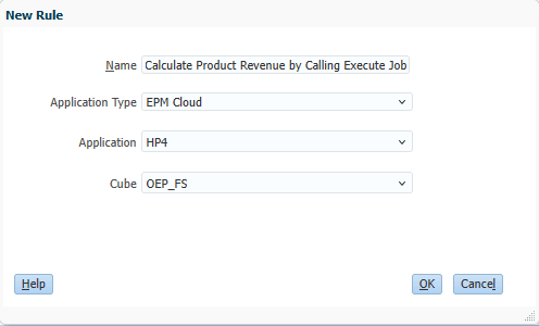

計算ジョブを実行するGroovyルールの作成
次に、2番目のGroovyルールを作成します。このルールは、変数を渡してGroovy製品収益の計算RTPルールを実行する計算ジョブを実行します。
  1. Calculation Managerで、OEP_FSプラン・タイプに「Groovy Calculate Product Revenue by Calling Execute Job」という名前のルールを作成します。

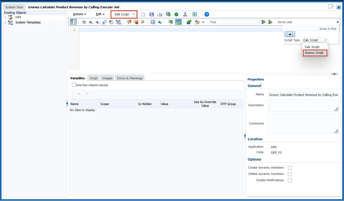

  4. ルール・エディタのオプション

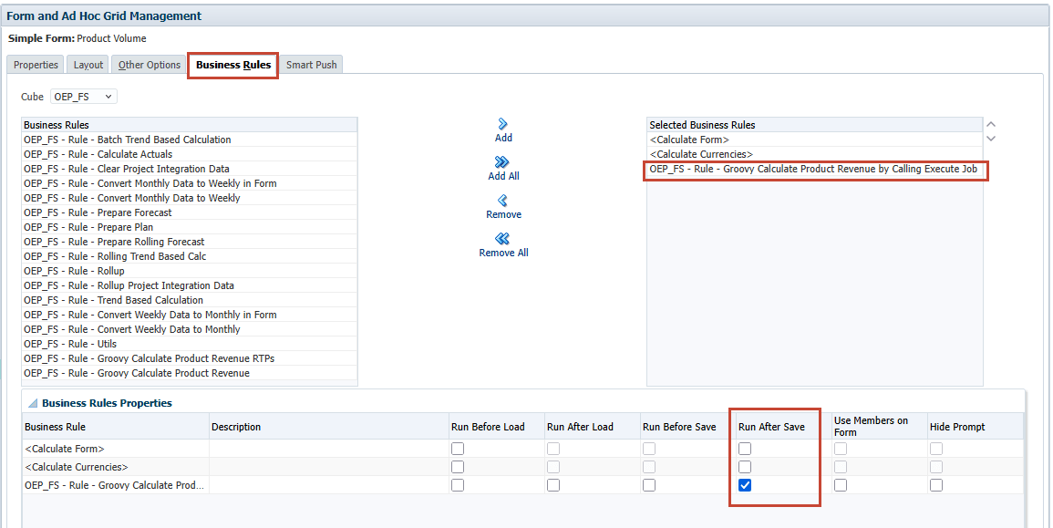

Planningフォームへのルールの追加
  2. フォーム・マネージャ
  3. フォームを編集します。選択したルールから「Groovy製品収益の計算」ルールを削除します。「実行ジョブのコールによる製品収益の計算」ルールを追加し、「保存後に実行」に設定します。フォームを保存し、「フォーム・マネージャ」ウィンドウをクローズします。
  4. 「製品ボリューム」フォームへの「ジョブの実行」ルールの追加

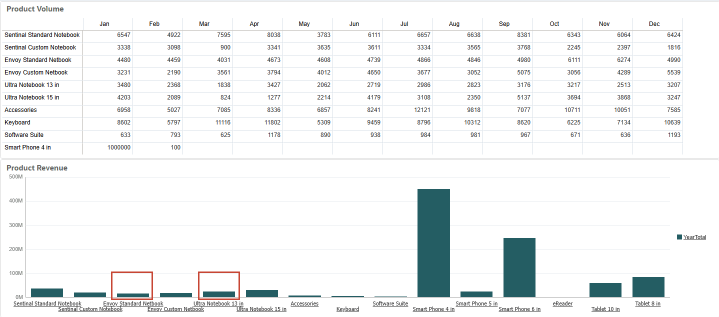

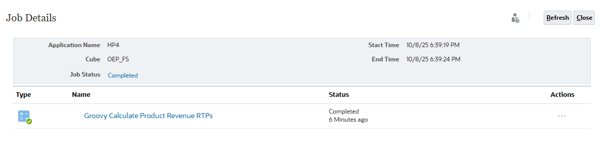

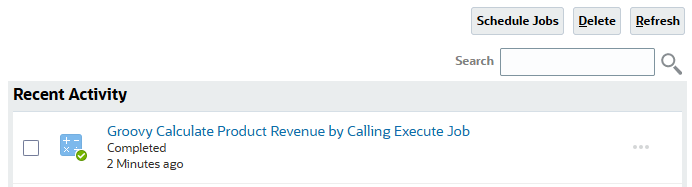

  7. ダッシュボードを閉じます。(「アプリケーション」の下の)「ジョブ」にナビゲートし、「実行ジョブのコールによる製品収益の計算」ジョブを選択します。
  9. ジョブ詳細では、「Groovy製品収益RTPの計算」ルールが子ジョブとしてリストされます。子ジョブをクリックします。
  10. ジョブ詳細に表示される子ジョブ。
  11. 子ジョブの詳細で、「編集済メンバー」プロンプトのスクリプトに渡されたメンバーのリストを確認できます。完了したジョブのログ・メッセージは、ルールを実行したユーザーおよび生成された計算スクリプトを識別します。ジョブの詳細を表示した後、ウィンドウを閉じてホームページに戻ります。

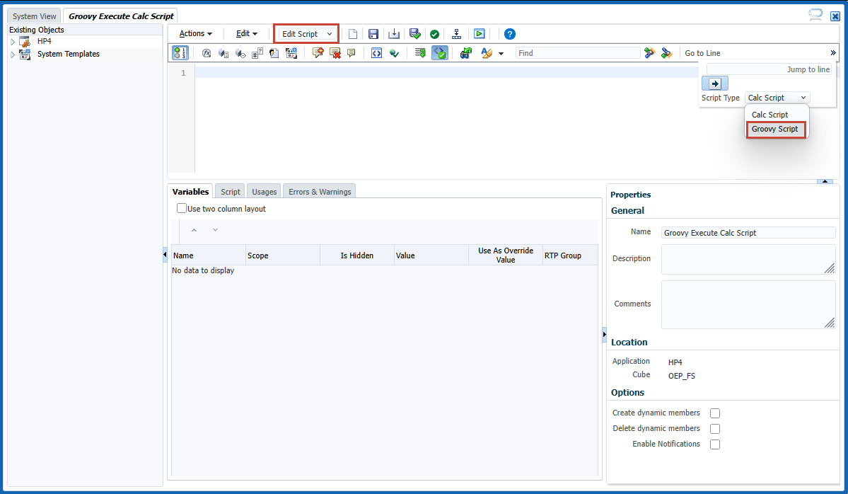

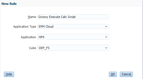

  1. 「計算マネージャ」ウィンドウを選択し、OEP_FSプラン・タイプに「Groovy計算スクリプトの実行」という名前のルールを作成します。
  2. 新規オブジェクト
  4. ルール・エディタのオプション

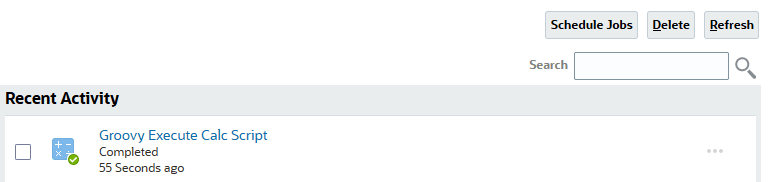

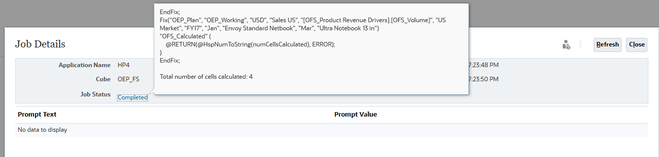

  7. ダッシュボードを閉じます。「ジョブ」にナビゲートし、「Groovy計算スクリプトの実行」ジョブを選択します。
  9. 完了したジョブのログ・メッセージは、ルールを実行したユーザー、生成された計算スクリプト、および計算済セルの数を識別します。
  10. ジョブのログ・メッセージ。
