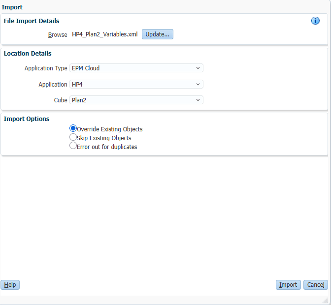

  4. 「ファイル・インポートの詳細」で、ローカル・ドライブからHP4_Plan2_Variables.xmlを参照して選択します。
    計算変数ファイルが選択された「インポート」ダイアログ
  5. 「事業所詳細」で、次の値を選択します。
    • アプリケーション・タイプ: EPM Cloud
    • アプリケーション: HP4
    • キューブ: Plan2
  6. 「インポート・オプション」で、「既存のオブジェクトのオーバーライド」を選択します。
    EPM Cloud、HP4、Plan2および「既存オブジェクトのオーバーライド」が選択された「インポート」ダイアログ

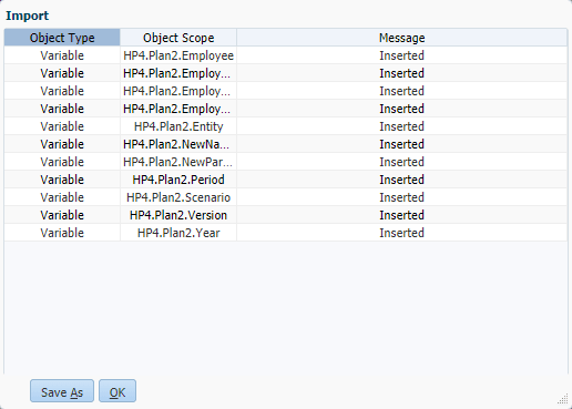

  7. 「インポート」をクリックします。インポート結果を確認して、「OK」をクリックします。
    計算変数のインポート結果
    ノート:
    各オブジェクトのメッセージは、「Inserted」または「Updated」と表示される場合があります。

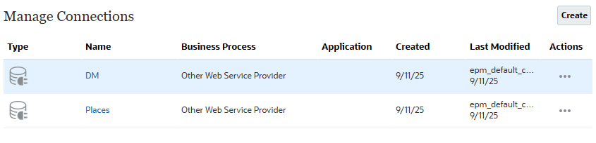

Planningでの名前付き接続の作成
この項では、Google Places APIのMaps接続を作成します。
  1. Calculation Managerを開いたまま、Planningブラウザ・ウィンドウに戻ります。
  2. ナビゲータ (Navigator)をクリックし、「Tools (ツール)」の下の「Connections」を選択します。
    マップ接続の作成前の「接続の管理」ページ
  3. 「作成」をクリックします。
  4. 「その他のWebサービス・プロバイダ」を選択します。
    プロバイダ選択ページで強調表示されたその他のWebサービス・プロバイダ
  5. 次の値を入力します:
    • 接続名: Maps
    • URL: https://places.googleapis.com/v1/places:searchText
  6. 「拡張 オプションの表示」をクリックします。
    拡張オプションが表示された接続詳細をマップします
  7. 次の値を使用してAPIキー・ヘッダーを定義します。
    • タイプ: Header
    • 保護: 選択済
    • 名前: X-Goog-Api-Key
    • 値: Google Maps APIキー
    APIキーを秘密に保ちます。
  8. 追加 (「追加」)をクリックし、次の値を使用して別のヘッダーを定義します。
    • タイプ: Header
    • セキュア: クリア済
    • 名前: X-Goog-FieldMask
    • 値: places.formattedAddress
    ヘッダーが構成され、APIキーがマスクされた状態で接続をマップします
  9. 「保存してクローズ」をクリックして、接続を保存します。
    保存されたマップ接続を含む「接続の管理」ページ

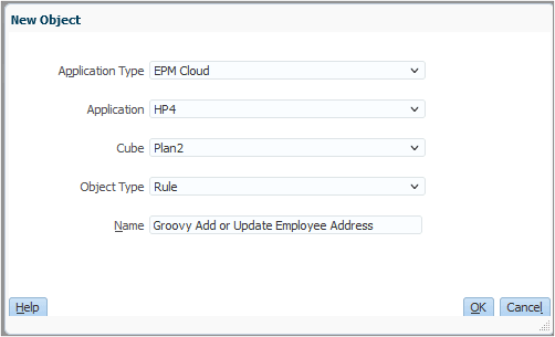

  3. 「名前」にGroovy Add or Update Employee Addressと入力し、「OK」をクリックします。
    従業員住所ルール名が表示された「新規ルール」ダイアログ

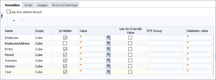

  6. ツールバーで、保存 (保存)をクリックします。「OK」をクリックして情報メッセージを閉じます。
    ノート:
    スクリプトを保存すると、「変数」タブに変数が表示されます。
    Groovyルールが保存されたことを確認する情報メッセージ
    「変数」タブに表示される実行時プロンプトを含む保存済ルール
  7. 「変数」タブで、「従業員」、「エンティティ」、「期間」、「シナリオ」、「バージョン」および「年」の「非表示」を選択し、ユーザーがEmployeeAddressの値のみを入力します。
    ノート:
    ユーザーがフォームからルールを実行すると、これらの非表示変数はフォーム・コンテキストから値を受け取ります。
    EmployeeAddress以外のすべての実行時プロンプトが表示された「変数」タブ
  8. 保存(保存)を再度クリックします。「OK」をクリックして情報メッセージを閉じます。

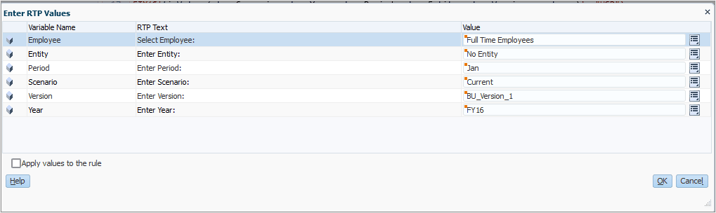

  9. 検証およびデプロイ(「Validate and Deploy」)をクリックします。検証用に次のRTP値を入力します。
    • 従業員: "Full Time Employees"
    • エンティティ: "No Entity"
    • 期間: Jan
    • シナリオ: Current
    • バージョン: "BU Version_1"
    • 年: FY26
    検証メンバーとFY26を含む「RTP値の入力」ダイアログ
  10. 「ルールに値を適用」を選択してこれらの値を検証のデフォルトとして保存し、「OK」をクリックします。

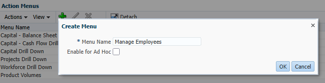

  2. 「作成」メニュー (「Create Menu」)をクリックして、アクション・メニューを作成します。
    メニュー名を入力する前に「メニューの作成」ダイアログ
  3. 「Menu Name」にManage Employeesと入力し、「OK」をクリックします。
    「従業員の管理」が入力された「メニューの作成」ダイアログ

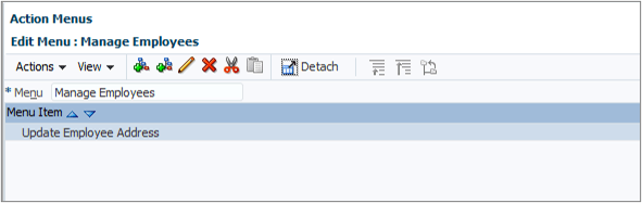

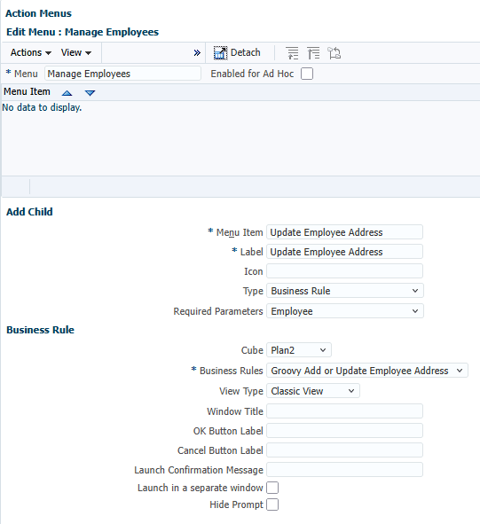

  4. 「従業員の管理」アクション・メニューを選択し、「編集」メニュー (「編集」メニュー)をクリックします。
    「従業員の管理」処理メニューが編集のために開かれています
  5. 子の追加 (子の追加)をクリックします。次の値を入力または選択します。
    オプション・フィールド値
    メニュー・アイテムUpdate Employee Address
    ラベルUpdate Employee Address
    入力してくださいビジネス・ルール
    必須パラメータ社員
    キューブPlan2
    ビジネス・ルールGroovy従業員住所の追加または更新
    「従業員住所の更新」ビジネス・ルールの子設定の追加
  6. 「保存」をクリックします。確認メッセージで、「OK」をクリックします。
    メニュー項目が保存されたことを確認する情報メッセージ
  7. 「保存」をクリックして、アクション・メニューを保存します。確認メッセージで、「OK」をクリックします。
    処理メニューが保存されたことを確認する情報メッセージ
    従業員住所の更新を含む保存済「従業員の管理」処理メニュー

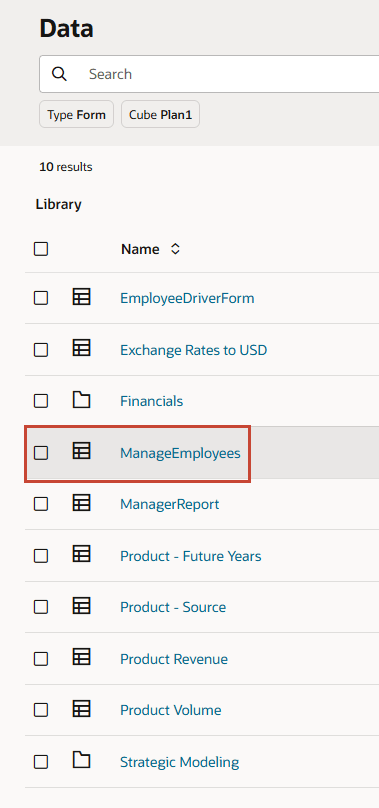

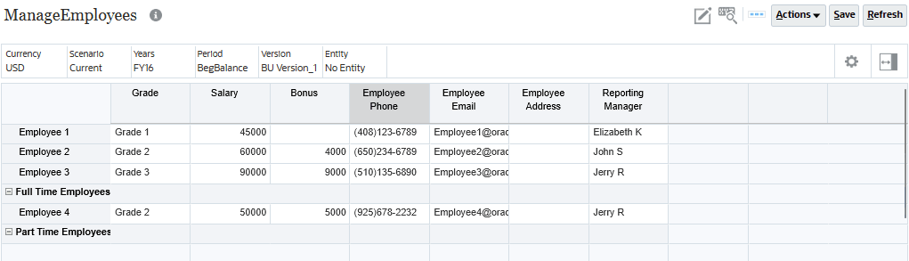

  1. ナビゲータ(「ナビゲータ」)をクリックし、「データ」を選択します。
  2. ManageEmployeesをクリックしてフォームを開きます。
    アクション・メニューを関連付ける前のManageEmployeesフォーム

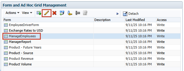

  3. 「アクション」をクリックし、「編集」を選択してフォームを編集します。
    フォーム・エディタに新しい動的タブが表示されます。
    「編集」が強調表示された「アクション」メニュー

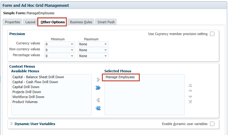

  4. 「Other Options」タブを選択します。
    フォーム・エディタの「その他のオプション」タブ
  5. 「選択したメニュー」リストに「従業員の管理」を追加し、「保存」をクリックします。
    選択したメニューに追加された従業員の管理

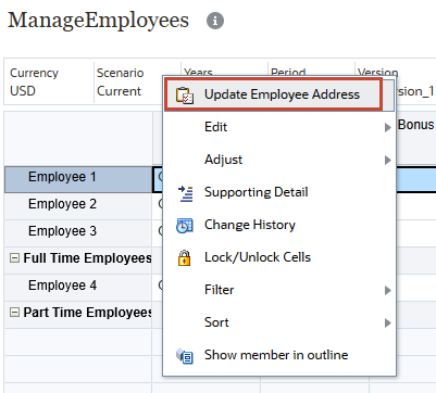

  1. 「従業員1」を右クリックし、「従業員住所の更新」を選択します。
    従業員住所の更新が強調表示された従業員1コンテキスト・メニュー

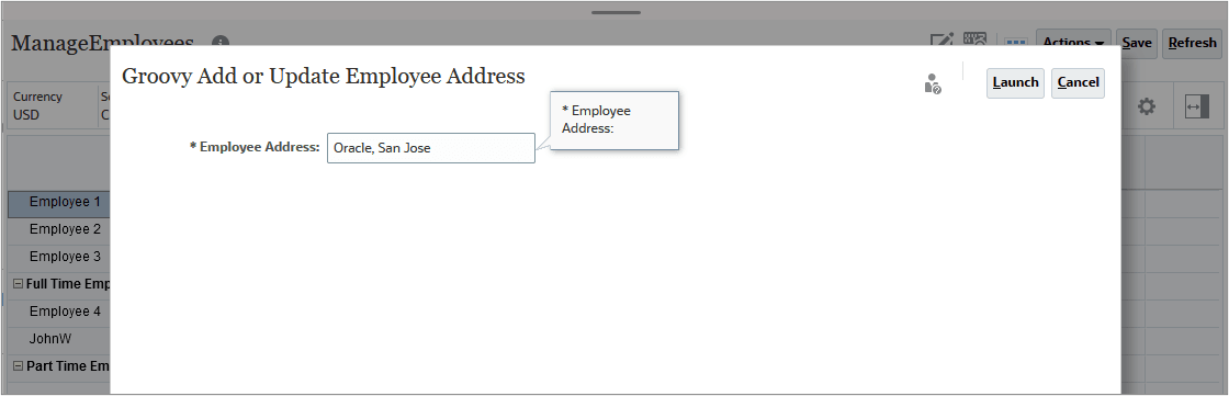

  2. 「従業員住所」プロンプトで、Oracle, Redwood Shoresと入力し、「起動」をクリックします。
    Oracle、Redwood Shoresが入力された従業員住所プロンプト
  3. 「OK」をクリックして情報メッセージを閉じます。
    従業員住所ルールが正常に実行されたことを確認する情報メッセージ
    正常に完了すると、Googleマップから返された住所全体が従業員1の住所として保存されます。
    従業員1用に保存された書式設定された従業員住所を含むManageEmployeesフォーム

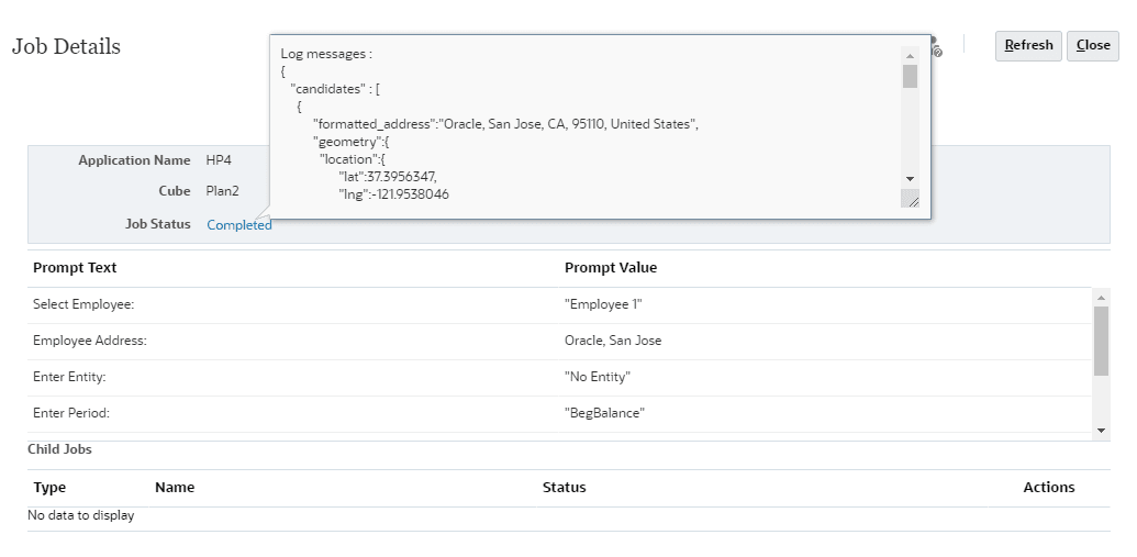

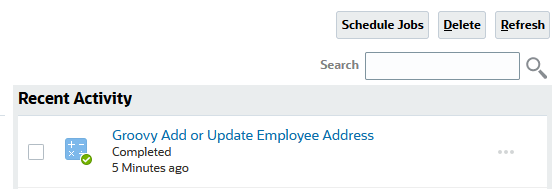

  4. ナビゲータ (ナビゲータ)をクリックし、「アプリケーション」で「ジョブ」を選択してジョブ・コンソールを開きます。
    完了した従業員住所ルールが表示された「すべてのジョブ」ページ
  5. 「Groovy従業員住所の追加または更新」をクリックして、ジョブ詳細を表示します。
    「Completed(完了)」と表示された「Job Details(ジョブ詳細)」と実行時プロンプト値
  6. 「実行ステータス」で、「完了」を展開し、Groovyスクリプトによって出力されるログ・メッセージを表示します。
    HTTP 200、Google Placesレスポンスおよびフォーマット済アドレスを示す拡張完了ステータス
