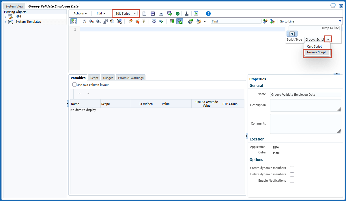

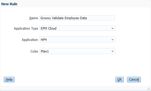

  1. Calculation Managerを開き、Plan1キューブで「Groovy従業員データの検証」という名前のルールを作成します。
  2. 新規オブジェクト
  3. ルール・エディタで、デザイナ・オプションを「スクリプトの編集」に変更し、スクリプト・タイプを「Groovyスクリプト」に設定します。
  4. ルール・エディタのオプション
  5. このスクリプトをコピーして、エディタに貼り付けます。

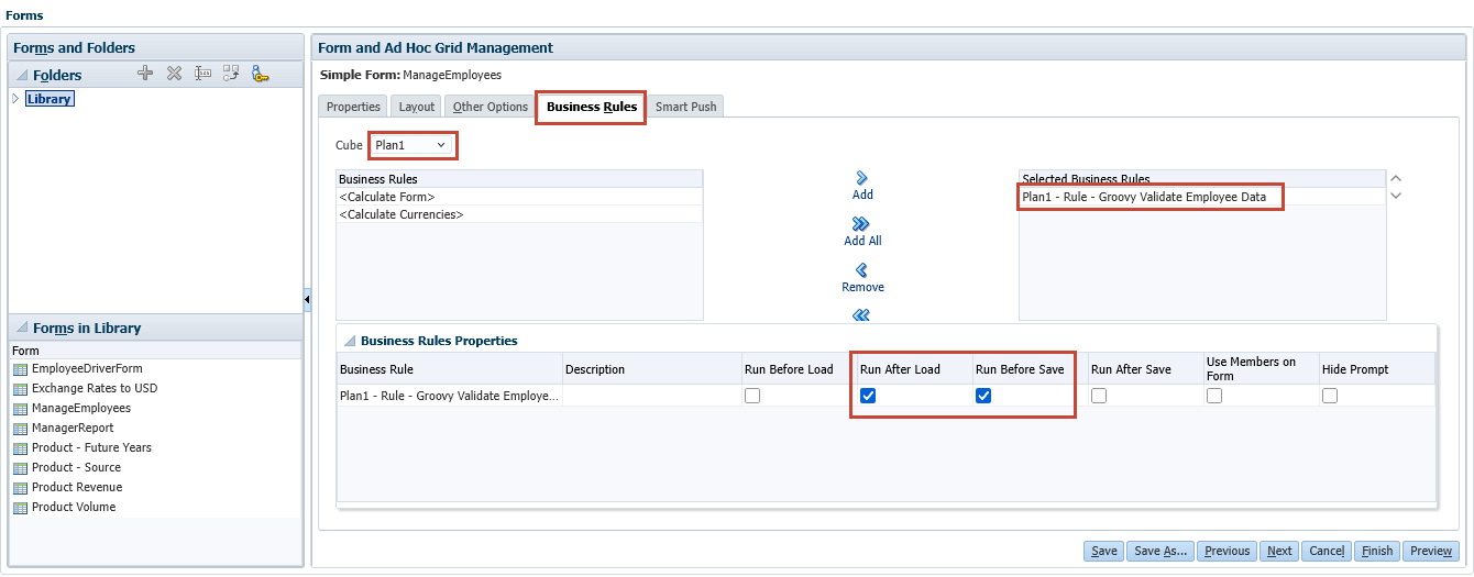

  1. フォーム・マネージャで、ManageEmployeesフォームを編集し、「ロード後」および「保存前」を実行するGroovy従業員データの検証ルールを関連付けます(最初にキューブ・リストからPlan1を選択する必要がある場合があります)。
  2. 関連付けられたルールを含むManageEmployeesフォーム。
  3. フォームを保存し、「フォーム・マネージャ」ウィンドウを閉じます。

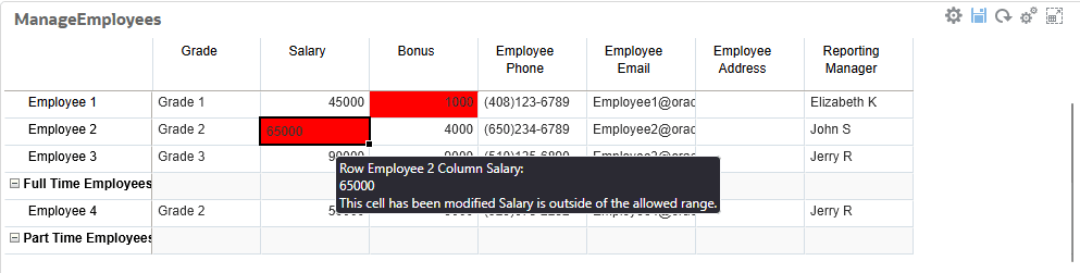

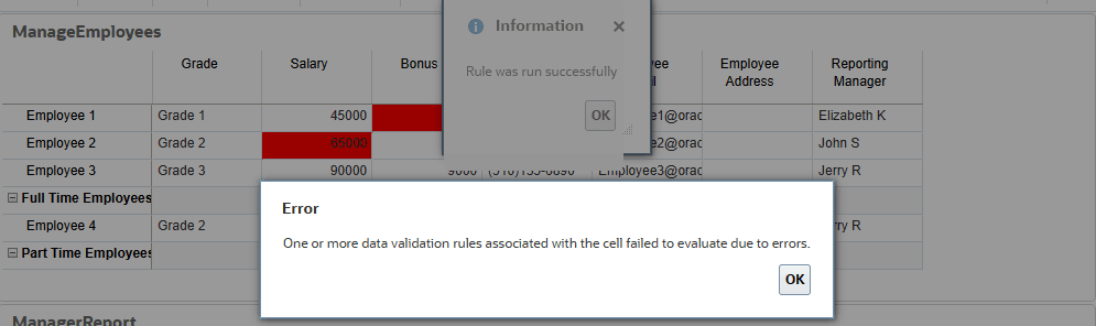

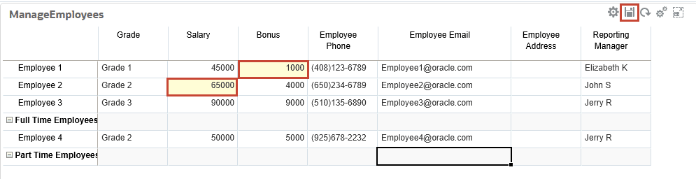

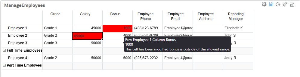

  4. 「従業員」ダッシュボードを開きます。従業員1に1000の賞与を追加し、従業員2の給与を65000に増やします。フォーム・ツールバーの保存(保存)をクリックします。
  5. 従業員ダッシュボード。
  6. 「エラー・メッセージ」ダイアログ・ボックスで、「OK」をクリックします。
  7. 従業員ダッシュボード。
  8. 赤いセルの上にマウスを置くと、詳細なエラー・メッセージがツールチップとして表示されます。
    エラー・メッセージです。
    エラー・メッセージです。

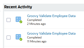

  9. ダッシュボードを閉じて、「ジョブ」コンソールを開きます。
  10. ジョブ・コンソールの「最近のアクティビティ」ペイン。

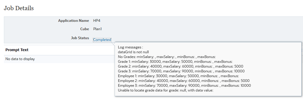

  11. 「Groovy従業員データの検証」をクリックして、ジョブの詳細を表示します。「完了」ステータスをクリックすると、参照キューブからロードされた等級データ、および各従業員の等級ごとの等級データが表示されます。
  12. ログ・メッセージ。
