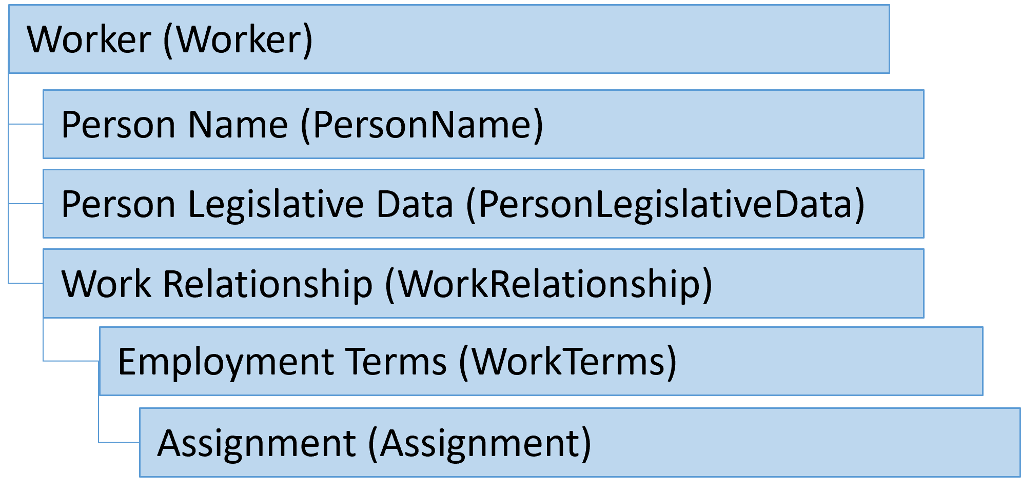

Workerビジネス・オブジェクトは、オブジェクト階層に約30個のコンポーネントがある複雑です。このチュートリアルでは、この複合オブジェクトの使用可能なすべてのコンポーネントについて説明するわけではありませんが、新規採用者のアップロード時に従う必要のあるルールに関するガイダンスを提供します。
新規採用を作成する場合は、就業者オブジェクト階層の次のコンポーネントのデータを指定する必要があります。
- 作業員
- PersonName
- WorkRelationship
- WorkTerm
- 割当て
PersonLegislativeDataも指定することをお薦めします。指定しない場合、国別仕様データ・レコードは自動生成ソース・キーを使用して自動生成されます。
