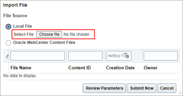

  4. ファイル・エクスプローラから「ファイルの選択」ボタンに.zipファイルをドラッグ・アンド・ドロップします。または、「ファイルの選択」ボタンをクリックして、ファイルを検索して選択します。
    ファイルを選択
  5. 「今すぐ送信」をクリックします。デフォルトのパラメータ値を変更する必要はありません。
  6. 「送信済」確認ページで「OK」をクリックします。

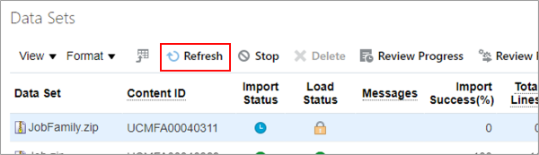

  7. データ・セット情報を表示するには、「リフレッシュ」をクリックします。
    「リフレッシュ」をクリックします
    ヒント :
    データ・セットはzipファイルと同じ名前になります。
    • 「インポート・ステータス」は、ファイル内のデータがステージング表にインポートされるかどうかを示します。
    • 「ロード・ステータス」は、データがOracle HCM Cloudアプリケーション表に正常にロードされたかどうかを示します。
      ヒント :
      これらのアイコンの上にカーソルを置くと、その意味がわかります。
    • 様々なカウントがあります:
      • 「合計行数」は、ファイル内のデータ行数を示します。ファイルには3つのMERGE行がありました。
      • 「オブジェクト合計」は、ファイルで検出されたオブジェクトの数を示します。この単純なファイルでは、3行で3つのジョブ・ファミリ・オブジェクトが作成されるため、「オブジェクト合計」も3になります。
      • 「失敗オブジェクト」は、正常にロードされなかったオブジェクトの数を示します。これはファイルに対してゼロである必要があります。

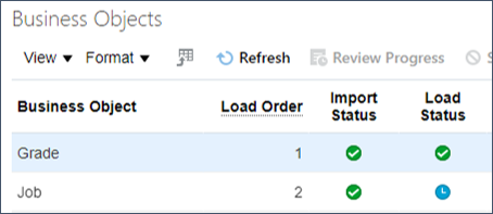

    12. データ・セットの「ビジネス・オブジェクト」表を確認します。zipファイルに含まれるビジネス・オブジェクト・ファイルごとにエントリが存在します。
    13. ビジネス・オブジェクト
      ヒント :
      複数のビジネス・オブジェクトの.datファイルを同じzipファイルに指定できます。HCMデータ・ローダーはそれらをパラレルにインポートしますが、順次ロードします。参照データが後続のビジネス・オブジェクト・ファイルで参照される前に、Oracle HCM Cloudにロードされるようにします。

    5. ファイルをインポートしてロードします。

    4. 任意のファイル名を使用してQuestion.datファイルを圧縮(zip)し、拡張子が.zipであることを確認します。

    5. HCMデータ・ローダーを使用した圧縮ファイルのアップロード
    6. データ・セットの処理が完了するまで、「リフレッシュ」をクリックします。ロード・エラーが発生します。
    7. 「オブジェクト合計」カウントをクリックします。
    8. 「オブジェクト合計」をクリックします。
    9. 最初の3つの参照名および値が、ソース・キー、連結ユーザー・キーおよびインポートとロードのステータスとともに表示されます。
    10. オブジェクトのステータス
