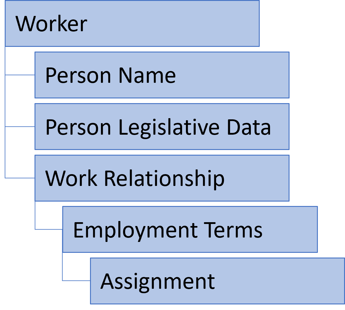

Workerビジネス・オブジェクトは、オブジェクト階層の5つのレベルに約30個のコンポーネントがある複雑です。このチュートリアルでは、スプレッドシート・テンプレートを定義するための一般的なタスクについて説明しながら、単純な新規採用テンプレートを作成する方法について説明します。その後、サポートされている任意のビジネス・オブジェクトにこれらのステップを適用できます。

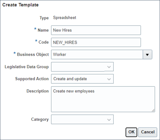

タスク1: テンプレートの作成
このステップでは、就業者ビジネス・オブジェクト階層に基づいて新しいテンプレートを作成します。
  1. 就業者ビジネス・オブジェクトへのアクセス権を持つHSDLテンプレート設計者ロールを持つユーザーを使用して、アプリケーションにログインします。
  2. 「自分のクライアント・グループ」→「データ交換」→「スプレッドシート・テンプレート」にナビゲートします。
  3. 「作成」をクリックして、「テンプレートの作成」ページを開きます。
  4. sample-image-1.pngの説明が続きます
  5. テンプレート名とコードを指定し、ビジネス・オブジェクトを「就業者」に設定し、オプションで摘要を指定します。
  6. sample-image-1.pngの説明が続きます
  7. 「OK」をクリックします。「定義」タブに移動します。

作業員
オブジェクト階層の就業者コンポーネントは、個人番号属性を持つ就業者を識別し、生年月日を取得します。

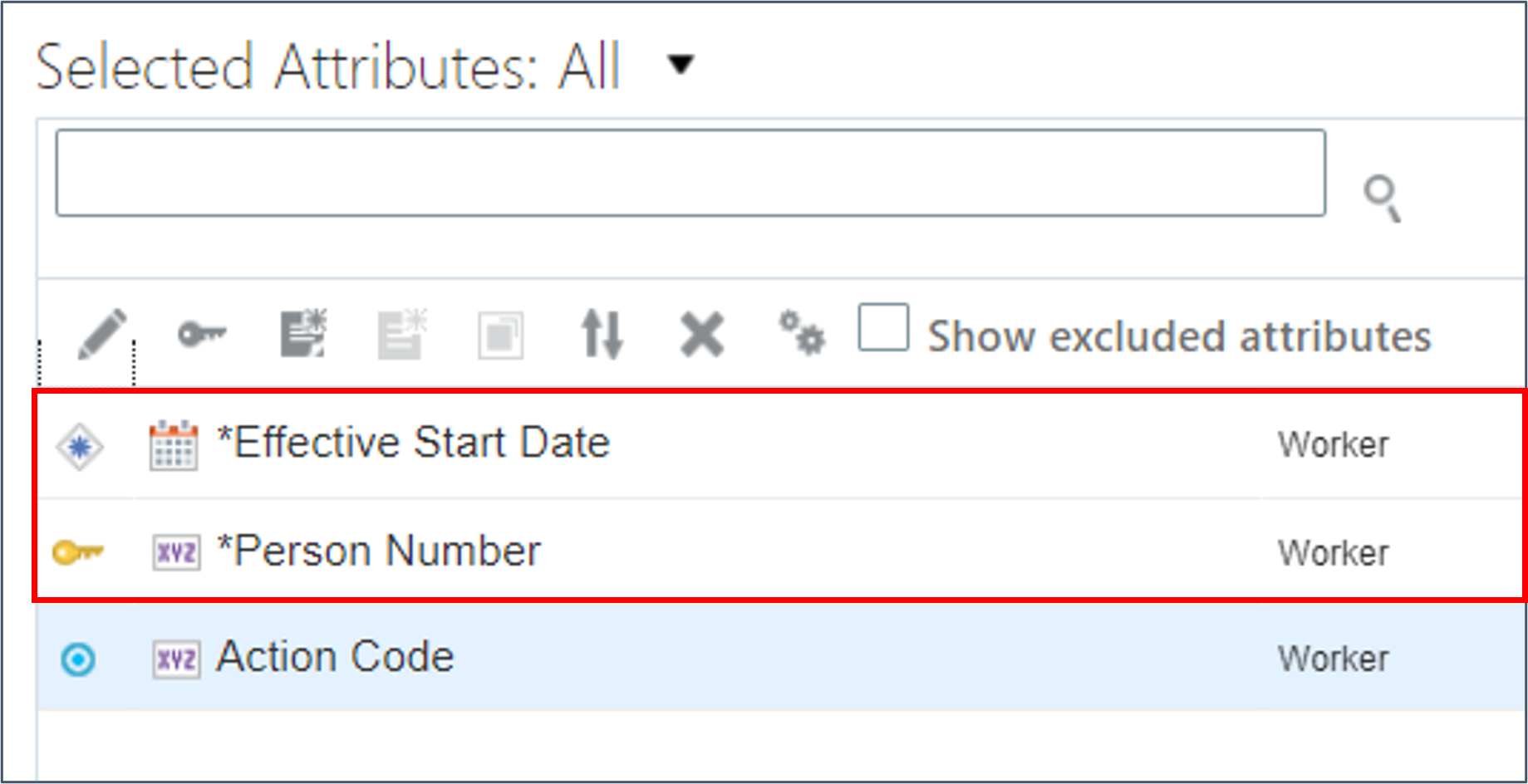

    常に必要なその他の属性は、「選択した属性」パネルに自動的に追加されます。
    「有効開始日」および「個人番号」属性は、「選択した属性」パネルに自動的に追加されます。
    ヒント :
    キー・アイコンは、スプレッドシート内のレコードを一意に識別するすべての属性に接頭辞を付けます。

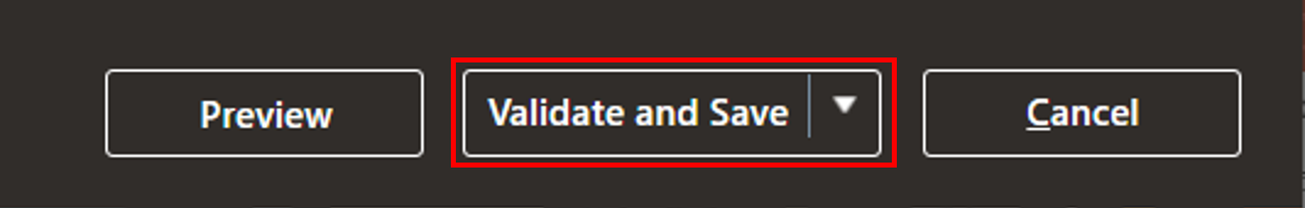

  7. ページ ヘッダーの [確認および保存]ボタンをクリックします。
  8. 「検証および保存」をクリックします。
  9. 確認ダイアログで「OK」をクリックします。

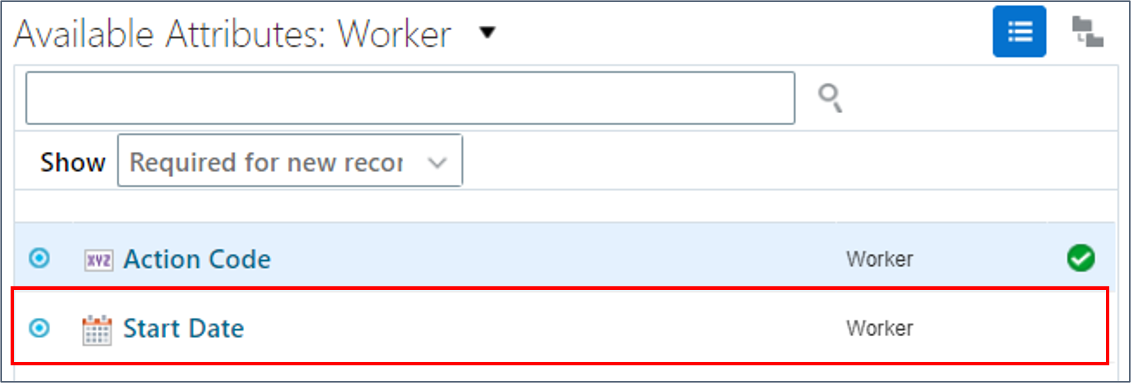

  10. 「使用可能な属性」パネル・ツールバーの「表示」をクリックします。「すべて」チェック・ボックスの選択を解除し、「新規レコードに必須」を選択します。
  11. 選択リストの表示で「新規レコードに必須」を選択します。
  12. 「表示」複数選択選択リストの外部をクリックして、「使用可能な属性」のリストを、指定した基準を満たす属性にフィルタします。
  13. 「表示」選択リストの新規レコードには「必須」を選択します。
    ヒント :
    チェック・マークが付いた緑色の円は、属性がすでに選択されていることを示します。
  14. 「開始日」を「選択した属性」パネルに追加します。

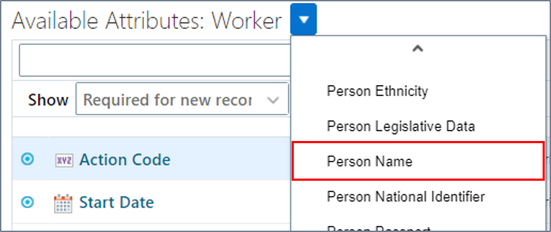

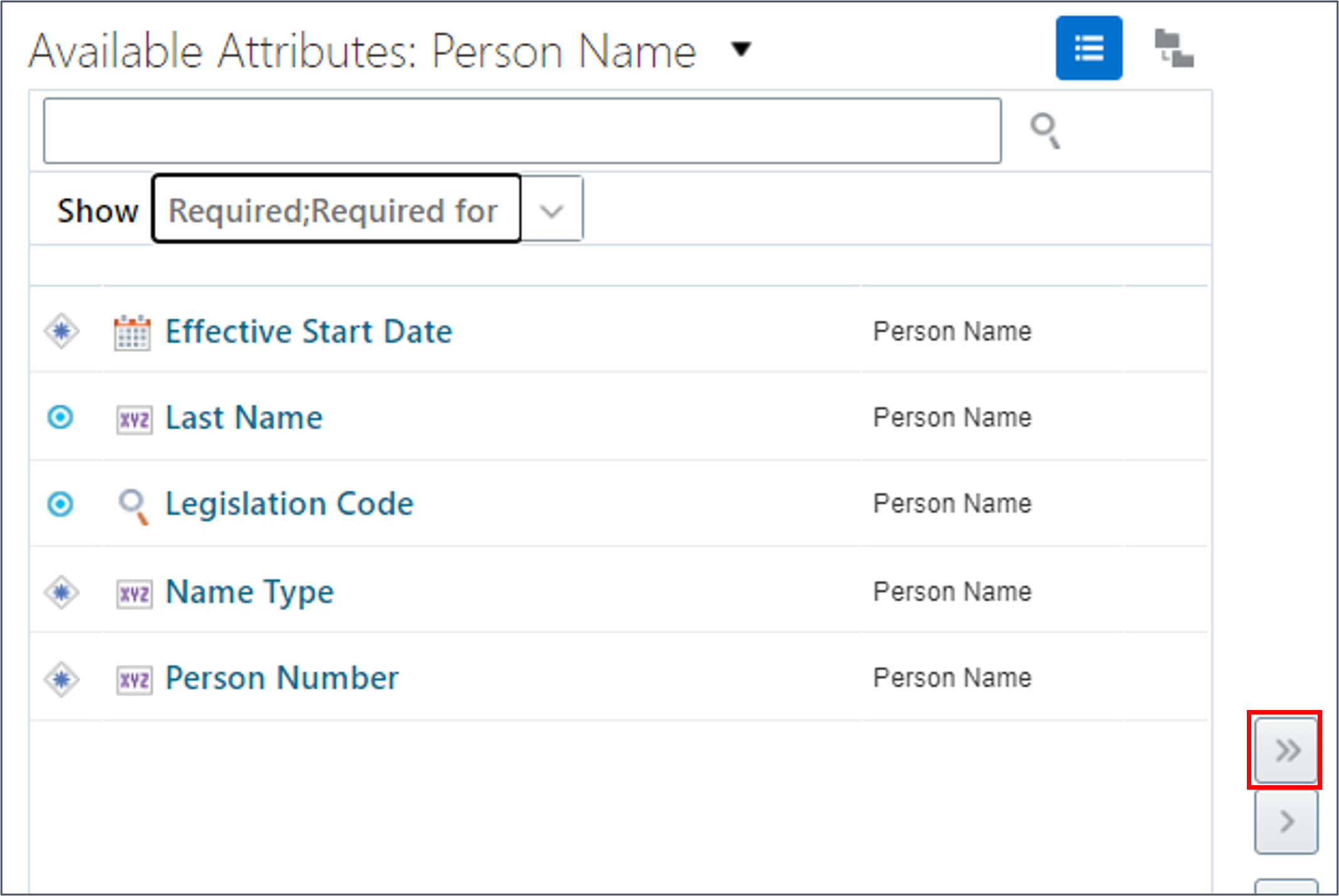

個人名コンポーネントは、従業員の名前を記録します。
  1. 「使用可能な属性」ヘッダーの横にある選択リストをクリックし、「個人名」を選択して、個人名オブジェクトに属する属性を表示します。
  2. 「使用可能属性」ヘッダー選択リストから「個人名」を選択します。
  3. 「使用可能な属性」パネル・ツールバーの「表示」をクリックし、「条件付き必須」および「オプション」チェック・ボックスの選択を解除します。
  4. 「表示」選択リストの新規レコードには「必須」を選択します。
  5. 「表示」複数選択選択リストの外部をクリックして、「使用可能な属性」のリストを、指定した基準を満たす属性にフィルタします。
  6. 「すべて追加」ボタンをクリックして、「使用可能な属性」パネルに表示されるすべての属性を「選択した属性」パネルに追加します。
  7. 選択した属性パネルに使用可能なすべての属性を追加します。
    新しく選択した属性の一部は、「選択した属性」パネルに表示されません。 子レコードの属性は、親レコードの同等の属性から自動的にデフォルト設定され、スプレッドシートから非表示になります。これは、PersonNumberなどの親を識別する属性、および有効開始日属性に対して発生します。
    「有効開始日」および「個人番号」属性は、「選択した属性」パネルに表示されません
    個人名コンポーネントの「有効開始日」および「個人番号」属性は、「選択した属性」パネルには表示されません。

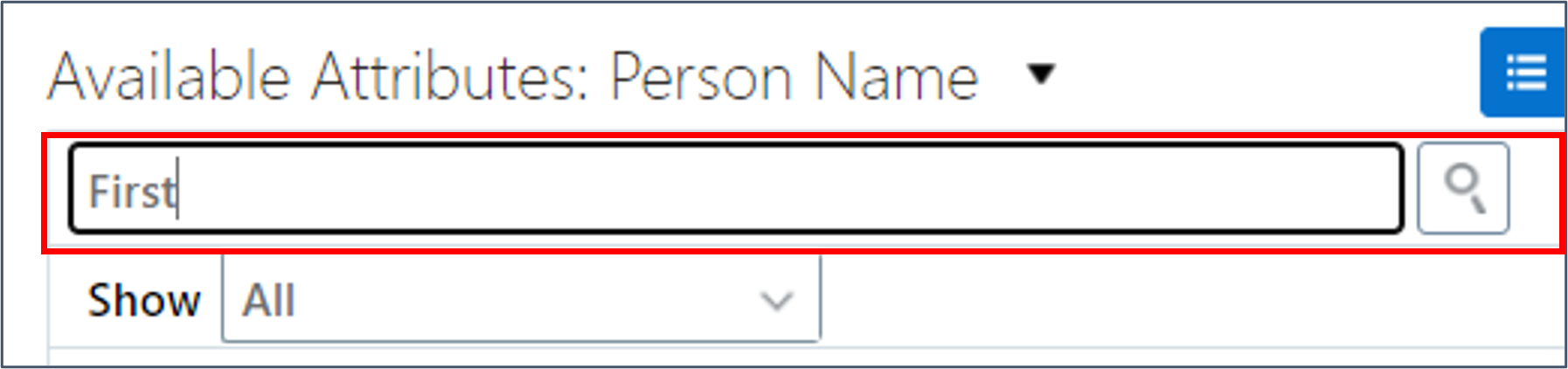

  8. 「使用可能な属性」パネルで、「表示」複数選択選択リストを変更して、「すべて」属性を表示します。
  9. 使用可能な属性検索ボックスに「最初」と入力し、「検索」ボタンをクリックします。
  10. 検索条件で属性を最初にフィルタ
  11. 「名」属性を、選択した属性のリストに追加します。

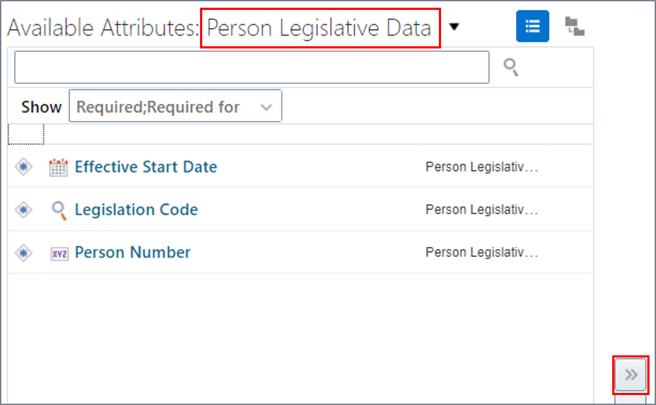

個人国別仕様データ
個人国別仕様データ・コンポーネントは、従業員の婚姻区分および性別を取得します。
  1. 「使用可能な属性」パネルをフィルタして、「個人国別仕様データ」属性を表示します。
  2. 「表示」フィルタを使用して、「必須」および「新規レコードに必須」の属性を表示します。
  3. 「すべて追加」をクリックして、「使用可能な属性」パネルに表示されるすべての属性を「選択した属性」パネルに追加します。
  4. すべての必須個人国別仕様データ属性の追加
  5. 「表示」複数選択選択リストを変更して、「すべて」属性を表示します。
  6. 次のオプション属性を検索してテンプレートに追加します。
    • Gender
    • 結婚歴
  7. 「Selected Attributes(選択した属性)」パネルに表示される「Person Legislative Data(個人国別仕様データ)」属性を確認します。
  8. 国別仕様コード、性別および婚姻区分は、「選択した属性」パネルに表示されます。
  9. 使用可能な他の「個人国別仕様データ」属性を確認し、必要に応じてテンプレートに追加します。
  10. テンプレートを検証して保存します。
雇用関係
雇用関係コンポーネントは、従業員の雇用主を指定します。

雇用条件
雇用条件はOracle HCMに表示されなくなりましたが、雇用関係およびアサイメント・レコードをリンクするには、スケルトン雇用条件レコードを指定する必要があります。

割当て
[割当]レコードタイプでは、従業員の部門、場所、役職、職務などを指定します。

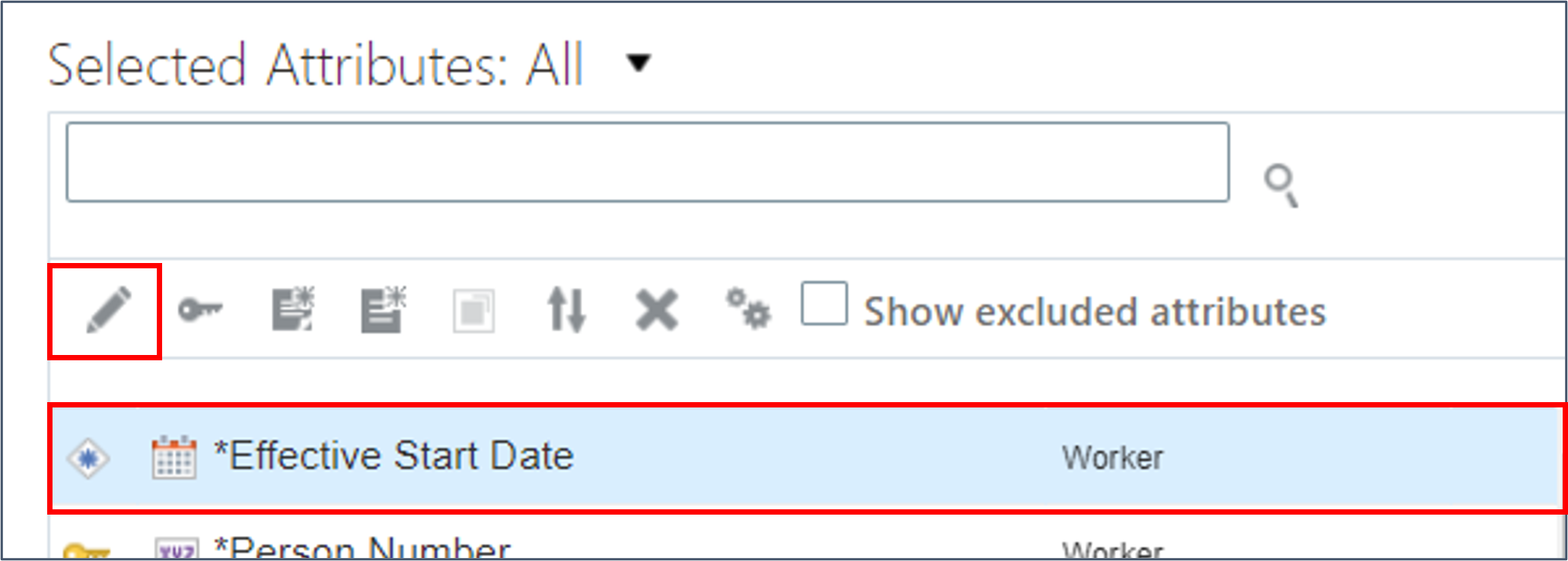

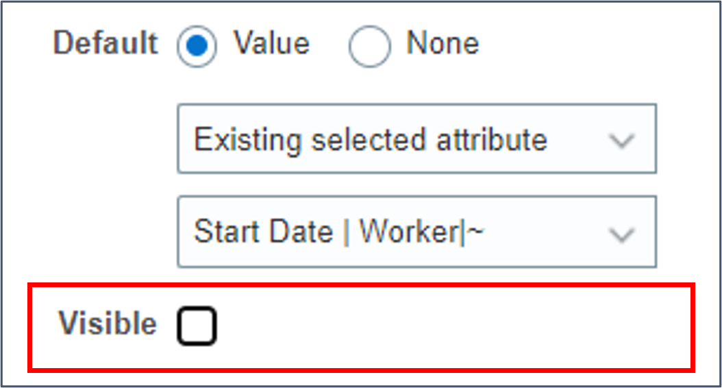

  1. 「選択した属性」パネルの「就業者」オブジェクトの「有効開始日」属性を編集します。
  2. 「有効開始日」属性を選択し、「編集」をクリックします。
  3. 「有効開始日」属性のデフォルトを定義するには、「値」ラジオ・ボタンを選択し、「既存の選択済属性」のタイプを選択し、値をコピーする「開始日」|「就業者」属性を指定します。
  4. すべての必須割当属性の追加
    ヒント :
    パイプの前の値は属性名で、パイプの後の値は属性が属する階層内のコンポーネントです。
    ノート:
    新規採用を作成する場合、就業者レコードの有効開始日は従業員の開始日と同じである必要があります。
  5. スプレッドシートから属性を非表示にするには、「表示」チェック・ボックスの選択を解除します。
  6. すべての必須割当属性の追加
  7. 「OK」をクリックします。

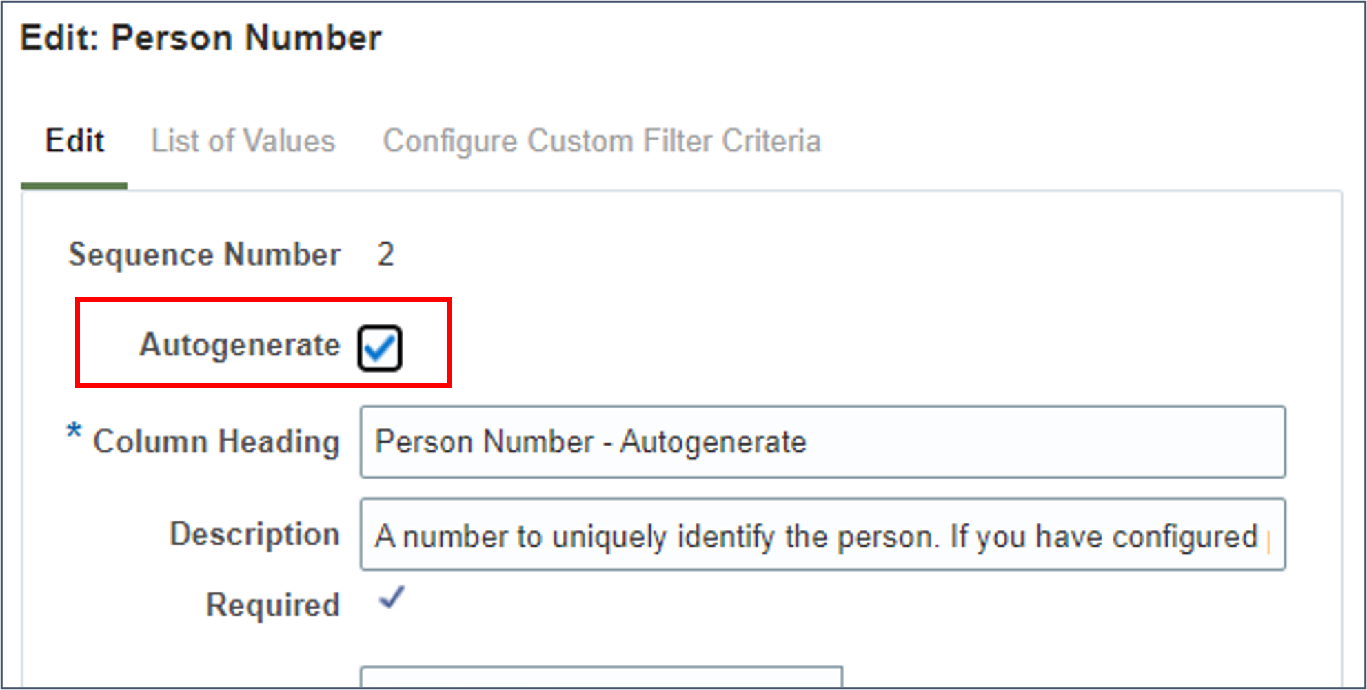

タスク4: 自動生成された個人番号の構成
ユーザーが個人番号とアサイメント番号を手動で指定する場合は、このステップをスキップできます。
  1. 「選択した属性」パネルで「就業者」コンポーネントの「個人番号」属性を選択し、「編集」をクリックします。
  2. 「自動生成」チェック・ボックスを選択します。
  3. 「自動生成」チェック・ボックスを選択します。
    ヒント :
    列見出しおよび説明が更新されます。これらを必要に応じて変更します。
    ノート:
    就業者が正常にアップロードされると個人番号が生成されますが、スプレッドシートのユーザーは、スプレッドシートの各就業者を一意に区別するための値を指定する必要があります。指定された値は、自動生成された値に置き換えられます。
  4. 「OK」をクリックします。
  5. 「雇用条件」オブジェクトの「アサイメント番号」属性を編集し、「自動生成」チェック・ボックスを選択します。
  6. 「自動生成」チェック・ボックスを選択します。
  7. 「表示」チェック・ボックスの選択を解除し、「OK」をクリックします。
  8. これらのステップを繰り返して、「アサイメント」コンポーネントの「アサイメント番号」を自動生成および非表示にします。
  9. ノート:
    アサイメント番号属性は、前のステップの個人番号からデフォルト設定されました。

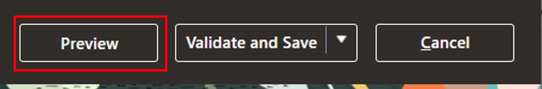

  1. 最新の変更を検証して保存します。
  2. 「プレビュー」をクリックして、構成済テンプレートのスプレッドシートを生成します。Webブラウザに応じて、GenericHdlSpreasdheet.xlsxファイルがダウンロードされます。オープンします。
  3. プレビュー・ボタンはページ上部にあります。

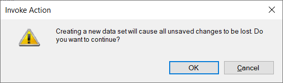

  7. 「スプレッドシート・ローダー」ツールバーで「データ・セットの作成」の順にクリックします。
  8. 「データ・セットの作成」をクリックします。
    ノート:
    データ・セット内にスプレッドシート行を作成する必要があります。データ・セットは、Oracle HCM Cloudにアップロードされます。
  9. ダイアログ・ページで「OK」をクリックします。
  10. 「OK」をクリックします。
    データ・セットは事前定義された名前で作成されます。必要に応じて上書きできます。

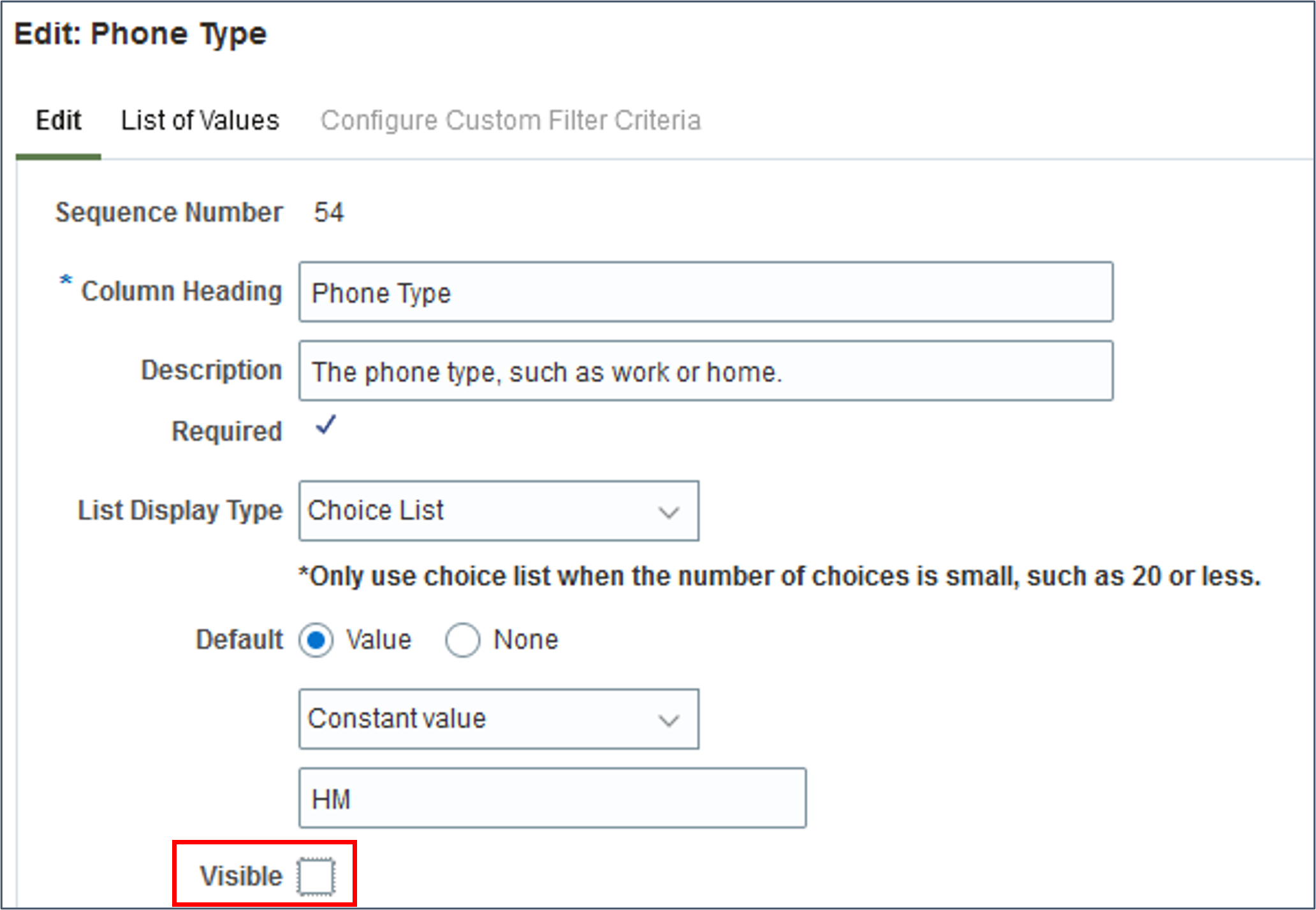

デフォルト列の非表示
定数および式のデフォルトが正常にテストされたら、ユーザーが変更しないデフォルト属性を非表示にします。
  1. 属性を編集して、生成されたスプレッドシートから非表示にします。
  2. 「表示」チェック・ボックスの選択を解除します。
  3. 「リフレッシュ」をクリックします。
  4. 「OK」をクリックします。

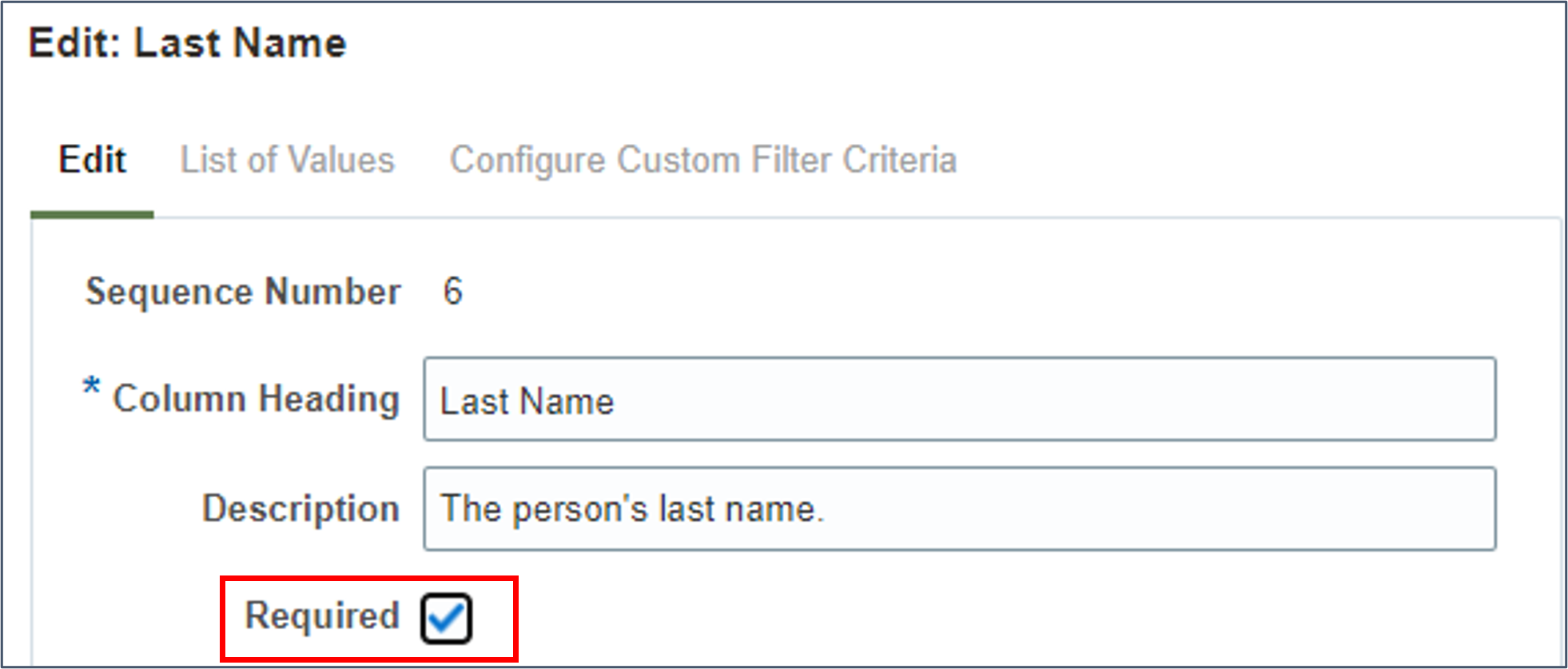

属性を必須にする
このステップでは、必要に応じてスプレッドシートで強調表示する属性を編集します。
  1. 「選択した属性」パネルで「姓」属性を編集し、「必須」チェック・ボックスを選択します。
  2. 「リフレッシュ」をクリックします。
  3. 「OK」をクリックします。

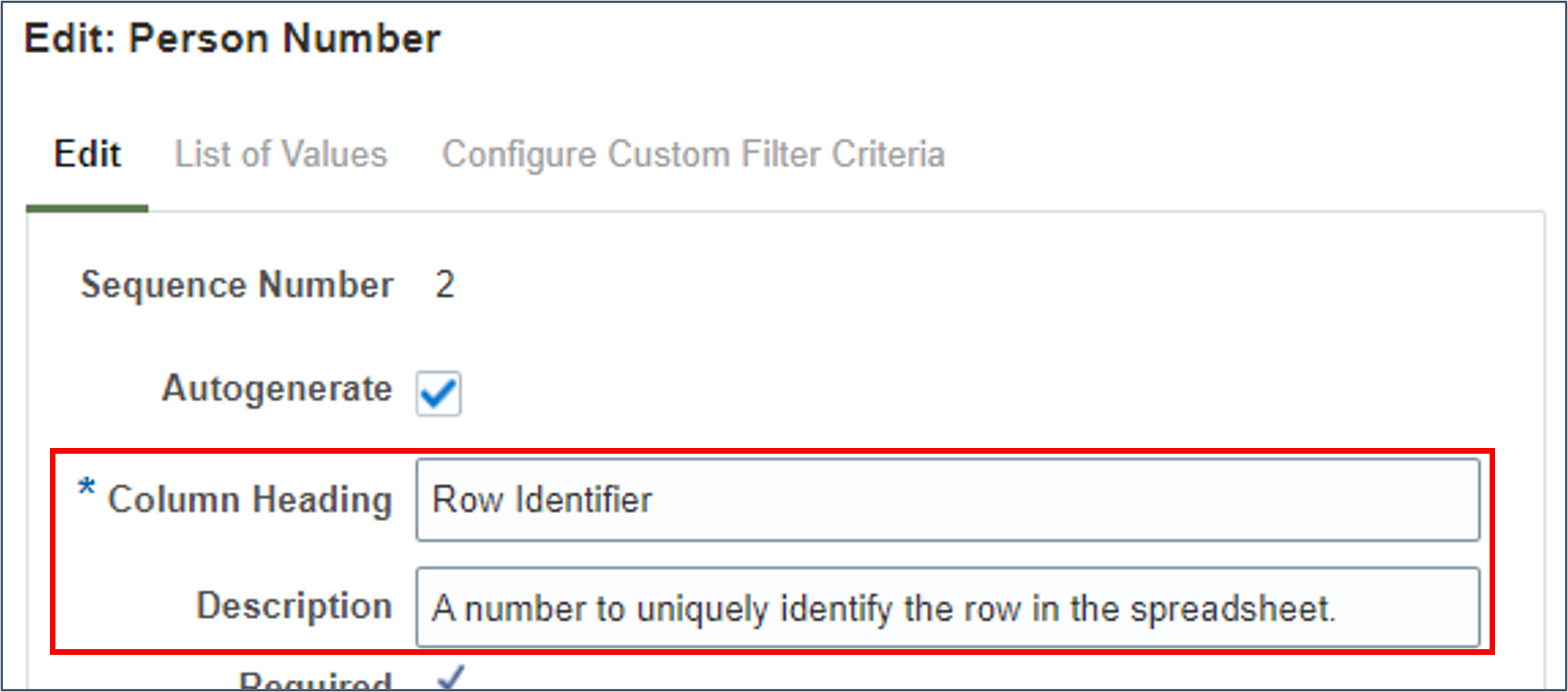

列ヘッダーおよびヘルプ・テキストの構成
列の見出しと説明を変更して、ビジネス・ユーザーが理解する用語を使用します。たとえば、個人番号を自動生成する場合は、「個人名- 自動生成」列の見出しと説明の名前を変更できます。
  1. 「選択した属性」パネルで「個人番号」属性を編集します。
  2. 「列見出し」を「行識別子」に変更して、個人が別の個人番号で作成されるときにユーザーが混乱しないようにします。
  3. 「摘要」を「番号」に変更して、スプレッドシートの行を一意に識別します。
  4. 「リフレッシュ」をクリックします。
    ヒント :
    説明は、スプレッドシートの列見出しの上にカーソルを置くと表示されます。
  5. 「OK」をクリックします。

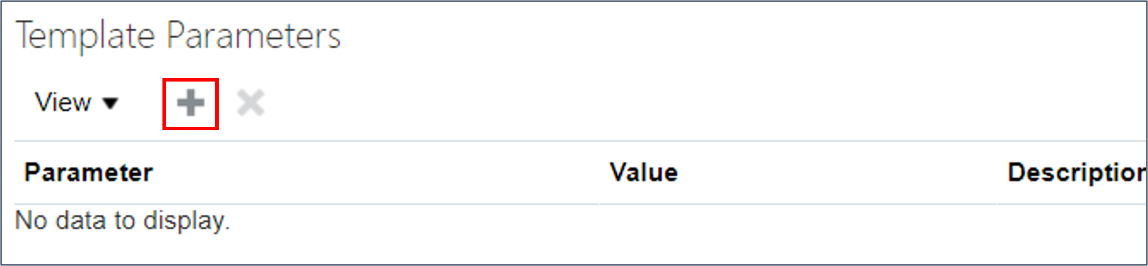

タスク7: テンプレート・パラメータの構成
デフォルトのスプレッドシート・データのロード動作を上書きするには、パラメータのデフォルト値を上書きします。この項では、スプレッドシート行の10%以上がエラーの場合にデータ・ロードが停止し、増分更新のロード・イベントを使用可能にします。

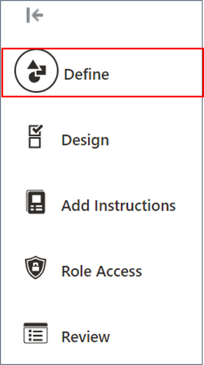

  1. 「デザイン」タブをクリックします。
  2. 「定義」をクリックします。
  3. 「スプレッドシート・パラメータ」表の「作成」アイコンをクリックします。
  4. 表ツールバーの「追加」アイコンをクリックします。
  5. 「検索」をクリックして、テンプレートで使用可能なすべてのパラメータを表示します。
  6. 使用可能なパラメータを確認します。
  7. 「ロード・エラーの最大割合」パラメータを選択し、「OK」
    ロード・エラーの最大割合を選択し、「OK」をクリックします。
    をクリックします。
  8. 「値」を「10」に更新します。
  9. 作成アイコンをクリックし、「増分更新のロード・イベントの有効化」パラメータを選択して「OK」をクリックします。
  10. 「値」を「はい」に更新します。
  11. テンプレートを検証して保存します。

  6. 「検証および保存」をクリックします。

  10. 検証して保存します。

  1. 「定義」タブをクリックします。
  2. 「ステータス」を「アクティブ」に更新します。

  4. 「検証および保存」をクリックします。

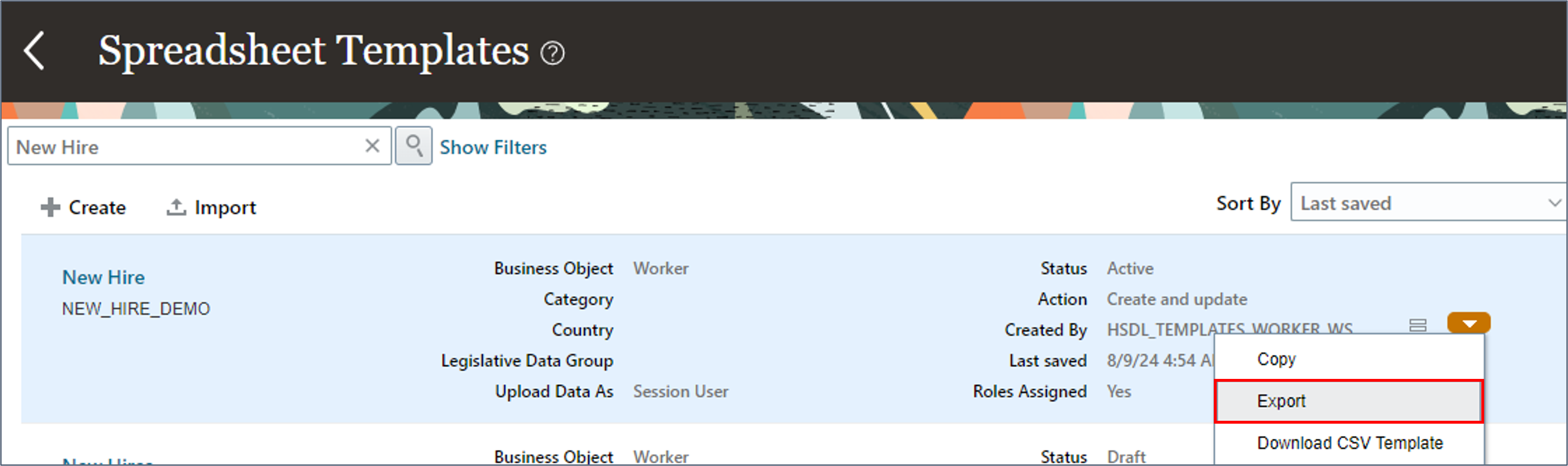

テンプレートのエクスポート
テンプレートが完全にテストされ、本番に移行する準備ができたら、テンプレート定義をエクスポートできます。
  1. HSDLテンプレート・デザイナ・ロールを使用してアプリケーションにログインし、「スプレッドシート・テンプレート」タスクにナビゲートします。
  2. テンプレートを検索します。
  3. [アクション]ボタンをクリックし、[エクスポート]アクションを選択します。
  4. テンプレートのエクスポート
    テンプレート定義はxmlファイルとしてエクスポートされ、Downloadsディレクトリで使用可能である必要があります。

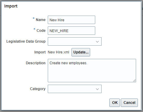

  4. 「インポート」ダイアログ・ウィンドウで、「新規採用」など、スプレッドシート・テンプレートでサポートされるユースケースを説明する名前を指定します。
  5. ヒント :
    指定した名前に基づいてコードがデフォルト設定されますが、これをオーバーライドできます。ユニークでなければならない。
  6. 「インポート」フィールドを使用して、インポートするテンプレート・ファイルのxmlファイルを選択します。
  7. ビジネス・ユーザーがこのテンプレートをいつ使用するかを理解できるように、摘要を指定します。
  8. テンプレートが国別指定固有の場合は、適用可能な国別仕様データ・グループを指定します。
  9. HSDLおよびユーザーによるフィルタ
  10. 「OK」をクリックします。
  11. テンプレートがエラーなしでインポートされたことを示す確認メッセージが表示されます。「OK」をクリックします。
