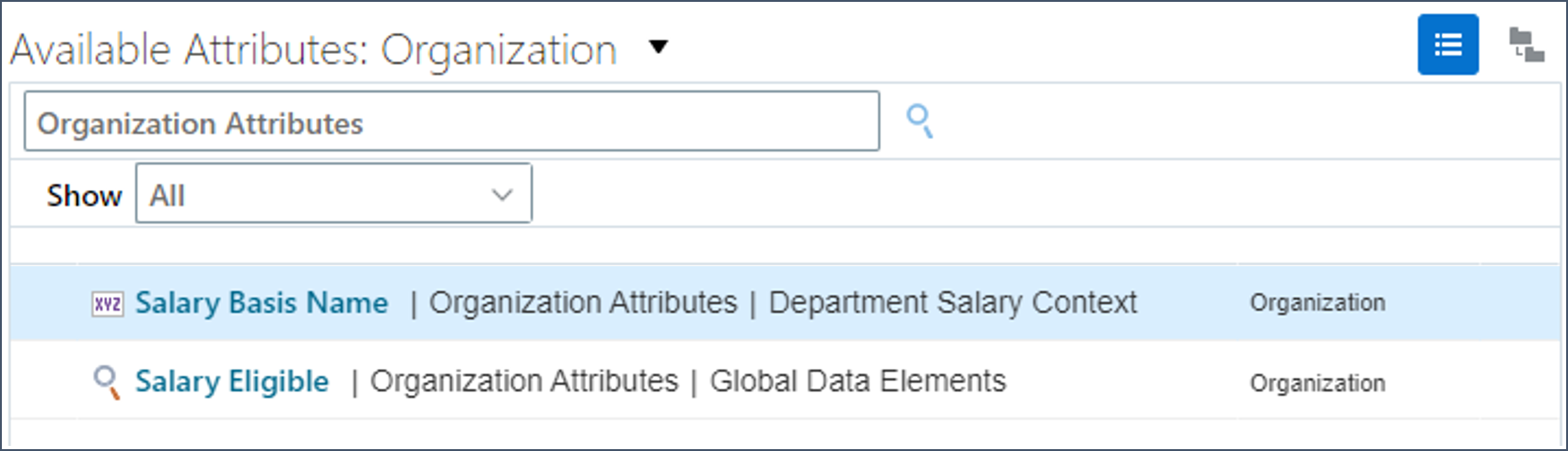

付加フレックスフィールド・セグメントの追加
DFFセグメントは、ベース属性と同じレコードに定義されるため、同じスプレッドシート行に複数のDFFコンテキストを含めることはできません。したがって、グローバル・データ要素コンテキストのセグメントに加えて、1つのフレックスフィールド・コンテキストのセグメントを含めることが制限されます。
  1. 「組織」コンポーネントの「使用可能な属性」を表示します。
  2. 使用するDFFコンテキストから属性を選択し、必要なグローバル・データ要素コンテキスト属性とともにテンプレートに追加します。
  3. ヒント :
    「コンテキスト値」属性が自動的に選択されます。
  4. 「コンテキスト値」を編集して、追加された付加フレックスフィールド・セグメントのフレックスフィールド・コンテキスト・コードの定数のデフォルト値を定義します。この属性は非表示にできます。
  5. ヒント :
    フレックスフィールド・コンテキスト・コードは、「ビジネス・オブジェクトの表示」ユーザー・インタフェースの「フレックスフィールド属性」タブで使用できます。
