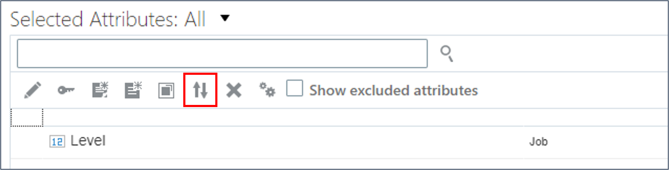

  18. 「並替え」ボタンをクリックします。
  19. 「Reorder」をクリックします。
  20. 追加のオカレンスを一緒に配置するように移動します。たとえば、等級コード2から等級コード5までを、等級コード1のすぐ下に移動します。
