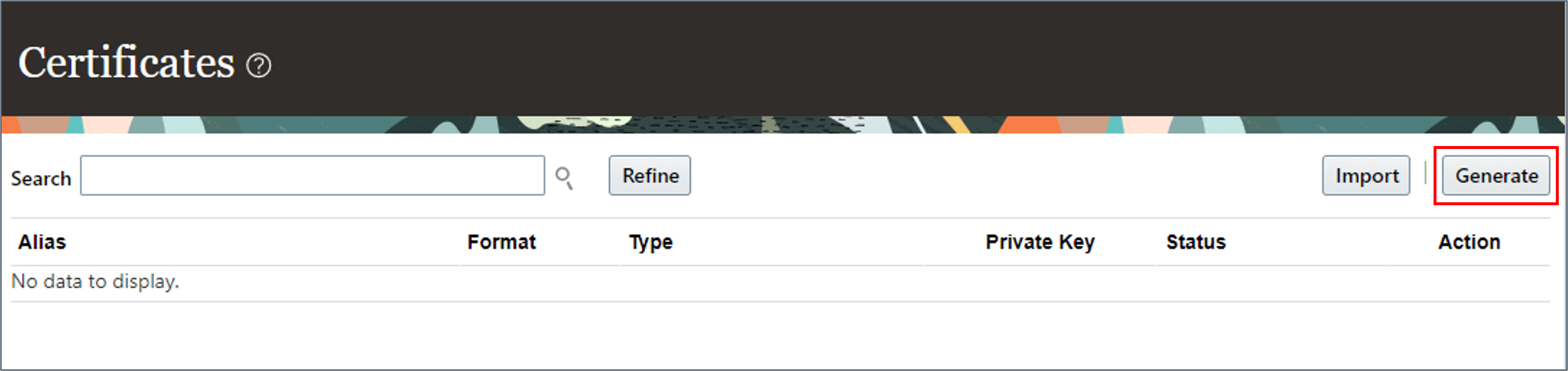

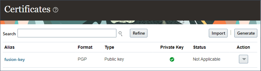

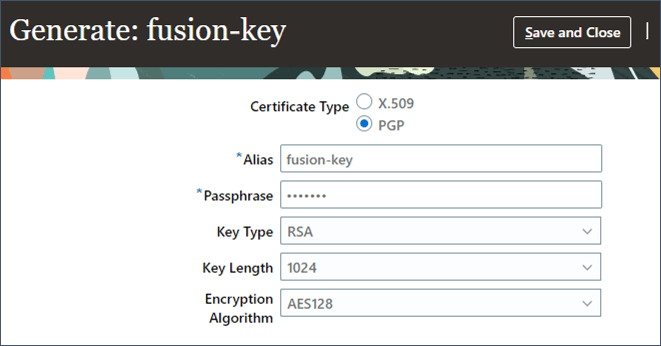

HDLでファイルを復号化するには、ファイルのロード先の環境の公開fusion-key PGPキーを使用してファイルを暗号化する必要があります。
このチュートリアルの最後のタスクでは、fusion-key PGP証明書を生成し、ファイルの暗号化に使用する公開キーを抽出するステップについて説明します。

  • Fusionキー証明書を生成し、公開キーを抽出します。

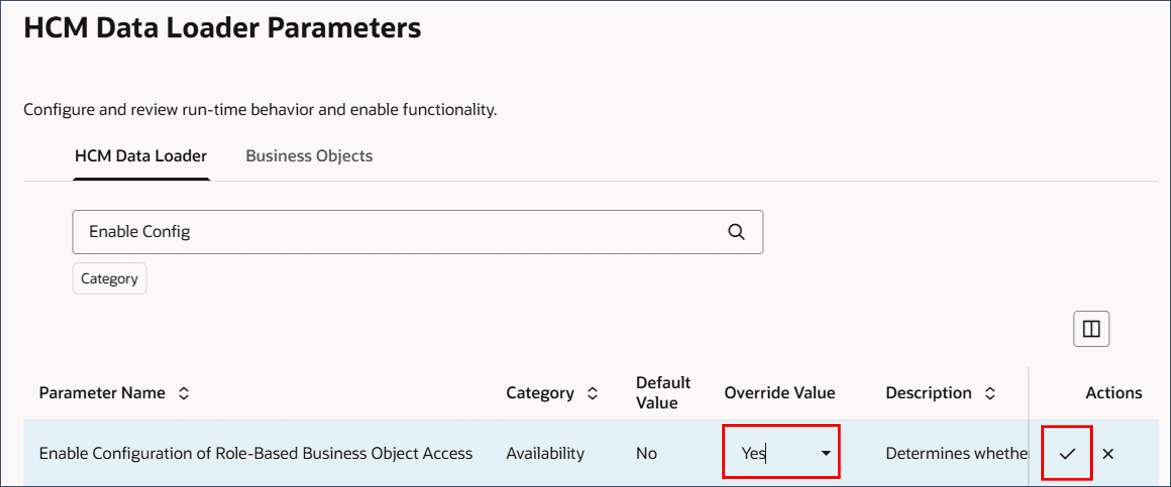

ロール・ベースのビジネス・オブジェクト・アクセスの構成使用可能
カスタムHCMデータ・ローダー・ロールを有効にしたら、ビジネス・オブジェクト・アクセスを構成する必要があります。「HCMデータ・ローダー・ビジネス・オブジェクト・アクセス」タスクを使用して、この機能を有効にする前に、カスタム・ロールをビジネス・オブジェクト・アクセスで構成できます。

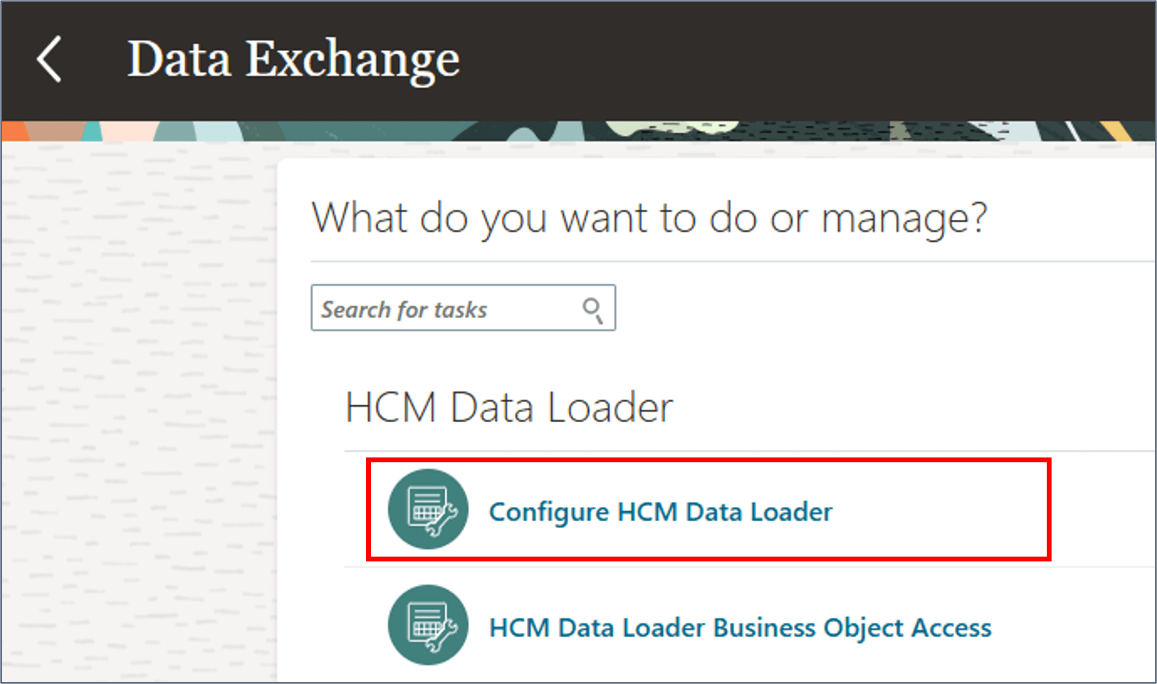

  1. 「自分のクライアント・グループ」→「データ交換」に移動します。
  2. 「HCMデータ・ローダーの構成」タスクをクリックします。
  3. 「HCMデータ・ローダー」機能領域から「HCMデータ・ローダーの構成」タスクを選択します
  4. 「HCMデータ・ローダー・パラメータ」タブで、「ロール・ベースのビジネス・オブジェクト・アクセスの構成使用可能」パラメータを検索します。
  5. 「ロール・ベースのビジネス・オブジェクト・アクセスの構成使用可能」パラメータの「上書き」を「はい」に設定します
  6. 「値の上書き」を「はい」に設定して保存します。

  1. 「データ交換」作業領域から「HCMデータ・ローダーの構成」タスクにアクセスします。

  1. 「HCMデータ・ローダー・ビジネス・オブジェクト・アクセス」タスクへのアクセス権を持つユーザーでアプリケーションにログインします(この権限を付与する方法は、前提条件を参照してください)。
  2. 「自分のクライアント・グループ」→「データ交換」に移動します。

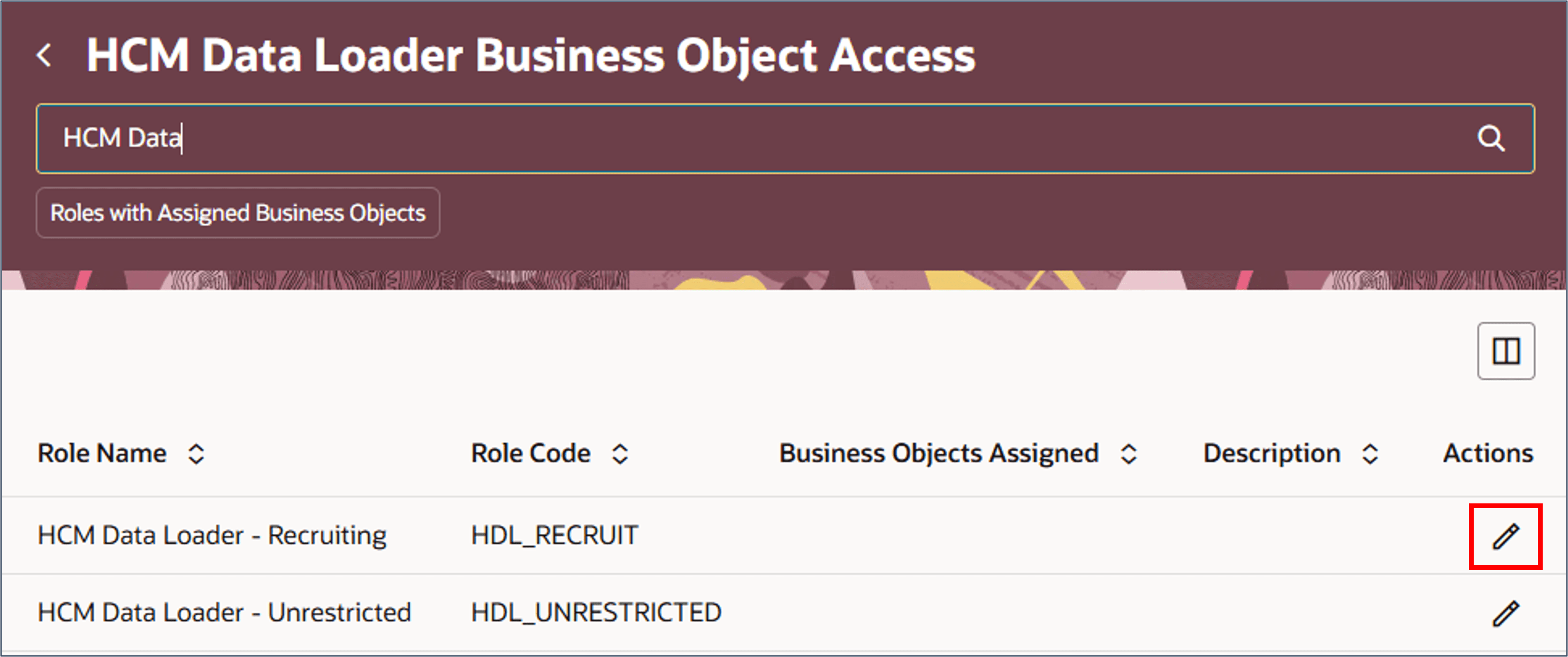

  3. 「HCMデータ・ローダー・ビジネス・オブジェクト・アクセス」をクリックします。
  4. カスタム・ロールを検索し、「編集」処理ボタンをクリックします。

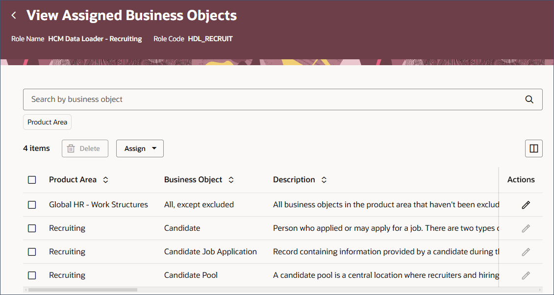

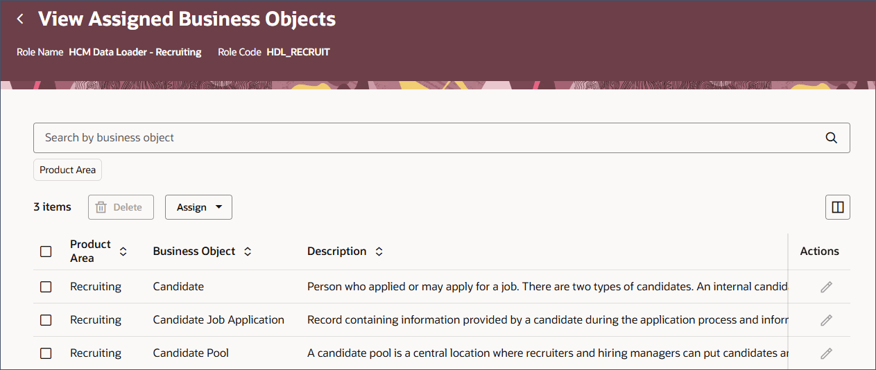

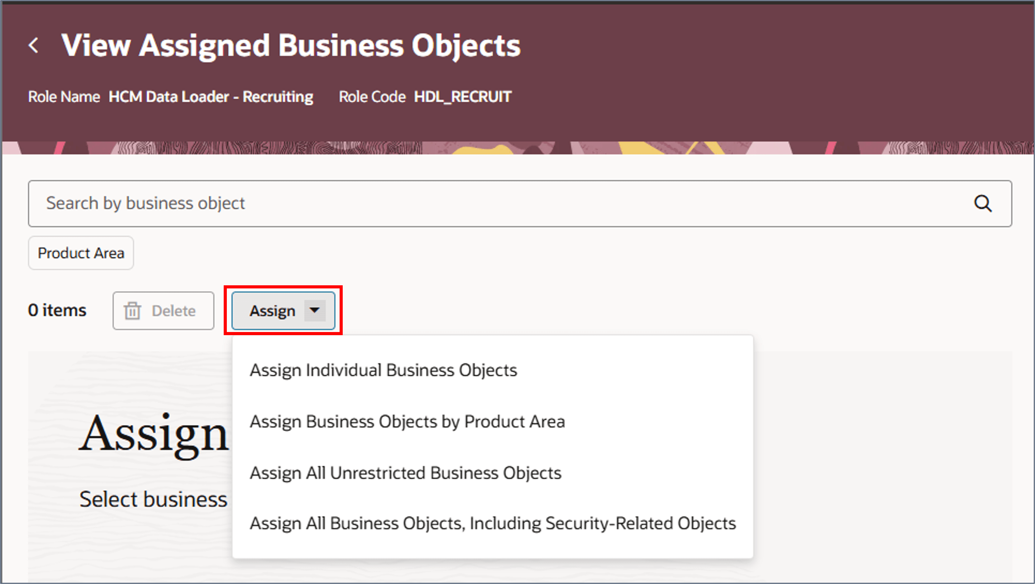

  5. 「割当て」をクリックします
    「割当済ビジネス・オブジェクトの表示」ページにナビゲートして、このロールのユーザーがデータを一括ロードできるビジネス・オブジェクトおよび製品領域を確認できます。
  6. [割当]ボタンをクリックします。
  7. 「割当て」をクリックします
  8. 次のいずれかのオプションを選択してください:
    • 個々のビジネス・オブジェクトの割当
    • 製品領域別のビジネス・オブジェクトの割当
    • すべての無制限ビジネス・オブジェクトの割当
    • セキュリティ関連オブジェクトを含む、すべてのビジネス・オブジェクトの割当

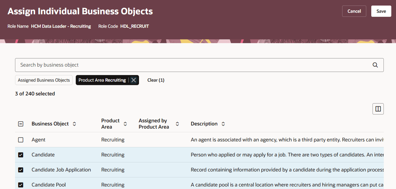

    個々のビジネス・オブジェクトの割当
    「個々のビジネス・オブジェクトの割当」を選択した場合は、「個々のビジネス・オブジェクトの割当」ページにナビゲートされます。
    • 検索バーおよびフィルタを使用してビジネス・オブジェクトを検索します。
    • ビジネス・オブジェクトに対するチェック・ボックスを選択して、ロールに追加します。
    • 「割当て」をクリックします
      ヒント :
      「製品エリア別割当」列は、ビジネス・オブジェクトが製品エリア・マッピングを介してロールですでに使用可能かどうかを示します。
    • 「保存」をクリックします。
    • 選択したビジネス・オブジェクトごとに、「割当て済ビジネス・オブジェクト」表にエントリが作成されます。
      「割当て」をクリックします

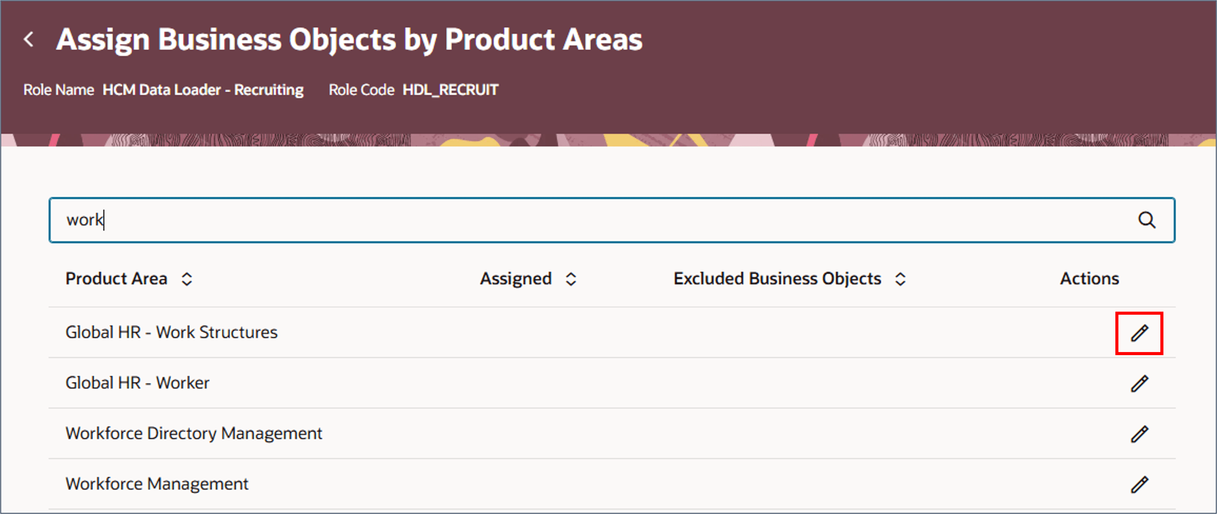

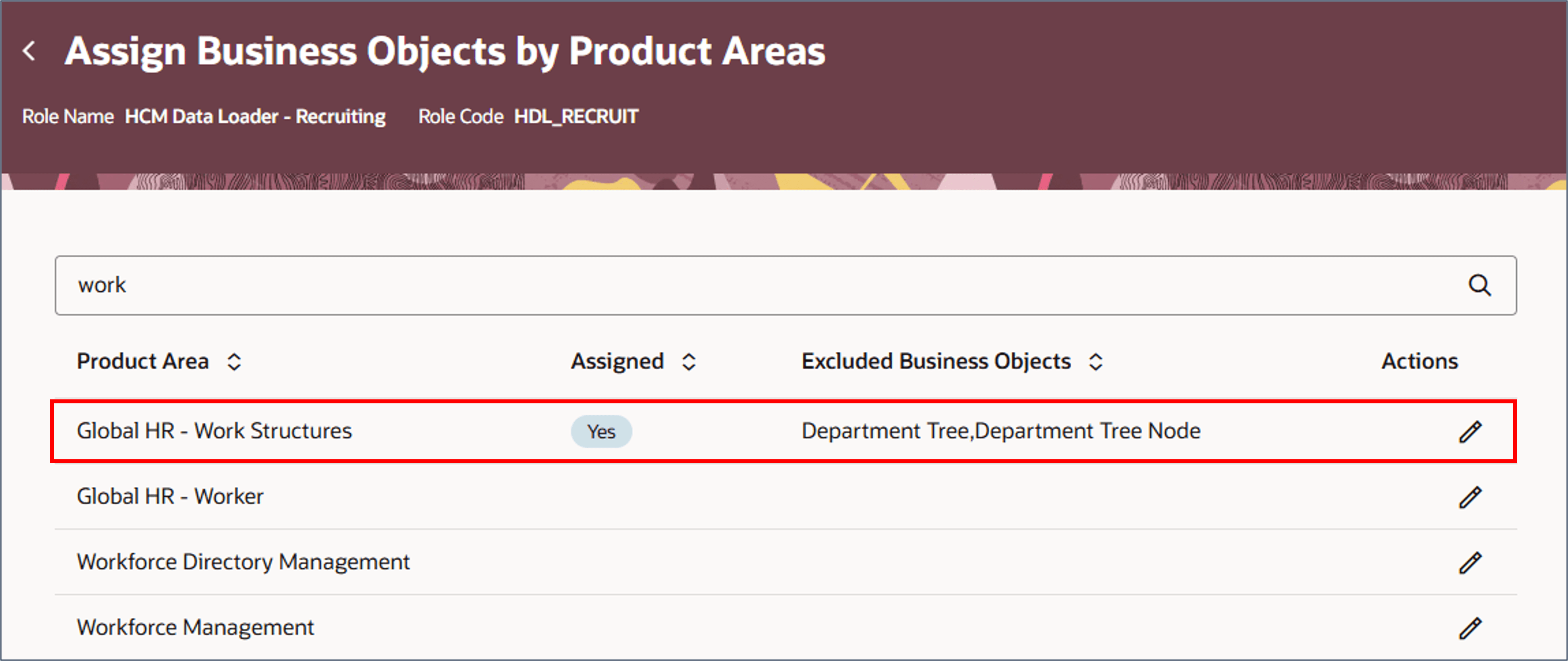

    「製品領域のすべてのビジネス・オブジェクトの割当」を選択した場合は、「製品領域のすべてのビジネス・オブジェクトの割当」ページにナビゲートされます。
    • 検索バーを使用して製品エリアを検索します。
    • 「割当て」をクリックします

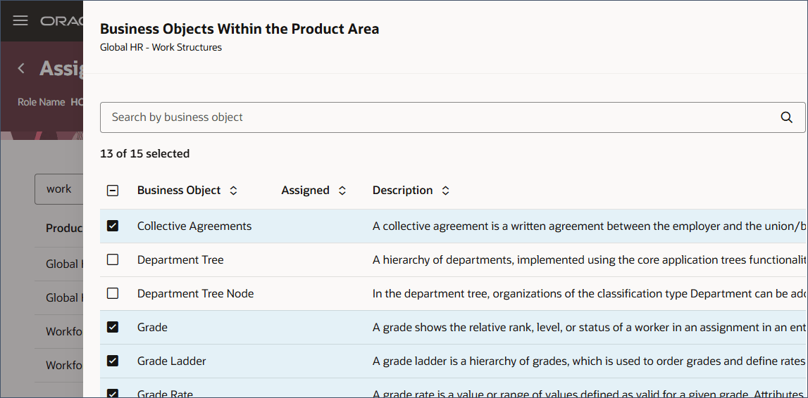

    • [編集]アクション ボタンをクリックします。これにより、「製品領域内のビジネス・オブジェクト」パネルが開きます。このパネルでは、この製品領域をロールに割り当てることで、ロールでデータを一括ロードできるオブジェクトを確認できます。
    • 「割当て」をクリックします
    • このロールを使用したデータのバルク・ロードに使用できないビジネス・オブジェクトを選択解除します。
    • ヒント :
      「割当済」列は、ビジネス・オブジェクトが個別のビジネス・オブジェクト・マッピングを介してロールですでに使用可能かどうかを示します。
    • 「保存」をクリックします
    • 「製品領域別のビジネス・オブジェクトの割当」ページに戻り、製品領域マッピングをレビューして、他の製品領域をロール
      「割当て」をクリックします
      に割り当てることができます。
    • ロールのマッピングをレビューおよび構成するには、「割当済ビジネス・オブジェクトの表示」ページに戻ります。

      既存の製品領域マッピングで使用可能なビジネス・オブジェクトは、製品領域に対して「編集」ボタンをクリックして構成できます。

  6. 「データ交換」作業領域の「HCMデータ・ローダー・ビジネス・オブジェクト・アクセス」タスクにナビゲートします。
  7. 「HCMデータ・ローダー- 無制限」ロールを検索します。
  8. ロールに対して「編集」処理ボタンをクリックして、「割当済ビジネス・オブジェクトの表示」ページにアクセスします。
  9. 「割当て」ドロップダウン・ボタンをクリックし、「セキュリティ関連オブジェクトを含むすべてのビジネス・オブジェクトの割当て」を選択します。

  5. 「データ交換」作業領域の「HCMデータ・ローダー・ビジネス・オブジェクト・アクセス」タスクにナビゲートします。
  6. カスタム・ロールを検索します。
  7. ロールに対して「編集」処理ボタンをクリックして、「割当済ビジネス・オブジェクトの表示」ページにアクセスします。
  8. 「割当」ドロップダウン・ボタンを使用して、ロールがデータを一括ロードできる個々のビジネス・オブジェクトおよび製品領域を割り当てます。

  7. カスタム・ロールを検索します。
  9. 「割当て」ドロップダウン・ボタンをクリックし、「個々のビジネス・オブジェクトの割当て」を選択します。
  10. 統合で更新するビジネス・オブジェクトを検索して選択します。
    • 文書レコード
    • 給与インタフェース・インバウンド・レコード
    • サード・パーティPayroll Interfaceエラー
  11. 変更を保存します。
  12. このロールをサードパーティ給与プロバイダに指定したユーザー・アカウントに割り当てて、給与バックフィード・データをアップロードできるようになりました。

  1. Oracle HCM Cloudに、「ITセキュリティ・マネージャ」ジョブ・ロールまたは権限でサインインします。
  2. 「ツール」→「セキュリティ・コンソール」に移動します。
  3. 「証明書」タブをクリックします。
  4. すでに存在する証明書を確認します。fusion-key証明書がすでに存在する場合は、「公開キーの抽出」セクションにスキップできます。それ以外の場合は、fusion-key証明書を生成する手順に従います。
Fusionキー証明書の生成
  1. 「生成」をクリックして、「生成」ダイアログを開きます。
  2. 「Generate page level(ページ・レベルの生成)」ボタンをクリックします。
  3. 「証明書タイプ」として「PGP」を選択し、次の値を指定します。
  4. フィールド Value
    エイリアス フュージョンキー
    パス・フレーズ 秘密鍵のパスフレーズを入力してください。このパスフレーズは、非公開キーを編集、削除またはダウンロードする場合に必要になります。
    キー・タイプ RSA
    キー長 「1024」または「2048」を選択します
    暗号化アルゴリズム 使用する暗号化アルゴリズムを選択します
    ノート:
    このキーで暗号化されたファイルを復号化するには、HCMデータ・ローダーのfusion-key別名を使用する必要があります。
    Fusion-key属性値の例
  5. 「保存して閉じる」をクリックします。確認メッセージが表示され、閉じます。
  6. 証明書が表示されます。
    証明書ページに、生成されたFusionキーが表示されるようになりました
公開キーの抽出
  1. Fusionキー・レコードの「アクション」選択メニュー・ボタンをクリックします。
  2. 「エクスポート」→「公開キー」をクリックします。
  3. fusion-key_pub.ascファイルがダウンロードされます。デスクトップに保存します。
