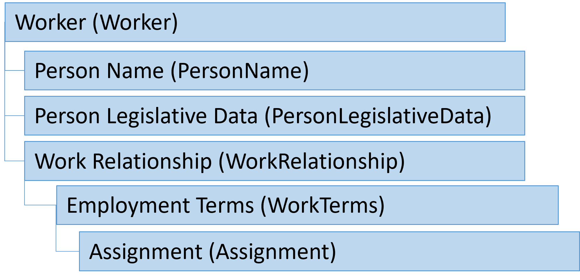

Workerビジネス・オブジェクトは、オブジェクト階層に約30個のコンポーネントがある複雑です。このチュートリアルでは、この複合オブジェクトの使用可能なすべてのコンポーネントについて説明するわけではありませんが、新規採用者のアップロード時に従う必要のあるルールに関するガイダンスを提供します。
新規採用を作成する場合は、就業者オブジェクト階層の次のコンポーネントのデータを指定する必要があります。
  • 作業員
  • PersonName
  • WorkRelationship
  • WorkTerm
  • 割当て
PersonLegislativeDataも指定することをお薦めします。指定しない場合、国別仕様データ・レコードは自動生成ソース・キーを使用して自動生成されます。

このチュートリアルで作成されたワーカー・オブジェクト階層
作業員
「就業者」コンポーネントは、個人番号と生年月日を持つ就業者を識別します。
