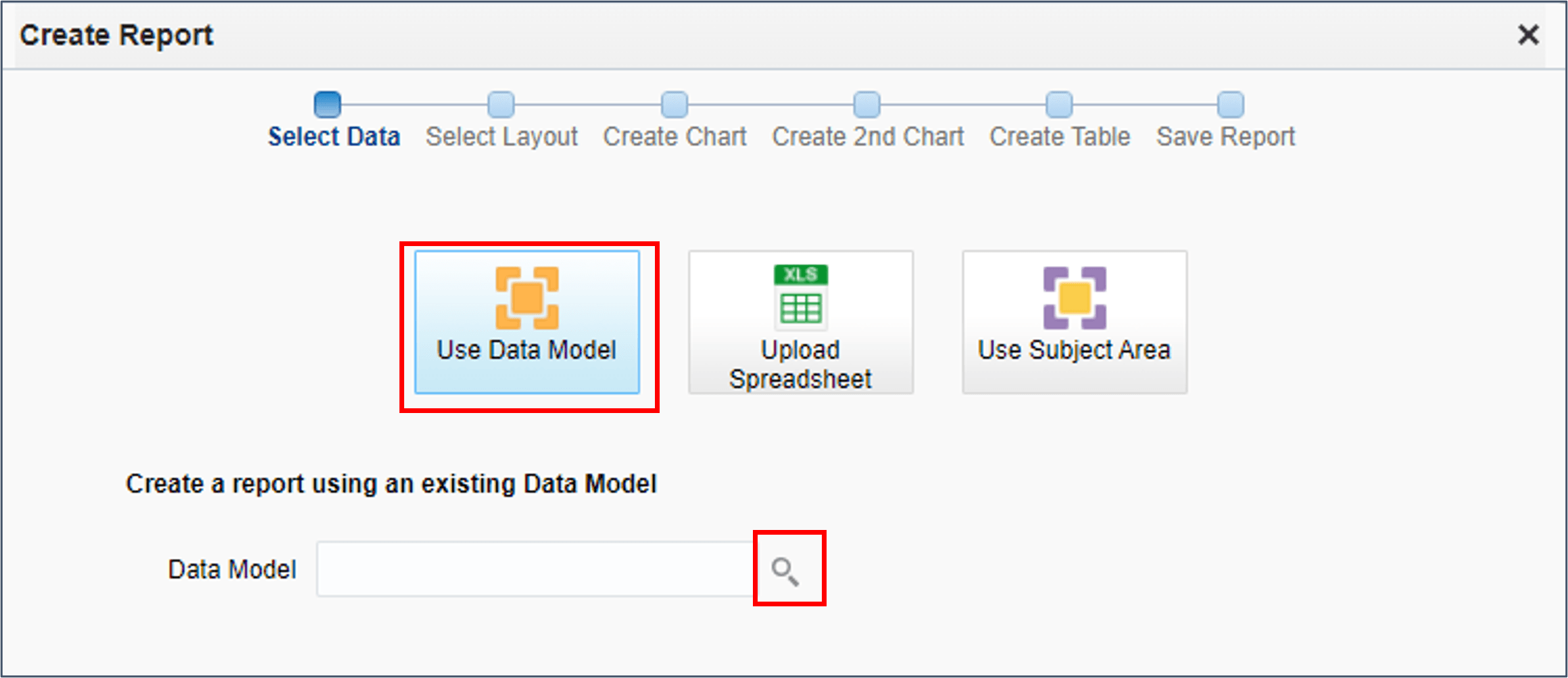

BIパブリッシャ・レポートの作成
  1. 「ツール」→「レポートおよび分析」にナビゲートします
  2. 「カタログの参照」をクリックします。
  3. 「作成」→「レポート」をクリックします。
  4. ページ・ツールバーで「作成」をクリックし、「公開済レポート」セクションから「レポート」を選択します。
  5. 「レポートの作成」ダイアログで、「データ・モデルの使用」を選択します。
  6. 「データ・モデルの使用」を選択し、「検索」をクリックします。
  7. 「検索」アイコンをクリックすると、データ・モデル・ブラウザが開きます。
  8. 「共有フォルダ」→「人材管理」→「給与」→「データ・モデル」フォルダにナビゲートします。
  9. globalReportsDataModelを選択し、「OK」をクリックします。
  10. globalReportsDataModelデータ・モデルの検索
  11. レポートの作成方法については、「レポート・エディタの使用」を選択し、「終了」をクリックします。
  12. 「レポート・エディタの使用」をクリックし、「終了」をクリックします。
  13. 「共有フォルダ」→「カスタム」→「人材管理」→「HDL」フォルダに、SuspendUserAccountsという名前でレポートを保存します。

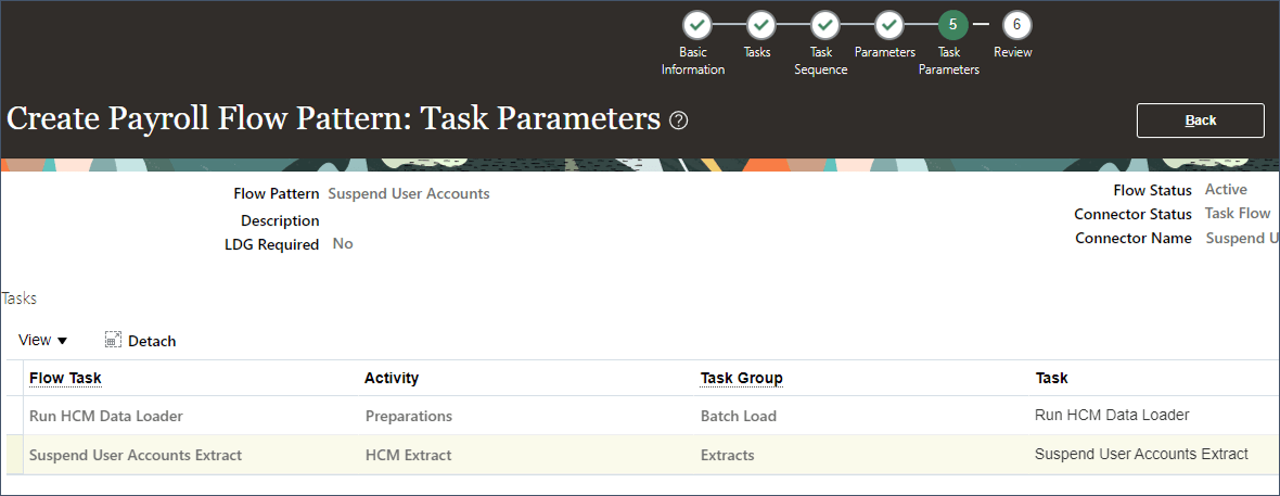

タスク5: 給与フロー・パターンの定義
このステップでは、HCM抽出を発行する給与フロー・パターンを定義し、「HCMデータ・ローダーの実行」タスクを開始して、抽出で生成されるファイルを処理します。
給与フロー・パターンの作成
  1. 「自分のクライアント・グループ」→「給与」→「給与フロー・パターン」にナビゲートします。
  2. 新しいフローを作成します。
  3. オプションで、国別仕様データ・グループを指定し、「続行」をクリックします。
  4. 「続行」をクリックします。
  5. 「フロー・パターン」の「ユーザー・アカウントの一時停止」名を指定し、オプションで説明を指定し、「LDG必須」値を設定します。
  6. 「含めるアクティビティ」値の「HCM抽出」チェック・ボックスと「準備」チェック・ボックスの両方にチェックマークを付けます。
  7. 名前を指定し、アクティビティ・タイプを選択します。
  8. 「ユーザー・アカウント抽出の一時停止」および「HCMデータ・ローダーの実行」タスクをスクロールして選択します。
  9. 抽出およびHCMデータ・ローダーの実行のタスクを選択します。
  10. 「次へ」をクリックして、「タスク順序」ページにナビゲートします。
  11. 「フォローしているタスク」の値を編集して、タスクが次の順序になっていることを確認します。
  12. タスク 次のタスク
    フローの開始 ユーザー・アカウント抽出の一時停止
    ユーザー・アカウント抽出の一時停止 HCMデータ・ローダーの実行
    HCMデータ・ローダーの実行 フローの終了

タスク・パラメータの構成
  1. 「次へ」をクリックして、「タスク・パラメータ」ページにナビゲートします。
  2. 「ユーザー・アカウント抽出の一時停止」HCM抽出レコードを選択します。
  3. HCMデータ・ローダーの前に抽出が送信されるようにタスク順序を編集します。
  4. 「有効日」パラメータを更新し、「基準値」を「有効日」に設定します。このタスク・パラメータは、給与フローの「有効日」パラメータの値を受け入れます。
  5. 基準値を有効日に設定
  6. 「自動ロード」パラメータを更新し、「パラメータ基準」が「フローにバインド」であることを確認し、「基準値」を「自動ロード」に設定します。このタスク・パラメータは、給与フローからの自動ロード・パラメータの値を受け入れます。
  7. 基準値を自動ロードに設定
  8. 「プロセス構成グループ」パラメータを更新し、「パラメータ基準」が「フローにバインド」であることを確認し、「基準値」を「プロセス構成グループ」に設定します。このタスク・パラメータは、給与フローのプロセス構成グループ・パラメータの値を受け入れます。
  9. 構成グループを処理するための基準値の設定
  10. 「開始日」パラメータを更新し、「パラメータ基準」が「フローにバインド」であることを確認し、「基準値」を「開始日」に設定します。このタスク・パラメータでは、給与フローの「開始日」パラメータの値を受け入れます。
  11. 基準値を開始日グループに設定

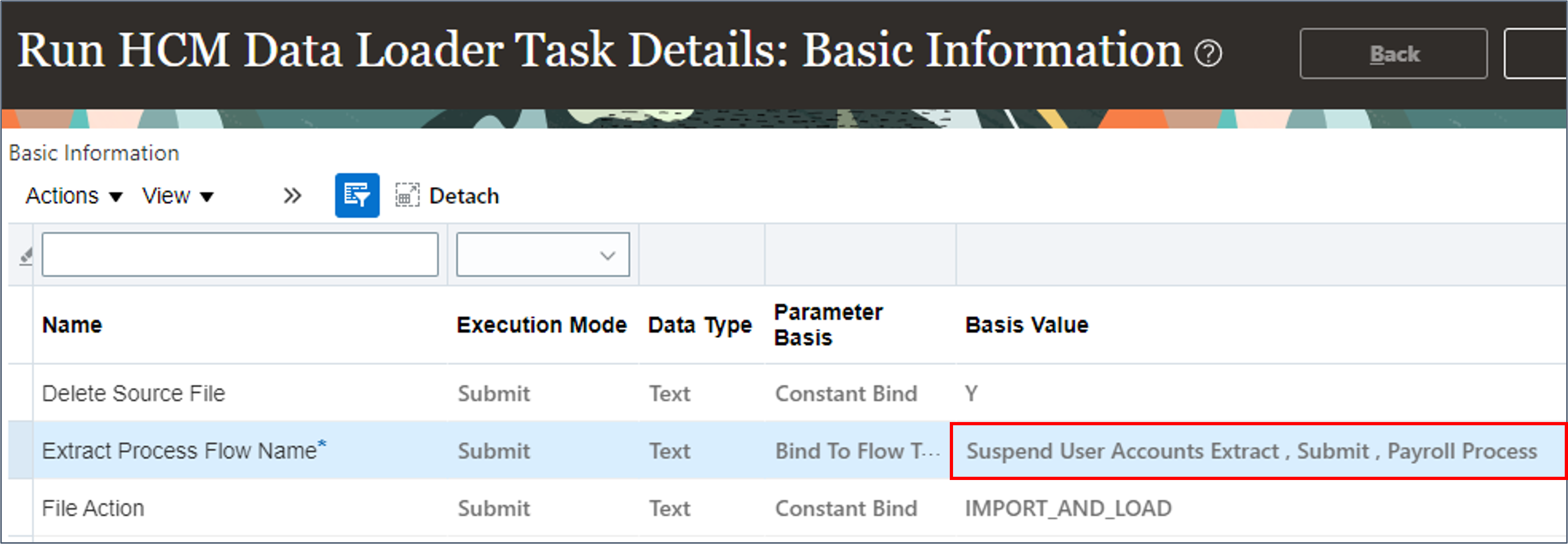

  18. 「HCMデータ・ローダーの実行」行で「タスクに進む」をクリックします。
  19. 「抽出プロセス・フロー名」パラメータを編集し、「パラメータ基準」が「フロー・タスクにバインド」であることを確認し、「基準値」を「ユーザー・アカウント抽出、発行、給与プロセスの中断」に設定します。
  20. 「HCMデータ・ローダーの実行」行で「タスクに進む」をクリックします。
  21. 「送信」をクリックします。
