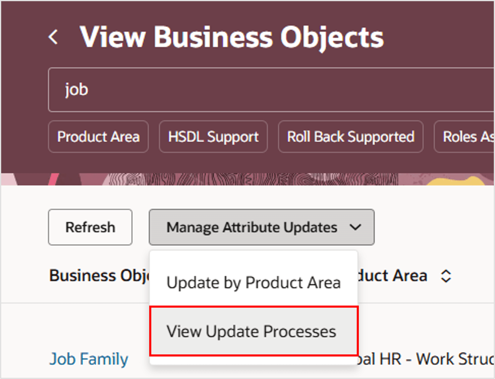

  7. 表ツールバーの「属性更新の管理」→「更新プロセスの表示」をクリックします。
    「属性の更新」をクリックします。
  8. オブジェクトの属性を更新するプロセスが完了するまで表をリフレッシュし、「ビジネス・オブジェクトの表示」ページに戻ります。

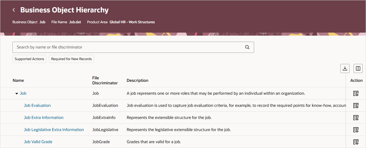

  10. 「ジョブ」ビジネス・オブジェクト名をクリックして、「ビジネス・オブジェクト階層」ページにナビゲートします。
  11. ビジネス・オブジェクト階層が表示され、階層内の、フレックスフィールド属性情報を検索するオブジェクトをクリックします。
  12. ビジネス・オブジェクトの階層

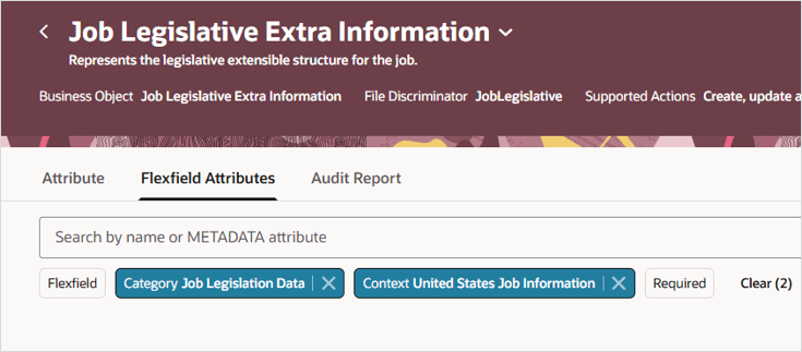

  13. 「フレックスフィールド属性」タブをクリックします。
  14. 検索フィルタを使用して属性のリストをフィルタします。ほとんどのオブジェクトには、フレックスフィールドが1つのみあります。拡張可能フレックスフィールドの場合、「カテゴリ」フィルタも使用できます。
    フィルタの指定
  15. 「名前」はセッション言語で表示され、フレックスフィールド・セグメントのアプリケーションのプロンプトと同じです。「METADATA属性」には、フレックスフィールド・セグメントに値を指定する際にファイルのMETADTATA行に含める必要がある文字列が表示されます:
