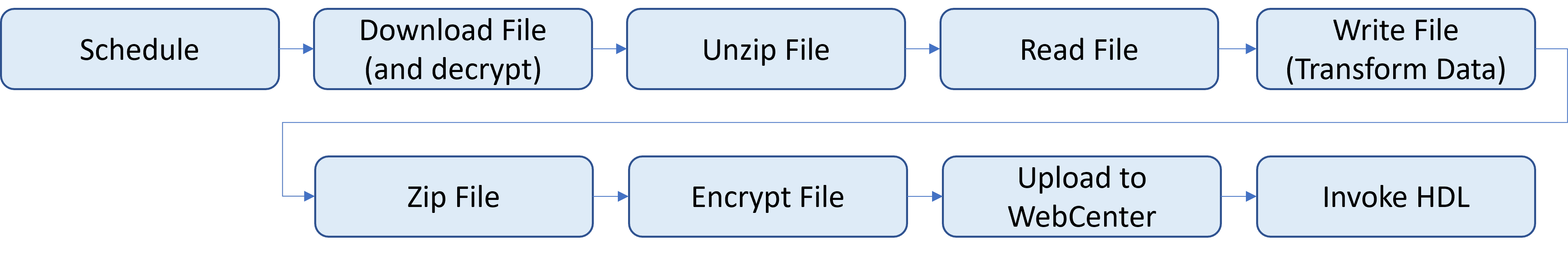

このチュートリアルでは、次のことを学習します。
  • FTPサーバーでホストされているソース・ファイルを復号化および解凍します。
  • ソース・データをHDLビジネス・オブジェクト・ファイル形式に変換します。
  • 変換されたファイルを圧縮して暗号化し、Oracle WebCenterにアップロードします。
  • HCMデータ・ローダーの開始。

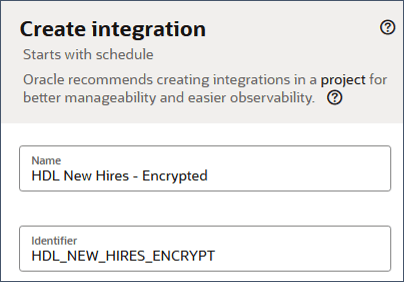

タスク1: 統合の作成
このステップでは、スケジュール統合を作成します。

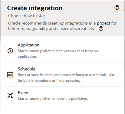

  1. OICにログインし、「設計」→「統合」にナビゲートします。
  2. 「作成」をクリックし、「スケジュール」を選択します。
  3. 使用可能な統合タイプのリスト。
  4. 「名前」と、必要に応じて説明を指定します。
  5. 統合の名前と説明を指定します。
  6. 「作成」をクリックします。統合キャンバスにナビゲートされます。

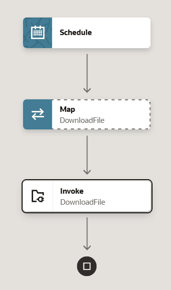

タスク2: ソース・ファイルのダウンロードおよび復号化
このステップでは、FTP接続を起動してソース・ファイルを読み取り、オプションで復号化します。

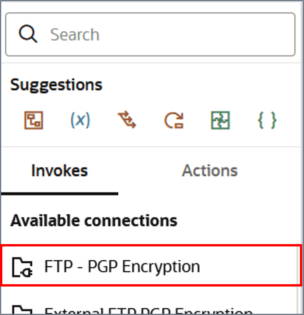

  1. 「スケジュール」の後の「+」アイコンをクリックして、「提案」ボックスを開きます。「起動」タブで、FTP接続を選択します。
  2. ヒント :
    FTP接続定義には、ファイルの復号化に使用されるPGP秘密キーが含まれます。
    ソース・ファイル・サーバーのFTP接続を選択します

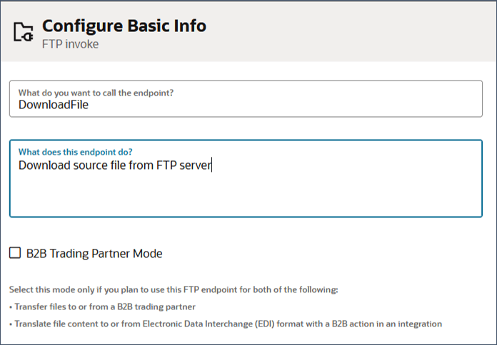

  3. DownloadFileの名前と説明(オプション)を指定します。「作成」をクリックします。
  4. FTP呼出しアクションの名前と説明を指定します

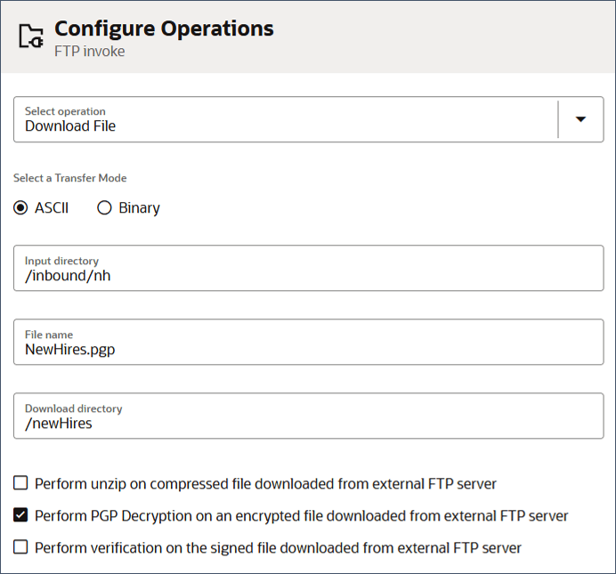

  5. 「ファイルのダウンロード」操作を選択し、「転送モード」を選択します。
  6. 入力ディレクトリは、ソース・ファイルが見つかるFTPサーバー上のパスとして、ソース・ファイルの名前とともに指定します。
  7. /newHiresなど、ファイルのダウンロード先のディレクトリ名を指定します。
  8. ファイルが暗号化されている場合は、「外部FTPサーバーからダウンロードした暗号化されたファイルでのPGP復号化の実行」チェック・ボックスを選択します。
  9. ヒント :
    次のタスクで作成されたアクションは、復号化されたファイルを解凍します。ファイルが暗号化されていない場合は、「外部FTPサーバーからダウンロードした圧縮ファイルでの解凍の実行」を選択して、ダウンロード中にファイルを解凍できます。
    ノート:
    解凍オプションと復号化オプションの両方をチェックすると、最初にファイルを解凍してから、コンテンツを復号化します。このチュートリアルのステップでは、最初にソース・ファイルを復号化してから解凍する必要があることを前提としています。
  10. 「続行」および「終了」をクリックします。
  11. ヒント :
    マップ・アクションは、DownloadFileアクションの前に自動的に生成されます。これを構成する必要はありません。

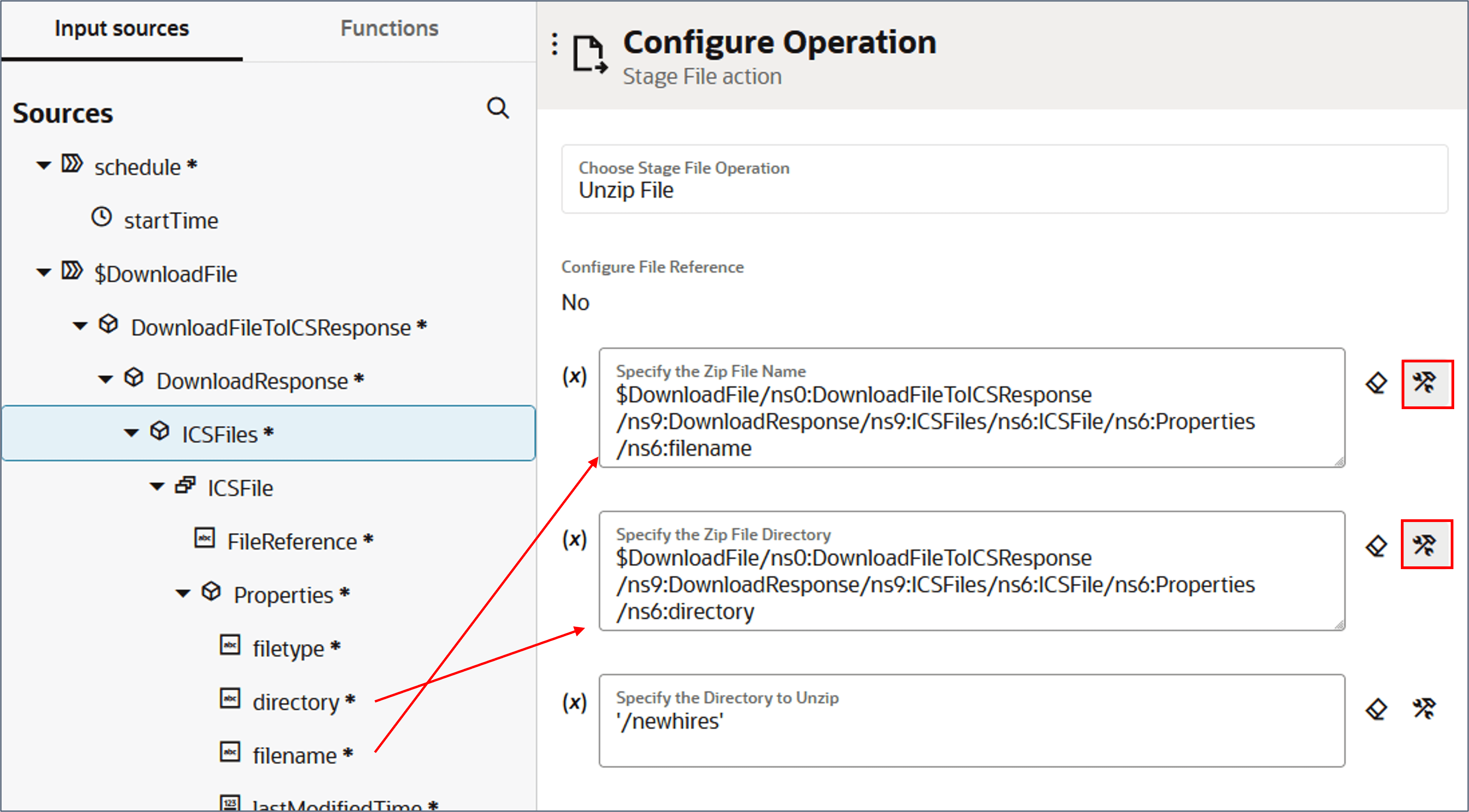

  1. 右側のナビゲーション・ペインで、「アクション」をクリックします。「ステージング・ファイル」を選択し、DownloadFileの起動アクションの後に+アイコンにドラッグします。
  2. UnzipFileという名前を指定し、オプションで説明を指定します。「続行」をクリックします。
  3. 「ファイルの解凍」ステージ・ファイル操作を選択します。
  4. 「Zipファイル名」および「ディレクトリ」フィールドの右側にある「開発者ビュー」アイコンをクリックします。
  5. $DownloadFileソース階層を完全に展開します。filenameソース属性をZipファイル名フィールドにドラッグし、directoryソース属性をZipファイル・ディレクトリ・フィールドにドラッグします。
    ソース・フィールドとターゲット・フィールドのマッピング
  6. 抽出したファイルを配置するディレクトリを指定します。たとえば、'/newhires' (引用符付き)。
  7. 「続行」および「終了」をクリックします。

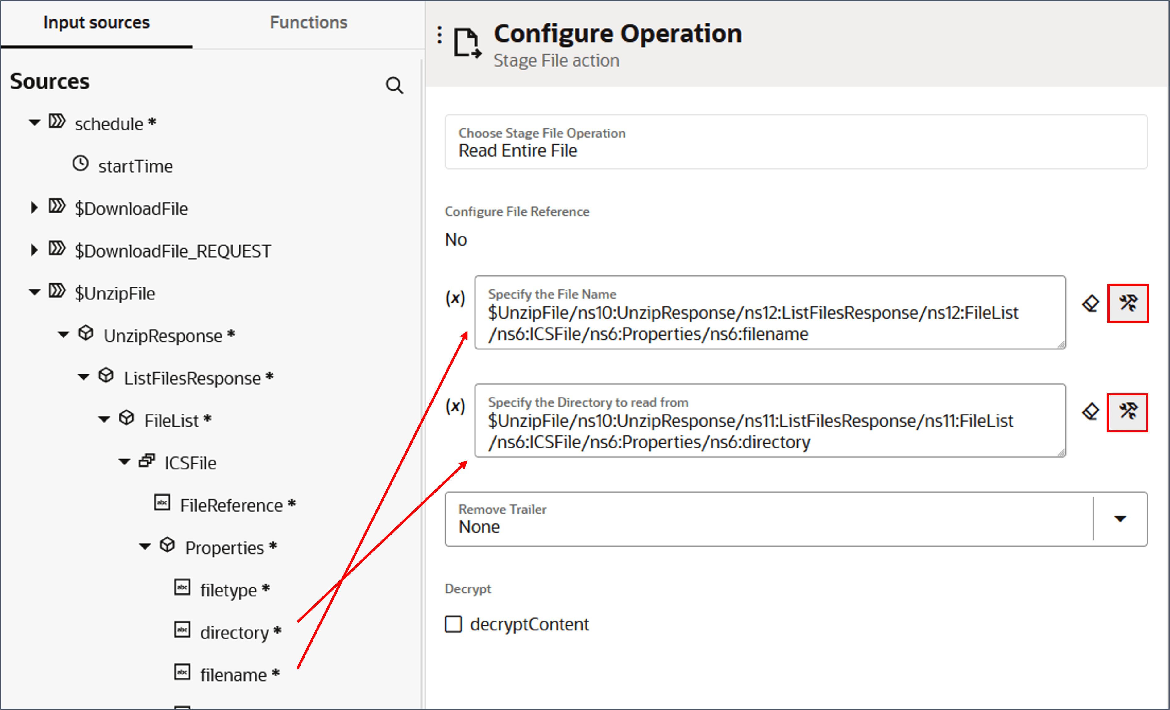

タスク4: ソース・ファイルの読取り
このタスクでは、HDLビジネス・オブジェクト・ファイル・シェイプに変換できるファイル・コンテンツ全体を読み取ります。
  1. 「ステージ・ファイル」アクションを現在の統合定義の最後のアクションとして作成します。ReadFileの名前と説明(オプション)を指定します。「続行」をクリックします。
  2. 「ファイル全体の読取り」ステージ・ファイル操作を選択します。
  3. 「ファイル名」および「ディレクトリ」フィールドの右側にある「開発者ビュー」アイコンをクリックします。
  4. ソース階層を完全に展開します。
  5. ヒント :
    UnzipFileアクションを作成した場合、ソース名は $UnzipFileになります。そうでない場合は、代わりに $DownloadFileソースを展開します。
  6. filenameソース属性を「ファイル名」フィールドにドラッグし、directoryソース属性を「ディレクトリ」フィールドにドラッグします。
  7. ソース・フィールドとターゲット・フィールドのマッピング
  8. 「続行」をクリックします。

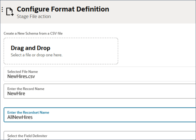

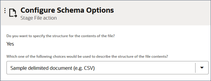

  9. ソース・ファイル構造を記述するファイルのタイプを選択します。
    提供されたリソース・ファイルを使用する場合は、「サンプル区切りドキュメント(CSVなど)」を選択します。「続行」をクリックします。
  10. ソース・ファイル構造の例を含むファイルをドラッグ・アンド・ドロップします。
  11. ヒント :
    指定されたリソース・ファイルを使用してこれらのステップを実行する場合は、NewHireSample.csvファイル。
  • レコード名の値(NewHireなど)を指定します。
  • レコードセット名の値(AllNewHiresなど)を指定します。
  • アップロードされたファイル定義から生成された情報を確認します。必要な変更を行い、「続行」および「終了」をクリックします。

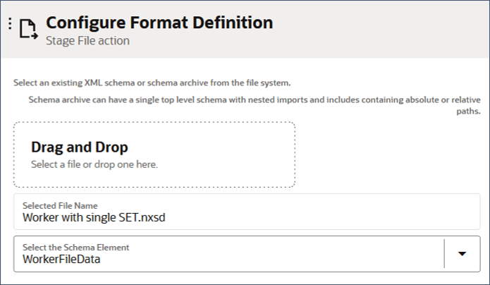

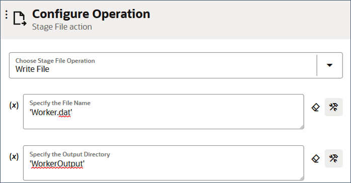

    1. AssignFileConstantsアクションの後にステージング・ファイル・アクションを作成し、WriteFileの名前と説明(オプション)を指定します。「続行」をクリックします。
    2. 「ファイルの書込み」ステージ・ファイル操作を選択します。
    3. 変換されたデータの書込み先ファイルの名前を指定します。HDLビジネス・オブジェクト・ファイルの名前('Worker.dat'など)を指定する必要があります。
    4. ファイルの一時出力ディレクトリ('WorkerOutput'など)を指定します。「続行」をクリックします。

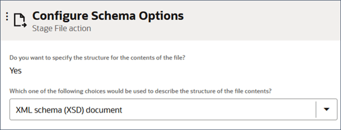

    5. ファイル・コンテンツの構造を記述するには、XMLスキーム(XSD)ドキュメントを指定します。「続行」をクリックします。
    6. ファイル構造を定義するファイルのタイプを指定します。
    7. ソース・ファイル構造の例を含むファイルをドラッグ・アンド・ドロップします。
    8. ヒント :
      これは、このチュートリアルの前提条件の一部として生成したnxsdマッピング・ファイルです。
    9. 「スキーマ要素」をnxsdファイルの上部に定義されている要素に設定します。この要素の名前は、通常、'FileData'で終わります。「続行」をクリックします。
    10. 「終了」をクリックします。
      WriteFileマップ・アクションが自動的に生成されます。これを次のステップで構成します。

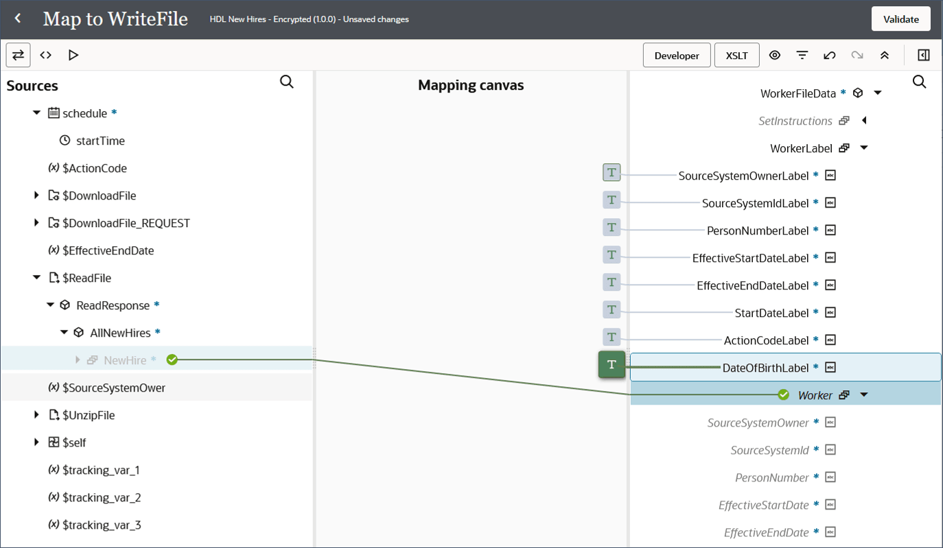

    1. WriteFileマップ・アクションを編集してマッパーを開きます。
    2. 左側のパネルの「ソース」には、このマッピングで使用できるすべての値およびフィールドが表示されます。右側の「ターゲット」パネルは、書込み階層を示しています。これは、HDLビジネス・オブジェクト・ファイル(この例ではWorker.dat)の構造を表しています。形状は、HDLを使用して生成し、WriteFileアクションにアップロードしたnxsdマッピング・ファイルによって決まります。
    3. 「開発者」および「XSLT」ボタンをクリックして、要素の技術名を表示します。
    4. 「ターゲット」パネルで、WorkerFileData要素およびWorkerLabel要素を展開します。
    5. ヒント :
      「ラベル」要素を使用して、各コンポーネントに適用可能なHDLビジネス・オブジェクト属性名を定義する必要があります。
    6. これらの式を次のWorkerLabelターゲット要素に割り当てます。
    7. ターゲットのWorkerLabel属性 正規表現
      SourceSystemOwnerLabel 'SourceSystemOwner'
      SourceSystemIdLabel 'SourceSystemId'
      PersonNumberLabel 'PersonNumber'
      EffectiveStartDateLabel 'EffectiveStartDate'
      EffectiveEndDateLabel 'EffectiveEndDate'
      StartDateLabel 'StartDate'
      ActionCodeLabel 'ActionCode'

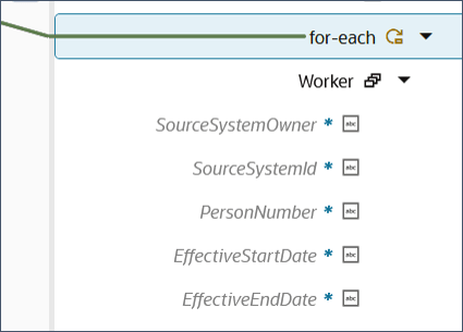

    8. $ReadFile階層を展開します。
    9. NewHire繰返しソース要素を就業者繰返しターゲット要素にマップします。
    10. ヒント :
      マッピングが完了すると、for-eachループが、内部の繰返しWorker要素とともに生成されます。「XSLT」ボタンをクリックした場合のみ、このように表示されます。
      就業者ターゲット階層がNewHireソース階層にリンクされ、就業者がfor-eachループの子になります。つまり、ソース・ファイル内のNewHireレコードごとに、ターゲットのワーカー・レコードが作成されます。
    11. 定義済の変数、NewHireソース要素とWorkerターゲット要素の間に次のマッピングを作成します。
    12. ソースNewHire属性 ターゲットのWorkerLabel属性 正規表現
      (x) $SourceSystemOwner SourceSystemOwner
      employeeExternalNumber SourceSystemId
      employeeExternalNumber PersonNumber
      hireDate EffectiveStartDate
      (x) $EffectiveEndDate EffectiveEndDate
      hireDate StartDate
      (x) $ActionCode ActionCode
      ドブ DateOfBirth

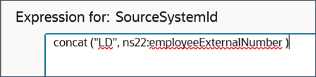

      employeeExternalNumber SourceSystemId concat('LD', {employeeExternalNumber} )
      employeeExternalNumber PersonId_SourceSystemId_
      (x) $LegislationCode LegislationCode
      性別 性別
      ヒント :
      employeeExternalNumberソース要素は、Workerを一意に識別するためのSourceSystemId値として使用されます。同じフィールドを使用して、他のコンポーネントでSourceSystemIdを生成します。ただし、コンポーネント全体でSourceSystemIdを一意にすることをお薦めします。これにより、デバッグが容易になります。employeeExternalNumberソース要素をSourceSystemIdターゲット要素にドラッグしたら、式を接頭辞concat('LD'、 に変更してください。)を式の末尾に配置します。次の例のようになります。

    雇用条件
    1. WorkTermsLabelターゲット要素を展開します。
    2. これらの式を次のWorkTermsLabel属性に割り当てます。
    3. ターゲットのWorkTermsLabel属性 正規表現
      PeriodOfServiceId_SourceSystemId_Label 'PeriodOfServiceId(SourceSystemId)'
      EffectiveSequenceLabel 'EffectiveSequence'
      EffectiveLatestChangeLabel 'EffectiveLatestChange'
      AssignmentNameLabel 'AssignmentName'
      AssignmentNumberLabel 'AssignmentNumber'
      PrimaryWorkTermsFlagLabel 'PrimaryWorkTermsFlag'
    4. NewHire繰返しソース要素をWorkTerms繰返しターゲット要素にマップして、for-eachループを生成します。
    5. NewHireソース要素とWorkTermsターゲット要素の間に次のマッピングを作成します。
      employeeExternalNumber SourceSystemId concat('ET', {employeeExternalNumber} )
      employeeExternalNumber PeriodOfServiceId_SourceSystemId_ concat('WR',{employeeExternalNumber})

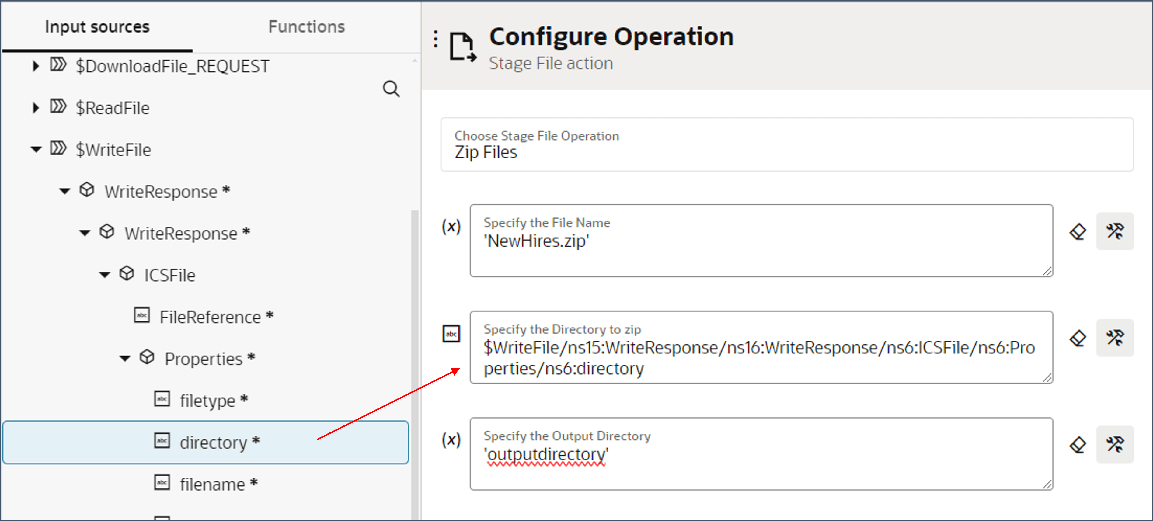

    1. ステージング・ファイル・アクションをWriteFileアクションのすぐ下に追加し、ZipFileという名前を付けます。
    2. 「Zipファイル」ステージ・ファイル操作を選択します。
    3. NewHires.zipなどのzipファイルのファイル名を指定します。
    4. ディレクトリ・フィールドの「開発者ビュー」アイコンをクリックし、$WriteFileソース階層から
      「ディレクトリ」
      を選択します
    5. 出力ディレクトリに 'outputdirectory'を指定します。
    6. 「続行」および「終了」をクリックします。

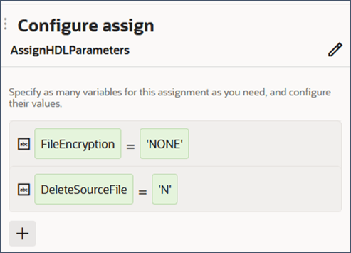

    HCMデータ・ローダー・パラメータの変数の定義
    1. 右側のナビゲーション・パネルから、「アクション」をクリックし、「割当て」を選択します。これを「スケジュール」の後の「+」アイコンにドラッグして、統合の最初のアクションにします。
    2. アクション AssignHDLParametersの名前を変更します。
    3. FileEncryptionという名前の変数を作成し、'NONE'の値を割り当てます。
    4. DeleteSourceFileという名前の2番目の変数を作成し、'N'の値を割り当てます。
    5. ヒント :
      開発と本番の間で変更する可能性のあるその他のHDLパラメータについても繰り返します。
      ノート:
      次のステップで作成したスイッチによってFileEncryption変数が参照されるため、これらの変数を現在作成しています。

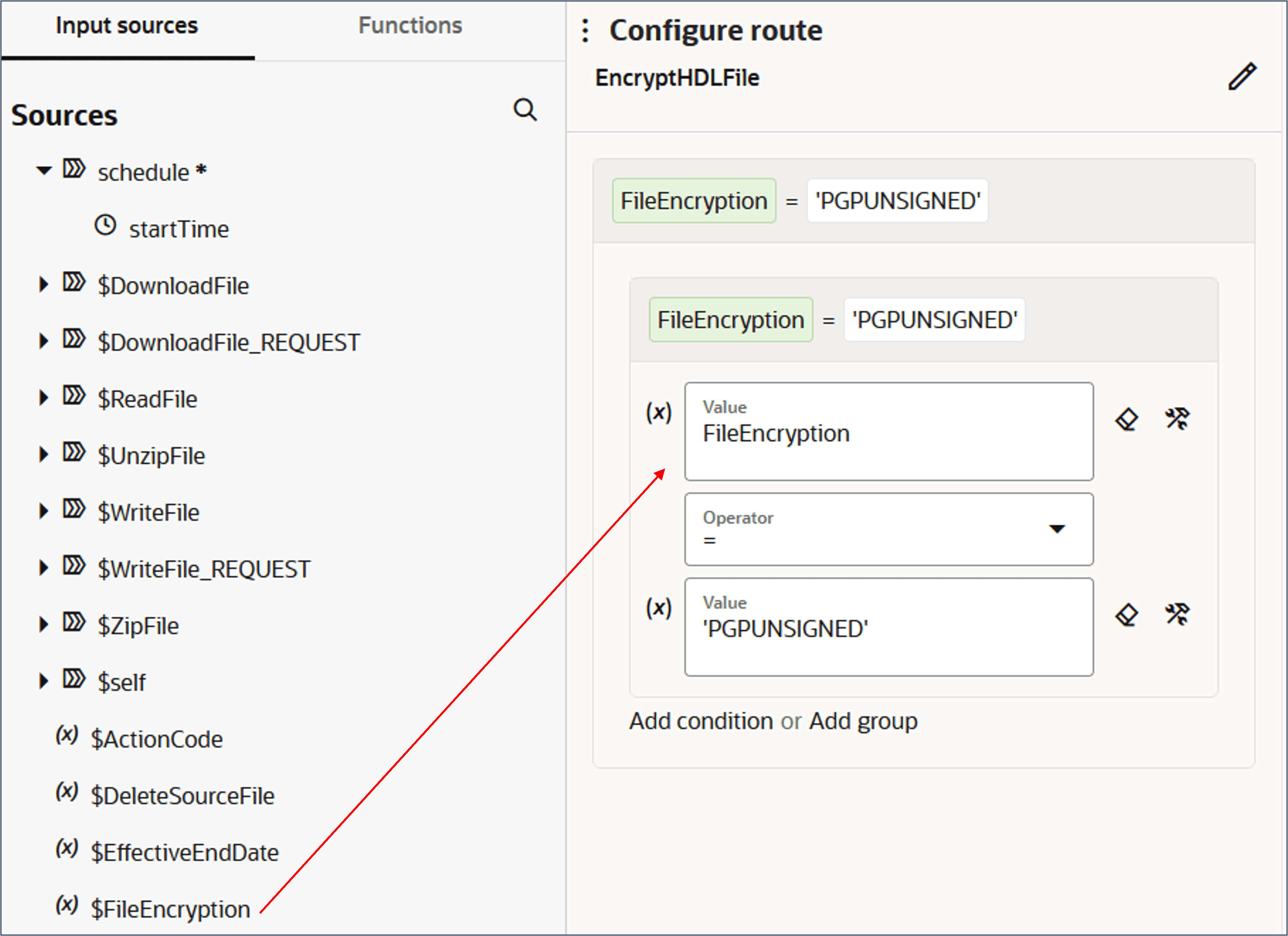

    制御ファイル暗号化への切替えの作成
    1. 右側のナビゲーション・パネルから、「アクション」をクリックし、「ロジック」ヘッダーの下の「切替え」を選択します。これをZipFileアクションの後の+アイコンにドラッグします。「ルートの構成」ページが表示されます。
    2. ルート名としてEncryptHDLFileを指定します。
    3. 「値」フィールドの「開発者ビュー」ボタンをクリックして、入力ソースを表示します。
    4. $FileEncryption変数を「値」フィールドにドラッグします。演算子を=に設定し、'PGPUNSIGNED'の値を指定します。

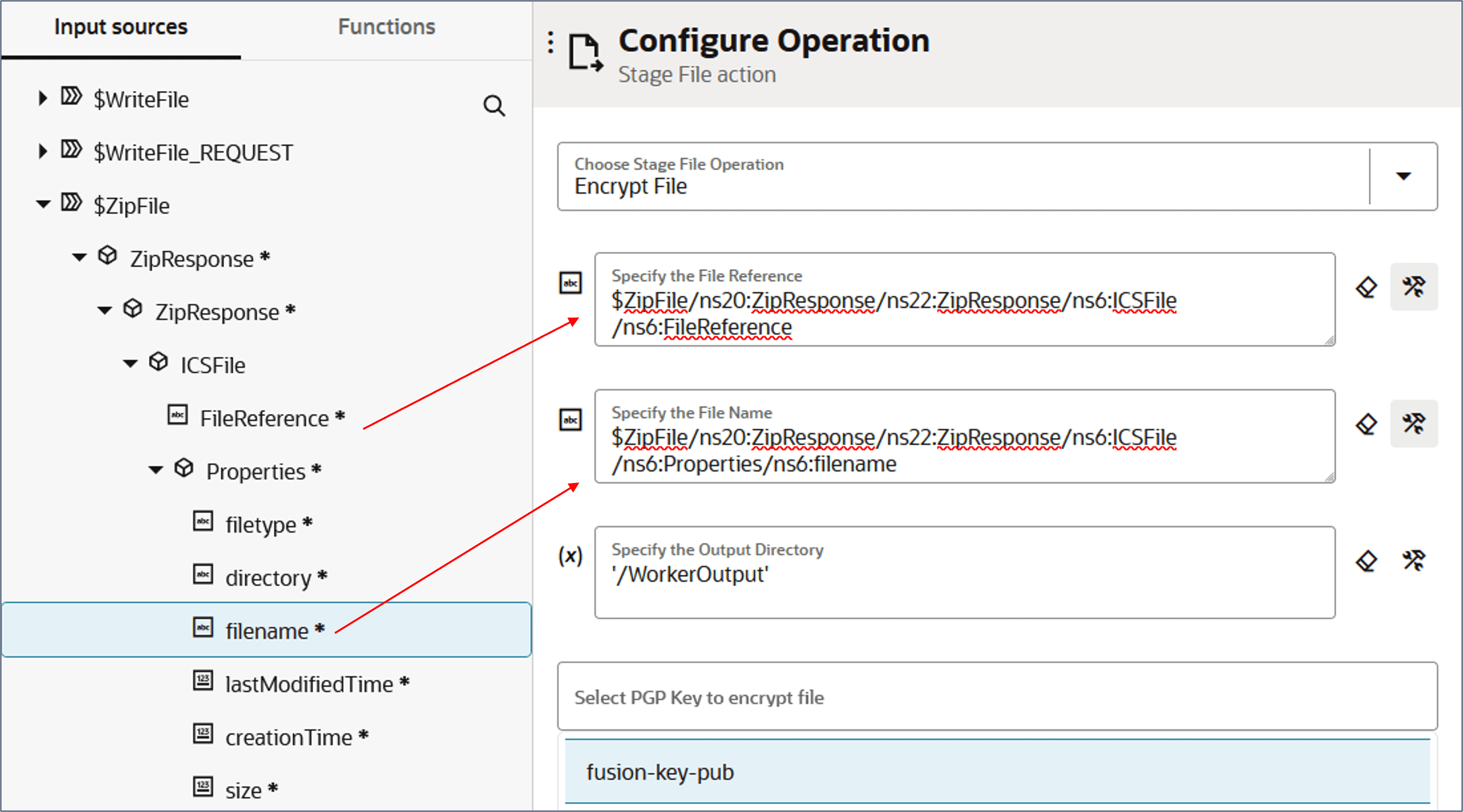

    ファイルの暗号化
    1. 「Switch」ボックスの「+」アイコンをクリックし、「Stage File」アクションを選択します。
    2. EncryptFileの名前と説明(オプション)を指定します。「続行」をクリックします。
    3. 「ファイルの暗号化」ステージ・ファイル操作を選択します。
    4. 「ファイル参照」および「ファイル名」フィールドの右側にある「開発者ビュー」アイコンをクリックします。
    5. $ZipFileソース階層を完全に展開します。
    6. FileReferenceソース要素を「ファイル参照」フィールドにドラッグします。
    7. filenameソース要素を「ファイル名」フィールドにドラッグします。
    8. OutputDirectoryのディレクトリ名('/WorkerOutput'など)を指定します。
    9. ファイルを暗号化するFusionキーPGP証明書を選択します。

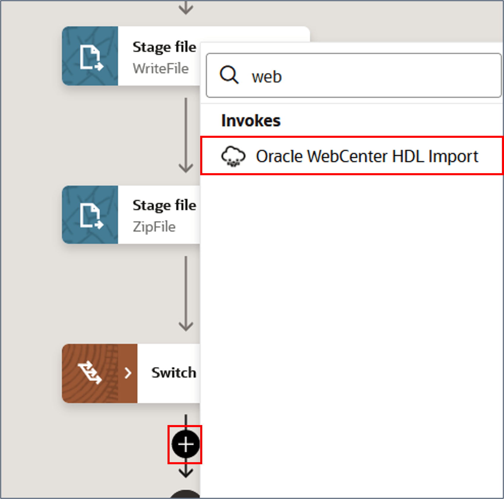

    タスク9: Oracle WebCenterへのファイルのアップロード
    このタスクでは、Oracle HCM Cloud接続を起動して、ファイルをOracle WebCenterにアップロードします。
    アップロード・ファイル処理の作成

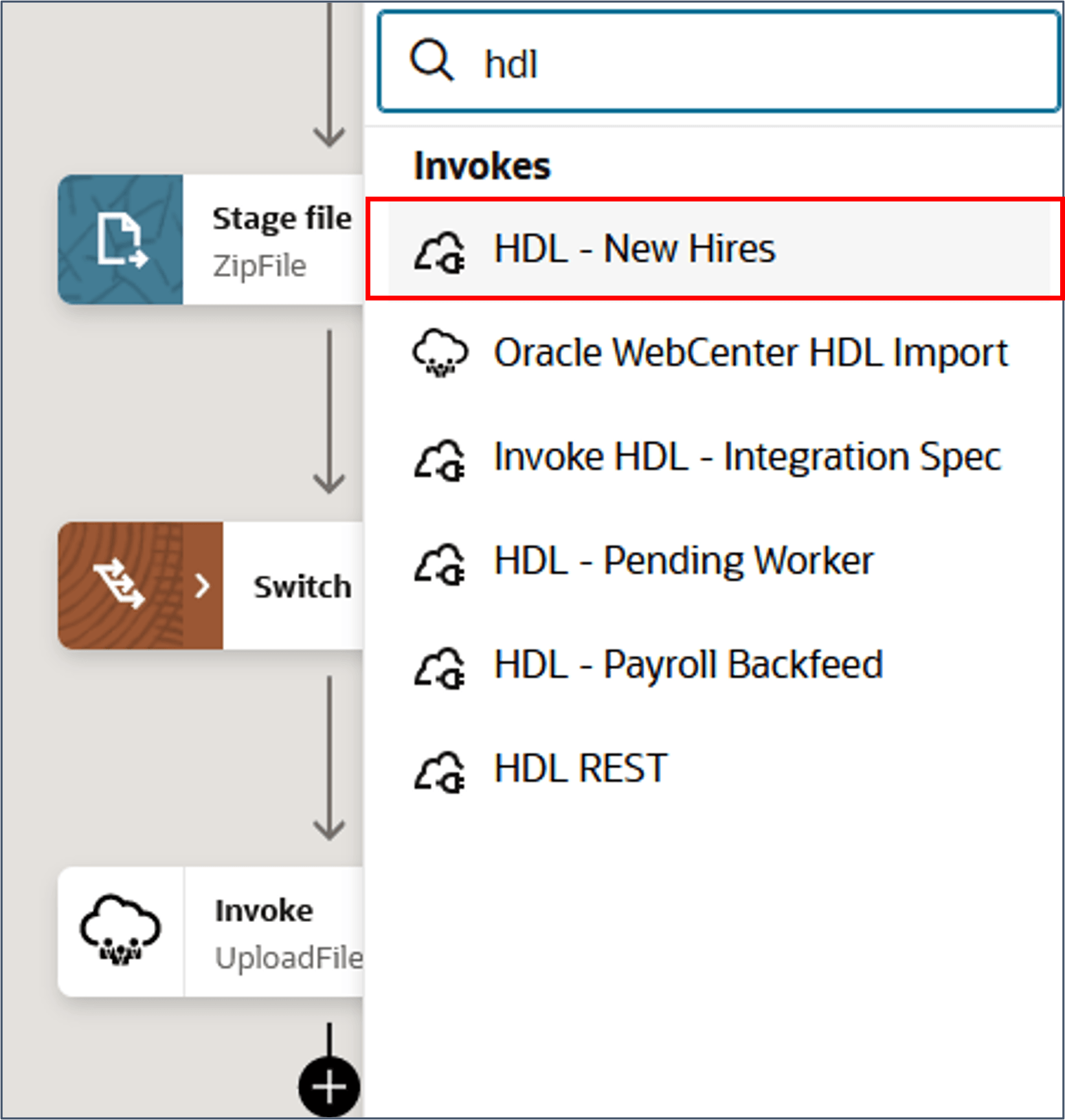

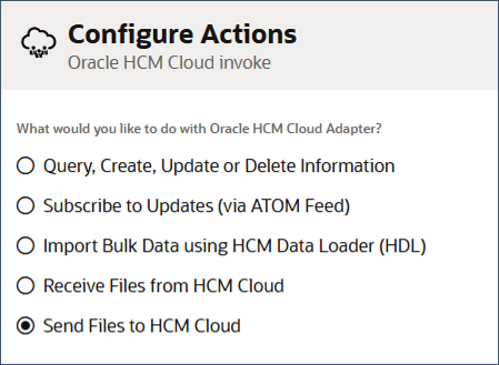

    1. Switchの後の+アイコンをクリックし、'web'を検索します。「Oracle WebCenter HDLインポート」接続を選択します。
    2. UploadFileの名前と説明(オプション)を指定します。「続行」をクリックします。
    3. 「HCM Cloudへのファイルの送信」を選択し、「続行」をクリックします。
    4. FAFusionImportExportセキュリティ・グループおよびhcm$/dataloader$/import$ドキュメント・アカウントを選択します。
    5. 「続行」および「終了」をクリックします。

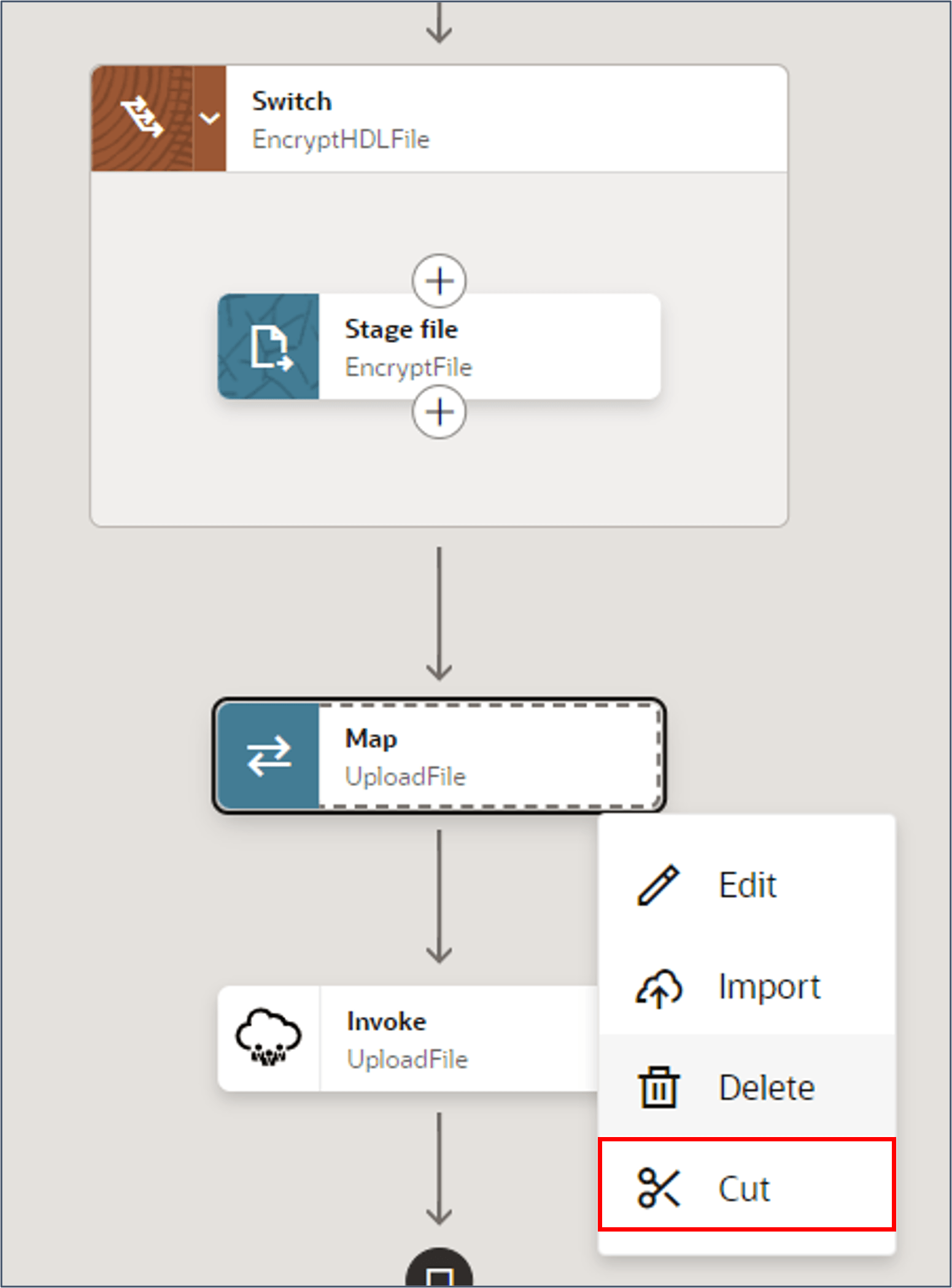

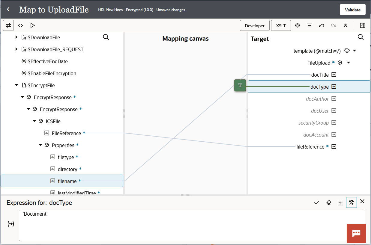

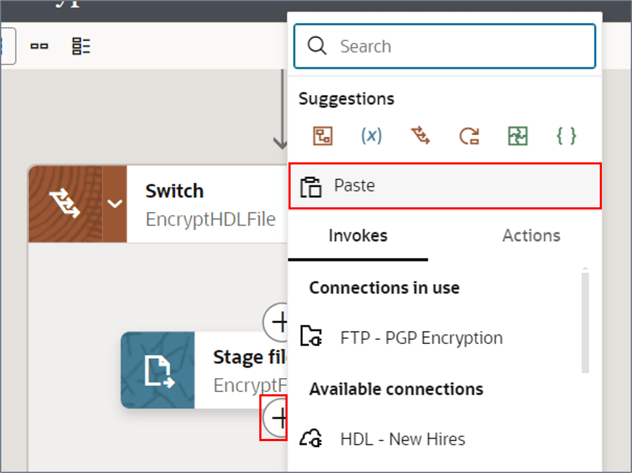

    暗号化されたファイルのアップロード・ファイル・マップの定義
    このタスクでは、暗号化されたファイル・ルートのUploadFileマップを作成します。
    1. まだ展開されていない場合は、スイッチを展開します。
    2. 「マップ」UploadFileアクションをクリックし、「切取り」を選択します。
    3. EncryptFileアクションの直後に「+」アイコンをクリックし、「貼付け」をクリックします。
    4. UploadFileマップを編集します。
    5. 「開発者」および「XSLT」ボタンをクリックし、$EncryptFileソース要素階層を完全に展開します。
    6. $EncryptFileソースのICSFile要素とFileUploadターゲット要素の間に次のマッピングを作成します。
    7. ソース$EncryptFile要素 ターゲットのFileUpload要素 正規表現
      FileReference fileReference
      filename docTitle
      docType 'ドキュメント'
    8. マップを検証し、統合キャンバスに戻ります。

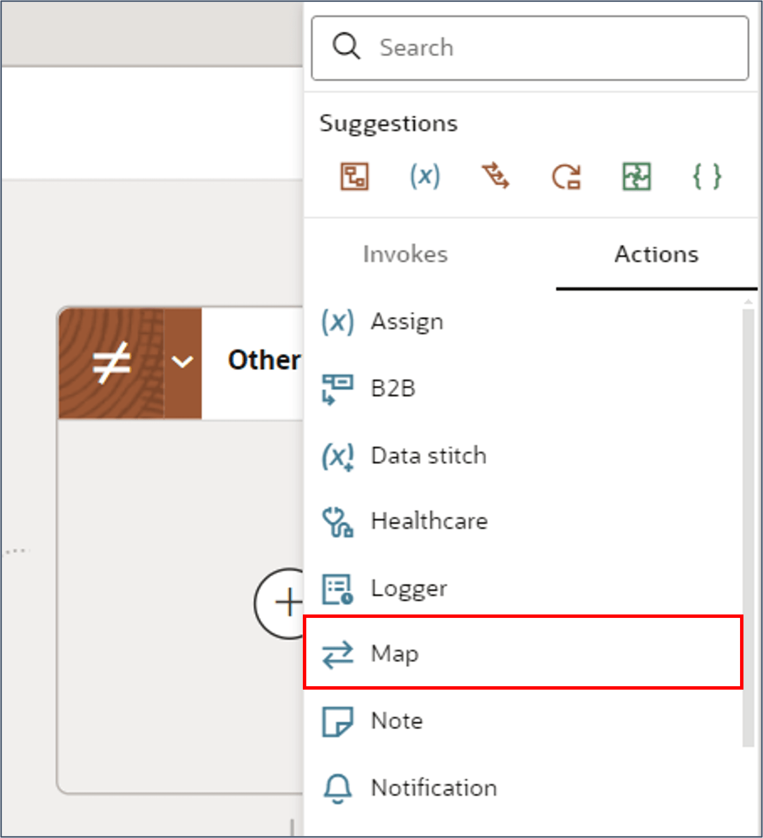

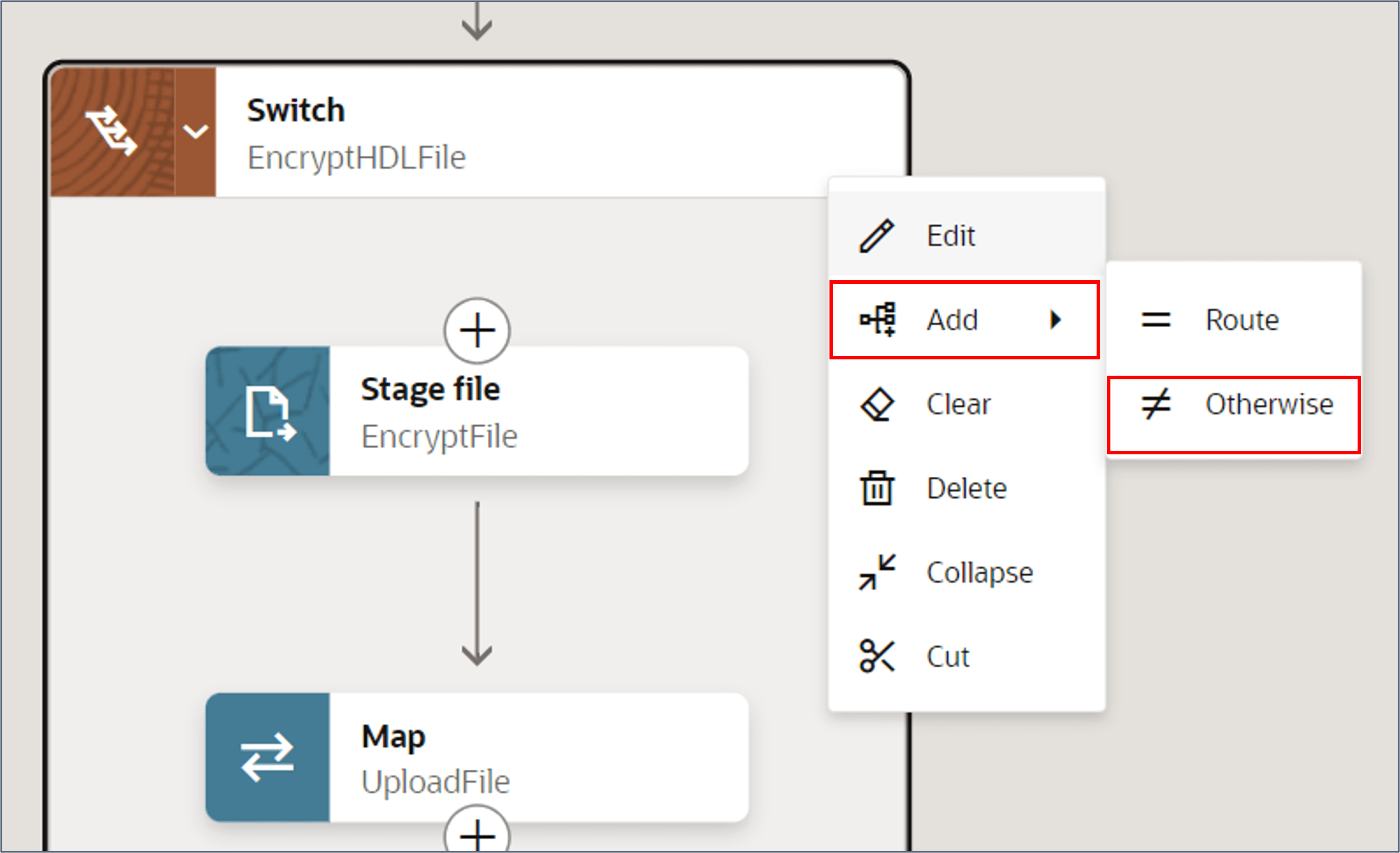

    1. スイッチのメニューをクリックし、「追加」→「その他」を選択して、「その他」ルートを作成します。
    2. 「Otherwise」ルートの「+」アイコンをクリックし、「Map」を選択します。
    3. データのマップ先のエンドポイントを尋ねられたら、UploadFileを選択し、「作成」をクリックします。

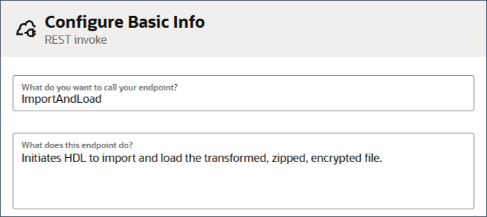

    このステップでは、HCMデータ・ローダーREST接続を起動して、UploadFileアクションによってOracle WebCenterにアップロードされたファイルのインポートおよびロードを開始します。
    1. UploadFileアクションの直後にInvokeアクションを作成します。
    2. HDL REST接続の「Invoke」アクションを選択します。
    3. 名前と説明(オプション)を指定します。

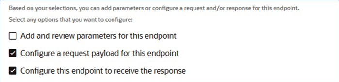

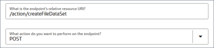

    4. エンドポイントを/action/createFileDataSetとして指定し、アクションをPOSTに設定します。
    5. 以下のチェック ボックスをオンにします。
      • このエンドポイントのリクエスト・ペイロードを構成
      • このエンドポイントを構成してレスポンスを受信
    6. 「続行」をクリックします。

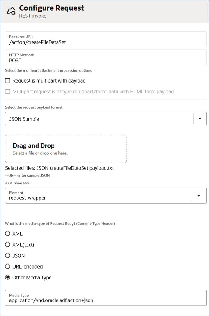

    7. 「リクエストの構成」ページで、次のフィールドに入力します:
    8. プロンプト Value
      リクエスト・ペイロード書式を選択 JSONサンプル
      ドラッグ・アンド・ドロップ JSON createFileDataSet payload.txtファイルを使用します。
      リクエスト本文メディア・タイプは何ですか。 その他のメディア・タイプ
      メディアタイプ アプリケーション/vnd.oracle.adf.action+json
    9. 「続行」をクリックします

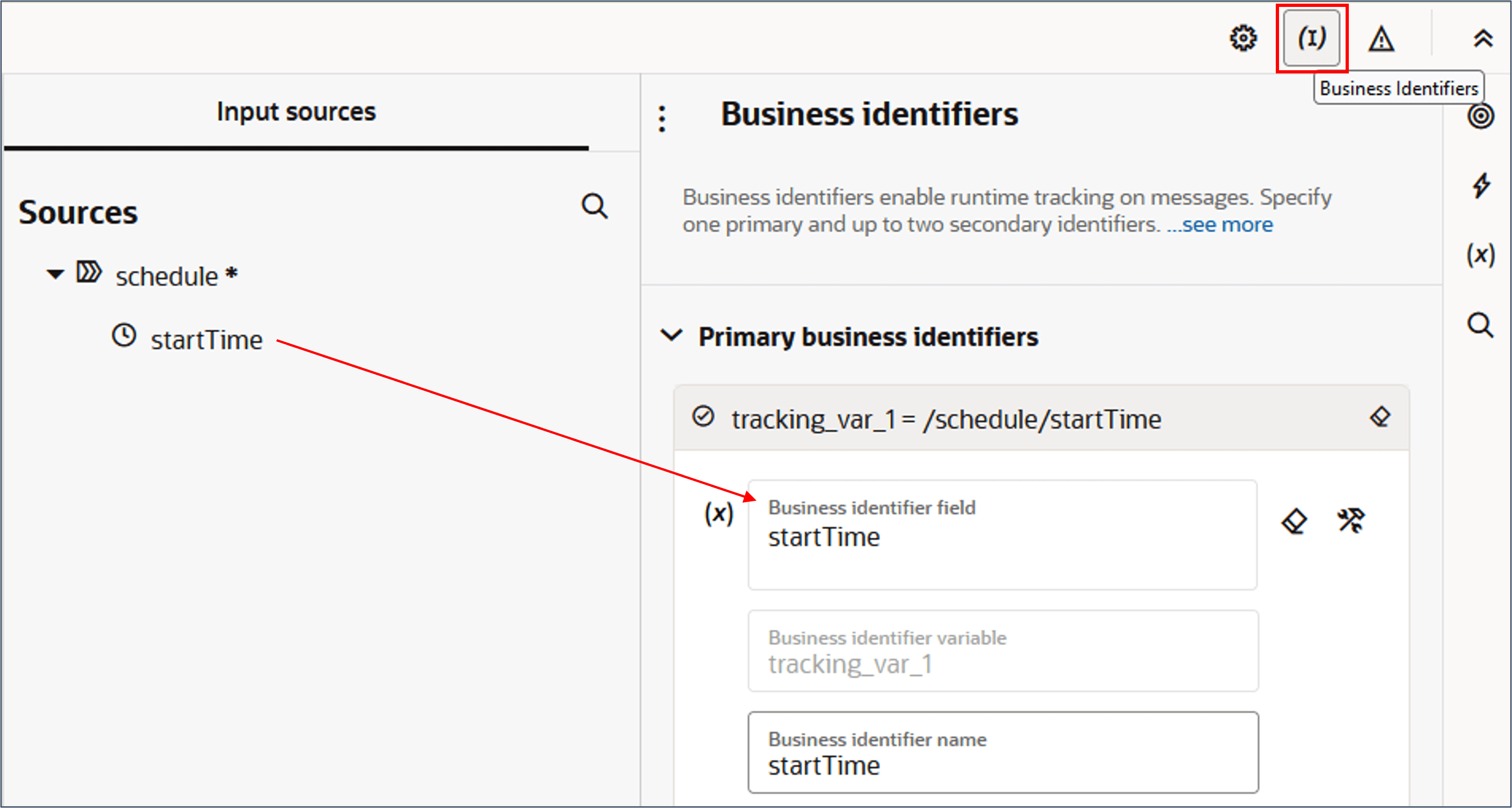

    タスク11: 追跡
    統合の構成の最後のステップは、ビジネス識別子の設定です。これにより、モニタリングとレポートに一意の値が生成されます。
    1. メニュー・バーの右側にある「ビジネス識別子」をクリックします。
    2. startTimeソースを最初のビジネス識別子フィールドにドラッグ・アンド・ドロップします。
    3. 統合を保存します。

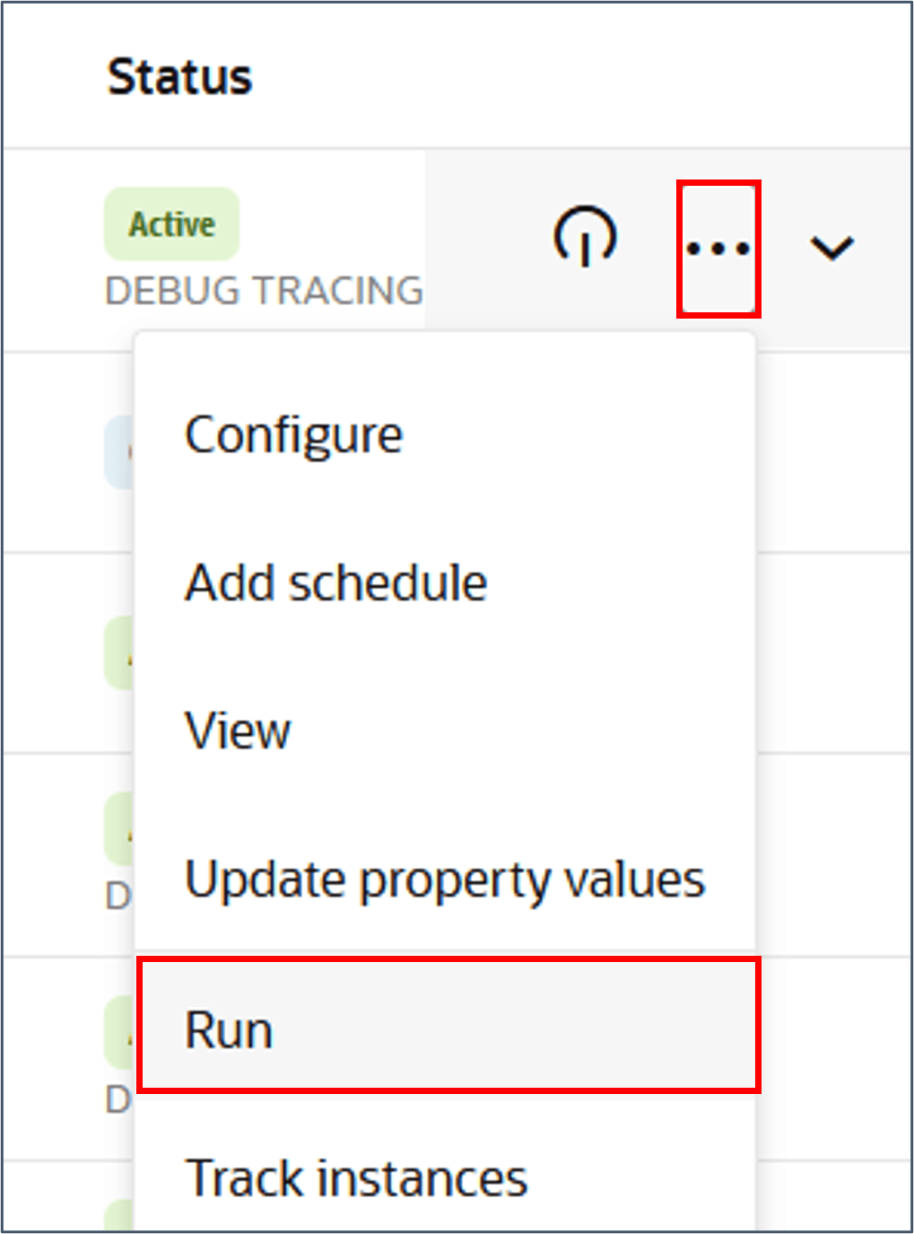

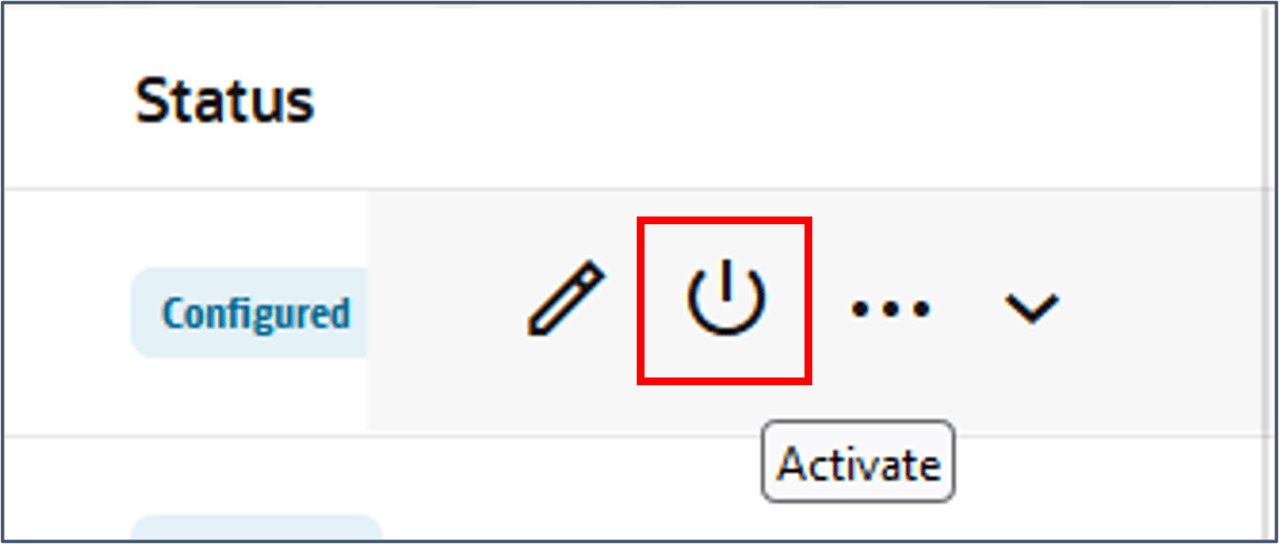

    5. 統合を選択すると、行レベルのメニューが表示されます。「アクティブ化」をクリックします。
    6. トレース・レベルを指定し、「アクティブ化」をクリックします。
    7. ステータスがアクティブになるまで、インテグレーション情報をリフレッシュします。
    8. 行メニューのアクション アイコンをクリックし、[実行]を選択します。
    9. 「実行」をクリックします
    10. アクティビティ・ストリームが表示されます。
    11. 処理が完了するまで、時々リフレッシュします。
